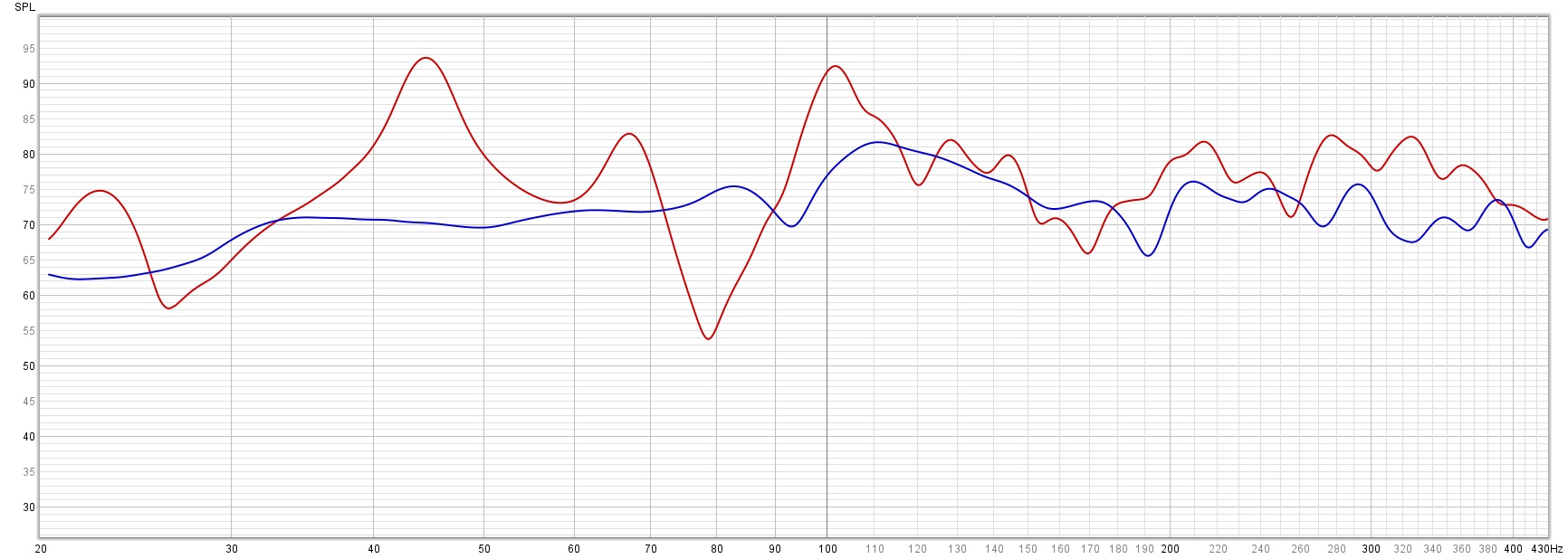

    DSpeaker Anti-Mode 2 har XLR inn og ut + optisk.
    En enkel sak og bruke, men ikke bruk den på auto. koster kun 10 frognertiere :=)
    Selv jeg klarte å bruke den med litt knoting sammen med REW.
    Da kan du få justert bort toppen på 40 hz.

    Støtter rådene til @steinost. Ville forsøkt å heve området fra peak til 100-120Hz ved hjelp av akustiske tiltak. Dette vil gjevne ut problemet ditt.
    Ikke koster det noe heller 👍.

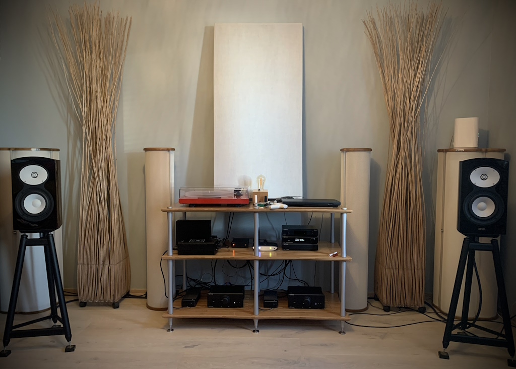

    Det er absolutt er mulig. Men dersom man ikke har tro på at tiltak i rommet har innvirkning så er det jo ikke nødvendig å forsøke.
    Jeg mener DAAD 4/30 som står i hjørnene kan ha en absorberende effekt ved sin plassering. Det kan hende de demper området over peak og dersom man kan heve dette med 2dB - 5dB vil lydbildet bli totalt forandret. De her som har erfaringer med AL burde ha god kjennskap til dette, uten å dra sammenligninger forøvrig.
    Det søkket skal vel ikke absorbere men løftes.
    Har vel store mengder med akustikk I mitt rom. Men søkk fjerner du ikke så lett. Elementer i motfase derimot retter kjapt ut slikt. Eller prøve å flytte seg ut av problemet.
    Dalemark
    05.02.2018
    647
    418
    Søgne
    Det er jo hele poenget, dersom man har noe som bidrar til søkket så forsøk å fjern det.
    En såpass stor diffusor kan, og jeg presiserer kan, ha motsatt effekt ved plassering i hjørnet.

    I et rom som dette kan man bare glemme å bruke akustikk til å løse noe under 100-150hz. Hvis du dekker hele veggen med isolasjon som er så tykk at veggen nå er like langt ut som høyttalerne står, så kanskje du vil se noe effekt.
    Akustikkremediet bør være hvertfall 1/4 av bølgelengden du ønsker å gjøre noe med.
    1/4 av 100hz er 85 cm.
    1/4 av 40hz er over 2 meter.
    Du kan bruke mindre og/eller ha luft bak (men det vil ta like mye plass), men da vil du også se mindre effekt. Å rydde opp i peaker og dipper på 10dB ved 40hz og 80-90hz på denne måten i et vanlig rom er bare å glemme.
    Peakene fikses enkelt med EQ, dippene fikses med et antall subber (2-4) kombinert med eksperimentering med plassering. I praksis må man gjerne leve med at det ikke er 100% jevnt. Heldigvis er hvertfall dippene mindre hørbare enn det ser ut på grafene, spesielt hvis de er smale. Men en peak ved 40hz vil ikke være optimalt. Man vil oppleve enten for mye bass eller for lite bass fra låt til låt avhengig av hvor energien i musikken ligger.
    Helt enig, jeg fikset jo min med 4 subber bak, men måtte ha 8 for å være sikker. Neida det var pga for dårlig slaglengde på de. Dippen var der hele tiden fra tomt rom til det var 9m3 med demping.
    Den ble noe smalere men ikke borte før baksubbene kom inn.

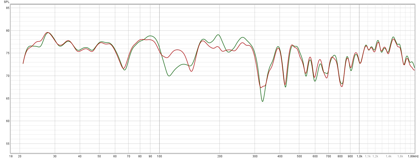

    Å heve dipper over 100 Hz krever ikke så mye hvis tiltakene er effektive og riktig plassert. Her er en måling før og etter med 2 stk BAD Arc med tykkelse 20,5 cm. Grønn før og rød med to BAD Arc. Merk spesielt dippen mellom 100 Hz og 150 Hz.
    Under 100-80 Hz kreves det som regel mer, men man kan også få god effekt med lite tiltak. Dog er det mer unntaket enn regelen. Her er før og etter med kun en Modex Plate. Grønn før og rød med Modex Plate. Der ser man at dippen mellom 40 Hz og 50 Hz er jevnet ut.
    Nå var dette kanselleringer, her er et eksempel hvor også peaker er jevnet ut med tiltak. Her ble større arealet dekket.
    Å løse noe akustisk er alltid det beste, men kan kreve mer enn hva man kan gjøre. I så fall er EQ et bra kompromiss til å dra ned en peak i dypbassområdet. Viktig i så måte å måle mer enn bare ørehøyden. EQer man bare basert på ørehøyden, så blir ikke resultatet nødvendigvis så optimalt.
