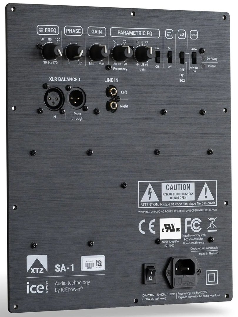

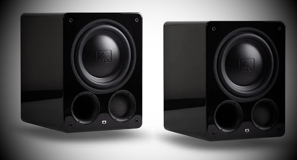

    XTZ Sub 10.17 Edge subwoofer - BHG
    PEQ
    Lar deg tune mellom 30 - 120 Hz og justere -9 / + 9 dB der du enten har en dipp, eller topp. Dette er et meget kraftig verktøy for å få den optimale bassresponsen i ditt rom.

    ...og dette er vel for lavmål? Kinolyd?
    Vis vedlegget 1115879
    De fungerer sikkert, men det de har spart på er elementene. Amp og kasser er gode nok, men mangler liksom kapasitet totalt sett.
    De er tunet mer imot Kino uten DSP, med DSP så spiller de jo musikk de også. Det er integrert DSP i ampen på de, men igjen så er man tilbake til fase for å integrere det med høyttalerne. En bedre løsning er som Bergfinn nevnte, da får man heller fokusert på elementer med god kvalitet. Jeg hadde tidligere 12" versjonen av de der, grei kjøpesub for pengene men du klasker lett sammen noe mye bedre for halvparten selv.
    Hva klasker jeg sammen da? (y) Ønsker ikke nen haug med komponenter. Hypex Amp i begge kasser?

    Den ser ut til å ha akkurat det du trenger med justeringer (y)
    Vis vedlegget 1115978
    Denne prøvde jeg på en DIY sub med 15" Beyma driver. Jeg skal ikke bastant avskrive denne forsterkeren, men den var totalt ubrukelig på akkurat den subben. Jeg prøvde ALT av kombinasjoner på innstillingene, men fikk bare en flau og dvask bass uten nok volum.
    En gammel SVS forsterker ga et dramatisk mye bedre resultat.
