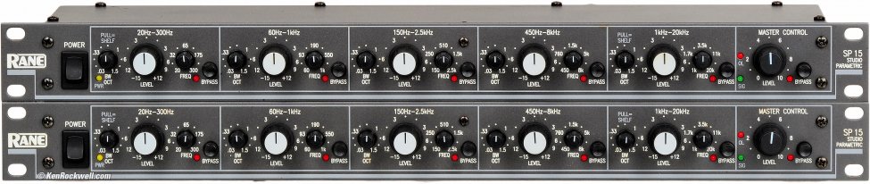

    Har ingen erfaring med analoge equalizere selv. Elektronikken vil være som en preamp med inngangsbuffere og utgangsbuffer, men med et antall variable filtre. Hvert filter inneholder fire opamper og tre potensiometre hvis du vil ha både variabel frekvens og filterbredde (Q) i tillegg til nivå. Hvis du nøyer deg med parametrisk eq med faste frekvenser og faste filterbredder (som på den McIntosh'en) holder det med en opamp og et potensiometer pr bånd.
    Min DEQX har ti parametriske eq-bånd. Hvis det skal gjøres analogt vil du altså behøve 40 opamper og 12 potensiometre pr kanal, tilsammen 80 opamper og 24 potensiometre for en stereo-sak. Pluss en håndfull opamper i inngangs- og utgangsbuffere. La oss si 90 opamper, alle av god audio-kvalitet som f eks LM4562. Det vil ikke bli helt billig å gjøre dette analogt med bra kvalitet. Brukergrensesnittet vil bestå av en vrider for hvert potensiometer og vil være alt annet enn selvforklarende. Studioutstyr har gjerne fem eller sju eq-bånd pr kanal:
    Vis vedlegget 567558

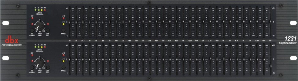

    Grafiske equalizere kan ha langt flere frekvensbånd, og posisjonen av hver glider vil gi en indikasjon på hvilken eq-profil som ligger inne. Der mister man evnen til å justere senterfrekvens og båndbredde, men kan kompensere ved å dra ned flere bånd hvis man vil ha en bredere effekt. 31 bånd er ikke helt uvanlig. Da trenger du 31 opamper pluss inngangs og utgangsbuffere, ca 72 opamper tilsammen for en stereo-sak.
    Vis vedlegget 567561

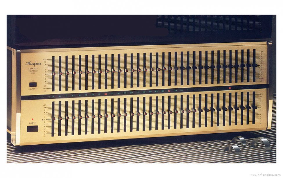

    Det er veldig mye enklere å gjøre dette digitalt enn analogt. Litt av grunnen til at dette gikk så ettertrykkelig av moten var kanskje at mange produsenter konkurrerte om å ha flest mulig eq-bånd i rimelig konsumentutstyr, slik at komponentkvalitet og kretsløsninger var mer så som så. De beste var vel helt utmerkede, etter hva jeg forstår. Du kan jo se om du finner en gammel Accuphase eller lignende.
    Vis vedlegget 567565
    Så en billig proff sak er ikke å anbefale med andre ord. Jeg spiller jo mest vinyl og CD å da blir det jo vanskelig med digital EQ
