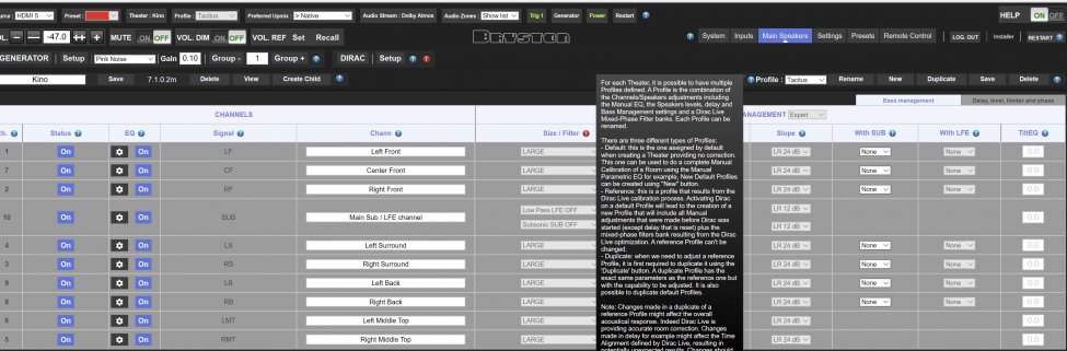

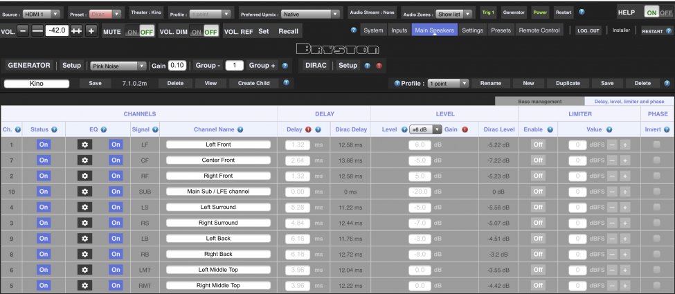

    Har nå brukt hele dagen på å finne ut av problematikken over.
    Hovedproblemet har vært at når intern SP4 signalgenerator brukes, så er det tilsynelatende kun den kanalen som er aktivert som er aktiv. Hvis man fordeler lavfrekvente signaler mellom kanaler så må man inn med et eksternt signal for å sjekke virkemåten. Dette var veldig forvirrende. I tillegg så må man noen ganger ut av editeringsmodus for å registrere en endring, selv om endring ble savet.

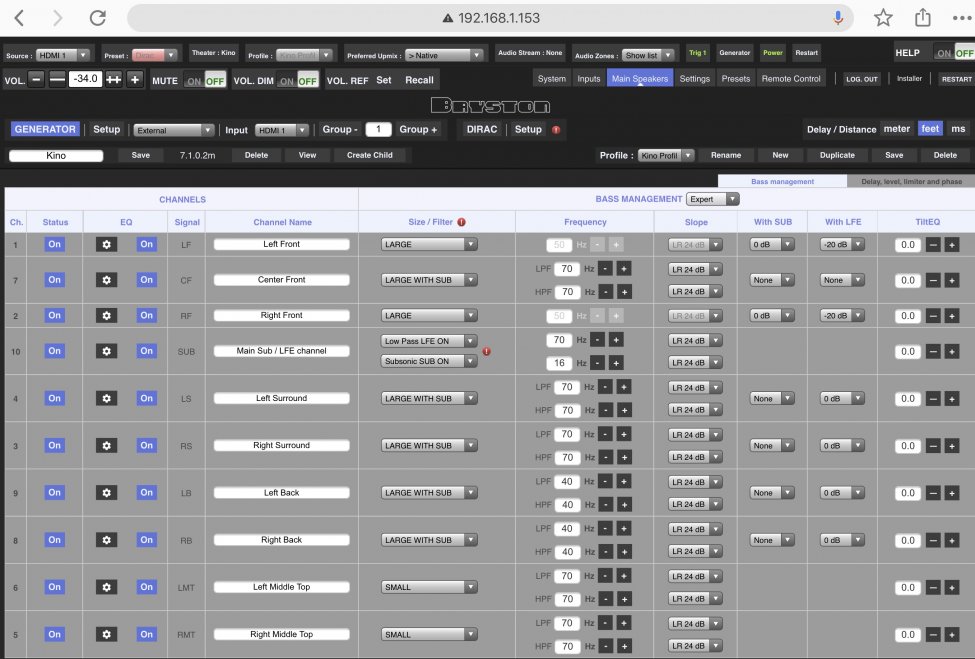

    Her er oppsettet nå.
    Center-bass er flyttet over på frontene istedenfor LFE. For de andre kanalene så rutes bass under cut-off til LFE.
    Jeg har også avlastet LFE litt med stereo-subbene (-20dB) men her må jeg prøve meg litt frem:
    Vis vedlegget 550636
    Vis vedlegget 550637
    Det har også blitt mer komplisert å finne nivåer rundt XO for enkle kanaler når såpass mange spiller i sammen og man bare genererer signaler for single kanaler.
    Huff da, det hørtes slitsom og frustrerende ut. Jeg får ikke helt tak på problematikken her heller. Er dette før måling og kalibrering i Dirac eller etter?

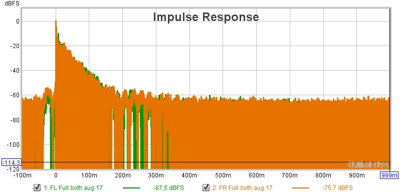

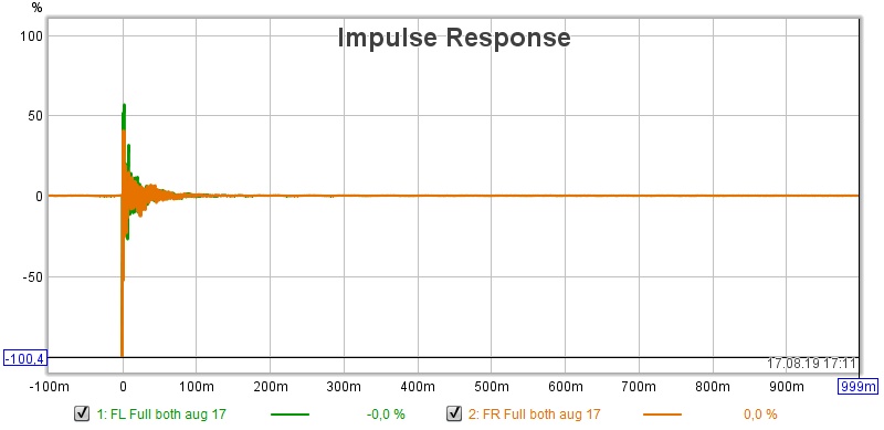

    Noen målinger etter at siste justering var foretatt (fortrinnsvis volum):

    Impulse Response for begge hovedkanaler dBFS:
    Vis vedlegget 550642

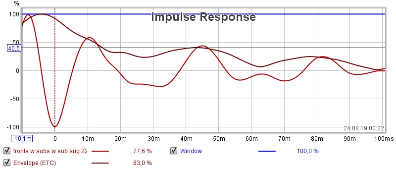

    Impulse Response for begge hovedkanaler %:
    Vis vedlegget 550643

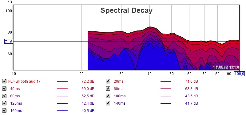

    Decay for low range FL:
    Vis vedlegget 550645

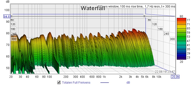

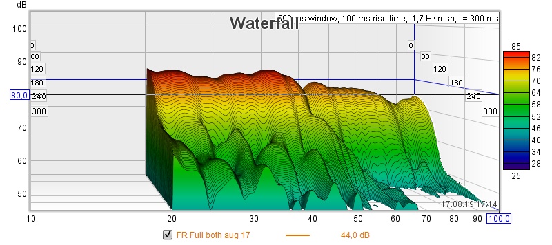

    Waterfall for FR low range:
    Vis vedlegget 550646
    Waterfall for FL low range:
    Vis vedlegget 550647
    Decay for FR low range:
    Vis vedlegget 550652

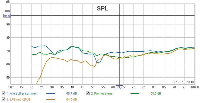

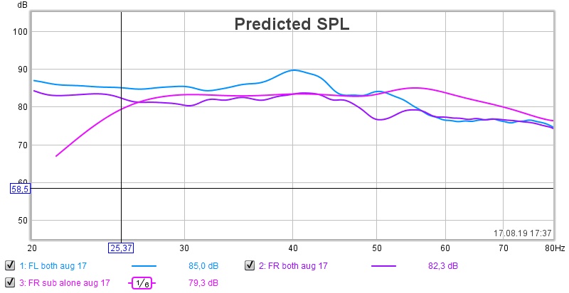

    Glattet SPL, low range, for mains sammen med LFE:
    Vis vedlegget 550653

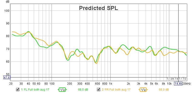

    For min del kan du godt bare legge ved frekvensrespons full range med 48db glatting for å vise ferdig korreksjon.
    Liker ikke helt hevingen du har i responsen fra 100hz og ned på den første frekvensresponsplottet du la ut.
    Hva er forskjellen på denne og «overlay begge hovedkanaler» du la ut. Er den øverste korrigert og den nederste ukorrigert?

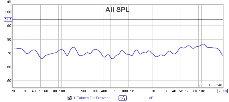

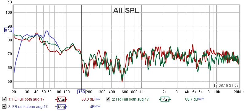

    Se nedenfor.
    Eneste forskjell er at for det ene er knappen Overlay brukt - Ingen korreksjon gjort (beklager forvirringen).
    Her er et eksempel for visning av ‘samme plot’:
    Hevingen skyldes vel at 4 woofere (<400Hz), 2 subber og 1 LFE spiller sammen under 100Hz - det blir et membranareal på 7st. 12'' pluss et passivt 10’’ element i LFE subben.
    Se nedenfor.
    Vis vedlegget 550677
    Vis vedlegget 550678
    Jeg skal prøve meg frem i morgen med en single Dirac kalibrering.
    Alle speakers unntatt top er satt til Large (with sub) allerede, men de har jo en XO filterverdi, noe ikke Large alene bruker.
    Det var disse to jeg stusset over. De er ikke like, men burde være det. :)

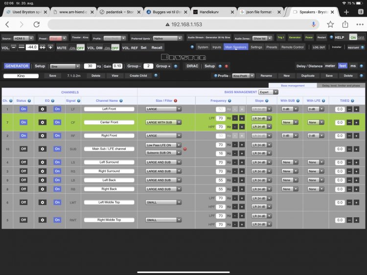

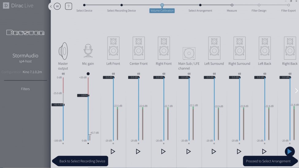

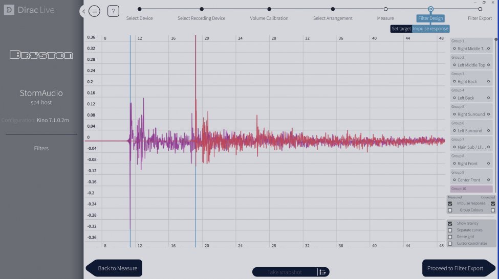

    Jeg har nå gjort en ny Dirac måling, men sliter med å se hvordan jeg kan overføre Dirac parametre til en redigert profil.
    Har også prøvd å opprette en ny duplicate profil.
    Så snart Dirac profil velges, så drar den med seg forhåndssettingene for speakers samt måleparametre og disse er ikke redigerbare.
    Hvis jeg setter alle speakers til Large i forkant av kalibreringen får jeg ikke redigert dette tilbake etterpå.
    Det må være noe jeg gjør feil siden du fikk til dette?
    EDIT: Fant ut av hvordan den dupliserte profilen kunne redigeres, så glem overnevnte!
    Distinctive
    04.12.2006
    11.063
    3.599
    Jeg har nå tatt en ny Dirac måling i sweet spot med utgangspunkt i den EQ som var korrigert.
    Foreløpig lyttetest tilsier at det er små forskjeller ute og går (noe som var forventet).
    Vi får se om målinger (kommer) bekrefter dette.
    Lyden er knallbra den. Eneste ankepunktet er at dialog fra senter kan bli noe presset på høyt volum.
    Med presset så mener jeg litt ‘hermetisk’ klang.
    Jeg lurer på om 70Hz er ideell XO for senter mhp. tale, selv om responsen fra høyttaler tilsier at dette er greit?

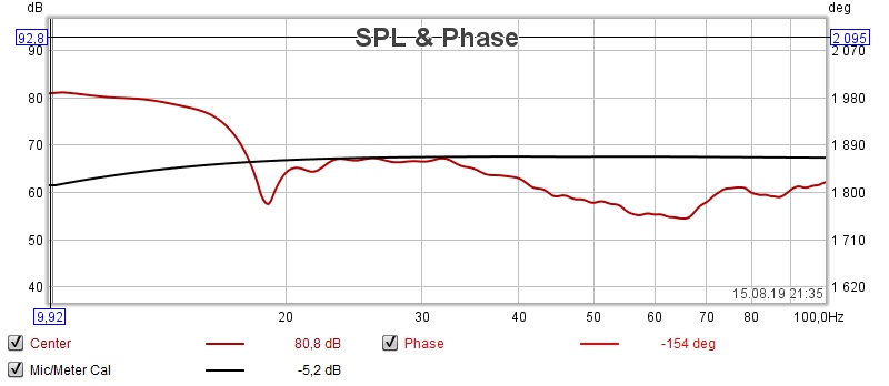

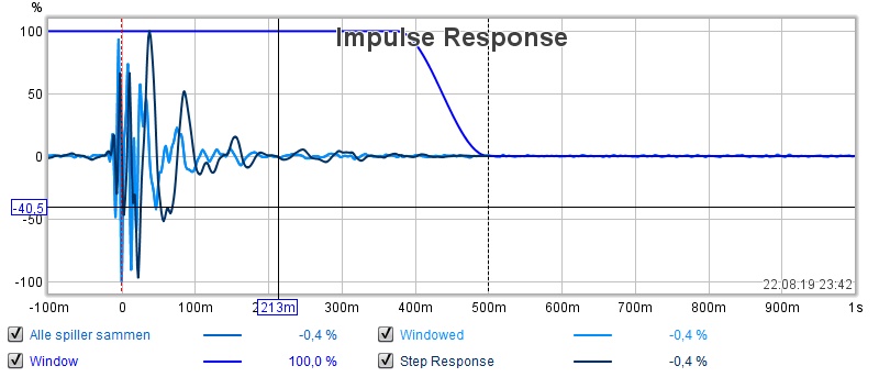

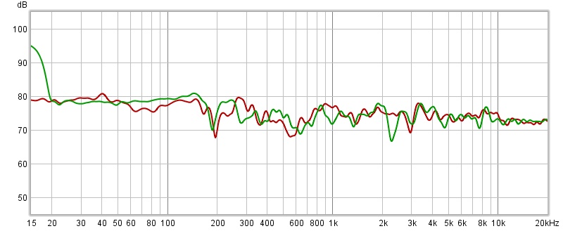

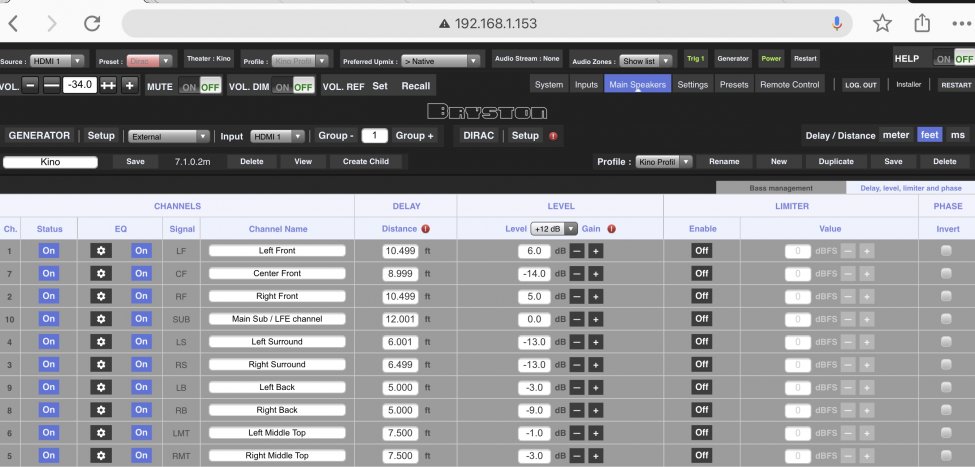

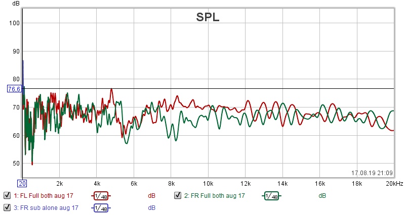

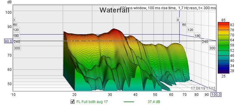

    Dirac målinger ved bruk av EQ funnet gjennom REW:
    Dirac senker volum (med 10dB) slik at man ikke skal oppleve manglende headroom ved korreksjon av dipper.
    Justering av kanal-volum:
    Målt frekvensrespons uten EQ korreksjon (dvs. alle speakers satt til ‘Large’):
    Målt frekvensrespons med EQ korreksjon (dvs. speakers korrigert gjennom REW).
    Det ser helt likt ut, men det er ikke samme måling:

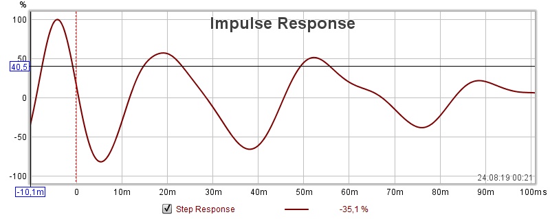

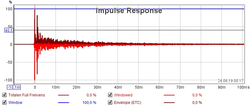

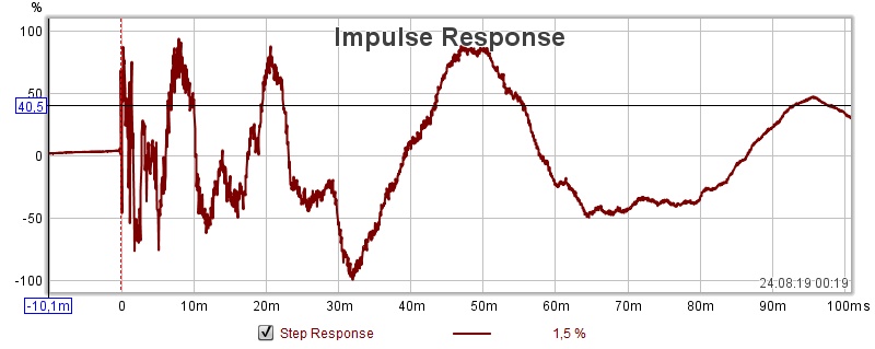

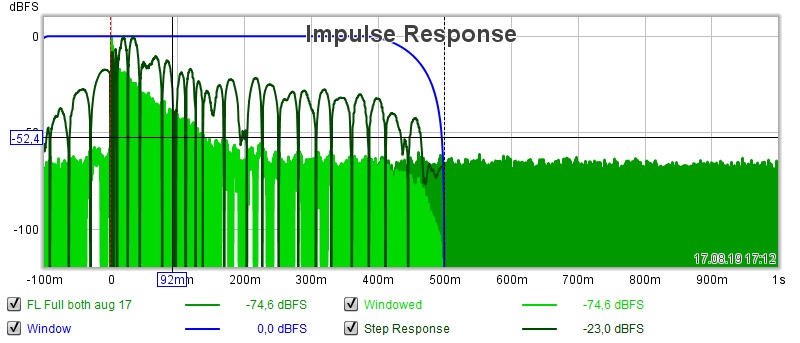

    Left Front Impulse Response:

    Står senter rett på bord? Kan muligens tenkes at det er vibrasjoner et sted du opplever, men går utifra at du har kontroll på den biten. :)
    Senter står på vibrasjonsdempere på et ‘bord’ foran TV. Dette fungerer bra. IOM at fronter tar over for senter under 70Hz og ikke LFe sub så har disse kapasitet til å avhjelpe.

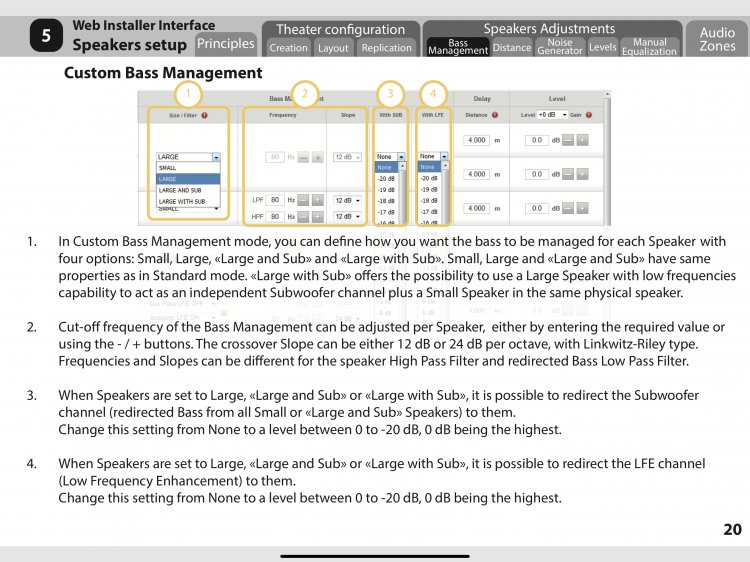

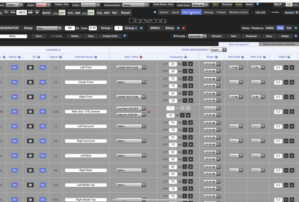

    Når du gjør neste Dirac måling anbefaler jeg å sette alle på Large som vi har skrevet om tidligere for så å sette tilbake til disse innstillingene etterpå. Dette for at du skal kunne justere og tune friere i ettertid uten å måtte ta ny måling hver gang.
    Det var dette vi gjorde hos Tralltrall. Han hadde målt fullfrekvent og da var det bare for meg komme å tune og kalibrere fritt.
    Jeg har ikke vært med på selve måleprosessen med Dirac og Storm så jeg vet ikke 100% om Dirac måler fullrange automatisk hvis kanalene er satt til Large uavhengig av delefrekvens. Har forsøkt å finne ut av det. Han husker ikke selv og finner ikke ut av det i manualen.

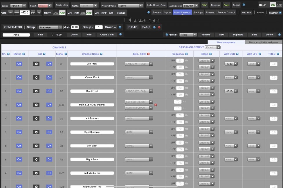

    Hvilke valg får du når du ikke velger «none» i routingen av sub?
    Jeg vet ikke om vi kommer nærmere svaret på automatisk fullrange valg, men de to Dirac målingene mine i #171 er nærmest identiske. Nå er det jo under 80 Hz at forskjellene evt. skulle manifestere seg.
    TrompeteN
    27.07.2013
    2.526
    5.303
    Fint! :)

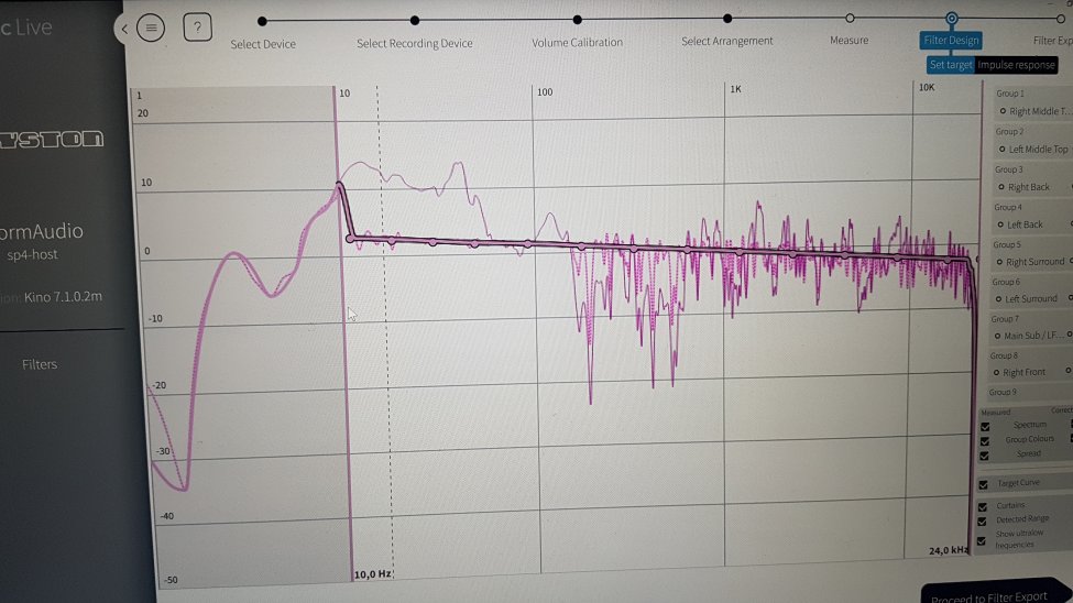

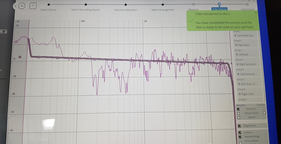

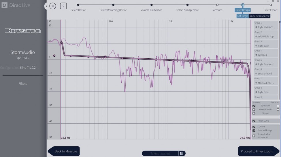

    Kan du gå inn i targetdesigneren i Dirac og rette ut targetkurven ved 16hz?
    Centeren din bør ikke ha noe problemer med å spille ned til 70hz. Det kan være noe med routingen videre? Er du sikker på at den ikke router til LFE sub. Forsøkt å skru av LFE og se om det endrer noe.
    Ser du har 12db på delingen på LFE. Ville skrudd denne til 24db.
    Jo, ser veldig ut som at det går automatisk til fullrange måling ved å sette de til LARGE. Det er bra, da slipper du slå av og på.

    Dirac justerer ned 10db for å unngå digital klipping forresten. Hvis Dirac hever dipper over og ikke senker nivået vil hevingen av dipper gå over 0 og hvis mediet ikke har digitalt headroom eller spiller til 0 ved de frekvensene så vil det klippe uten senkingen.

    Fint! :)
    Ser bedre ut nå (Ny target er lastet opp):
    Skal dobbelsjekke.
    Utbedret:

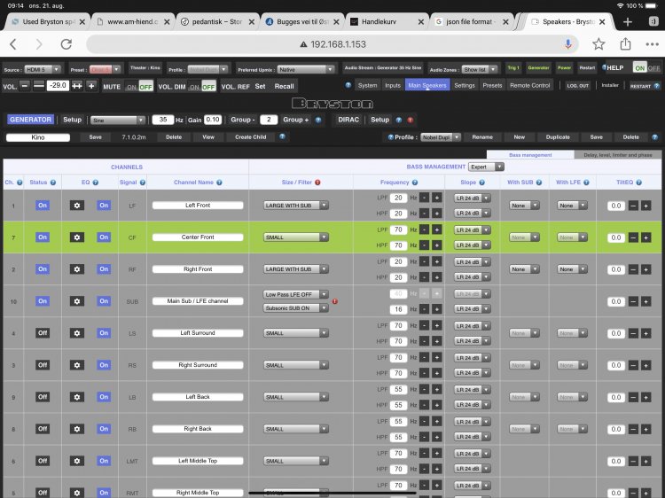

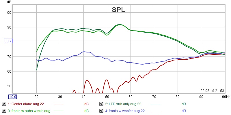

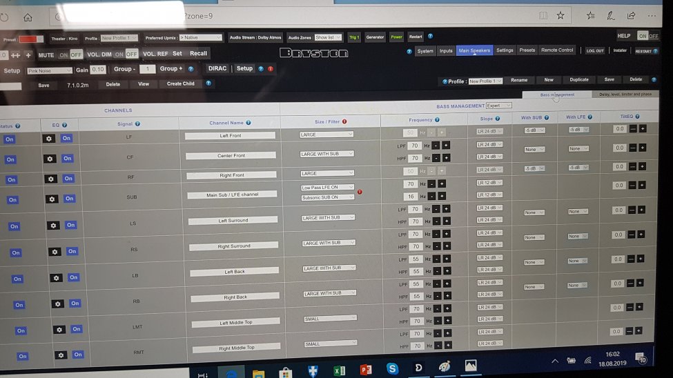

    Uansett hvilken setting jeg gjør, så spiller LFE med er konklusjonen. Når sub skrues av så høres HP for senter korrekt ut.
    Problemet med BD medie er at under testing så spiller kanaler for test også sitt eget individuelle innhold, som kompliserer ting.
    Feks. hvis jeg skal teste om senter kommer over i fronter så spiller også front-bass innhold med så lenge denne er aktiv.
    Jeg skal gruppere LFE, FR, FL og Center i sammen og sende inn en felles sinus og deretter finne hva som spiller sammen for den aktuelle frekvensen under 70Hz.

    Da vet du hvertfall at problemet med center skyldes LFE og ikke delefrekvens på center.:)

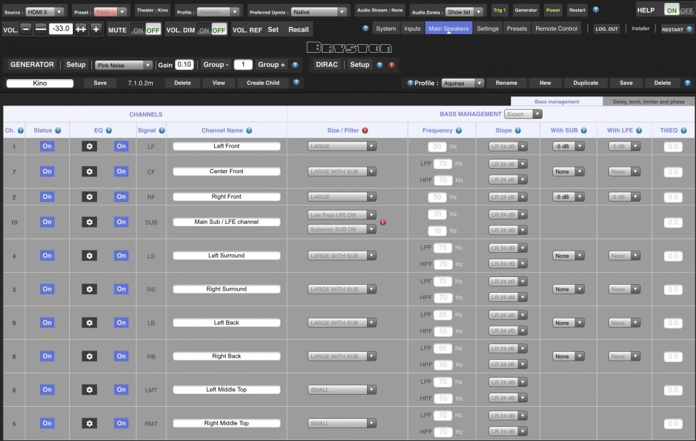

    Du har satt fronter with sub med -5 db. Hva skjer hvis du setter de på «none»?
    Distinctive
    04.12.2006
    11.063
    3.599
    I prinsippet skal frontene da (etter min forståelse) ikke spille sammen med senter under 70Hz med et nivå -5dB, men jeg får det bare ikke til å fungere slik når jeg tester med den interne SP4 Generatoren. Det er ingen forventet reaksjon for settingene.
    Jeg mener dog at eksternt gjennom REW fikk jeg et annet resultat. Må sjekkes nærmere.
    Men uansett så ser det ut for at LFE kanal spiller med. Får ikke skrudd av koblingen.

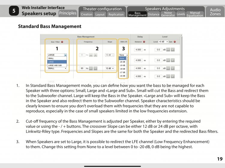

    For at speakers skal overta innhold som normalt sendes til LFE må de være Large.

    Hmm... Når spør jeg bare. Er du sikker på at du har fått routet senter sin lowpass til frontene?
    Hvis du får routet senter riktig vil jeg tro at ved å velge «none» i stedet for «with sub» for frontene med nivå 0 vil jeg tro center ikke lekker til alle andre kanalene.

    Jeg er sikker på at jeg ikke har fått gjort dette korrekt.
    Er det slik du mener?
    Uansett så funker det ikke med generator input.
    Eneste fornuften jeg får ut av oppsettet er at fronter satt til Large ikke lekker over i LFE kanalen:
    Fra Installer Manual:
    Prøvde dette også - no sigar:
    Distinctive
    04.12.2006
    11.063
    3.599
    Her er svar fra AVS - må testes:
    <Your Center needs to be configured as Small and your mains (L&R) as "Large with Sub". Column "with Sub" is the bass management bass and "with LFE" is the LFE bass. If you only want bass management bass and directed to L&R and no LFE bass then set "with LFE" to None. Conversely, if you do not want bass management bass being sent to the subwoofer output(s) then set "with Sub" to None respectively. Refer to 5.6) Custom Bass Management in the manual/installer guide.>
    TrompeteN
    27.07.2013
    2.526
    5.303
    Det ser riktig ut. Får du justert høypassfilter når du setter høyttalerene til small?
    Distinctive
    04.12.2006
    11.063
    3.599
    LPF & HPF kan justeres, ja (og en haug med settinger er prøvd = timevis med during).
    Men jeg er like langt.
    Her er mitt tilsvar:
    ‘Thanks, but it is still not behaving like I would expect when I am testing this with the SP4 built-in Generator.
    Here is what I want:
    - All channels except FL, FR & Center should be sent to the LFE channel below the set LPF frequency. I guess this means that all remaining channels should be set to Small with an appropriate LPF found by use of REW.
    - FR & FL should not go to LFE channel (nor sub channel) under any circumstance, because they are full range capable.
    - Center channel should be sent to FR & FL only, below set LPF. I am experiencing ‘box sound’ if the dialogue goes to the LFE sub and therefore want all Center audio below 70Hz to be redirected to my main fronts.
    It appears that the LFE sub is participating whatever setting I do, which is confusing.
    When I invoke the Center channel with a sine below 70Hz, the signal in the FL & FR is very faint and completely oversteered by a hot LFE if this is turned on while signal is sent to the center channel.’
    Jeg antar at svaret blir at alle Small-kanaler under LPF går til sub kanal og at denne kanalen deretter sendes til FL & FR sammen med Senter lyd. Dette er vel greit nok, men jeg vil ikke at LFE sub også skal spille med. Laveste frekvens som kan settes for LFE er 40Hz. At LFE og fronter spiller sammen under 50Hz er greit.

    Anbefaler deg å skille SUB channel og LFE.
    Subkanalen er suben din som ikke er koblet til frontene, mens LFE er et generert signal som kommer fra mediet.
    Hvis du skiller disse bedre så blir det mindre missforståelser på web-en. :)

    Ok, soga fortsetter.
    La inn et sweep mellom 10 og 100Hz kun på senterkanalen og målte responsen i Fronter og Sub/LFE kanalen:
    Jeg strebet etter den blå kurven, men det er den lysegrønne jeg får.
    Deretter reduserte jeg nivået kraftig (-25dB) for Sub/LFE og målte igjen - nå ser det straks mye bedre ut:
    Måler jeg full-frekvent og glatter dette, ser det slik ut:
    Her er Impulse responsen:
    Og Vannfallet:
    Jeg mener dette er så bra nå at jeg kan kjøre Dirac kalibreringen på ny, men først skal jeg sjekke med en film med god dialog i Senteren for å se om bokslyd tendensene er borte. Jeg mener at dette nok skyldes at subben spiller med og er for bråkjekk. Nå håndteres mesteparten under 70Hz av stereosubbene og wooferene til frontene.
    Her er oppsettet i forkant av Dirac, dvs. alt man ser i denne posten er uten korreksjon:

    Det der så straks mye bedre ut. Tror du vil få et meget godt resultat etter Dirac.
    Tips; begrens gjerne vinduet i Impuls i tid, forsøk fra 0-100ms for å se om det blir greit. Slik det er nå viser du hva som skjer utover kvelden også ;)
    Kan også være ok å se på impuls og step-respons separat fra hverandre, altså huke vekk den ene eller andre i Impuls-vinduet.

    Jeg skal eksperimentere litt med LFP filter-verdi for Senter når jeg kommer hjem (for området 70-50Hz), basert på medie-materiale for å se om noe er bedre lydende. Jeg kan jo bare slå av speakers på direkten og høre virkningen både alene og i kompaniskap.
    Det jeg dog tror er at hvis Dirac tester alle speakers som Large og deretter foreslår/setter ms delay og level, så må jeg klone Dirac preset og deretter sette parametre på nytt....(?)
    En annen ting jeg har tenkt på er om jeg skulle vurdere å utelukkende bruke subben til LFE materiale og la frontene sine subber håndtere alt annet. Disse subbene er langt mer 'refined' enn .1 subben.
    Vet ikke om dette går an.
    Her er IR & SR for full range og low end (merk at dette er baseline - før Dirac korreksjon):

    Her er Dirac korreksjon for ett målepunkt i søtpunktet:
    Jeg får ikke korrigert Target for 8dB peak ved 10Hz.
    Og her er Dirac resultatet basert på REW utgangspunkt:
    Det kan se ut for at Dirac bruker mine baseline settinger, for hvis jeg dupliserer preset (edit modus) slik at disse kommer til syne og skifter mellom original og duplikat så lyder det identisk (!)
    Jeg merker meg også at i det jeg saver Teateret, så endres automatisk slope for Sub-kanal fra LR 24db/O til 12dB/O. Lurer på om dette er en minor bug.
    Ved første gjennomlytting lyder dette veldig lovende! :D
    Jeg tenkte jeg skulle gjøre et forsøk i morgen hvor jeg bruker overnevnte Dirac korreksjon i bunn for et nytt Dirac målesveip.
    Er korreksjon av samme størrelse som over så betyr dette at Dirac overrider mine settinger (feks. setter alle speakers til Large), men hvis endringer er minimale betyr dette at min basis benyttes. Det ser ihvertfall ut til at presatte nivåer brukes.
