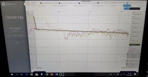

Erfaringer med Dirac Live 2nd. Gen

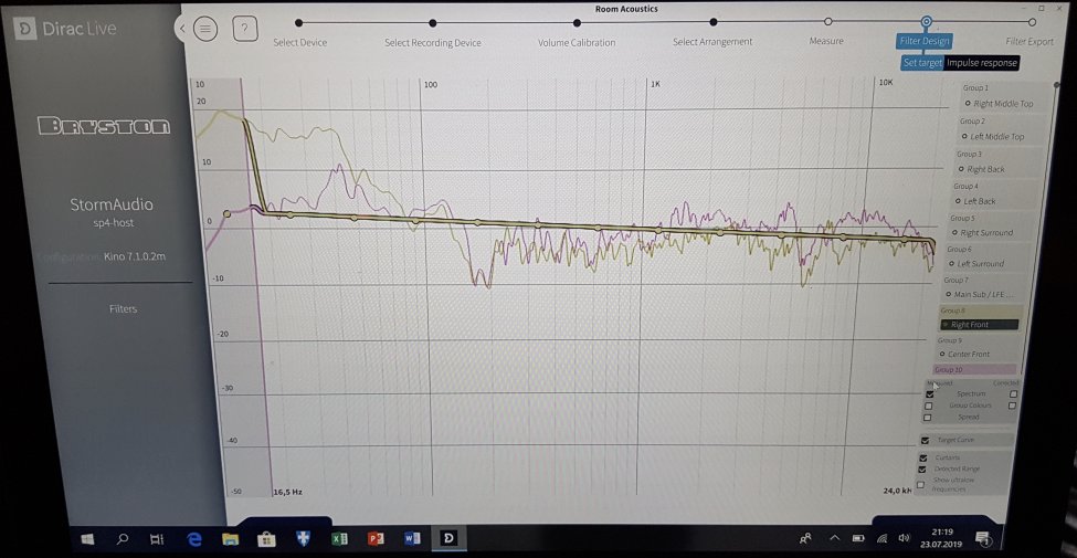

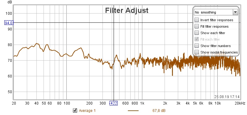

    Hei igjen. Det stod ikke noe om dipoler under laveste romressonans i linkene dine, men fikk sjekket litt kjapt rundt. Den korte konklusjonen på teorien du har hørt er at det av og til stemme hvis man er så uheldig at lengste romdimensjon kommer i direkte utfasing med høyttaleren. I teorien mister dipoler 6db pr oktav under dipolpeaken og uten romgain ruller det ganske fort av. I praksis så får man oftest roomgain fra dipoler også. Noe ditt rom er eksempel på der det kan se ut som du har roomgain ved 40hz.
    Har forresten skrevet om roomgain i et innlegg tidligere her: https://www.hifisentralen.no/forumet/akustikk-og-rom/79412-atles-lille-akustikkhja-rne.html#post2047695
    Små rom har relativt kaotisk respons fra første ressonans og oppover, men under er det ofte ikke så verst. Det skulle likevel ikke være uvanlig hvis du både har det ene og det andre rundt 30hz. Det er lyd i rom sin natur. :)
    Får du ut en uglattet visning av Dirac målingen så vil den også si en god del.
    I forhold til LFE så tenkte jeg kun på kapasitet og utjevning av romressonanser som i mange tilfeller aldri kan bli mye/mange nok.
    Ok, men den peaken du ser rundt 45 Hz mener jeg er at stereo sub 12’’ membran-areal spiller på lag med 12’’ woofere i mains. Dette øker SPL output (?)
    Skummet denne og finner mye interessant og relevant materiale her. Skal kikke nærmere på linken.

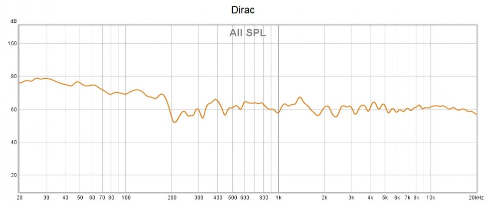

    Her er uglattet visning uten overlagret target fra den ene hovedhøyttaleren (med stereo sub inkludert), samt en måling som viser begge mains (inklusive stereosub) med overlagret auto-target:

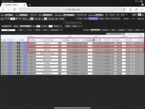

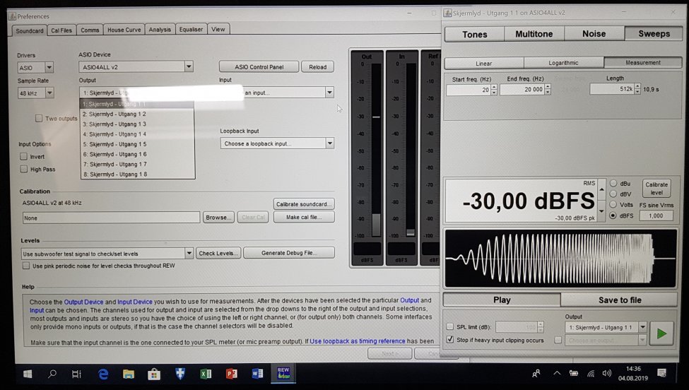

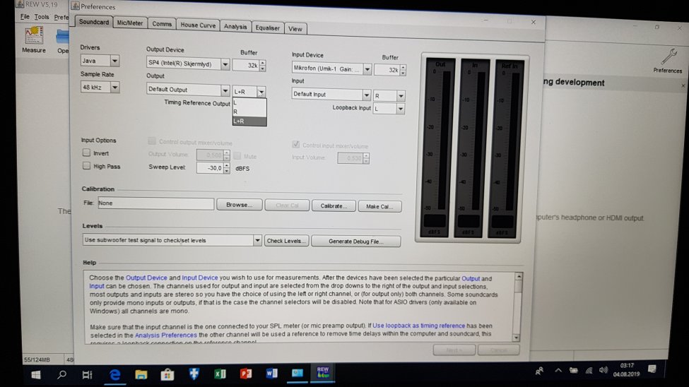

    Er i gang med REW nå.
    Forstår jeg korrekt at bare L, R og R+L kan velges i REW?
    Altså, måten å kalibrere multikanal-oppsett på (over HDMI) er å velge R+L og deretter gå inn i prosessormenyen og sette alle ht til OFF unntatt den ht man vil sende det spesifikke sweepet til?
    Leemix
    18.03.2016
    323
    60
    En stund siden jeg kjørte REW sist men jeg kunne velge hvilke av de 5.1 kanalene jeg ville sjekke, trengte ikke å kutte noen kanaler fra oppsettet i prosessoren (marantz av8805, så ikke dirac)
    Sent from my iPad using Tapatalk
    Distinctive
    04.12.2006
    11.063
    3.600
    Hvis jeg kjører en Surround 7.1 test rett fra lydkortet (OS Win10) funker alt (HDMI Driver er SP4).
    Når jeg sjekker i SP4 appen så rapporteres 7.1 PCM.
    Men saken er at REW GUI på laptop ikke gir meg muligheten til å velge discrete kanaler utenom L/R/L+R.
    Som sagt så kommer jeg forbi problemstillingen ved å skru av kanaler direkte i SP4.
    Vis vedlegget 549075
    Takk for målinger! Det er vanskelig å se hva peaken på 45 hz skyldes. Kunne du lagt til en visning til av den andre main + sub også? Synes forskjellen på de to målingene i øverste bildet er litt for stor. En summering av respons på to enheter gir tre ekstra db, men her ligger det over 10.
    Hadde vært interresant å se en måling med mains separert fra subene. Altså fire målinger.
    Lykke til med Rew. Jeg reiser på ferie i dag og blir offline noen dager. :)
    Vis vedlegget 549119
    Du må laste ned AISO. Og bruke det istaden for Java. Da får du målt 1 og 1 kanal.

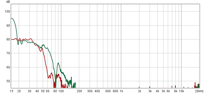

    Dette er venstre + høyre kanal (mains front) sammen med sine respektive stereo-subber målt i sweetspot. Det er ikke to forskjellige målinger av samme høyttaler.
    Det er to individuelle målinger vist i samme plot (ref. Legend).
    Gul graf fyrer mot en gang (uten dør) mens fiolett graf fyrer mot motsatt hjørne.
    Jeg kan skru av subbene og gjøre en ny måling individuelt og av bare subbene.
    Ha en riktig god ferie!
    OK, fikk ikke opp SP4 når jeg gjorde dette, men skal se om jeg har rett driver.

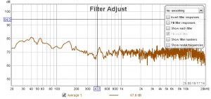

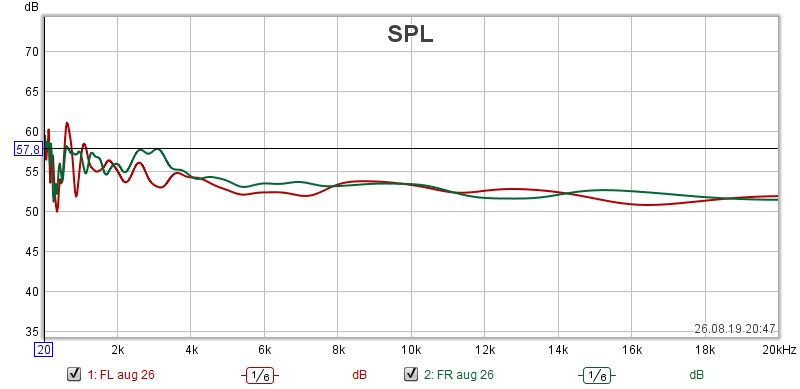

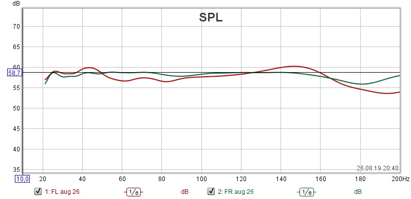

    Har nå fått kjørt noen målinger i REW.
    Følgende målinger er gjort (har selvsagt prosjektfilene):
    Front Right m/sub
    Front Right u/sub
    Front Right kun sub (overlay)
    Front Left m/sub
    Front Left u/sub
    Front Left kun sub (overlay)
    Viktig info! Resultater er etter at Dirac har kompensert.

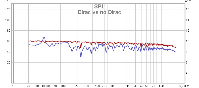

    Noen flere REW målinger i dag, fortrinnsvis med råinstillinger uten Dirac.
    Nivå uten Dirac er ca. 7.5dB høyere. Nivåmatchet innenfor et par dB.
    Man ser tydelig at subbene avhjelper på avrullingen under 50Hz.
    Synd vi ikke kan identifisere kurver bedre i plott.
    FR m/stereosub, overlagret uten Dirac - rød kurve er Dirac. 1/12 glattet:
    Kun sub. Rød er Dirac:
    FR uten stereosub, overlagret uten Dirac - rød kurve er Dirac. 1/12 glattet:

    Får ikke åpna de andre vedleggene du posta, de siste altså.
    Jeg syntes det ser ut som et ganske greit utgangspunkt for videre jobbing i DSP. Mulig det er litt mye gnu i lyden fra 120-250hz. Hvordan opplever du lyden sånn generelt hvis du sammenligner med bypass.
    Mulig du slipper unna med å korrigere opp til 800hz? Er det slik at Dirac ikke justerer under 20hz siden den liften fremtrer i plottet?
    Distinctive
    04.12.2006
    11.063
    3.600
    Utfordringen i mine øyne er tolkning av resultater knyttet til måleforståelse av prosessene for bedre å kunne identifisere potensielle forbedringer. I tillegg kommer vekting av de rette forholdene, eksempelvis hva er bra, dårlig og tilstrekkelig.
    Skal man måle hos andre er ihverfall dette minimumskunnskap (men man lærer hele tiden).
    Distinctive
    04.12.2006
    11.063
    3.600
    De åpnes hos meg.
    Den liften er et lite mysterium, ja.
    Må se nærmere på den.
    Den finnes ikke på den andre subben.
    Uten Dirac er lyden mye tyngre, mer rotet og mindre raffinert i uttrykket.
