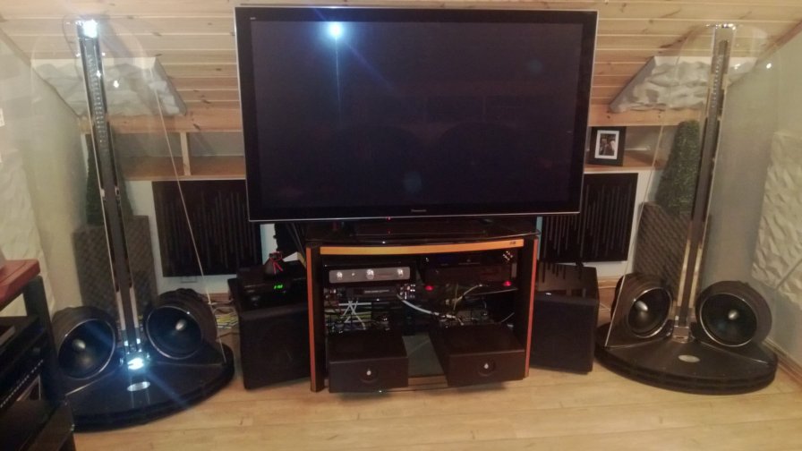

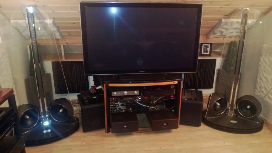

    Hvor står subber plassert i forhold til ht og frontvegg?
    Kan du poste et bilde av hele fronten?
    Bilder finnes i mitt Galleri (footer), men her er et eldre bilde av fronter m/subber:

    Ikke helt heldig det skråtaket....
    Det er riktig at Phase optimaliseres for hele kanalen din ref. L/R i front men det vil ikke utgjøre noe forskjell enn om elementet ditt sto i samme kasse som ht. Det som kanskje burde være bekymringsfullt med den løsningen du har der er deleay mot resten av elementene OM det er DSP i subbene.
    Da vil du får et avvik siden du ikke har subbene på egne kanaler.
    Ingen DSP er aktivert i subbene. De står i ‘hifi modus’ slik at delay skal være minimert.
    De er koblet slik fordi prosessor ikke er i loopen ved 2-kanals lytting.
    Detaljer er redegjort for i innlegg #14 & #26.
    Slik ser det også ut ved sweetspot (mikrofonplassering) og er ingenting å gjøre med.
    Den eneste hensyntaken er å finne ut av hvor ødeleggende dette er og deretter skrinlegge all flikking som allikevel blir uten betydning.

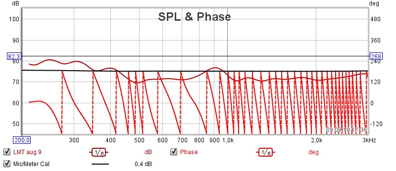

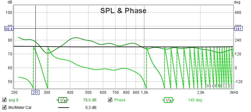

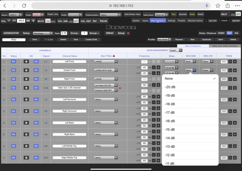

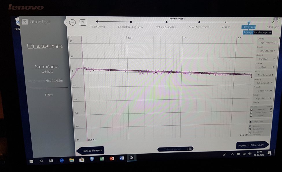

    Litt usikker på om vi prater forbi hverandre her.
    Har gjort en haug med målinger i REW for frontrekke m/stereosubber, og mange plot er lagt ut her.
    Tenker du på måling av alle de restrerende 8 kanalene for å se om de er small eller large eller tenker du på hvilke plot som er tilgjengelig i prosessoren evt. Dirac Live?
    Det mest ukompliserte for meg er å kjøre autosekvenser i Dirac Live og la Dirac bestemme hvordan filter som uploades til SP4 skal se ut. Eneste jeg i grunnen ønsker å bestemme er hvilken idealkurve for Target Dirac skal bruke, hvis en av disse passer mine klangpreferanser og utstyr bedre.
    Bruken av REW er begrenset til å finne ut av om ‘Dirac tar feil’ altså kompenserer suboptimalt (eller se nærmere på hva som skjer, som nevnt her inne).
    Det jeg nok trenger mest er noen veloverveide uttalelser rundt måleresultatene, nærmere bestemt:
    1) Måler jeg de rette tingene?
    2) Viser resultater fra REW at Dirac Live måler og kompenserer optimalt?
    3) Hvilke målinger er mangelfulle?
    4) Hvordan må jeg forberede prosessor-oppsett før jeg foretar auto-kalibrering?
    Jeg er klar over at dette fort innebærer en del arbeid for dem som assisterer i denne tråden, men jeg trodde HFS var proppfull av målefantaster som elsker å analysere resultater og ditto rådgi en lekmann og skeptiker.....(?) :p

    Dirac er veldig enkelt å bruke, men å skru «target» er et fag som man må lære og som man aldri blir utlært i.
    Spørs om jeg kommer til å override Dirac sine beslutninger, men at Dirac kan korrigere en dip rundt 190Hz med +10dB uten å vite tilgjengelig headroom på ampene mine finner jeg litt pussig. Når man kalibrerer med SPL 75-85dB så kan vel ikke Dirac vite noe om kapasiteten?
    Ellers blir det nok bare å plukke den rette target kurven. Jeg er jo en ‘cymbal-sizzling hooligan’ så Harman kurven med litt fallende output vs frekvens er jeg litt usikker på om er min greie.

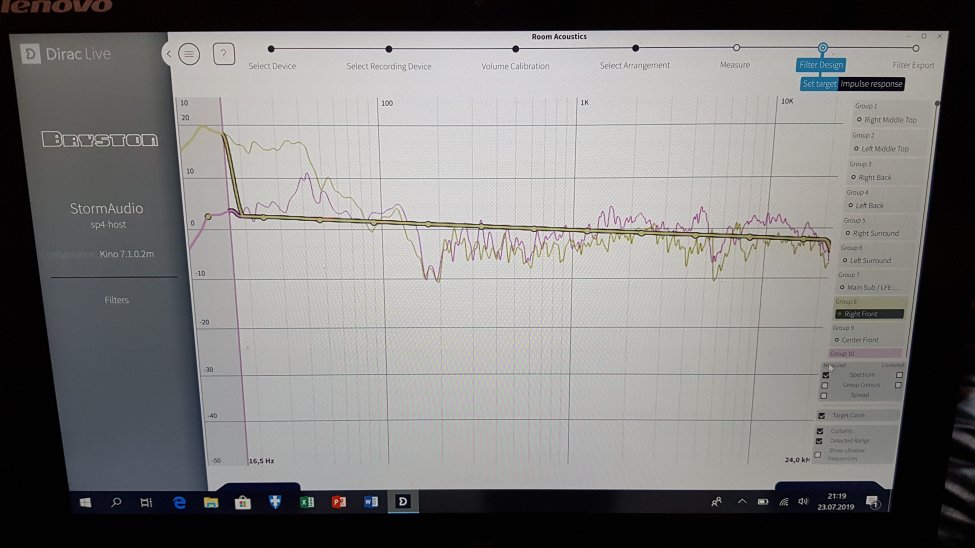

    Dirac senker nivået i hele spekteret, muligens minus i de største dippene. Det kan forklare mye av det, og er noe som ikke stjeler kapasitet.
    En del av forklaringen kan være at dippen er en følge av interference mellom høyttalere, og da kan man justere fasen rundt frekvensen på en av høyttalerne slik at de ikke kansellerer hverandre. Kan også være en utfasing som følge av refleksjoner og da er det flere mulige løsninger en software kan ta for å hindre mye av problemet.
    Bx har pratet om dette i diskusjoner rundt dsp før, men jeg husker ikke detaljene - og aner fortsatt ikke hvordan Dirac løser det.
    Men de løser det ikke med å booste signalet med +10 dB.

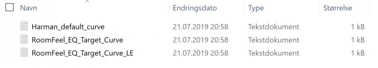

    Er det noen som har noen erfaring med følgende Dirac Live2 mal-targets - er usikker på om disse er tilpasset Storm (folderen heter storm):
    Vis vedlegget 549516

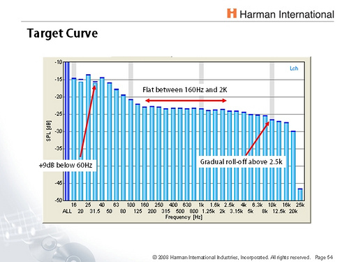

    Utifra dette kan du forsøke flat kurve fra 20-1000 hz og så fallende til 6-7 dB på 20 000hz. Det bevarer mye av den sizzling-effekten uten å være for mye frempå.
    Harman-kurven skal være sånn ca slik;
    Ja, det lyder fornuftig. Det er bra hvis ikke de booster signalet med 10dB.
    Det argumentet forstod jeg ikke. Dirac sitt sweep gjøres jo med en høyttaler om gangen? Tenker du på sub pluss woofer?
    Det høres mer fornuftig ut, men jeg har samme dip for begge høyttalere når de testes uavhengig av hverandre:
    Her er Dirac malen ferdig kompensert. Slakt synkene hele veien (-6dB).
    Her er maler for Targets fra Harman og for NAD:

    Angående kurver foretrekker jeg Harman sin.

    Harman kurven er vel et resultat av ‘et minste felles multiplum’ for rommets beskaffenhet kombinert med høyttalerens respons, kombinert med lytterens preferanse.

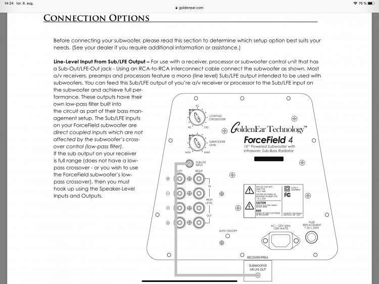

    Kan gjøre dette for LFE sub, men har står det i manualet at for lo level input så overrides settinger.
    Mine stereosubber er ikke separate subber, som sådan.
    Klippet fra manual linket til på side 1:
    ‘Line-Level (RCA) Input – Allows connection from the Sub/LFE Output of an A/V receiver, processor or other suitable low-passed, low-level source. PLEASE NOTE: The low pass crossover control does not function when using this direct-coupled input.‘
    ‘Crossover Control – Controls the subwoofer’s upper-frequency cut-off. This control (low-pass filter) is continuously variable between 40 and 150 Hz. This low pass filter control is used to obtain the optimum transition between
    the subwoofer and your main speakers when the subwoofer is connected using the Speaker-Level Inputs.’
    ‘Bass Management Settings when using Low-Level (Sub/LFE) Input: On your A/V receiver or processor’s Speaker Setup Menu, set all speakers to “Small*” and set Subwoofer to “Yes” to direct all bass and LFE information to the Sub(s).’

    -Kan du friske opp HPF og LPF med en skjermdump for meg?

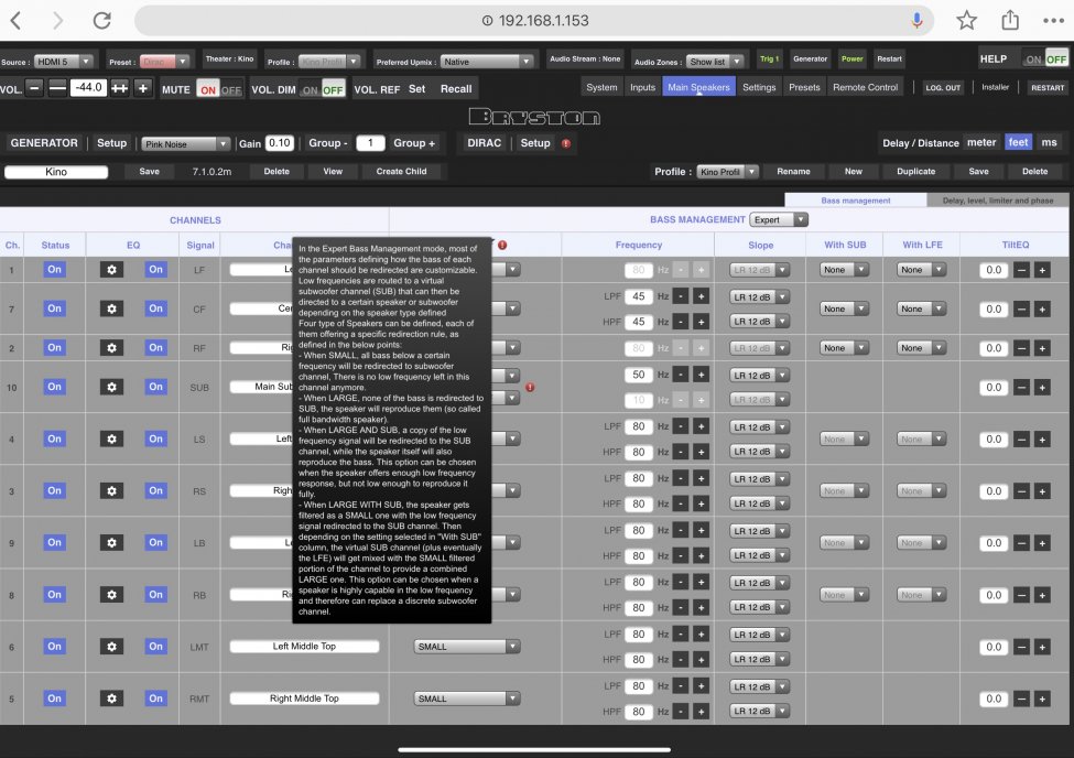

    Disse står i dag til 80/80 small for alt untatt mains (large).
    Her er litt mer info fra manual:
    ‘Large with Sub: This special case enables you to effectively split a full range loudspeaker into a “small speaker” plus “virtual subwoofer”. The HPF frequency and slope define the characteristic of the “small speaker” portion. LPF frequency and slope define the virtual subwoofer characteristic.’
    - Iht. min forståelse så skal både HPF og LPF for (eksempelvis) Center settes til 45Hz og slope til 24dB/oktav, men knekkpunkter kan justeres ut fra Dirac sine individuelle resultater, ref. ditt punkt 1.
    14. Frequency
    When the channel is set to Small or Large and Sub, the Frequency defines the point below which bass in this channel is routed to the subwoofer(s). Note that the frequency is the -3dB point along the slope defined in the next column and is not an absolute cutoff point.
    15. Slope
    The rate at which bass is ‘crossed over’ into the subwoofer when the channel is set to Small or Large and Sub. LR 12dB and LR 24dB are 2nd order and 4th order Linkwitz Riley alignments respectively.
    16. With LFE
    When a channel is set to Large or Large and Sub, this channel can optionally reproduce LFE bass which would normally be the sole responsibility of the subwoofer channels. When set to None, no LFE will be mixed into this channel. When set to a figure between 0dB and -20dB, LFE bass attenuated by that figure will be mixed into this channel. This feature is useful when the main channels have sufficient bandwidth AND dynamic range to support the subwoofers in creating an appropriate amount of bass sound pressure in the room.
    Items 16-21 apply to settings found in the ‘Delay, Level, Limiter, and Phase’ section.
    Mains m/stereo sub kan spille sammen med LFE i området fra 50-20Hz.
    Altså for mains kan jeg muligens sette -20dB for a avhjelpe sub og for satellitter må jeg sette None, da alt under knekkpunkt skal penses til LFE sub (samt lekket til mains med nivå -20dB)?
    Sitat: ‘Mains m/stereo sub kan spille sammen med LFE i området fra 50-20Hz‘
    - Når jeg tenker meg om er jeg usikker på om dette er smart å gjøre.
    Årsaken er at Hvis Dirac oppdager at noe nivå fra LFE mangler (lekker over i mains) så vil vel LFE sub boostes av Dirac, men dette blir for mye når mains LFE også spiller med. IOM at Dirac tester kun en kanal om gangen vil ikke dette oppdages.
    Overnevnte fordrer at SPL for sub trekkes ned tilsvarende når mains hjelper til. Dette må evt. sjekkes.
    Generator har ingen info om mediets innhold av LFE (Flageborg var inne på dette) og jeg formoder den heller ikke kjenner til at mains og sub spiller sammen, så sluttresultatet kan fort bli for hot. Jeg har dog en knapp i remote IOS appen som senker LFE output med 10dB.

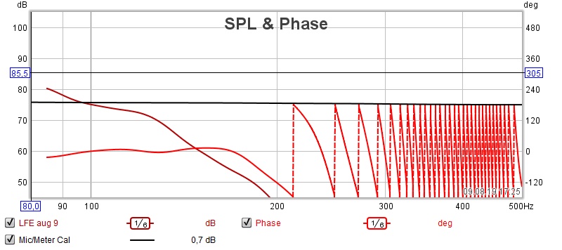

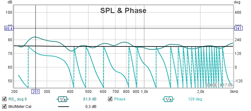

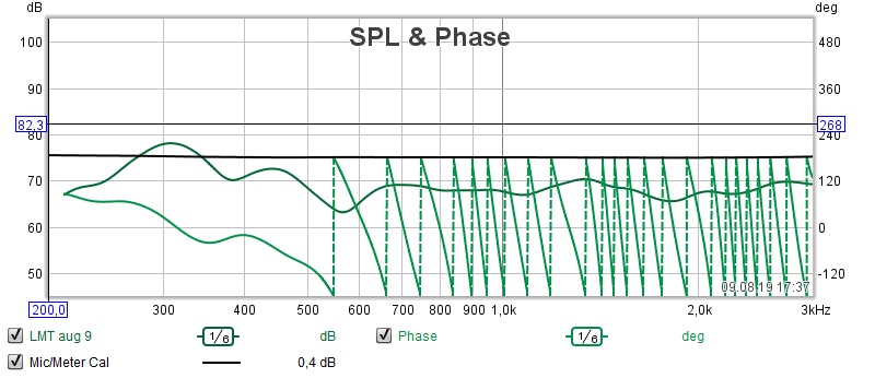

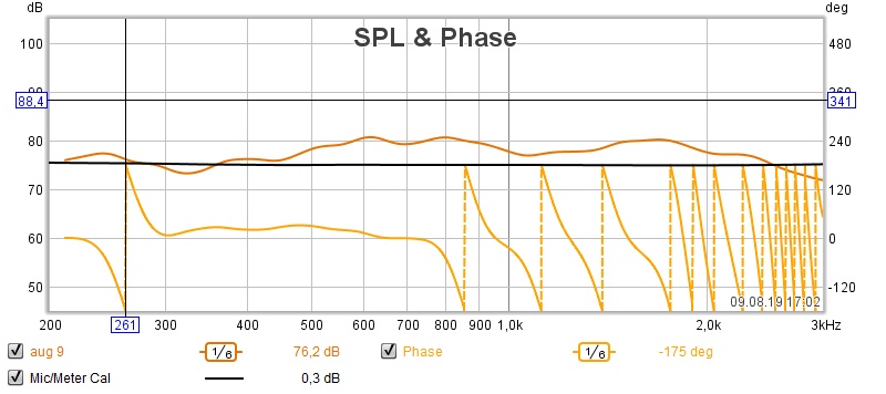

    Surrounds målinger i REW.
    Gikk opp fra 2kHz til 3kHz i range, da surrounds deler på 2.5kHz.
    1/6 glatting.
    SPL vist med fase.
    Overlay-plots på oppfordring.
    LFE:
    Senter:
    Left Surround:
    Right Surround:
    Left Surround Back:
    Right Surround Back:
    Left Middle Top:
    Right Middle Top:
