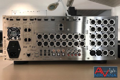

    Ser ganske rå ut den nye Storm prosessoren.
    Oppdatert HDMI og Dirac bass management ligger inne som standard.

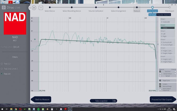

    Mens vi venter kan jeg legge ved et bilde av måling av center igår med 2.2.3.
    Vis vedlegget 554117
    Er dette et 7.1.4 oppsett?
    5.1.4.

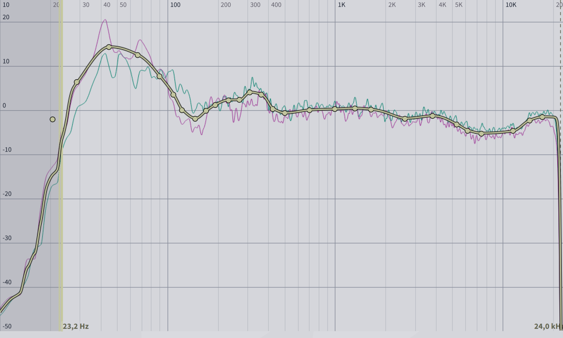

    Noen som har lyst til å gi en liten analyse av disse kurvene? 😁 Hva kan jeg gjøre dersom jeg ønsker litt mer "luftighet" i lydbildet?
    Kjetil-A
    13.07.2016
    618
    384

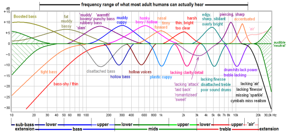

    Takk for tips @coolio. Den figuren sier en del. Når det gjelder bassen så liker jeg godt at bassen "flyter" litt, at den "velter" innover mot lyttepos. Usikker på om jeg klarer å beskrive det på en god måte. Så tror jeg at jeg liker den dippen rundt 150hz og den toppen rundt 300. Jeg innbiler meg at vokal låter litt tydeligere, og kanskje noe mer fyldig? Dippen mellom 7 og 15khz kan jeg jo forsøke å justere litt. Men om jeg ønsker det øitt mer luftig, bør jeg justere opp fra 15khz også?
    @Torolan , Harman sin 8db kurve er ikke dum, jeg har testet den. Men synes det var noe som manglet om jeg ikke husker helt feil.
    coolio
    19.09.2015
    5.491
    5.475
    Ørene dine må bestemme hva du gjør, for en frekvensrespons i lytteposisjon sier lite i seg selv om lydkvalitet.
    Jeg har ikke hatt noe suksess med å dra opp dippen rundt 150 hz (sbir kansellering) da det tilfører mye ringing i rommet.
    Ang 300 hz peaken må du bare prøve deg frem. Dette er i overgangsområdet mellom der rommet er alt og der høyttaleren begynner å ta over, så der finnes ikke noe fasit på hva som er best.
    Personlig er jeg ikke glad i full-range korreksjon i Dirac og foretrekker ren høyttaler-korreksjon over 500 hz, men vet ikke hvilke muligheter du har til det?
    Hva mener du med høyttaler korreksjon?
    Kjetil-A
    13.07.2016
    618
    384
    Da har jeg fikset litt på 'dumpa' mellom 4 og 15khz slik at den går mer 'rett over'. Det låter mere åpent og luftig nå synes jeg 😀
    Når det gjelder fullrange korrigering med dirac er jeg svært fornøyd med hva det gjør med lyden hos meg 🙂

    Du bør teste ut hva som skjer hvis du gjør noe med 150Hz dumpa også. Smak og behag der og, selvsagt..:
    Kjetil-A
    13.07.2016
    618
    384
    Rent teoretisk, hvordan vil det påvirke lyden?
    Bx
    04.08.2005
    9.462
    4.904
    Rent teoretisk så snakker vi om maskering. Når det spiller høyere over eller under en gitt frekvens, så blir denne overdøvet av naboen(e). Det betyr at du ikke hører dette frekvensområdet så godt som innspillingene «krever»
    Og så varierer det en del med hvordan det oppleves. Jeg opplever maskering i det området gjør at høyttaleren får mindre rytmisk driv. Bassen blir litt treg. Men verre for meg ... dype herrestemmer låter unaturlig og rytmegitarer kommer ikke til sin rett. Mye god musikk skal ha mye trøkk akkurat i det området....
    Folk liker forskjellig voicing. Men det begrenser seg stort sett til et par variasjoner over et par temaer. Men dette søkket ligger ikke innenfor normalområdet såvidt jeg kan se. Du kan jo prøve å tilføre litt energi der og feks lytte til Kokken Tor, Sweet home Alabama eller Erik Bye. Alle disse og mange flere trenger imo all energi i det området for å vise seg fram fra din beste side. Men opplevelsen av ulik voicing er subjektiv, så jeg håper du til syvende og sist går for det du liker best selv.
