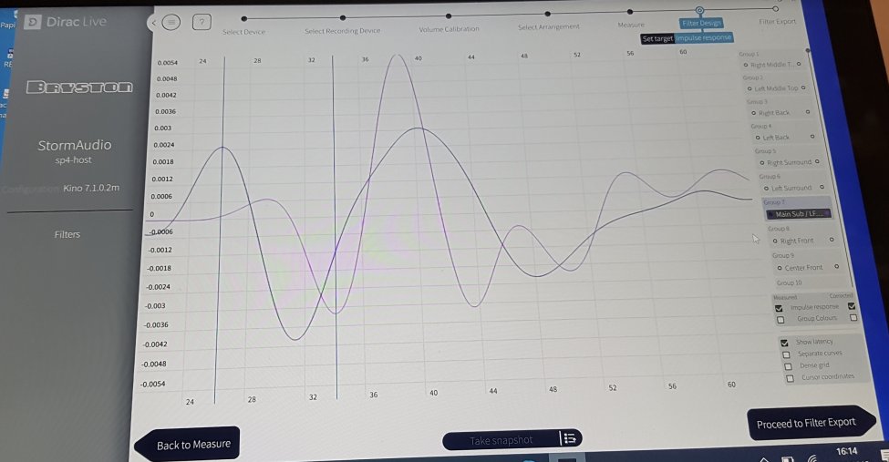

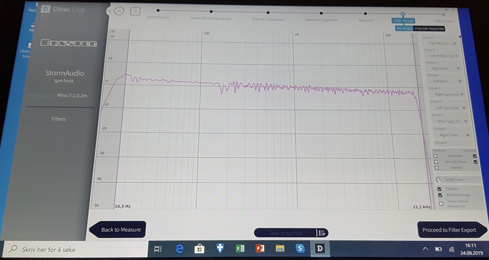

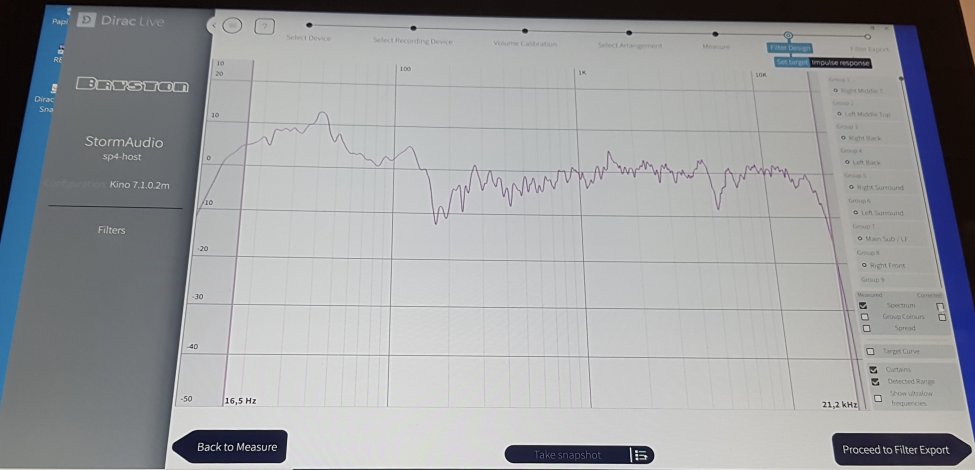

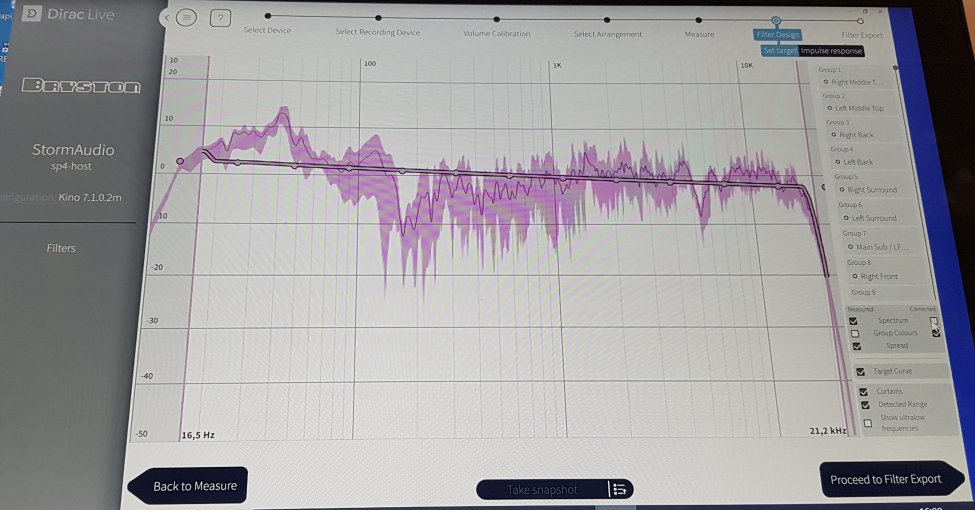

    Da var Dirac kalibreringen overstått og her er resultatene:
    Dirac fant denne responsen (m/Target):
    Som resulterte i denne korreksjonen:
    Som igjen gav dette Dirac oppsettet:
    Basert på disse resultatene (utvalgte plots):
    Mikrofon målepunkt uthevet forstås som ‘plasseres oppe til høyre foran lytter, altså mot høyre kanalˋ. Jeg ble litt usikker basert på speilvendt visning i 2D utsnitt?

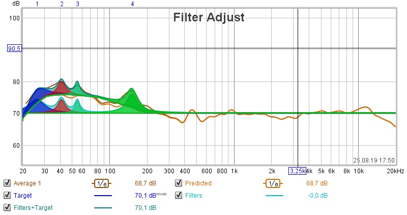

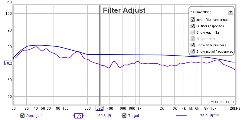

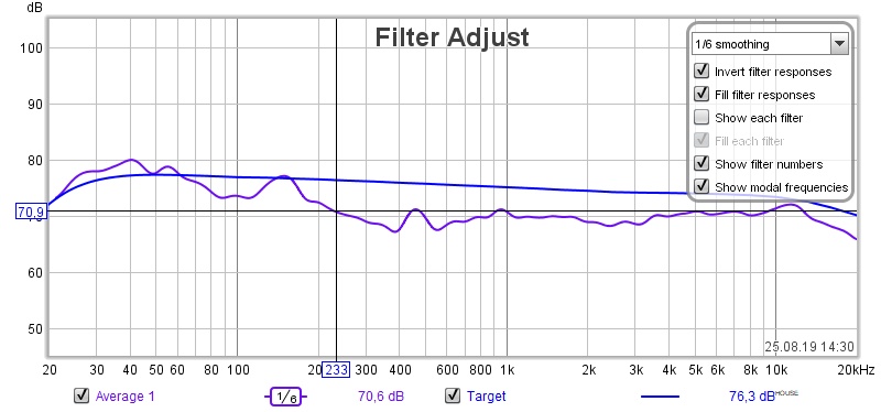

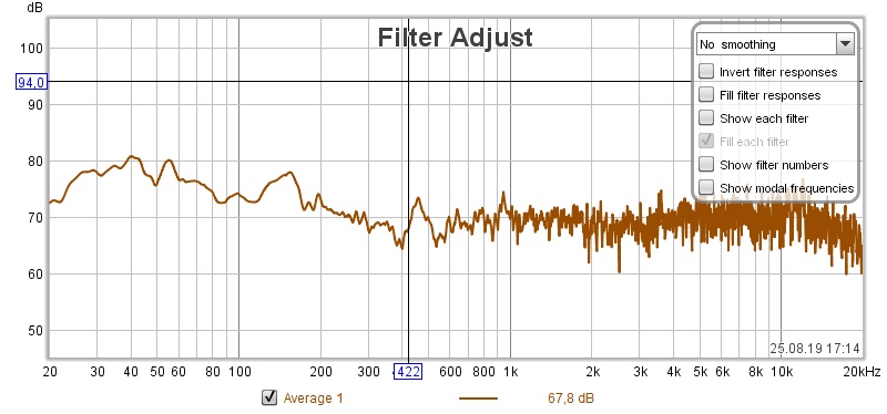

    Hvordan ser resultatet ut når REW måler korreksjonen?
    Her kommer tilsvarende resultater fra REW.
    Forutsetninger;
    - Målegrunnlaget er det samme som Dirac gjorde sine beslutninger utfra, altså ukorrigerte data
    - Target er basert på Averaging av 8 speakers (ex. tak ht)
    - Resultater er vist glattet 1/6
    - Target er ikke manuelt korrigert for peaks & dips eller averaging
    - Full-frekvens måling er brukt

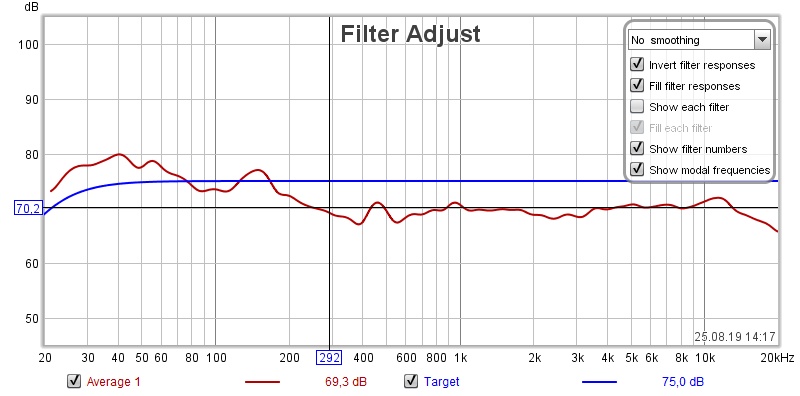

    Målt respons:
    Harman Target:
    Room EQ low end focus:
    Room EQ:
    Jeg antar at man må gå inn manuelt i EQ og dra målekurven mot Target, hvis man ikke har DSP, men kun PEQ?
    Kan man dra Target overlagret målekurven mhp. nivå og deretter korrigere dips & peaks?

    Dette ser ut som det er før korreksjon, Distinctive.
    Distinctive
    04.12.2006
    11.063
    3.599
    Ja, det stemmer.
    Det er denne kurven fra Dirac:
    Sammenlignet med denne kurven fra REW:
    Er ikke REW bare for måling?
    Trenger man ikke en egen DSP applikasjon på renderer for generering og implementering av korrigert kurve?
    Jeg har kun Dirac Live 2.
    Jeg vet at man kan importere ‘resultater’ fra REW i noen tilfeller, men kan man generere en korreksjon i REW?

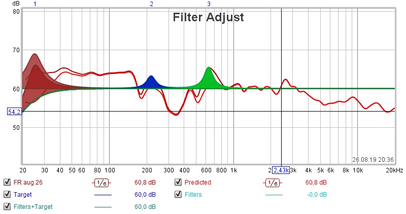

    Edit:

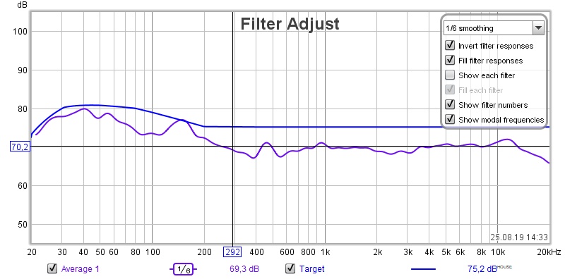

    Ok studerte litt nærmere og fant bortgjemt under EQ/Target at man kunne lage filtre.
    Her er resultatet. Har brukt hele frekvensområdet for felles-kurven (glattet & uglattet).
    Does it make any sense?
    Kan denne eksersisen gjøres fra en 8-ch. average, eller må hver kanal håndteres individuelt?
    Autogenerert filter fra Dirac:
    REW filter som tekstfil:

    Kan du ikke bare kjøre et enkelt fullfrekvent sveip med REW for høyre/venstre front for å få et REW-bilde av DIRAC's korrigerte frekvensrespons?
    Distinctive
    04.12.2006
    11.063
    3.599
    Jo, det kan jeg gjøre.
    Det jeg forstår med dette er at REW-sveipet skal gjøres for FL & FR med Dirac sin korreksjon inne:
    Dirac kurven (visuelt) er generert fra alle kanalene, men individuell filter-karakteristikk for hver kanal er overført til prosessor etter det jeg forstår.

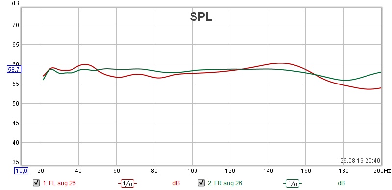

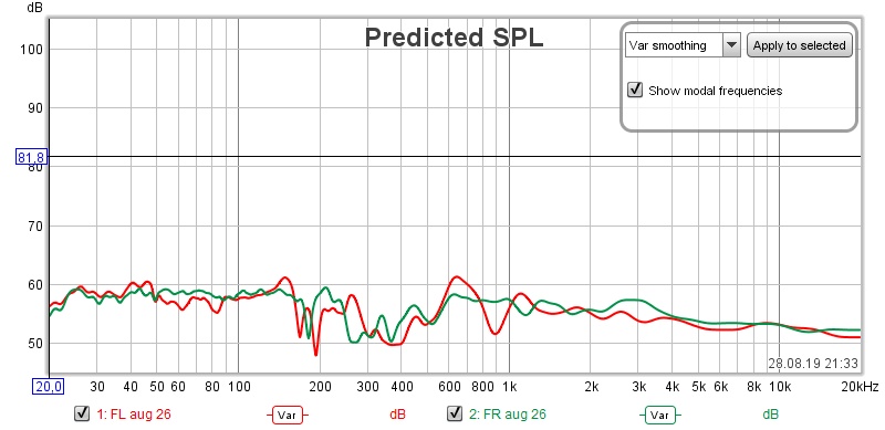

    Distinctive
    04.12.2006
    11.063
    3.599

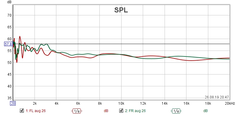

    Flageborg:

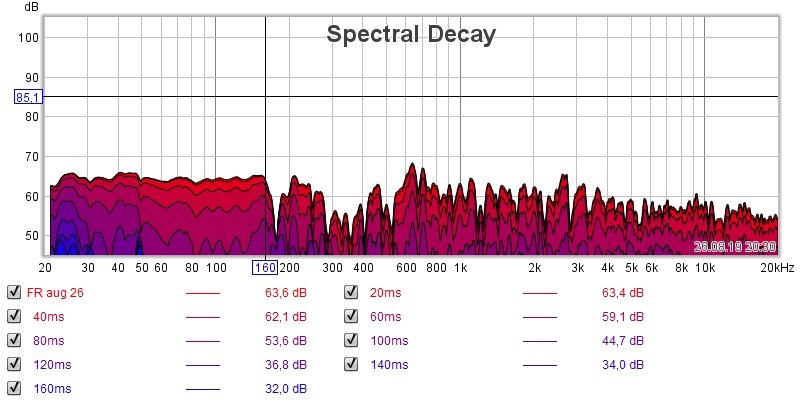

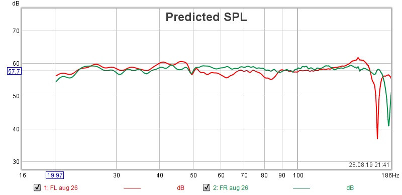

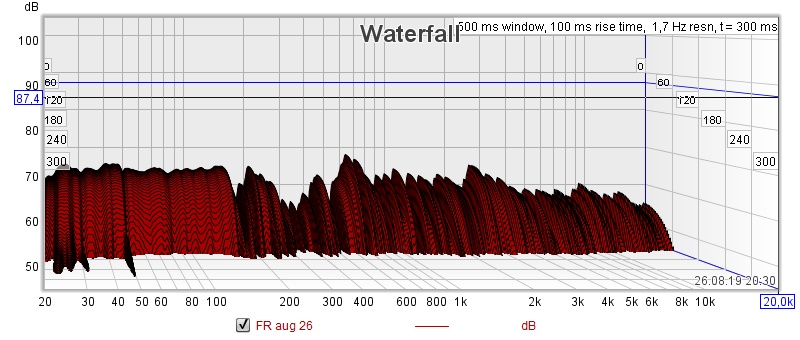

    Her kommer REW resultater etter Dirac sine korreksjoner:
    Glattet respons for FR & FL (overlay av individuelle målinger) - øvre del av spekteret:
    Glattet respons for FR & FL (overlay av individuelle målinger) - nedre del av spekteret:
    Respons fra begge kanaler målt samtidig (ikke average) med Target og REW foreslått filter:

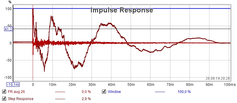

    IR & SR for begge kanaler:
    WF for begge kanaler:
    Decay for begge kanaler:
    Håper dette gir mening.

    Det ligner på en Dirac-korreksjon ved å bruke mange målepunkter! Her er eksempel fra min stue. Kjenner du igjen trendene?
    coolio
    19.09.2015
    5.491
    5.474

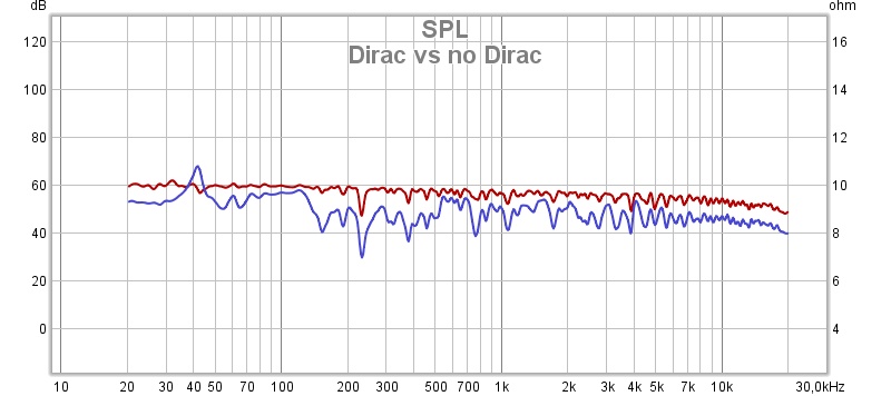

    Hullet i responsen din mellom 150-500 hz er som følge av boundary-reflections og er noe Dirac ikke forsøker å korrigere når du måler med flere punkter. Dersom du måler med ett punkt vil dette korrigeres og man får noe slikt som dette;
    Det låter ikke riktig, og det resultatet du har fått vitner om en velfungerende formel som ser vekk ifra å lydkorrigere noe som ikke bør korrigeres.
    Distinctive
    04.12.2006
    11.063
    3.599
    Fint.
    Interessant med boundary-reflections, men dette har jeg bare for frontene....(?)
    Det står et bord rett foran lytteren. Mulig dette skaper et problem. Det er også uheldig at mikrofon står helt i bakkant ved skråvegg.
    Viktig påpekning dette med multi-posisjoner for mikrofon, forresten!

    REW har ingenting med Dirac å gjøre, så man tar utgangspunkt i de målingene Dirac gjør før man genererer korreksjonsfiltre. Mulig dette fungerer helt annerledes med en slik prosessor enn min software gjør, så skal se på det litt senere:)

    Interessant forresten, disse kommentarene til de siste post-Dirac målingene i REW, hvor Variable smoothing ble brukt over måleområdet:
    ‘Your SPL levels are too low. I wouldn't sweep at less than 75dB. 85dB is probably optimal so you can analyze decay as well. You want to sweep at least 40dB above your room's noise floor.’
    TGB
    10.08.2013
    3.481
    2.409
    Asker
    75-85dB nivå ved målingene er uten tvil mest fornuftig. Så den kommentaren virker veldig gjennomtenkt.
    Litt snodig at systemet sier ‘nivå ok’ for kalibreringsresultater langt under det nivået jeg valgte. Burde kommet opp en warning.

    Hvordan har du kalibrert lydnivået i REW Distintive? Har du en ekstern DB-måler? Hva sier den i forhold til nivået du måler med i REW?
    Distinctive
    04.12.2006
    11.063
    3.599
    Ja, jeg har både en ekstern lydmåler som jeg bruker samt en iPad versjon med ekstern mic.
    Saken er at jeg ikke var oppmerksom på at nivået som var satt i REW resulterte i 'ubrukelige' Decay og Waterfall målinger....

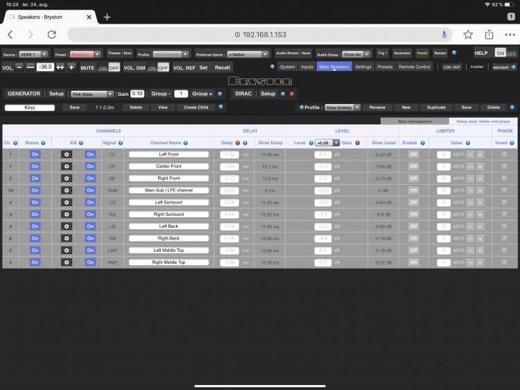

    Under Dirac kalibrering så ble kanal-nivåer samt master volum satt i nedre grønn sone for å unngå automatisk avbrudd i sweep grunnet 'markant grunt' i den nedre frekvensregion som visstnok resulterer i økt distorsjonsnivå.
    Master lå på -38dB og kanaler rundt -24dB:
    Deretter senket Dirac nivåene til dette:
    TrompeteN
    27.07.2013
    2.525
    5.297
    Mitt poeng var kun å si at lydnivået som vises i visningen i REW ikke nødvendigvis er likt det reelle nivået i rommet. Dvs at målingen kan vise for lavt volum i REW, men likevel være fullt brukelig. Ofte er jo ikke REW nivået kalibrert og derfor kan man se bort i fra lydnivået. Hvis du derimot elsikkerhet på at målingen var så lav som det vises så ville jeg nok tatt en ny måling. Hensikten er å ligge så langt over støygulvet så man kan skille hva rommet bidrar med og hva støygulvet bidrar med.
