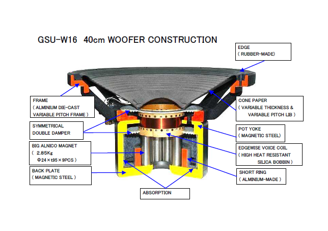

    Så vidt meg bekjent så er det ikke spesifisert noe Permendur i elementet. Jeg ble foresourt om jeg ville selge disse i Norge helt tilbake til 2012. Netto eks. frakt så kostet de da 427.000 Yen - med kursen den gang ca. 26' / stk. Ingen ublu pris egentlig. Dagens priser blir helt gale her til lands, krona er på trynet samtidig som japanske Yen har styrket seg.

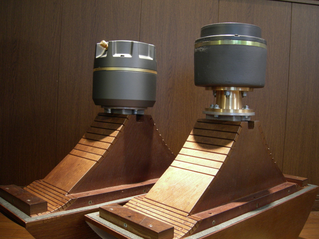

    Elementet er en videreføring av SONY sitt element SUP-L11 - de sluttet å produsere dette og Mr. Gotoh fikk tillatelse til å fortsette prod./salg. Samme gjaldt for
    kompresjonsdriveren SUP-T11 (Altec 288 ved siden av - til sammenligning)
    SUP-L11
    SUP-T11 og Altec 288
    2020-07-03 00_47_14-GSU-W16 WOOFER 構造図(ENG).pdf - Adobe Acrobat Reader DC.png
    2020-07-03 00_46_42-GSU-W16 WOOFER 構造図(ENG).pdf - Adobe Acrobat Reader DC.png
    Elementet har mye til felles med Fostex' største 15" - som forøvrig er mitt førstevalg dersom jeg måtte nøye meg med en single driver i et kabinett.

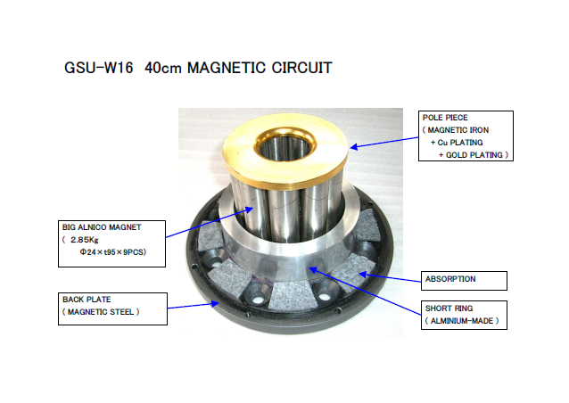

    Jeg klarer ikke helt å glemme den plasseringen av kortslutningsringen der. Den strider mot all sunn fornuft, den er plassert et sted der den ikke kan utrette noe som helst.
    W.Sand
    02.05.2012
    3.524
    5.852
    moelv
    Det står bare at ringen er kort (ikke shorting), og det stemmer jo ;)
    Antagelig bare et "gjerde" for å holde magnetene i posisjon.
    Litt samme plassering gjerne som i sfg motorene til jbl, der dem har intensjon om flux stabilisering?
    Snickers-is
    05.02.2004
    19.415
    19.001
    SFG-motorene er jo ferrittmotorer. Ferritt har en helt annen BH-kurve enn Alnico. Selv om plasseringen er veldig gammeldags har den i det minste noe effekt i JBL sitt tilfelle. Der er den i tillegg pakket inn i stål på 3 sider.
    Eneste fornuftige jeg kan komme på er at magnetene ikke er elektrisk sammenkoblet, så de vil ikke ha en innbyrdes naturlig kortslutningseffekt slik en ringmagnet har. Men da legger jeg virkelig mye godvilje til.

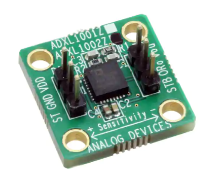

    Kanskje du lager plass til et slikt lite kort et smart sted? Kunne finne på noe moro med denne.
    Det må stå på høykant (se sensitivity på bildet) og må være 1.6mm tykt pluss chippen som er 2mm tykk. 12mmx12mm stort.
    Lineær båndbredde på 11kHz og resonanspeak på 21kHz gjør at vi kunne finne på å linearisere langt opp frekvens. Linearitet på 0,1%. Analog output. Støy på 30mikro-g
    Usikker på hvor sensitiv den er på magnetiske felter.
    Prisen er en drawback, men 500 kroner kan være greit allikevel hvis ytelsen blir "legendary"

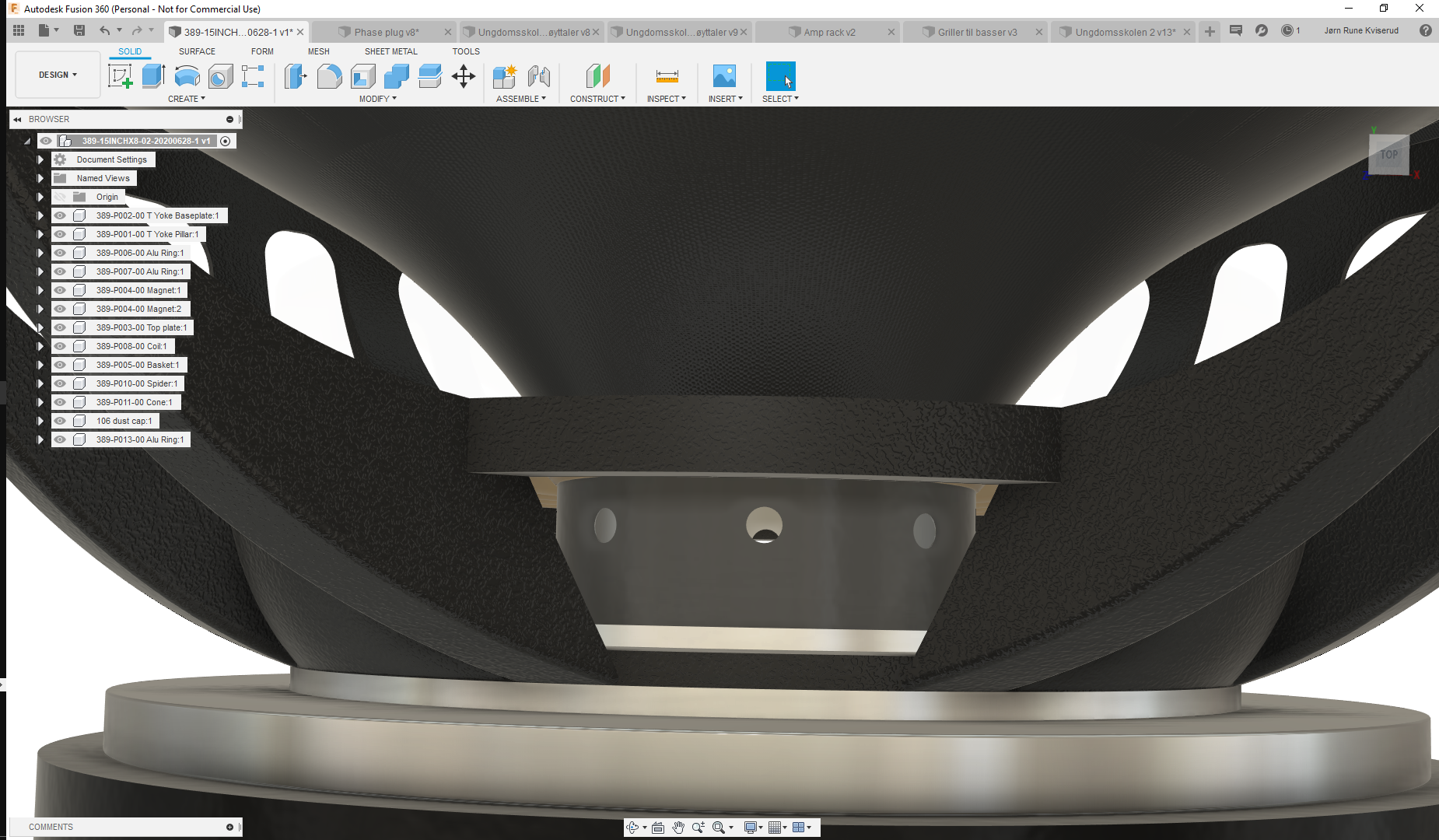

    Vis vedlegget 648861

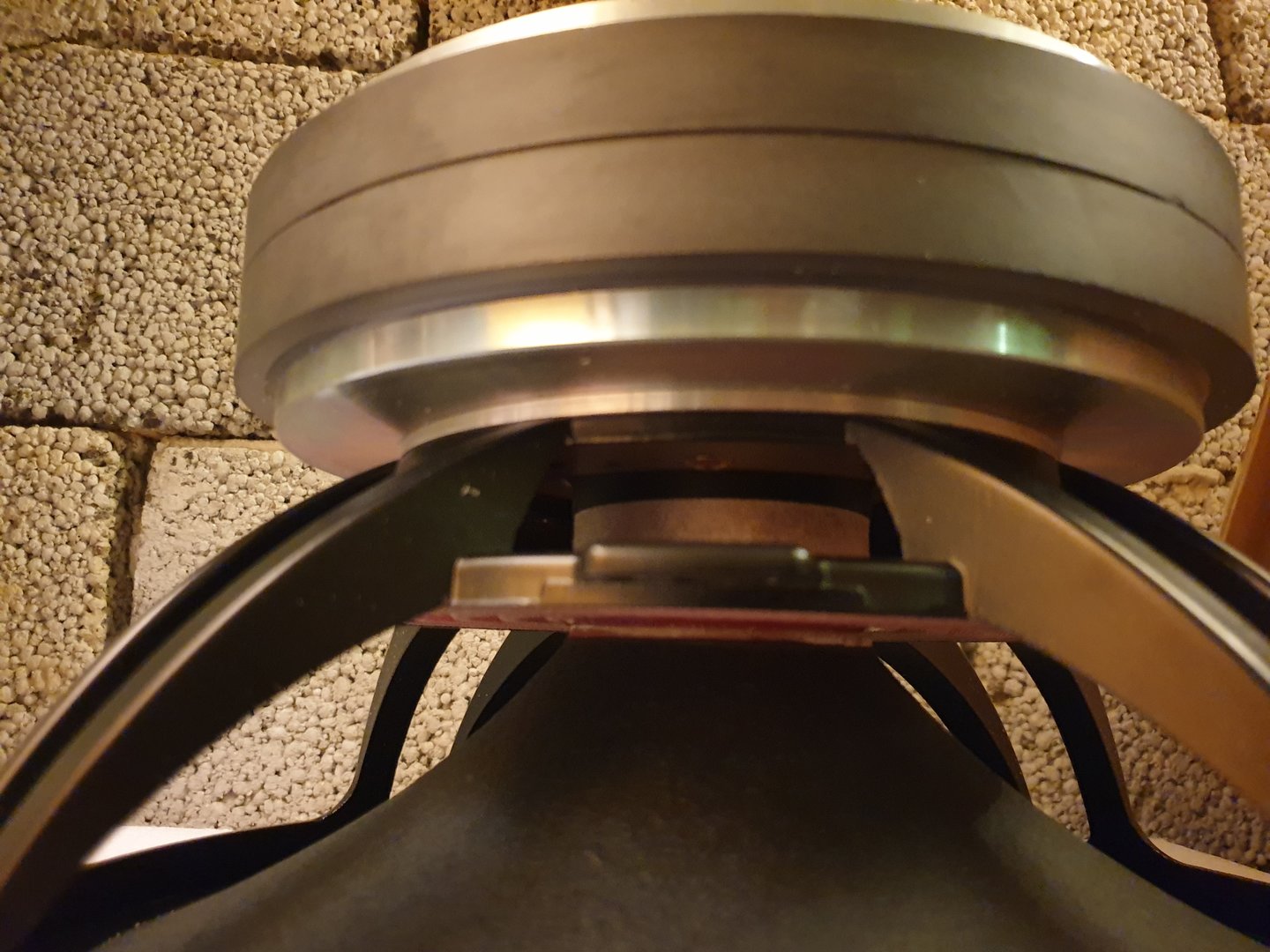

    Det burde jo egentlig la seg gjøre enten under eller over spider:
    Det er nok tryggest å legge den over, der beveger alt seg i samme retning.
    Tenkte du på hastigheitstilbakekopling (MFB), eller måling av vibrasjon i kassen? Om ein klarer å festa eit akselerometer på drivaren kan ein laga tilbakekopling både for aksellerasjon, og senka nedre grensefrekvens, og hastigheitstilbakekopling, for å kontrollera dempinga. Regulatoren er ikkje så komplisert, men å festa ait akselerometer til drivaren er verre. Å festa det til støvhetta går ikkje, så det måtte - på eit eller anna vis - festast til røret i svingspolen. Da måtte ein festa berre ICen, ikkje hile kortet.
    Snickers-is
    05.02.2004
    19.415
    19.001
    Armand har gjort det der før han. Siden dette kortet skal stå på høykant, og er så lite som det er, kan det festes på spoleformen. Dette er vel et akselerometer, og ikke en hastighetsmåler, og siden lydbølgene er en direkte funksjon av akselerasjonen til driveren får man en veldig direkte tilbakemelding med akselerometer.
    Det skulle vært interessant se hvor mye man faktisk trenger å korrigere om man tar bort alle frekvenskorreksjon.

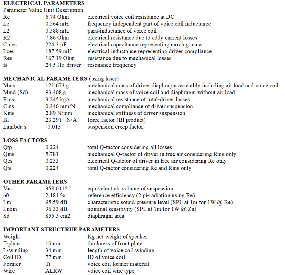

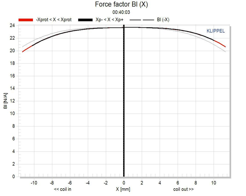

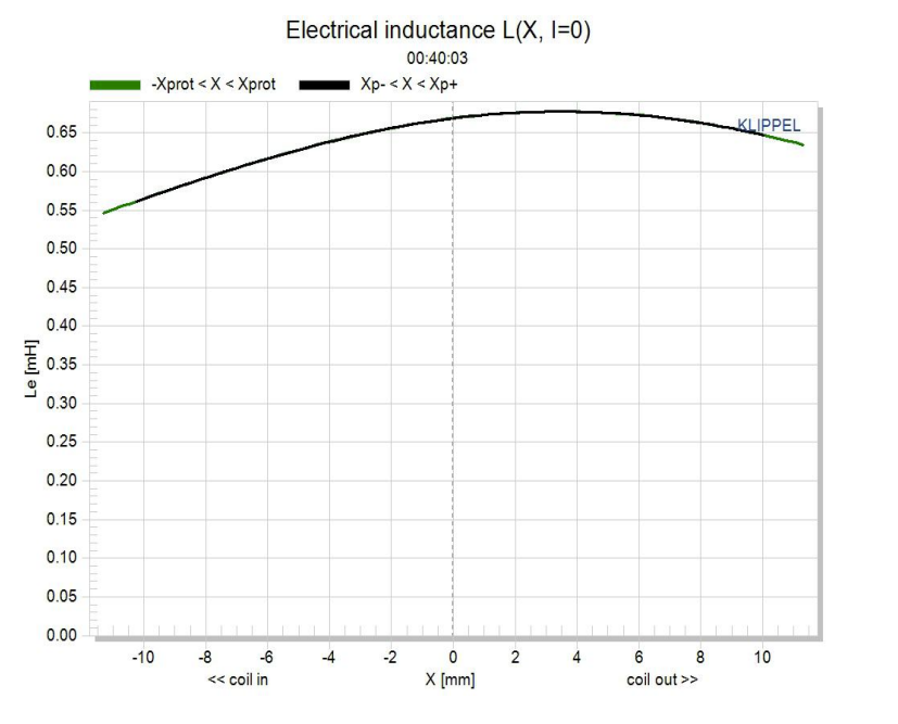

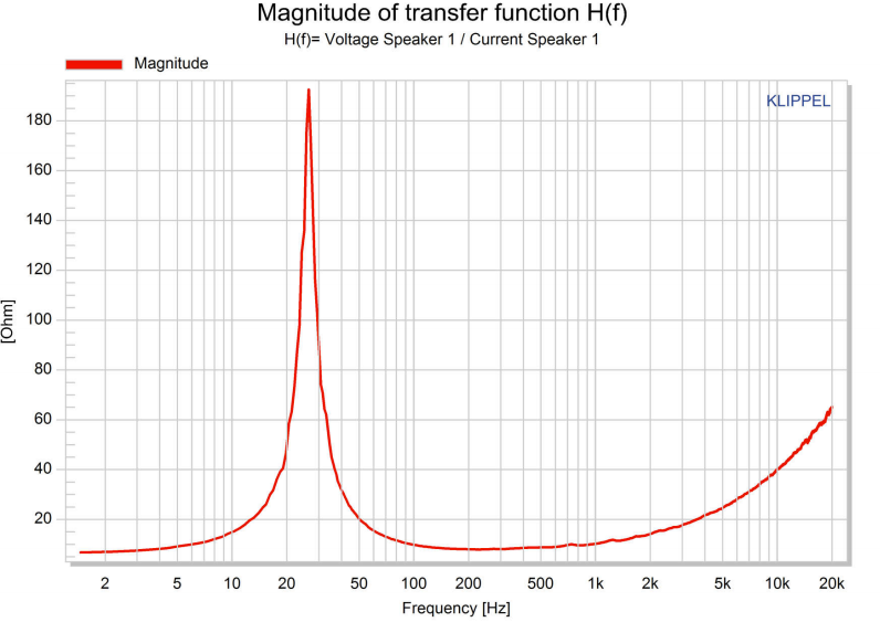

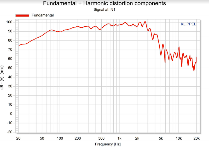

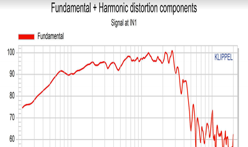

    Så er det frekvensrespons:
    Så zoomer vi inn på den:
    Her har vi noe uro ved 320 og 480 som vi fra før vet er relatert til målekammeret. Så kommer første antydning til resonans ved ca 1400Hz. De som er vant til å lese slikt vet at det som skjer ved 73 Hz ikke har noe med driveren å gjøre, og at det er helt uinteressant å spekulere i både det og frekvensresponsen forøvrig nedover. Her vil man i praksis havne spot on ift det man simulerer.
    Ser vi på impedansen ser vi at den lave dempingen gir oss en impedanstopp på nesten 200 ohm:
    Zoomer vi inn 4 ganger på denne ser vi at her er det ro. Legg merke til at de tre avvikene som kommer fra målekammeret ikke kan sees på impedanskurven...:
    Vi får også igjen disse tingene på forvrengningskurven. Her er det med andre ord fullstendig ro helt opp til over oppbrytningen.
    Til dere som er uvant med slike kurver. Det er helt vanlig at man har 10% THD på rimelige drivere, og å holde seg under 1% over et større område er over hodet ikke noe man ser ofte. Peaken ved 480Hz kommer av at en refleksjon i målekammeret blander seg med direktelyden.

    Så de små 700+ og 1400+ hz toppene som sees både på impedanse- og frekvensplottet har ikke noe med hverandre, og er ikke høyttaler relatert?
    Ellers så ser det relativt flatt ut på THD plottet, ved hvilken spenning / lydtrykk er denne målt?

    Jo, 700 og 1400 er reelle avvik, men de er så små at de er helt i tråd med hva man finner i andre påkostede drivere. Husk at disse kurvene er helt uten smoothing, og det finner man ikke så ofte i datablader.
