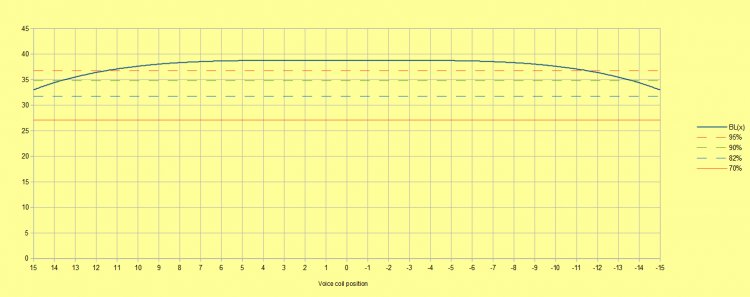

    Sånn ser simulert BL(x) ut for den gamle versjonen:
    Og her er den nye:
    Ved 2800W (tilsvarende 10A) er avviket i flux på 0,1%.
    Ved denne belastningen er fluxtettheten i gapet selvsagt påvirket av spolen. I det ene gapet får vi 2,2-2,6T, og i det andre får vi 1,95-2,3T.
    Ved 28W ligger vi på 1A. Da ligger begge gapene på 2,1-2,45T. Kraftfaktoren ift 0,28W avviker da med 0,0017%.
    Det betyr at fra 90 til 110dB avviker kraftfaktoren med 0,0017%, og fra 110-130dB avviker den med 0,1%. Dette er i DC og ved X=0, og siden motoren er 100% symmetrisk bygget har vi ingen DC-komponent eller hysterese i kraftfaktoren.
    Om vi bringer den opp til 5mm har spolen fullstendig forlatt det ene magnetgapet. Forskjellen på 0,28W og 2800W er da vokst til 0,5%. Hysteresen er på mindre enn 1%. Ved 28W faller hysteresen til 0,1%.
    Jeg testet det samme på en annen motor (15"/2,5", overhengt 12mm gap, ferritt, rimelig fornuftig konstruert) for å sette dette i perspektiv. Der fikk jeg et avvik på ca 11,5% ved 10A, og en hysterese på 13,3%.

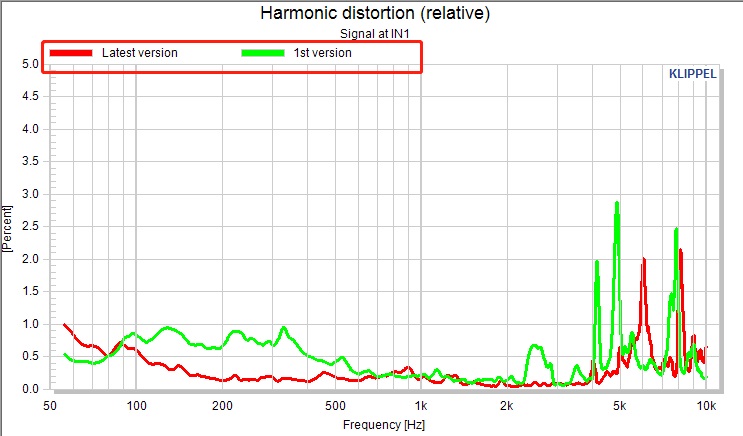

    Nå tror jeg tiden er inne for å få kjørt noen simuleringer på membran. Jeg har ikke utstyr til dette selv, men flere produsenter har dette. Vi kan spare veldig mye prøv og feil på den måten.
    Snickers-is
    05.02.2004
    19.389
    18.922
    Da har jeg fått bygget første sample på driveren. Denne har en litt annen motor, og membranen er ikke helt på plass ennå. Det samme gjelder opphenget, men jeg synes det ser ganske så lovende ut allerede:
    Dipen ved 320Hz er en refleksjon inne i målekammeret.
    Sample nr 2 er rett rundt hjørnet.

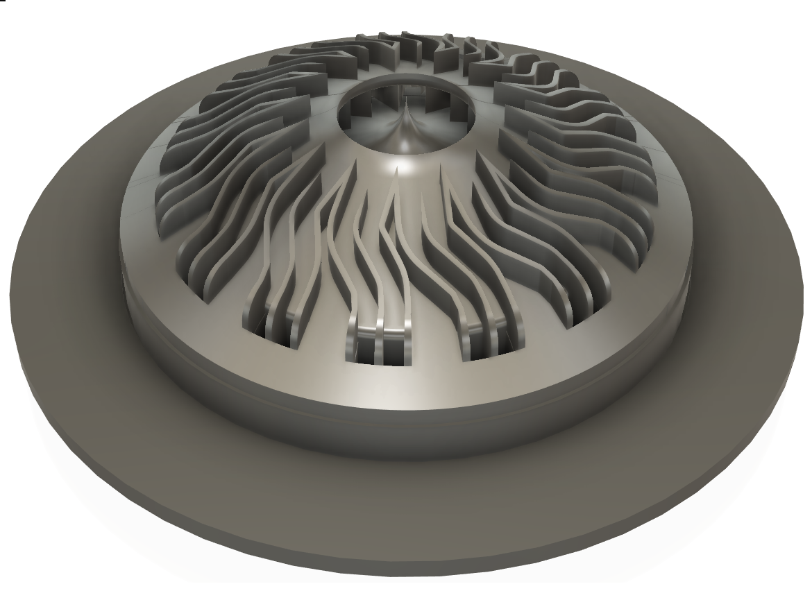

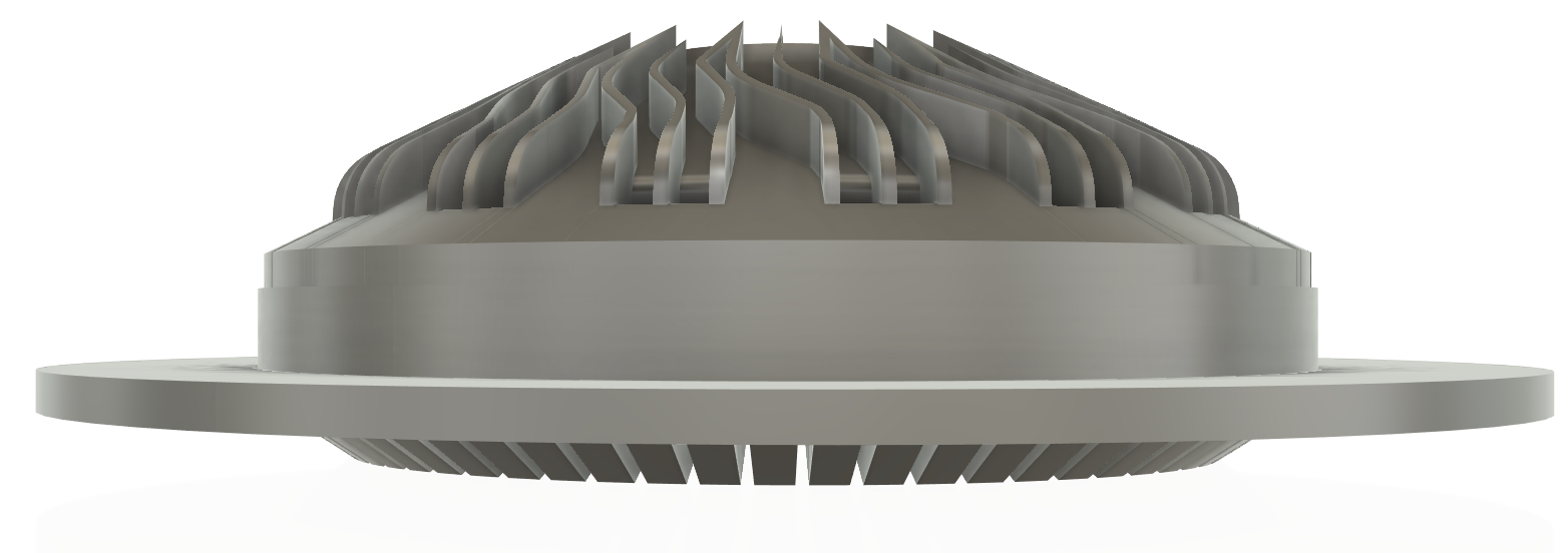

    Jeg har lenge gått svanger med en ringradiator kompresjonsdriver-plan med karbonmembran og en 60-slot. Vurderer å lage en egen tråd om den hvis det er noen interesse?
    Fasepluggen ser foreløpig sånn ut:
    Noen som har tilgang på en god 3D-printer forresten?
