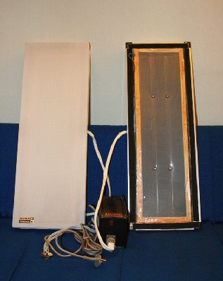

Jeg har et par Kings Audio hybridelektrostater (til overs hvis det skulle være av interesse). Koster 16K hos Maxwell. Kings Audio har også en større full-range elektrostat, men den har jeg ikke hørt. Koster vel 60K for paret. (se annonse i Fidelity nr. 29).
Når det gjelder effektkrav, så kjører Maxwell demo av hybriden på Sugden 25wpc klasse A. Jeg kjørte med 32wpc røreffekt, og var forsåvidt fornøyd med lydtrykk. (Ble litt mer eksplosivt og lekent med Tannoyene dog, men måtte selvsagt ofre litt av det karakteristiske med elektrostatprinsippet).
Kvaliteten virker å være grei nok. Mangler kanskje den aller siste touchen i forhold til ML o.l., men fabrikanten var lett å få tak i da jeg hadde noen spørsmål. Sveinung/Maxwell er slik jeg kjenner han, grei å forholde seg til.

Det samme gjelder diskantene jeg avbildet, svært retningsbestemte.
