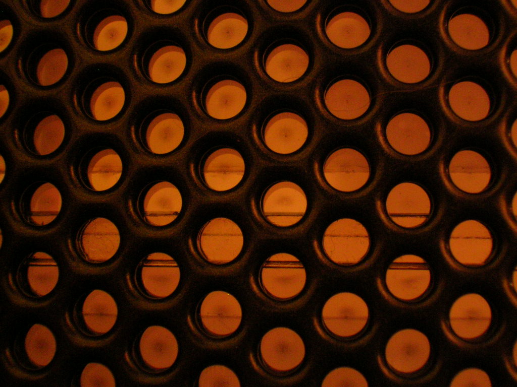

Det er ikke noe problem å fjerne plastfilmen. Det er et godt stykke igjen inn til statorene med den høye spenningen.
Quadene har tre lag før du kommer inn til området med påsatt spenning.
Første lag: tekstilbetrekning
Andre lag: perforert metallrist
Tredje lag: støvfilm (plastfilmen)
Fjerde lag: Plastramme med stator i form av perforert PCB (printkort)
Femte lag: Membran (PE-film belagt med et eller annet for å holde/lede høy statisk spenning)
Sjette lag: Plastramme med stator i form av perforert PCB (printkort)
Syvende lag:støvfilm (plastfilmen)
Åttende lag:perforert metallrist
Niende lag: tekstilbetrekning
Hvorfor Quad er så nøye med støvbeskyttelse, når andre produsenter ikke er det, vet jeg ikke, men støv mellom stator og membran kan medføre gnistoverslag som brenner et lite hull i membranet.
I hvilken grad støvfilmen påvirker lyden er omstridt. Filmen er svært tynn. Jeg antar at metallrista har større påvirkning. Og PCB-statoren har antakelig enda større betydning (perforeringsgraden på denne). I motsetning til MLs høyttalere så ser Quadene ille ut uten tekstil og metallrist.
Apropos plastfilm: jeg har lest at de nye QUAD ESLene har membran i tynnere plast enn de gamle ESL63. I følge Roger Sanders (som har skrevet en bok om hvordan man bygger ESL) skal dette være helt uten betydning for lyden da membranet har en minimal impedans i forhold til impedansen som luften på begge sider av membranet utgjør.
