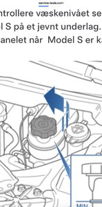

    DOT3:oops:?
    Hvorfor i all verden?
    Tviler på at det stemmer.
    Lokket på Tesla S 2012-2021 er stemplet med DOT 3. Nå er det for kaldt at jeg går ut og tar bilde av lokket så henter fra gjør-selv-guiden til Tesla hvor du ser DOT 3 på lokket:
