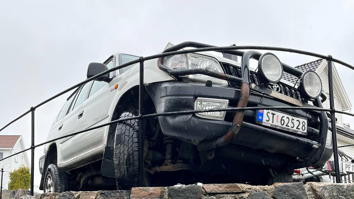

    ironiske her er at er den elektriske startmotoren som "tok av" og dro bilen fremover. Videre har det ingenting med hverken elektronisk gasspjeld eller pedal
    og ja, lucas elektronikk hadde skylden for mye på 60-70tallet, men stort sett fordi folk ikke har peiling og må ha noen å skylde på.
    bortsett fra endel kretser uten sikring er stort sitt i allfall min erfaring at lucas deler er bra, i tillegg er de reparerbare og demonterbare.

    Han kan jo parkere bilen i fri-gir, og satse på at den manuelle knappen på det manuelle håndbrekket ikke lever sitt eget liv(?)
    Det står at han kvelte den, og da var vel motoren i gang?
    Ellers så styres jo kanskje starter av «hjernen», og da er vi jo i samme situasjon som med el-biler.
    Ikke sånn jeg tolker artikkelen
    "Forrige gang bilen tok seg en kjøretur ble den sjekket nøye av Toyota-verkstedet i Arendal.
    Det var også da startmotoren som dro frem bilen. Denne ble skiftet, i tillegg til en rekke ledninger.
    At det skjer igjen er derfor svært overraskende, sier Selås.
    – Jeg må snakke med verkstedet igjen. Vi hadde jo en svær servicerunde på bilen etter forrige turen.
    Selås ønsker å beholde bilen, og han har en teori på hva som er feil. Det er knyttet et relé ved tenninga."
    Det hender at hjernen er involvert ved at man feks har startssperre eller feks må holde inn brems eller cutch for å få startet.
    Men en gammal landcruiser er nok ganske simpel sånn sett, tenningsbryter og startsrele
    Uansett skummelt, men når den drar seg på starteren er det snakk om gangfart og relativt enkelt å få stopp på
