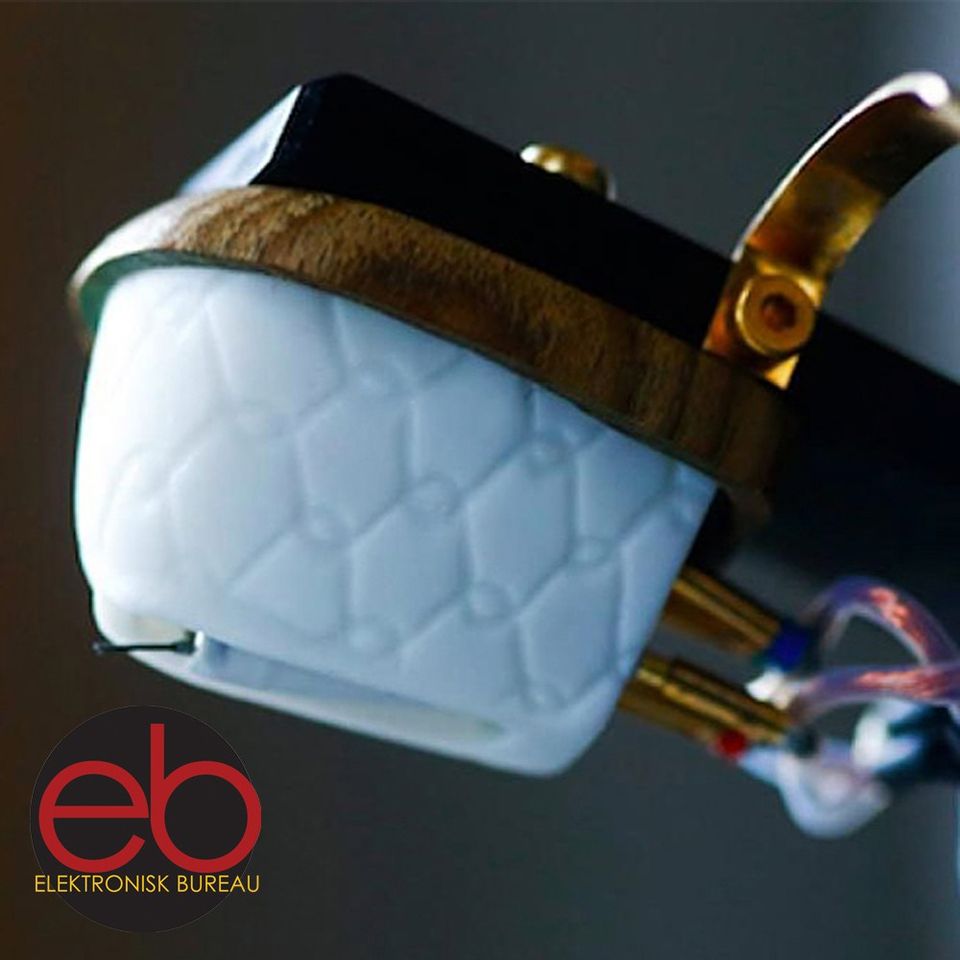

    Hei. Jeg har dialog med Mala audio rundt Hana SL og andre, meeeeen faller for designet på Jico Seto Hori MC, jeg kan komme til de i Fredrikstad for å se, faktisk også ta med spiller for test montasje .

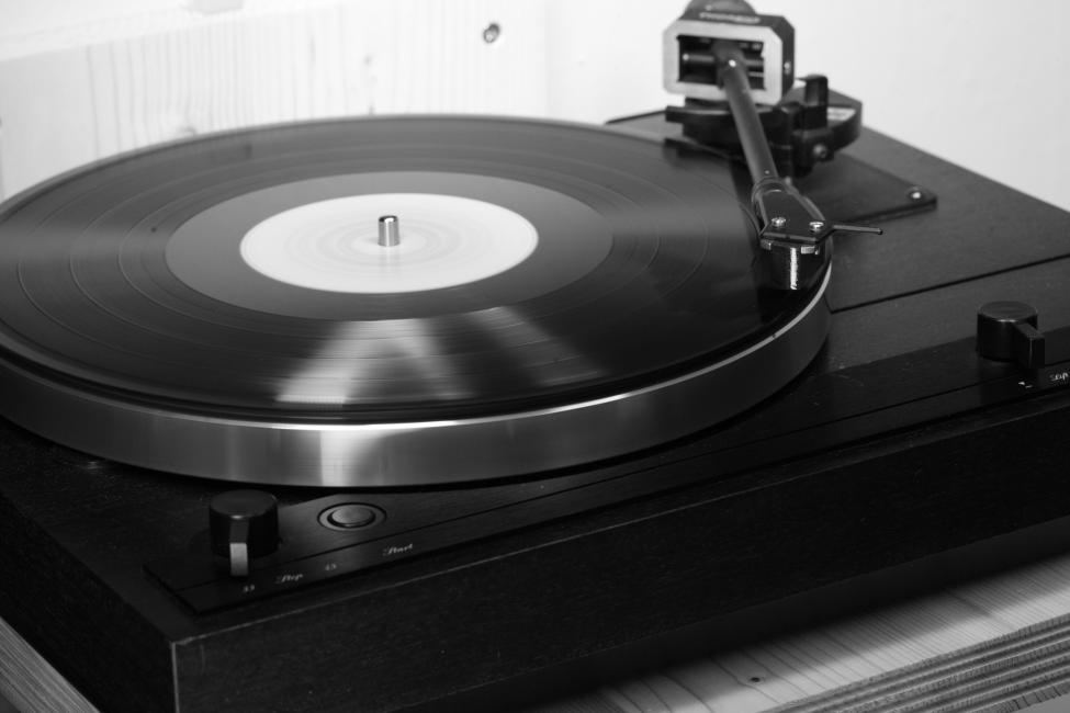

    Ryddet Miracord 90 Anniversary bort men la merke til at tonearmen har et spill i det vertikale planet på ca 0.5mm eller mere da jeg skrudde motvektsloddet av skal det være slik på den armen ? (Clearaudio har produsert arm for Elac) .
