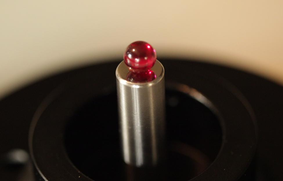

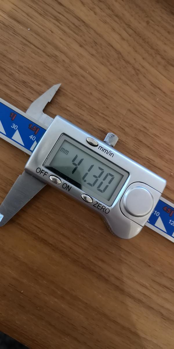

    Pusset litt bronse / spindel på kjøkkenbordet biltema rubin kule kan i alle fall begynne speile seg litt i aksel om ikke annet , kast i lager samling kan jeg dessverre ikke få gjort noe med .
    Kan noen ta seg bryet å måle høyden fra tallerken topp uten filt å ned til plint hadde jeg hvert evig takknemlig .
    T
    TLN
    Vis vedlegget 530222
    Her er avstand uten filt.

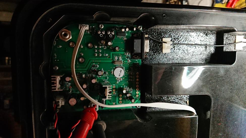

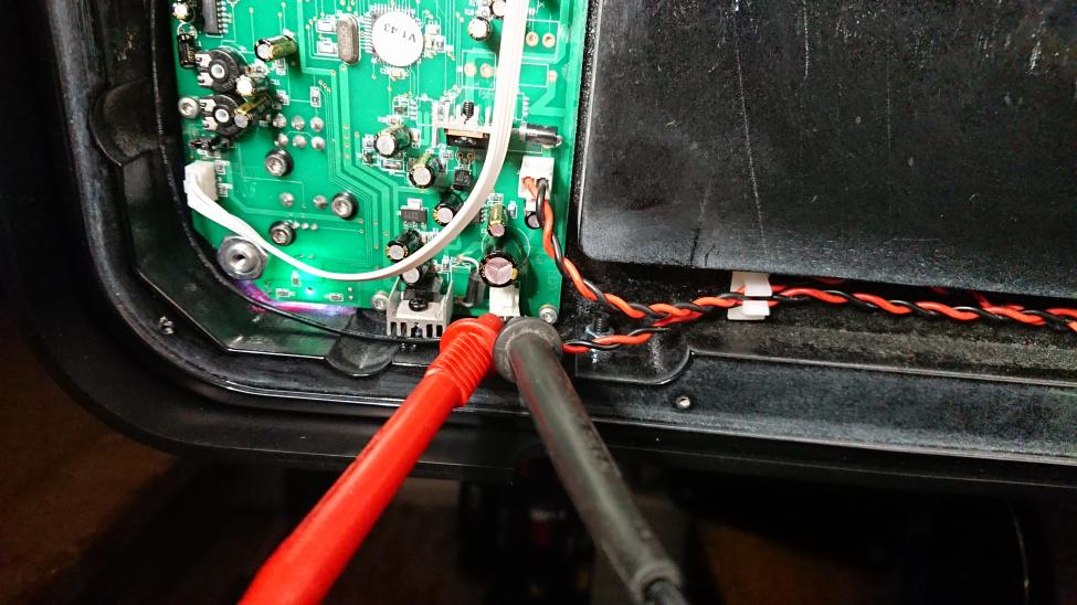

    Nå gir jeg meg enda over nå er det F meg nok , me har motor eller styrings trøbbel også nå bærer det rett i søppelkassen med skitten hvor Elac Miracord hører hjemme .
    ( Motor var så svak nå at den knapt hadde greid å dra rundt kjærlighet og luft )

    Målt litt på vraket jeg har 17.91v inn på spiller fra power så den er ok .
    På forsyning til motor starter den rolig opp stigene fra 0-1.91 v så kutter den går så ned til 0.78v fanden ikke rart motor ikke vil gå

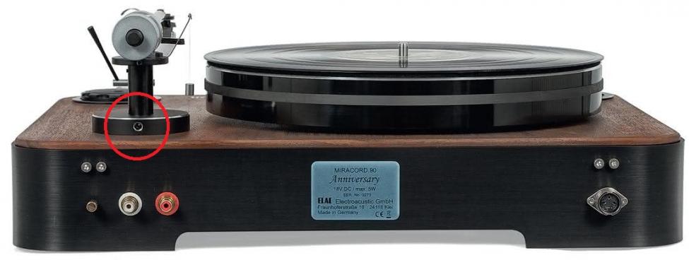

    Jeg har akkurat installert en Audio Technica AT-ART9 i min Miracord 90 og trenger å justere armen ned i bakkant for å få den mer vannrett ift platetallerken. Slik det ser ut nå er nok VTA helt på bærtur med bakkant av armen pekende for mye oppover. VTA for ART9 skal være 23 grader. Lyden er nå temmlig tynn og skingrende med lite bass (ja jeg vet at pickup ikke er innspilt og at dette også bidrar :) )
    Jeg ser det er en umbrako skure på baksiden i armfestet, se bilde vedlagt, er det denne skruen jeg må løsne?
    Laban MK3
    23.03.2016
    3.627
    2.481
    Plankebyen
    Vis vedlegget 530600
    Det er helt korrekt :)

    En siste note målte litt på kort fant kun 3 stk kondinger som var i orden med de verdiene de skulle ha de er merket med rødt , resten av kondinger gav det fantastiske resultatet verdi OL på multimeter , transistor målte ok , voltregulator tilstand ukjent .

    Savnet en distansen skive i plast som ligger i mellom print kort å plint den fant jeg igjen på innsiden av utsparing til 33/45 velger . ( jeg er helt sikker på at denne spilleren av skrudd i samens av en rusmisbruker )
    Laban MK3
    23.03.2016
    3.627
    2.481
    Plankebyen
    Skivebom Deluxe monterings skrue til kretskort kommer ut på innsiden av utsparing ( slurv igjen )
