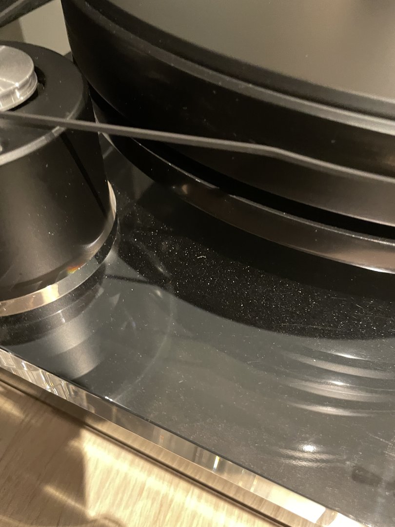

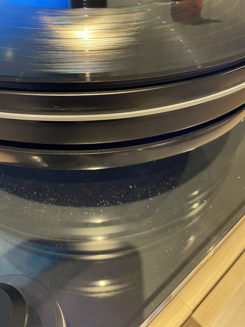

Hei. Drivreima klistrer seg litt fast i tallerken. Reima er ny. Har prøvd å vaske tallerken. Kan jeg ha litt talkum på reima?

Vasket tallerken rundt med blåtind først og deretter gnukka med klut og litt zalo. Er nok noe gammelt seigt klin på tallerken som har etset seg inn i lakken. Kan jo pusse ned kanten med 1200 papir og lakke på nytt med sort silke matt. Er bare når den har stått til neste dag og akuratt den første omdreiningen den «henger» litt
