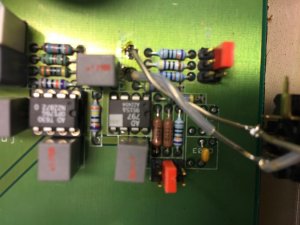

    Får prøve meg fram, legger ved bilde av slik de sto fra forrige eier.
    northpole
    08.11.2010
    669
    609
    Slik den står nå har du gain på 58db og 47kOhm i last .jumpere som er nærmest bakplate er for last hvis du drar den opp og vrir den 90° og setter den ned på venstre pinner er det vell posisjon 1 og da har du 110Ohm som jeg tror kan være grei start.tror nok du må flytte gain til pos 1som vil være 67db ubalansert.73db balansert.
    Ru-arnt
    26.11.2013
    681
    1.101
    Mo I Rana
    Tror jeg begynner å forstå hvordan dette fungerer, litt usikkert hvilken vei de teller posisjon da det ikke er merket og brukermanual har jeg heller ikke,men du mener da at posisjon 1 er fra venstre? prøvde å se på manualen til 2.2 på dpguiden men kom ikke fram der heller. syns at det så feil ut at jumper for last står den veien,men er sikkert ikke det. Flytter den da til posisjon 1
    northpole
    08.11.2010
    669
    609
    Tror den venstre er pos1 men helt ufarlig om det er pos3 .slik jumper står nå er den ikke i bruk du får samme lyd om du tar den bort.du kan bare prøve deg frem på last.der smilet er størst skal dem stå.

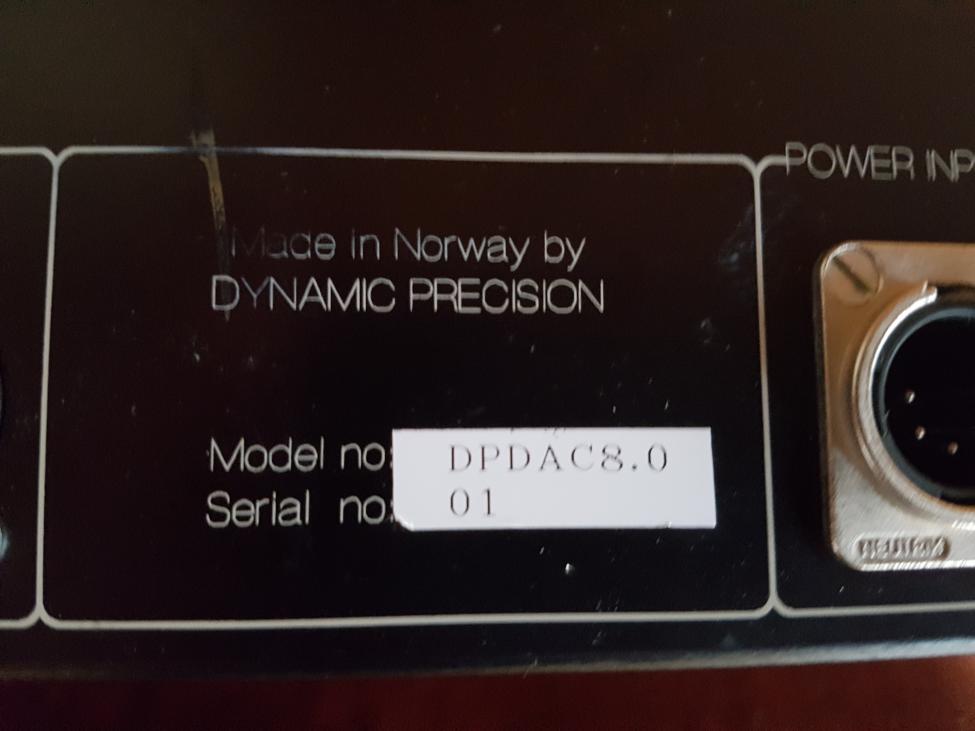

    Denne karen har nå kommet hjem til meg, ble litt overrasket og nostalgi faktoren steg noen hakk når jeg så at det var serienr. 01 når jeg skulle plukke den opp.. er "matching number" på strømforsyningen.
    Vet ikke hvor den har levd livet sitt, men skal ha en moderat inngripen fra Andevik. Det sitter i alle fall BYV99 dioder og noen ekstra MCT kondensatorer i strømforsyningen. OPampene er AD826AN + BB OP2604AP. Ørsmå spor av skjelving i loddebolt-hånda på to av kondensatorene ved OPampene etter "ureglementær" lodding fra oversiden av printkortet, men den er på ingen måte moddet til døde og er hel og fin innvendig.
    Har ikke fått lyttet så mye til den enda, men signalet går videre inn i C1b/A1b(EBW.
