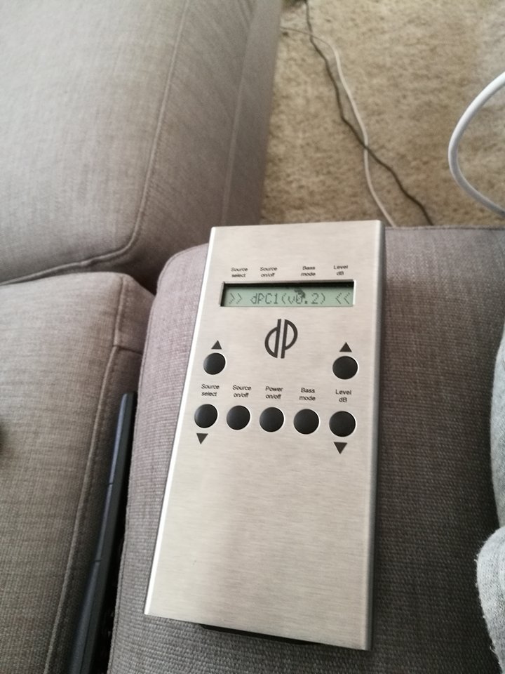

    Det er softwareversjon til fjernkontrollen som er versjon v0.2.
    Min har v0.4 og er dermed litt nyere. Hva som er forskjell og siste versjon vet jeg dessverre ikke.

    Hva betyr dette >>----<<på display ?
    Husker ikke v-nummert på min, men vet at dette blir stående noen sekunder når jeg trykker på fj.kontrollen etter den har gått i "dvale".

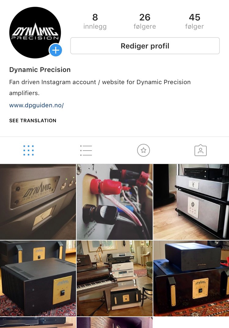

    Oppretta nylig dp profil på instagram B)))
    Vis vedlegget 449689
    Du har laget en fantastisk oversikt over DP! Bøyer meg i støvet......
