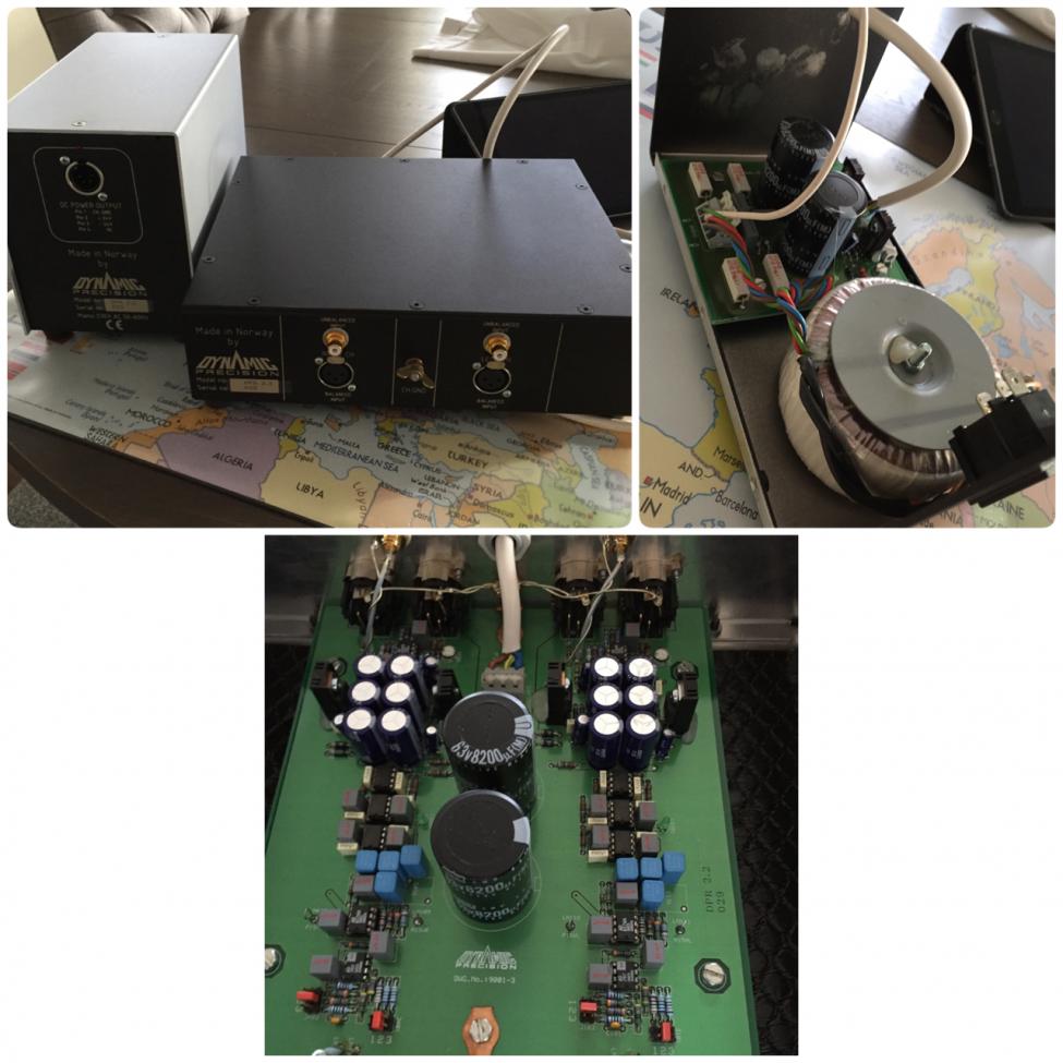

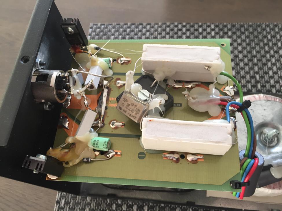

    Åpnet opp strømforsyningen, legger ved bilder slik den ser ut inni, er det noen her som har Dpr 2.0 som kan bekrefte at den skal se slik ut inni?
    Powerpoint
    23.04.2003
    8.078
    15.614
    Vis vedlegget 459009
    Du store all verden.
    Den ser jo ut som om den er limt sammen i fylla.
    Skal det være sånn todani/RJEL?
    Jeg får sjekke ut strømforsyningen til min DPR 2.2 en dag jeg har 5 minutter til overs i kjelleren.
    Jeg fikk lånt en 2.2 idag og har den oppsatt her nå, det som jeg har slitt med av støy med 2.0 er ikke til stede så noe er galt med den 2.0, om det kommer fra strømforsyning eller om det er andre feil kan jeg ikke si. Selger jeg kjøpte 2.0 fra syns heller ikke det så særlig ut inni den strømforsyningen og sa at jeg bare skulle sende tilbake og få pengene igjen. synd for denne hadde jeg veldig troa på, håper det dokker opp en 2.2 på brukten, den jeg har her nå imponerer meg. legger ved bilde av strømforsyning i 2.2 ser veldig mye bedre ut

    Den strømforsyninga ser mildt sagt ikke ut som noe Erntsen ville levert fra seg?
    Johan-Kr
    The Shy
    10.04.2017
    13.484
    22.837
    Langesund
    Skal ikke påstå at det er det som har skjedd her , men det har vel vært flere tilfeller der Erntsens produkter har blitt "modifisert" til døde
    Todani
    20.05.2009
    1.393
    2.891
    Nå brukte jo Leif limpistolen en del. Se på hvordan han har limt fast ledningene over trafoen på 2.2 her, men kortet på 2.0´eren ser ut som opprydddingsjobben etter en pornofilminnspilling... Kan ikke være Leif som har gjort det der.
