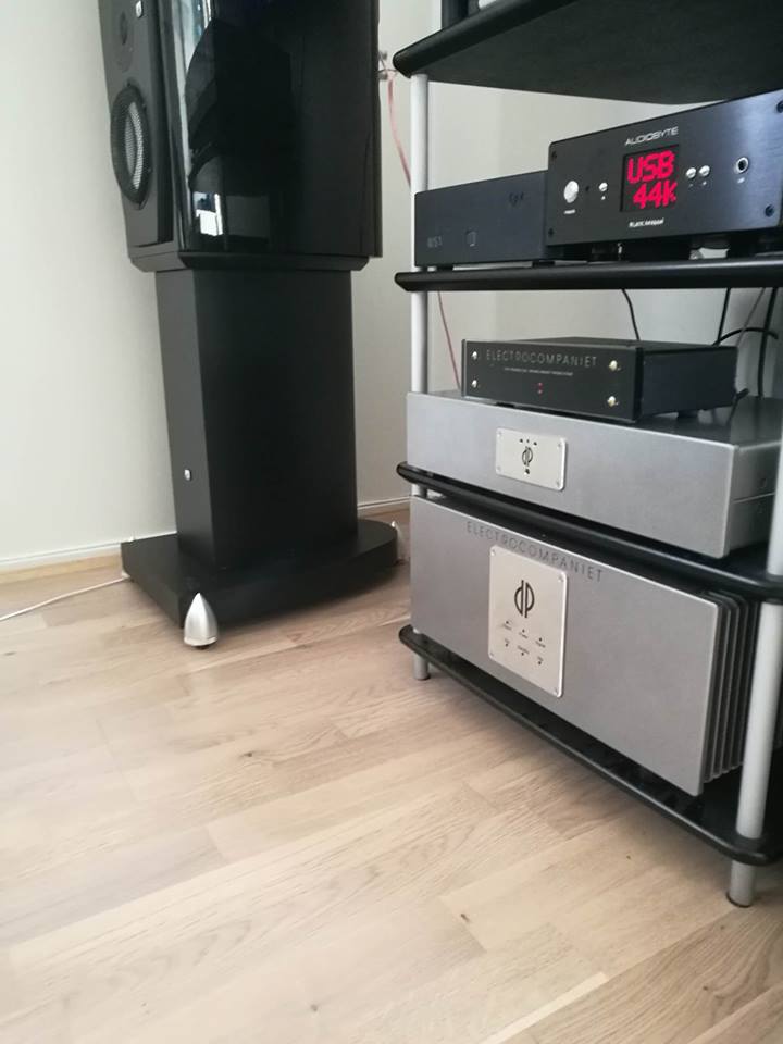

    Grattis Trikkern89! Et flott matchende sett... Dette vil gi deg mange timer med glede i mange år. Og vha tilgjengelige oppgraderinger, er det mulig å heve kvaliteten enda mer "down the road".
    Når du har fått litt fartstid med det nye oppsettet og lært det å kjenne, hadde det vært intr å hørt hva du syns om bass-boost mulighetene i c1b. Denne er tiltenkt stativhøyttalere. De færreste bruker dette, men de fleste jeg kjenner som har c1b/s har gulvstående uten prekært behov for ekstra boost.
    mvh Kai

    Vis vedlegget 446404
    Fikk c1b inn i stua i går. Fikk plutselig mye mer punch og driv i bassen. Trenger ikke subwoofer lenger.
    Fantastisk pre!
    Ja, er det ikke herlig? Med 1s-oppgraderingen til RJ får man enda mer bunndrag..
    Men du må snarest få effekttrinnet ditt ut av det trange racket!!! Fint med lufting på sidene, men alt for lite luft over. Manualens spesifiserte 30 cm minimum er virkelig minimum. Sett gjerne ampen på 1 cm høye gummiføtter for bedre lufttilgang under også.
    kaap
    11.03.2004
    3.482
    2.833
    Mo i Rana
    støttes... ser dette syndes mot alt for ofte..
