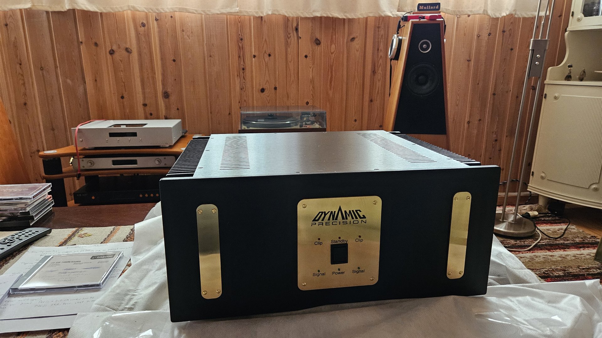

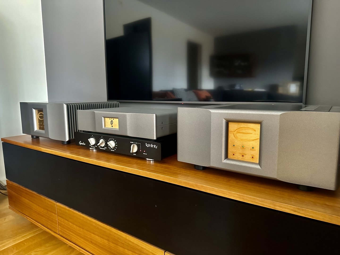

    Dynamic Precision A1r er i hus. Ventetiden er over.
    En strøken forsterker ble pakket ut i dag, og du verden, det er ikke mulig å gjøre det bedre..
    Stor takk til Rune Juul.
    Det er sagt mange ganger tidligere i dette forumet, hva skulle vi DP frelste gjort uten han.
    Setter på strøm i kveld, spennende tider.
    ps. bildet er ikke det beste, fronten er virkelig en nyklassisk DP, helt topp med de blankpolerte messingplatene, vakkert.

    Ser ikke ut som bilde av herligheten fungerer noe særlig, gratulerer med ny DP!

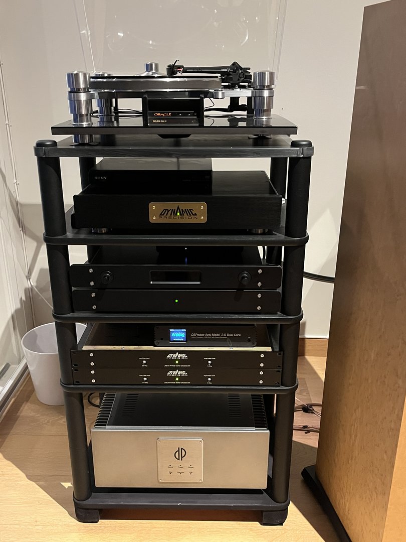

    Oppgraderte til MI 23.5A fra en Parasound P6 som låt meget bra, men opplevde generelt enda litt mer detaljer, bedre romfølelse og betydelig bedre gjengivelse av overtoner f.eks. fra cymbaler med den nye.
