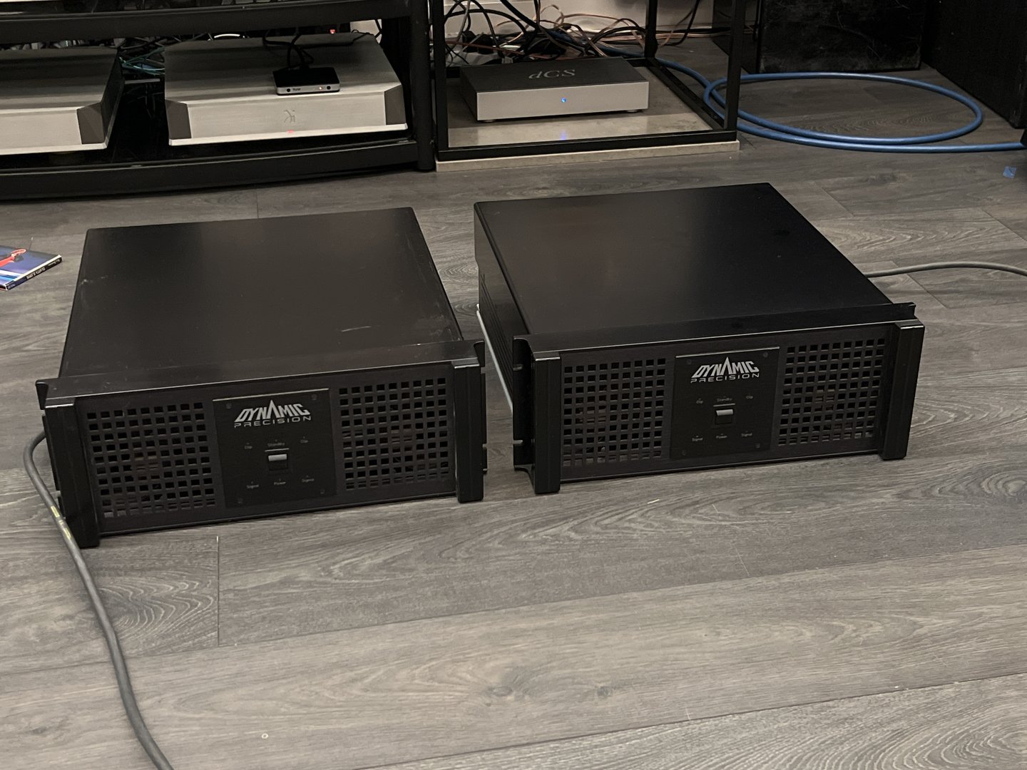

    Kunne vært interessant å måle PA402, jeg har for tiden to stykk som er skvær originale. Hvorfor jeg mener det kunne være interessant er at dette er en PA-forsterker med på papiret lav forvrengning, relativt høy dempningsfaktor og høye strømreserver.
    Min mening er at det er habile Hi-Fi forsterkere med et litt robust utseende.
    Jeg har brukt de til å drive IRS Epsilon(som trenger bi-amp), som etter min mening står seg godt enda. Ingen støy, masse kraft og godlyd.
    I tillegg er de aldri justert eller vært tatt service på. De er som de var da de forlot bordet til Leif og levde sitt liv i et teater i Stockholms utkant sammen med seks andre søsken(+ de to jeg har igjen) i rack med ekstern kjøling. Rattet av teknikere med høy teknisk lydkompetanse med DIY linjekilder og aktive delefiltre.
    Er det foretrukket med besøk midt i uka, eller er en helgedag mulig?
    Med det samme jeg kunne reise innom så er det jo artig å prøvd seg litt på en A1s EBW som skal være i toppform også.
    Både ukedag og helg går fint siden jeg stort sett er hjemme. Vi avtaler nærmere. Men vi må vente et par uker siden jeg har en del prosjekter som venter på å bli ferdige. Selve målingen tar bare en times tid, men du vet hvordan det er, -det blir mye prat også :LOL:

    Noen som har oversikt over hva PA forsterkerene selges for? Har to romlig strøkne PA 250 P stående serie nr150 og 151
    MB-S124
    19.05.2012
    1.096
    1.626
    Markedet bestemmer, ikke så veldig ofte man finner slikt på brukten for tiden, men etterspørselen er nok på det laveste på lenge.
    For et par år siden var en pris for PA402 typisk 12-14 000kr(etter å ha kjøpt og solgt mange av de), men dette er også en nyere, kraftigere og bedre konstruksjon.
    PA250H/PA250P begynner å dra på årene. DP no.1 går for alt mellom 3000-6000kr avhengig av tilstand.
    Kanskje er en pris på 8kkr et sted å begynne?

    Fått lånt meg en til Dp a1s (den til høyre er bygd om til a1s) og tester bi-amping, veldig spennende å teste ut, ikke fått spilt så mye enda så det er for tidlig å konkludere, men det høres lovende ut, umiddelbart er det mere ro i lydbilde, spørs om det ikke må skaffes en til a1s, får bruke helga å spille musikk for å gjøre meg opp en mening.
    Motorhome
    26.06.2018
    2.253
    2.460
    Sunndalsøra
    2 stk. A1(S) som biamping med Dp elektronisk delefilter lyder helt fantastisk. Veit om en kjenning som har DpA1 stuet vekk. Men om han vil selge den er jeg ikke sikker på.
    Når det gjelder det elektroniske Dp filteret så deler jeg ved ca100 hz som er highpass flat. Så det passer for fullrange høyttalere( innebyggd delefilter). Leif brukte noen Respons Baby tror jeg de het, og Respons sub m 10'' scanspeak som han var veldig fornøyd med.
    Jeg har noe jeg har bygget selv. Så jeg har koblet fra den passive høypassdelen som er noen større kondiser for 100Hz(høypass) for mellombasen og har kun de små spolene som deler ved 2000Hz og bånd diskantene. Det var en betydelig lydforbedring :) Det er som sagt viktig og holde seg til Dp elektronikken, da vet man at det passer sammen og har lav støy (y)
    MB-S124
    19.05.2012
    1.096
    1.626
    A1p er jo en sjelden sak, vet man hvor mange det ble laget av arten? Passiv kjøling?
    Er den bygget opp annerledes enn A1b? Mitt inntrykk fra PA402 er at de er bygget for å tåle store mengder juling både fysisk og med tanke på bruk.
