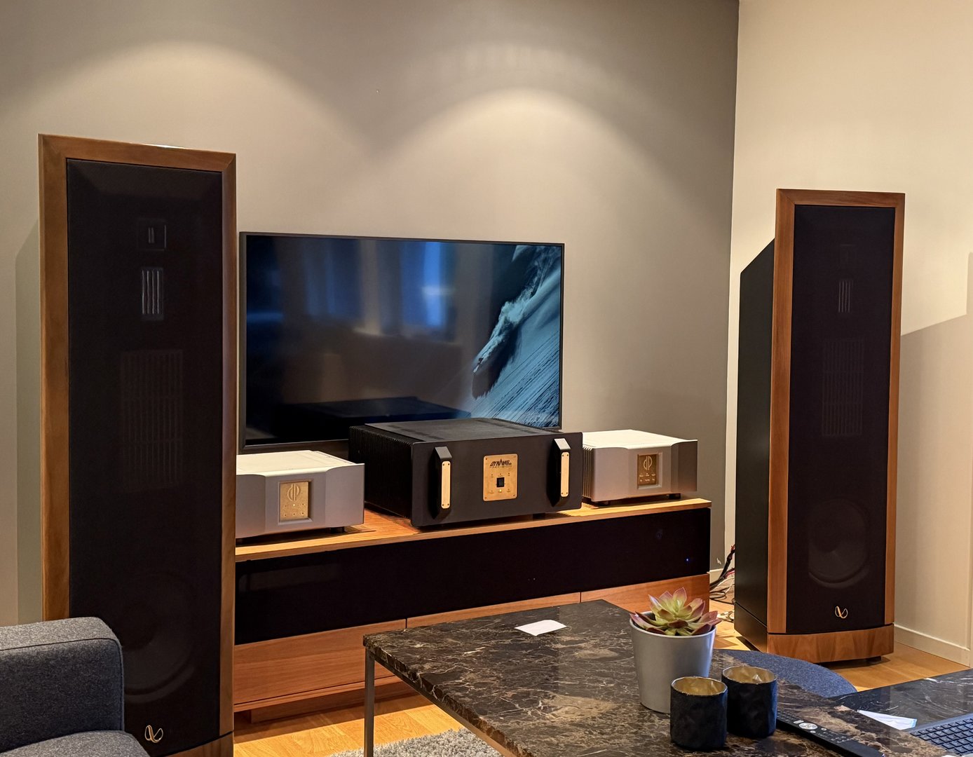

    A5 MK2 #7 / A5 #026 er satt strøm på for første gang i eget anlegg etter totaloverhaling. Artig at nettspenningen dipper såpass når mykstarter-reléene legger inn at det blir mørkt i downlightsene i huset et øyeblikko_O
    Hva skal man si? Den er stor på alle måter.
    Jeg er helt rørt :love: Takk til de som har bidratt til at jeg fikk A5-drømmen oppfylt! Dere vet hvem dere er!
    PS! TVen løftes 7cm på veggen i morgen. Musikk er prioritert i kveld.
    Vis vedlegget 1211386
    Rått, gratulerer så mye 👍🏻
    MB-S124
    19.05.2012
    1.133
    1.766
    Det er interessant hvordan A5 klarer å grave frem det «lille» ekstra. Gir et større rom, dybde og mer «snert». Det hadde jeg ikke trodd.
    A5 er en helt utrolig forsterker.
    A1s er og en utrolig forsterker. Bare så det er sagt, og så er den bærbar.
