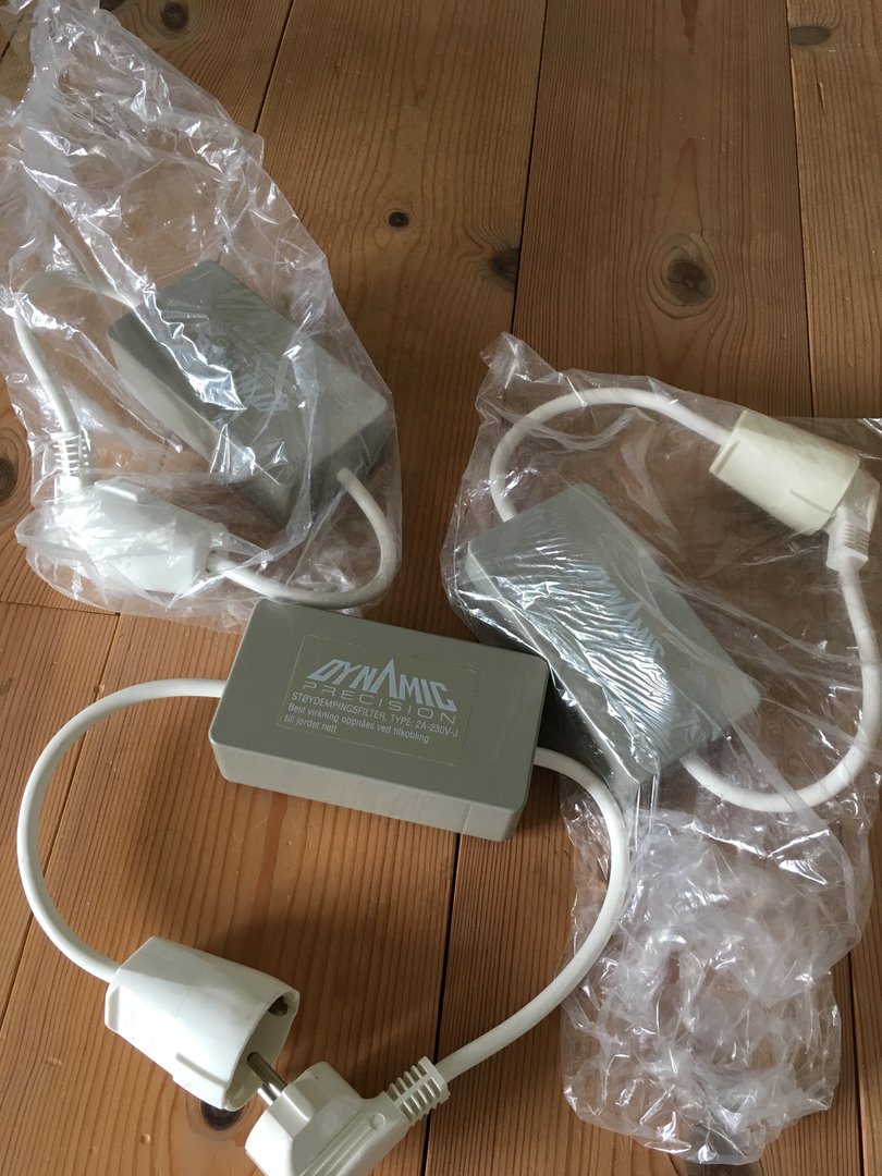

    Har tre filtre i hende snart. Et på 20A og to på 2A. Jeg har ingen tro på de, kjøpt kun fordi det står Dynamic Precision på de(gøy med DP-ditter, er det ikke?)…
    Har aldri hatt problemer med støy i noe anlegg jeg har hatt. Har aldri brydd meg om kabler eller noe og aldri hørt forskjell på verken det ene eller andre.
    Siden jeg bor i et ferdighus fra BlockDattned(BlockWathne) så er det spart på stikk overalt og hele anlegget står koblet til et dobbeltstikk Hvor kursen dekker hele stua. TN-anlegg forøvrig. Har ingen problemer med støy. Dette er noe jeg mener er en trend i Hifi-kretser for tiden, dette med å være redd for støy.. Hvilken støy tenker jeg da..
    Jeg har tidvis litt brum i trafoene i PA 6000h, men er det annet å forvente på en gammel effektforsterker med fire store trafoer? Hadde en oppgradert Doxa 70 Signature II en gang, og det var mye mer spennende. Her var det lysbue fra power-bryter, smell i høyttalere ved oppstart, tidvis blås av sikring i sikringsskapet, gåen glassikring på primærsiden av trafo og nydelig trafobrum.. Kanskje blir man tullerusk og tror det er strømnettet som er drit når det egentlig er forsterkeren som er problemet og de samtidig ser ut som forsterkere jeg bygde på videregående.

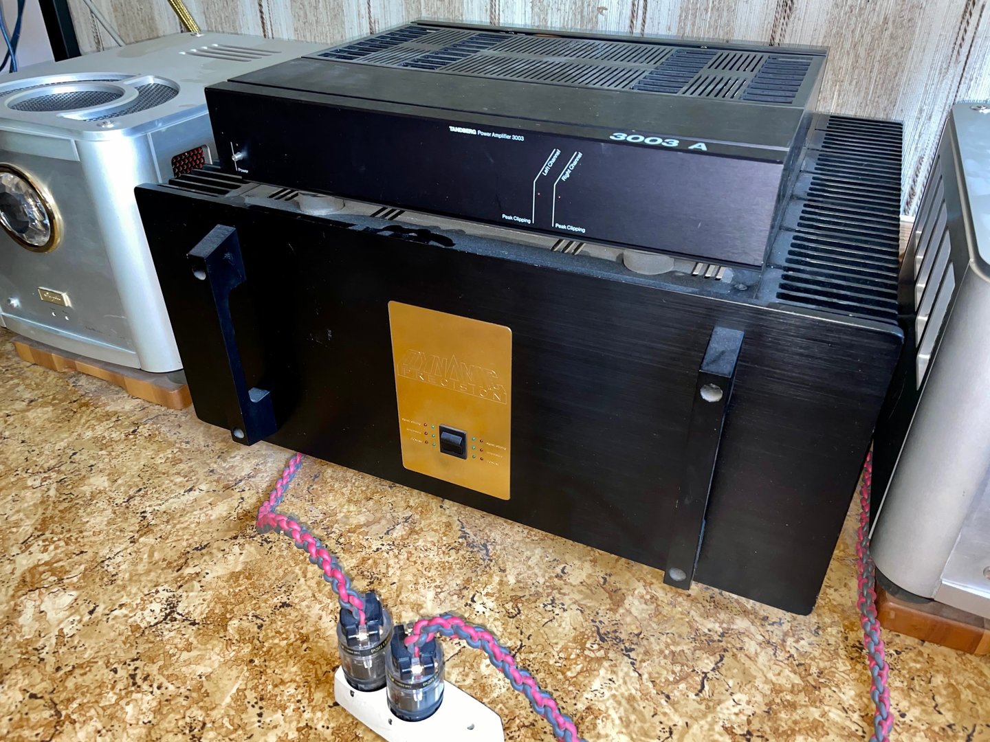

    Hei, her er et bilde av DP5000 til en kamerat. Denne er fremdeles i hans eie. Historien om den er som dette: Han jobbet en periode hos Leif, det ble laget 3 stk chassie av denne størelsen. To ble bygd ferdig, Leif hadde en, så kameraten sin og den tredje var men til en høytstående rederi fyr men vet ikke om den ble ferdig. Leif solgte sin til sverige. Byggeår er rundt +- 1990. Chassiene ble bygget opp på Tamek. Litt teknisk data: 140W klasse A i 8 ohm ( 250W AB ), trekker 6-700W fra nettet, 16 stk TO-3 Mosfet transistorer pr kanal, veier rundt 100kg.
    Mon tro om det er mine gamle Cayin monoblokker jeg ser på bildet, som rammer inn/vokter DP'en :) Eller har du kjøpt de nye?
    Den Cayin forforsterkeren som fulgte med disse, forresten, var i følge flere enda bedre enn ampene.
    Hadde et par tasser på 63 kg, en gang, og syntes de var bæltunge... Men 100 kg med DP var tyngre enn jeg trodde noen av disse var.

    Dette er vell tungvekteren etterfulgt av 5.52/A5 med tassene på 63kg som nummer 3 kanskje.

    Kult! Så alle 5000H slik ut i perioden rundt 1990? Jeg antar at det ble bygget flere 5000 enn tre stykk etterhvert? 16stk MOSFET’s pr. Kanal, da nærmer vi oss 5.52 teretorie.

    5.52 har vell 28 stk Mosfet pr kanal så den er jo et stykke unna .A5 har 30 stk Bipolare pr kanal.

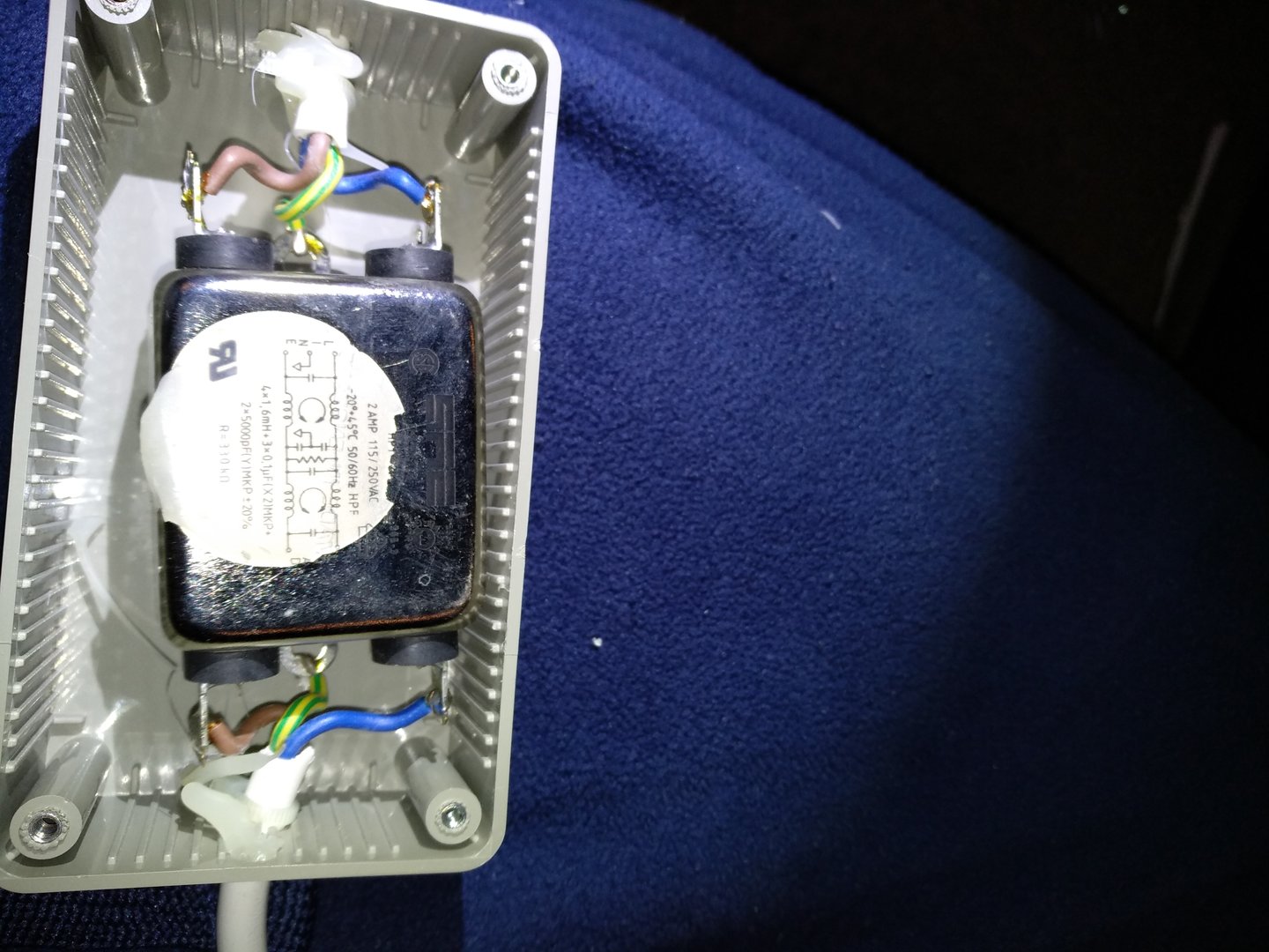

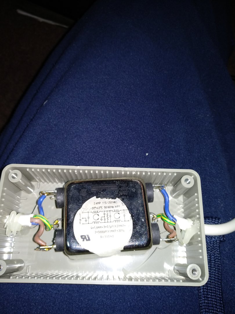

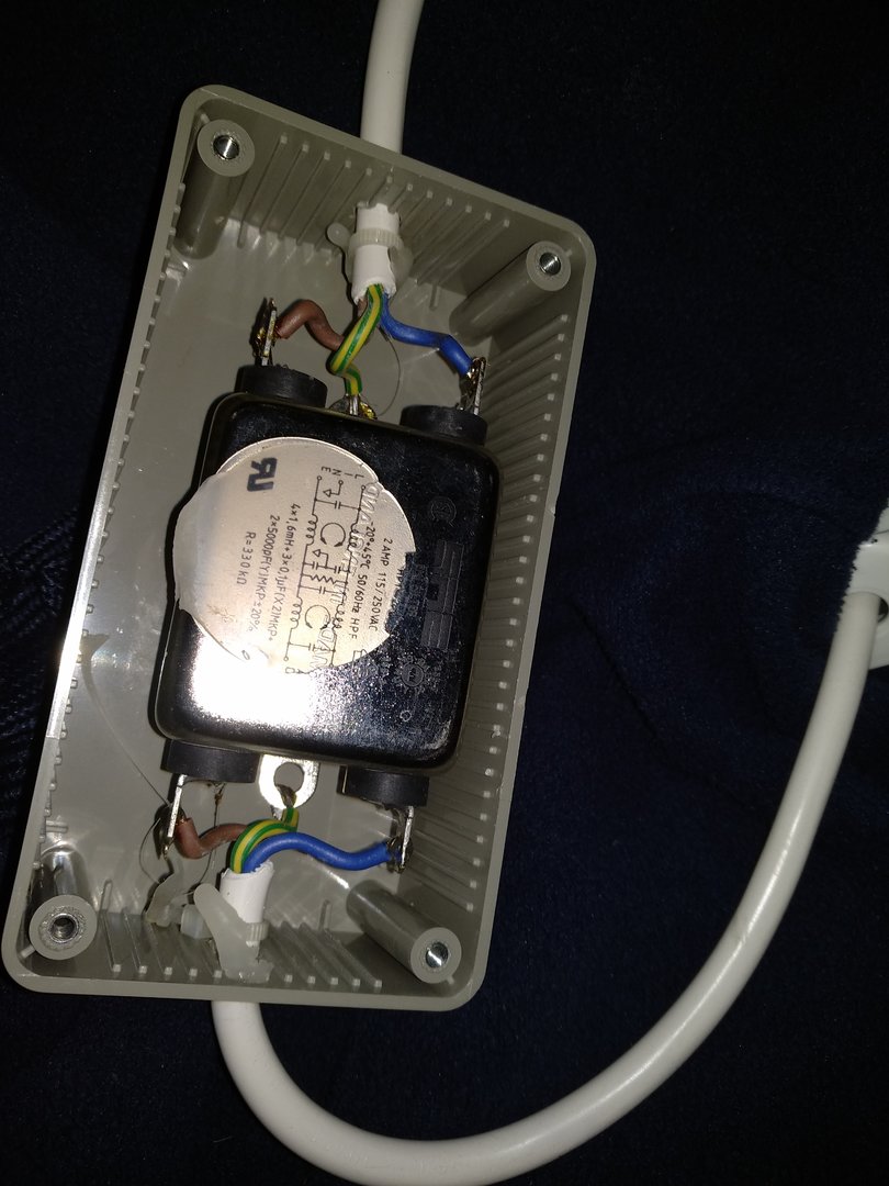

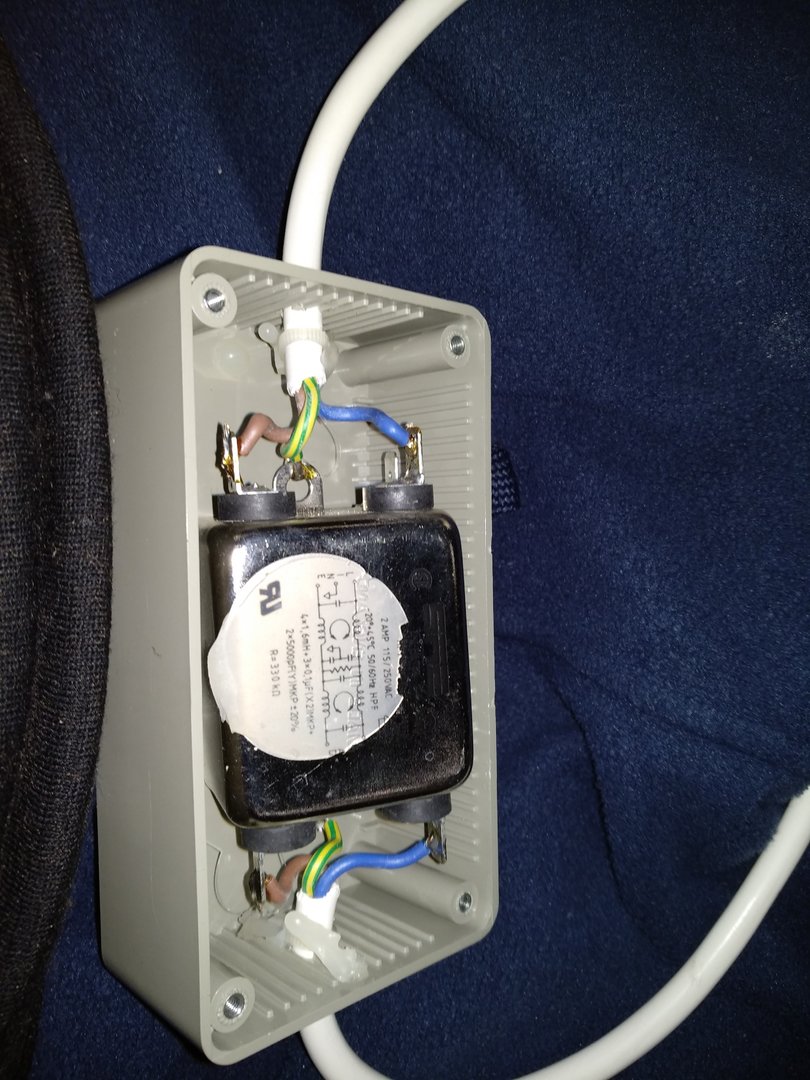

    Se hvordan strømledningen er forhindret i å bli dratt ut, og termineringen av jord. Villt; jamfør Biltemateknikk

    Hva ville du gjort for å strekkavlaste kabelen og hva er feil med jordtermineringen?

    For det første syns jeg det produktet er uverdig, og ville aldri lagd det. Kjøpe et tredjeparts filter og rebrandet det som mitt eget er helt feil. Forstår man skrur det sammen med skruer det i utgangspunktet ikke er mulig å skru opp igjen.
    Det produktet ville aldri gått igjennom CE eller Nemko; man bruker ikke strips og lim til strekkavlastning. Jording burde vært direkte mellom jordledningene via en klemme; ikke loddet til innfestningsbøylen.

    "Alle" kjøper vel deler rundt forbi og setter sammen. F.eks Noratel trafo. RIFA lytter, Sanken transistorer osv osv....
    Var for øvrig ikke noe problem å skru ut skruene på mitt eksemplar

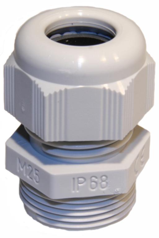

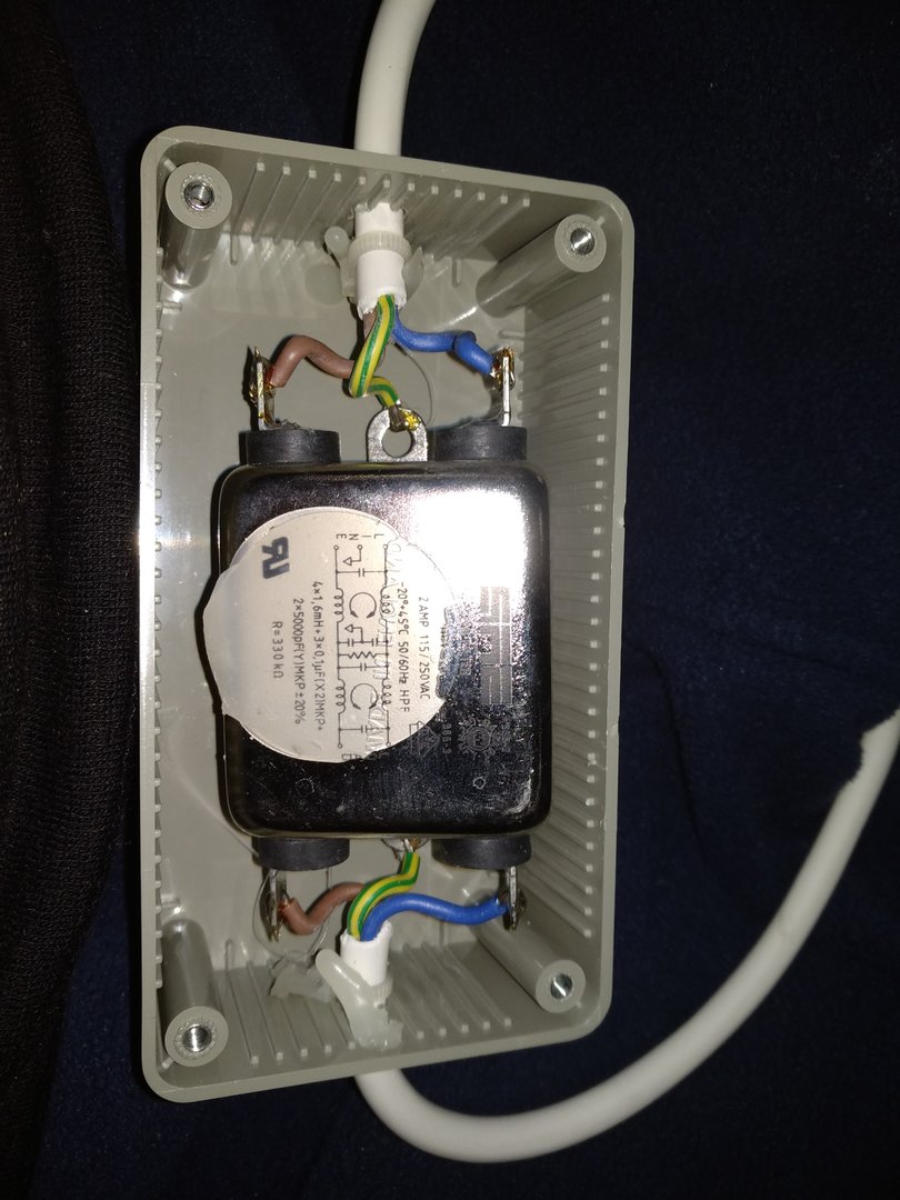

    Hær e d det brukt M16 ''svensknippel'', og det er slik en elektrikker ha villet gjort det :) Før drev de å loddet sammenkoblinger av 230v. men nå er det ikke lovlig. Det går an å bruke spadestikk innvendig og egen klemme/kabelsko på jordingen.

    De nettstøyfiltrene var helt OK for sin tid. Leif laget noen små serier på forespørsel fra kunder. Dette med EBW var kommet. A1 og den aktive preampen hadde i utgangspunktet svak avskjæring over 80kHz, etter EBW forsterket de alt nesten opp i MHz området. Mobilantenner i tettbebyggelse var en voksende støykilde, osv.
    Den aktive filterkomponenten var anerkjent. Leif monterte dette i rimelige no-nonsense kabinetter og solgte de til en rimelig pris. Klistremerke med firma navn og adresse var påkrevd mht CE. Ikke noe hype eller aktiv markedsføring. Bare et tilbehørsprodukt til de som ønsket det. Kunden kunne returnere filtrene hvis de ikke gav effekt.

    Det er heller ikke noe belasning på disse produktene, så det er sikkert greit slik de var gjort!

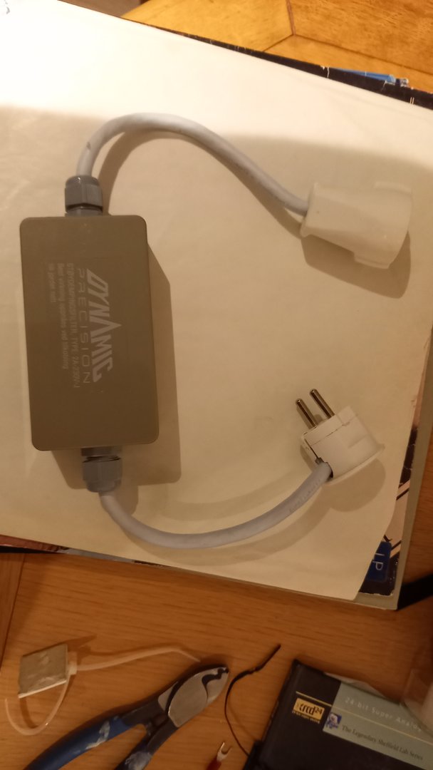

    Hadde oppe ett tror det var 10 amp filter får noen år siden og kan ikke husk det så sånn ut, mener det var en helt tett firkantet boks i metall som ikke kunne åpnes som ledningene gikk inni 🤔
    Dette er bare ett 2A filter. Sikkert litt enklere enn 10A filteret.

    Mindre, ikke enklere. 2 A var beregnet på DP-DAC (seff, den passive "forforsterkeren" klarer seg uten..), 10 A på 6-serien og 20 A på de virkelig store effekttrinnene. Etter hvert ble vi ofte frarådet å bruke eksternt filter på effekttrinnene. Eksempelvis er vel A1 og 5.52 forsynt med filtrering som skal hindre eventuell støy (lite av det fra DP) fra å "gå" ut igjen. Inn er det raka veien.
