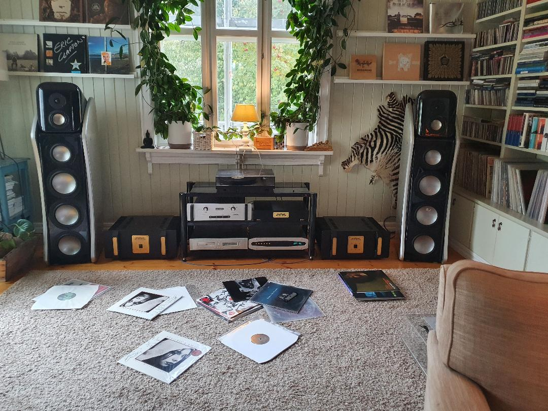

    Bildet over viser vel "The storm speaker", den største Soundlab noensinne. 265 cm høye, ordentlige linjekilder. Går fra gulv til tak. Skulle gjerne hatt dem.
    Leif hadde A3. Fine de også.
    Soundlab Majestic 945 PXF. Kan kjøpes hos Gjallarhorn Audio.
    Hos meg hadde det passet bedre med et par lyse 645. Drømmen lever fremdeles.

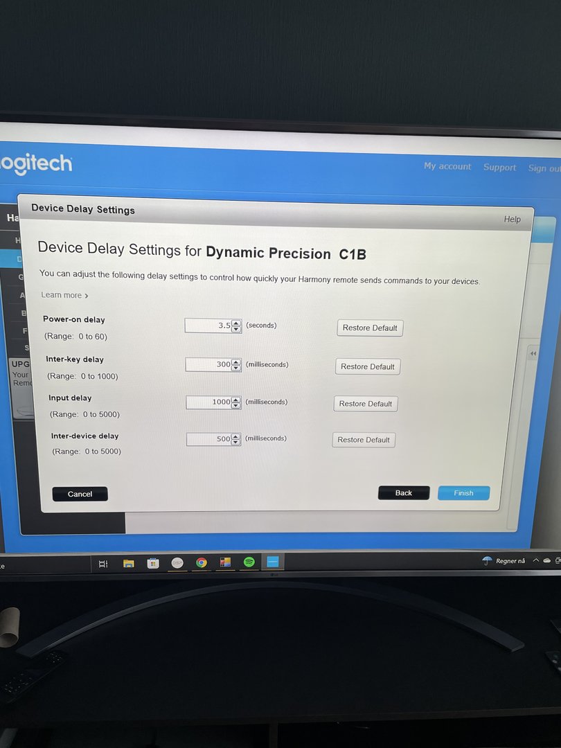

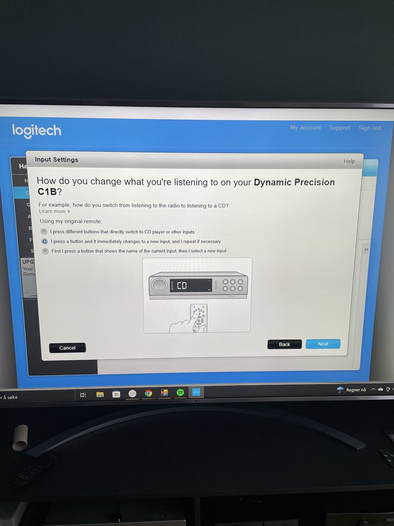

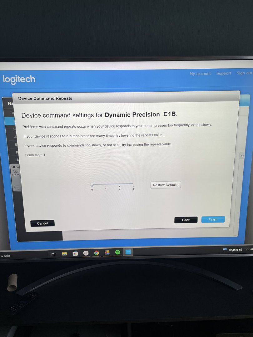

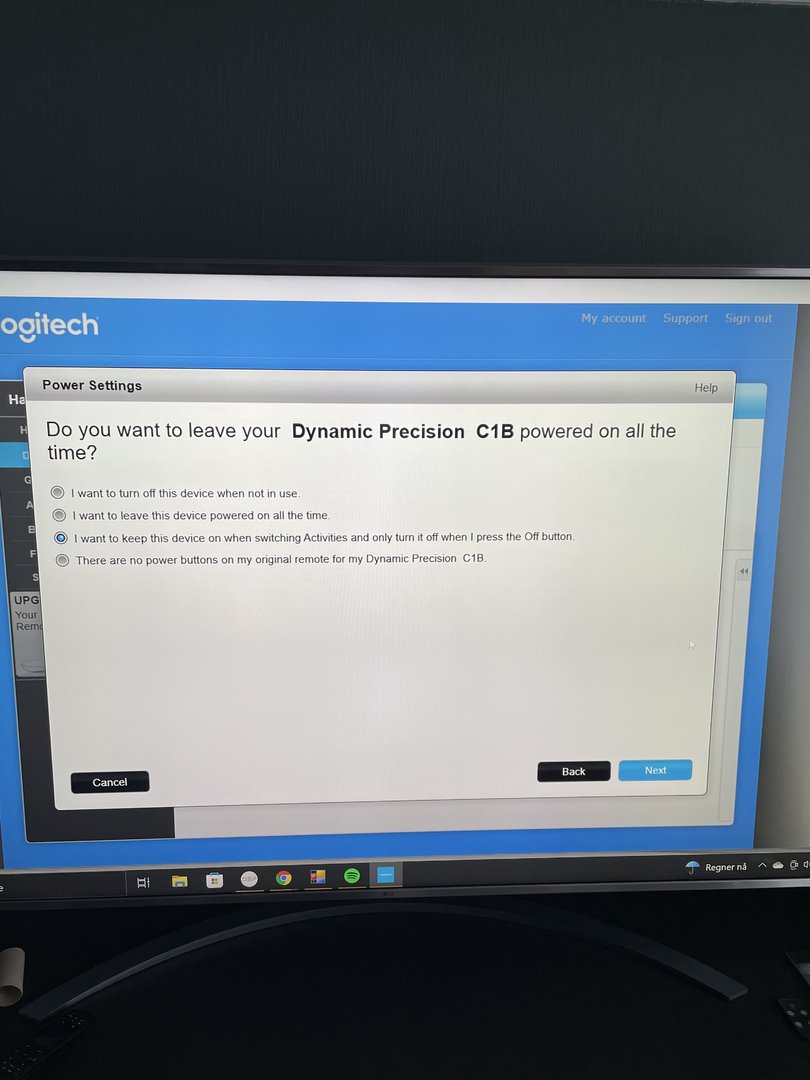

    Tar opp denne igjen: Harmony universal kontroll + DP, noen som kan hjelpe?
    Knapper er blitt godkjent paret, men de virker ikke. Regner med repeat, delay eller noe annet må endres for og få det til og virke?
    Jeg måtte ikke endre noe av det du forslår for å få det til å virke, kopierer det jeg har skrevet tidligere om framgangsmåten Som jeg gjorde for å fådelte til.
    Får å få den til å lese koder fra Dp kontrollen, måtte jeg legge til en ny enhet(kalte den Dp) når du går videre trykk har ikke original fjernkontroll, for så å finne den igjen i dine lagrede enheter og da trykk på add or fix a command,
    Add a missing command, og da skrive inn hvilken kommando du ønsker å legge til, feks volume up, må legge inn en og en, når jeg gjore det slik så tok logitechen i mot signal fra Dp kontrollen, måtte trykke 3-4 gang til den godtok.
    For å få raskere respons med harmony må du inn i menyen der du kan velge mellom short press,long press eller both. Velger du both får du raskere respons. Før jeg gjorde det så var den skikkelig treg.
    Jeg har gjort som du har beskrevet. Lagt til en ny enhet, prøvd med at jeg har original fjernkontroll og har prøvd at jeg ikke har original fjernkontroll. Ingen av delene har virket. Så har jeg gått inn etterpå på add or fix a command, og lagt til alle knapper, måtte trykke 2-10 ganger per stykk før det ble registrert. Og fortsatt fungerer det ikke.
    Hvor i menyen får du endret responsen? Det har jeg ikke funnet noen sted.
    Endre respons: velg button til høyre i hovedmeny, velg så rett device under der det står assign AV Commands, trykk go og der trykker du på de knappene du vil endre feks volum up, så til høyre når du holder over rett kommando med pila så kommer valget opp om respons.

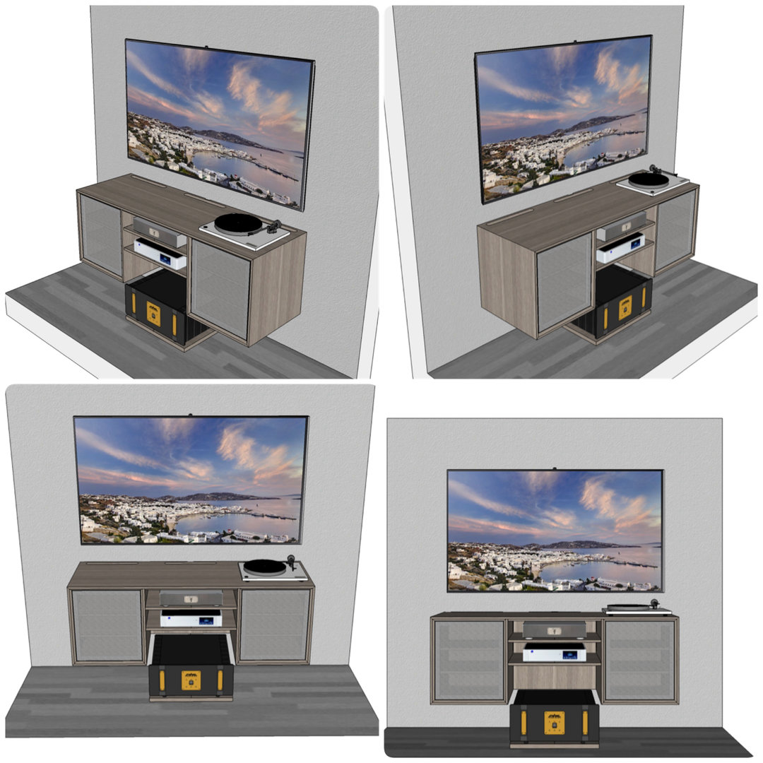

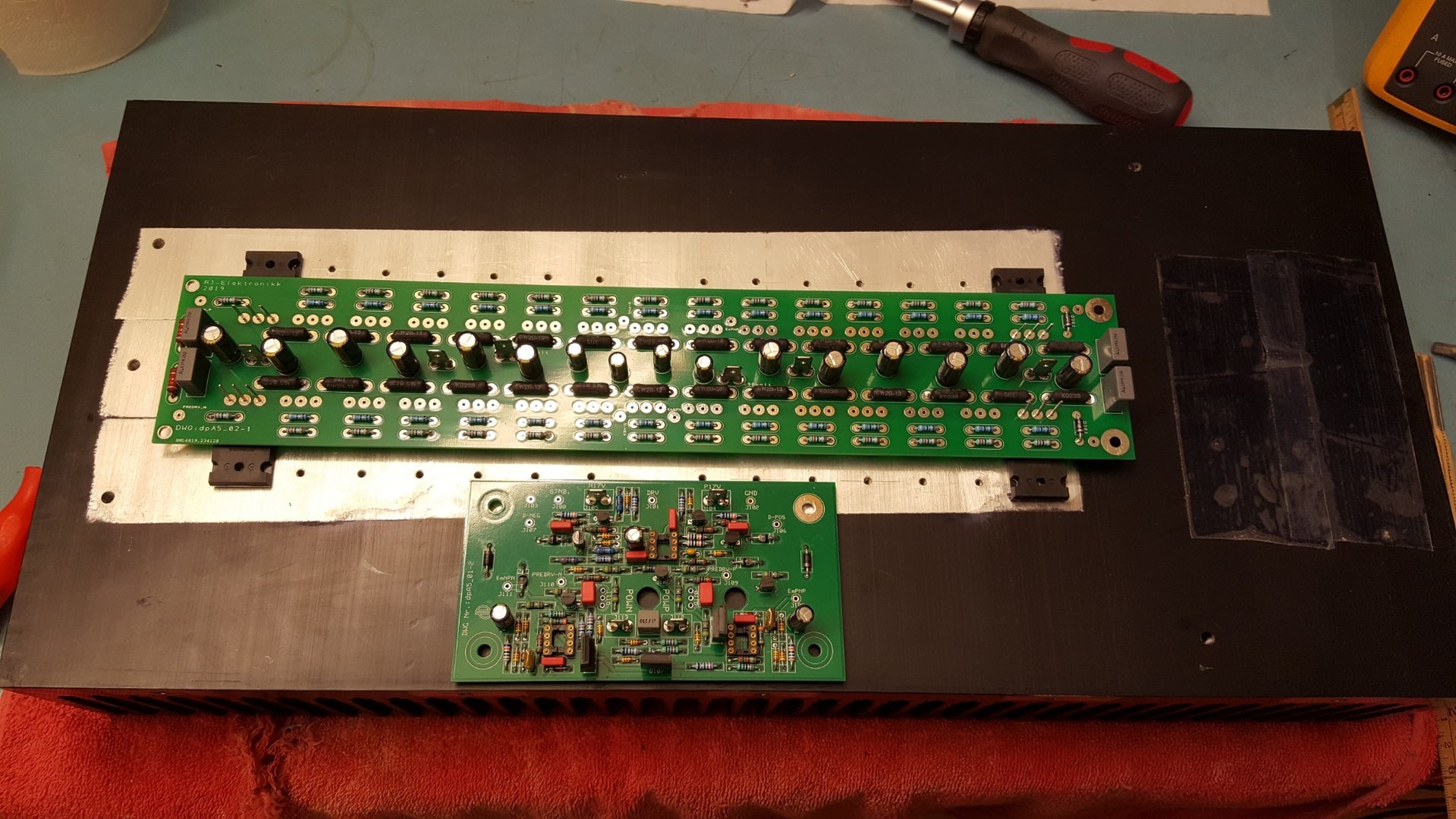

    Har tegnet hifi benk slik jeg ser for meg at det kan bli seende ut om jeg klarer å realisere A5/5.52. Åpent på sidene og 28 cm fra topp forsterker til underkant hylle, det må holde tenker jeg. Det blir hjul under den basen forsterker står på.
    Fenalaar
    12.05.2002
    8.961
    8.277
    Narvik
    Er det mye annet enn kabinettet og trafoene som brukes om igjen?

    Tenkte det var rart å kaste 90% av en 5.52 som jo har en verdi for så å bygge en A5.
    Ville det ikke være bedre å bestille nytt kabinett, likerettere og lytter også for så bygge en A5 fra scratch? Det burde jo være bedre og billigere tatt i betraktning at man har en 5.52 å selge etterpå.

    Hva er problemet med å bygge en A5 fra bunnen av?
    Det er vel ikke noe annet problem en at jeg har nok å gjøre med Krell, Adyton, Mark Levinson, NAD, Denon, DP, EC, Hegel, Primare, osv.
    Men EN show stopper er kjøleribber.
    Eller hva synes om et verktøy som koster 150 000,- Det må selvfølgelig jeg betale.
    Minimum bestilling 5 tonn.
    35 000,- i frakt fra Belgia.
    Også vanlig timesbetaling da.
    Dette var hos Hydro Extruded. Da ender jeg opp med ca 440 kjøleribber. Får sikkert 420 av dem med meg i kista.
    Et annet alu-firma i Sverige der var minimum bestilling 3 tonn, men de kunne ikke lage ribbe som var 50 cm lang.
    Slike store kjøleribber som dette finner jeg ikke på internettet.
    En annet spørsmål er om de trenger å være så digre. En bipolar amp blir bare pisslunka i.f.t. mosfet.
    Men jeg er så jævlig dårlig på beregning av kjøleribber, varme og sånt....

    Leif Ernstsen designet sine kjøleribber med omhu. Han hadde fokus på det termiske. Ikke bare mht varmgang, men også hvordan det kunne påvirke lineæriteten. På nært hold ser man at hver enkelt ribbe er profilert, som en sinuskurve. Det gir dobbelt så mye overflate (effektiv kjøling).
    Leif forklarte at kjøleeffekten måtte være nærmest mulig transistorene. Derfor korte, høye finner i profilert aluminum. I motsetning til disse lange "Ampzilla" finnene i stål, som ser kule ut men kun gir langsom kjøling. Og han fnøs av de produsentene som ignorerte det termiske problemet, gjennom underdimensjonering og innpakning (innebygde finner av kosmetisk hensyn). Trenger ikke nevne navn.
    RJEL
    Servicemann
    30.04.2004
    2.190
    2.009
    Yes, og denne kunnskapen har IKKE jeg. Det må jeg bare innrømme.
    Derfor vil jeg ha nøyaktig makan ribbe som Leif brukte.
    Og får kjøpt to i slengen av disse er ei "utfordring", om ikke umulig i 2022.

    Du får jo kjøpt f.eks pass kopi kjøleribber så du kan bygge så stort du vil….jeg brukte 4 pr side, og da er dybden oppe i 60cm , og høyde er det mange å velge i opp til hvertfall 40cm.

    Krell innkalte flere forsterkere som ble overopphetet og brann pga. dårlig kjøling. Har sett skrekkbilder av det. Leif Ernstsen nevnte ting som han ikke likte med disse forsterkerne.
    Todani
    20.05.2009
    1.387
    2.886
    Som Pedal påpeker var Leif veldig bevisst på dette. Man kunne vel tenke seg at enkelte ribber tiltenkt klasse A-forsterkere kunne passe, men Leif var ikke alltid nådig der heller. Legg merke til hvor tykt gods det er innerst på alle DP-ribbene. Minst 'en centimeter tykkelse. Her sviktet de fleste i følge Leif og Pedal. De lange fiskebenslignende ribbene mange bruker er alt for tynne, altså billige, og uten godstykkelse mot transistorene klarte de ikke å kjøle ned tilstrekkelig der. Viftekjøling hjalp heller ikke underdimensjonerte kjøleribber, var han raskt ute med å understreke.
    Prodigy
    12.01.2019
    328
    115
    i min forsterker er det først ei aluplate på 1cm tykk i sidene, som kjøleribbene festes i, så den blir tykk og tung.
    Bare chassiet veier 47kg, så er det 32 toshiba pr kanal, og 2x3kw med trafo og litt over 1 farad med kondensatorer.
    600-700watt på tomgang så blir den hvertfall ikke varm.
