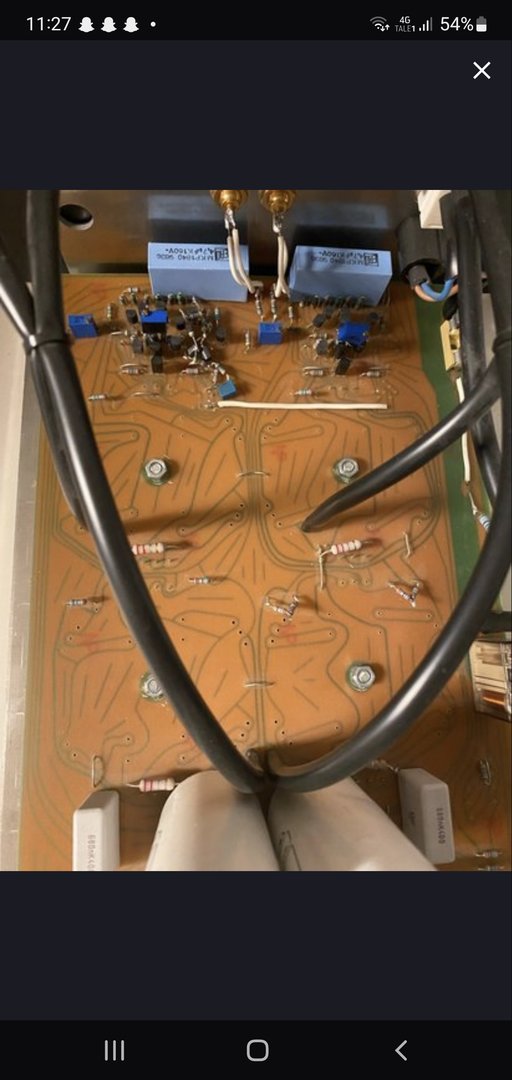

    Hei, melder meg inn i tråden med mine 8.1 revelator.
    Har lyst til å prøve en doxa-box og denne ligger ute på finn som en 61 light. Den har dog ikke den sedvanlige hvite håndskrevne lappen med info, dato og signatur, så lurer på om noen kompetente her inne kan se hva dette er?
    Screenshot_20231028-112727.jpg Screenshot_20231028-112712.jpg Screenshot_20231028-112702.jpg

    Det er en ombygget Doxa 70 SE ser det ut til. Hvis det er den som fremdeles ligger på Finn står det at den er bygget om av Doxa til å være en lightversjon av 61. Usikker på hva du egentlig lurer på utover dette?
    Vis vedlegget 964568 Vis vedlegget 964569 Vis vedlegget 964570
    [/QUOTE
    Det kommer an på pris. Denne har en trafo. Det vanlige er to stk i en kasse. Ville sett etter en sånn.
    Antok at 61 light-oppgraderinger var en spesifikk oppgradering. Men det er kanskje heller et spenn av oppgraderinger, avhengig av hvilken modell som var utgangspunktet?
    Tenker du at en med bare én trafo vil få trøbbel med høyttalerne mine? Skal holde utkikk etter 2-trafo, sikkert litt opp i pris da 😊

    Har ingen erfaring med 61 light bygd fra en SE. Vet at Signatur med to trafo`er er mye kraftigere enn SE originalt. Tenker den kan bli litt kortpustet på litt tungdrevne høyttalere. Har forøvrig to stk 61 light bygd på signatur. Disse kjøres i bi-amp system her på huset. Låter fint.
