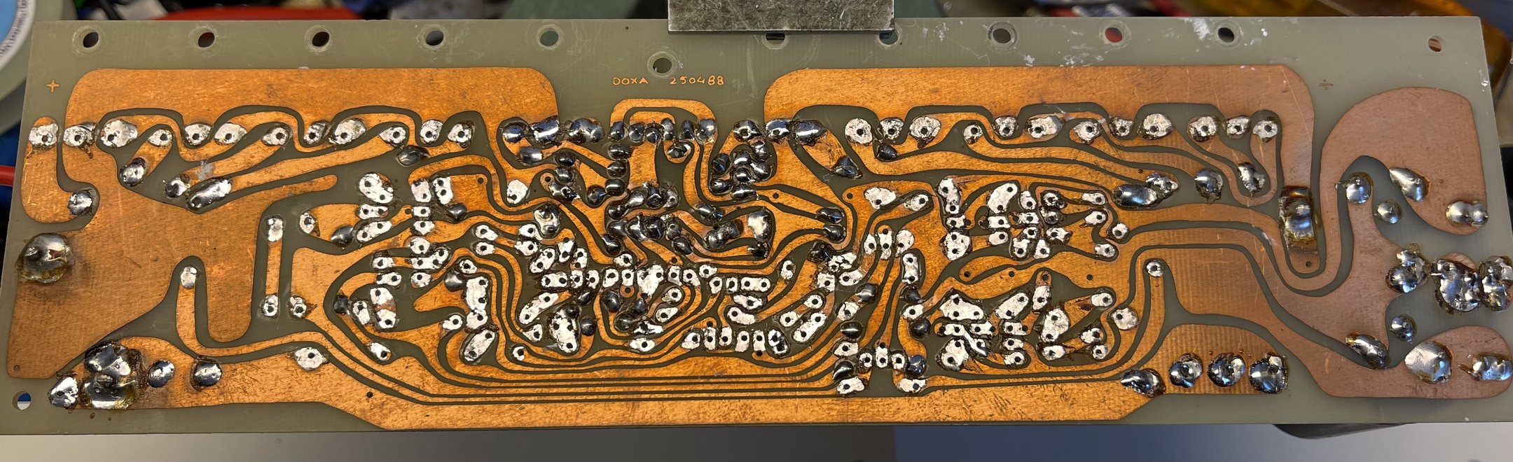

    Jeg har flere Doxa-bokser. En veldig tidlig 70B med 48V spenning på utgangstranistorene uten stabiliseringskrets. Den gir veldig trøkk, er ustabil når temperaturen går opp. Bunndynamikken er unik, noe jeg tilskriver den høye spenningen. Jeg har klart å blåse den venstre kanalen (kortslutning - ikke spør). Utgangstransistorene er ødelagt. På tidlige 70B er de av typen 2SC2837 og dens tvilling. På tidlige 70B er de av typen merket O hfe 10. Jeg har fått tak i nye men de er merket Y hfe 30. Jeg forstår at dette har med forsterkningsfaktor å gjøre. Hvordan kan jeg benytte mine nye transistorer merket Y i min gamle 70B med O-er?

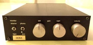

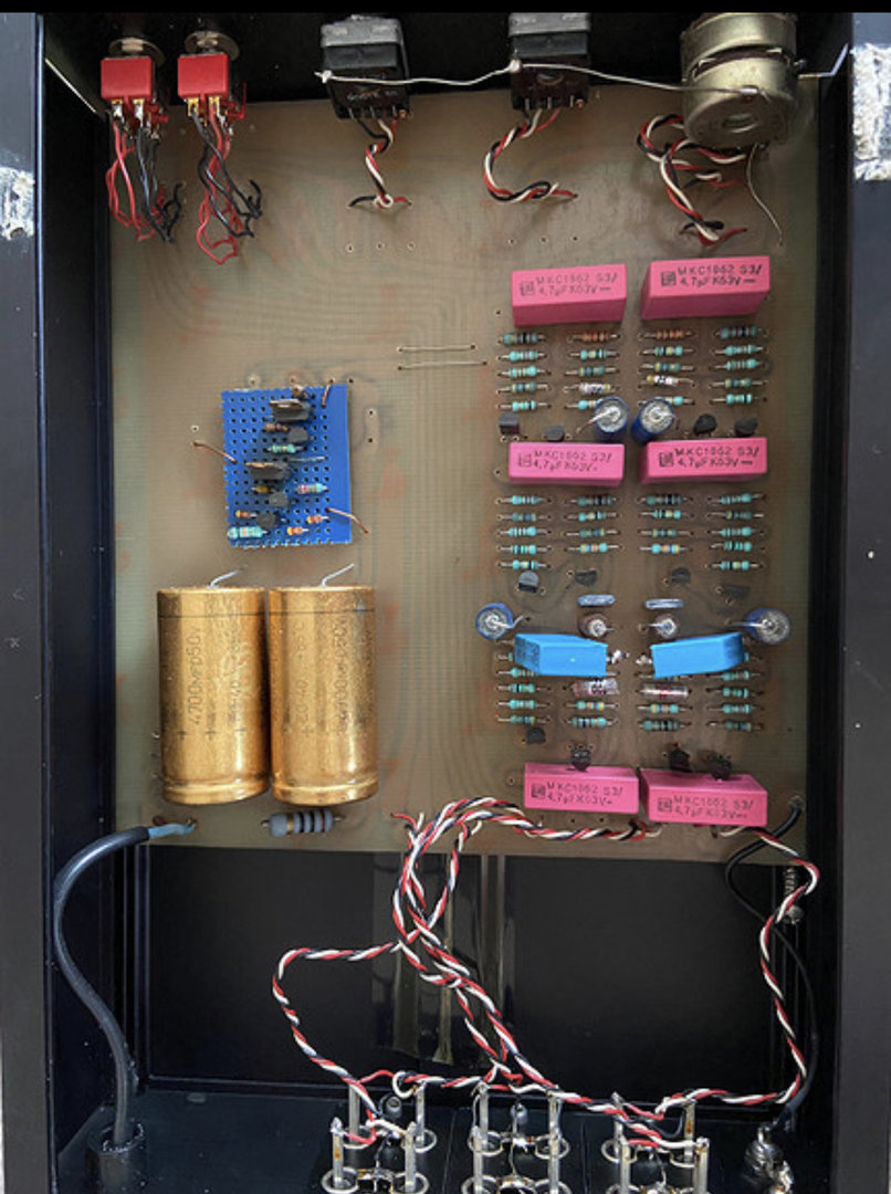

    Har noen noe mer info om denne pre ampen?
    Renomme og verdi? Den later til å dukke opp veldig sjeldent på webben.
    Denne er ganske så lik den som ble kalt Audio 03 (Audio er forløperen til Doxa, om jeg ikke tar helt feil). Grei sak som jeg tror ble produsert på midten av 80-tallet. Pris? Tja. En tusenlapp? Er nok en boks for spesielt intreserte 😃.
    Slik så min Audio 03 ut innvendig:

    I dette tilfellet er farskapen vanskelig å unngå. Det er en Doxa 02, forøvrig med ett meget støysvak MC trinn. Kretsen(e) vil nyte svært godt av en oppgradering, men da skal man også like boksen siden den bryter med manges syn på estetikk.
    Ellers burde absolutt en søring som Frank Gjømle vite at Doxa stammer fra midten av -70 tallet, mens Audio som merke kom i 83-84. Dette som ett resultat av Knut Øystein Lauvlands oppbrudd og relokalisering til Bergen. Tor Arild Foss, som hadde bygget Doxa sammen med KØL, ble værende i Sørlandets hovedstad og benyttet Audio som varemerke. Dog var alle Audio amper, pre og power, lisensiert av Doxa.
    Den Audio 03 vist her er bygget av TAF. Jeg har aldri brukt den type kabler som er brukt til inngangsvenderne.

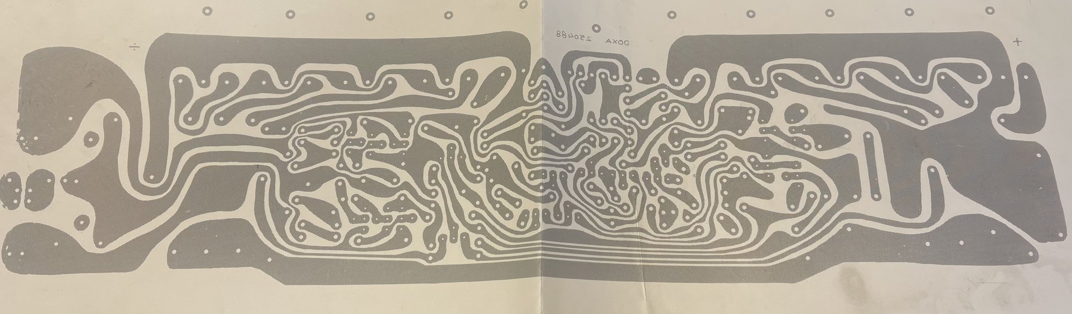

    Er det noen som har koblingsskjema og/eller printutlegg for de gamle Doxa-boksene med print merket Doxa 250488?

    At det er kontroversielt at jeg spør om skjema for en 30+ år gammel forsterkerkrets høres rart ut. Patent løper ut etter 20 år, Mønster etter 70, men her er det uansett bare snakk om personlig bruk så dette er ikke noen sak.
    Nej, du må gerne offentliggøre skjema. Der er ingen beskyttelse i mod det. Ligeså snart et produkt bliver solgt er det så at sige sluppet frit. Så længe du ikke begynder at sælge kloner så gør du ikke noget strafbart. I tilfælde af et +30 år gammelt forstærker kredsløb så er der næppe nogen som gider at gøre noget ved det.
    Jeg har før skrevet i tråden at jeg synes vi skulle få dokumenteret nogle af de gamle Doxa konstruktioner så folk har en chance for at reparerer dem og holde dem kørende.
    Jeg har selv reversed en gammel Doxa 70SE som havde nogle afbrændte udgangstransistorer.
    @Espen Olsen : Har du nogle gode billeder af komponent og kobberside af kretskortet. Så kan vi sikkert hjælpe med at tegne et Skjema.

    Når det gjelder skjema (som jo er det viktigste) har jeg dette for nye 70SE med 3xc2987/A1227 i utgangen - lastet ned fra nettet et sted.

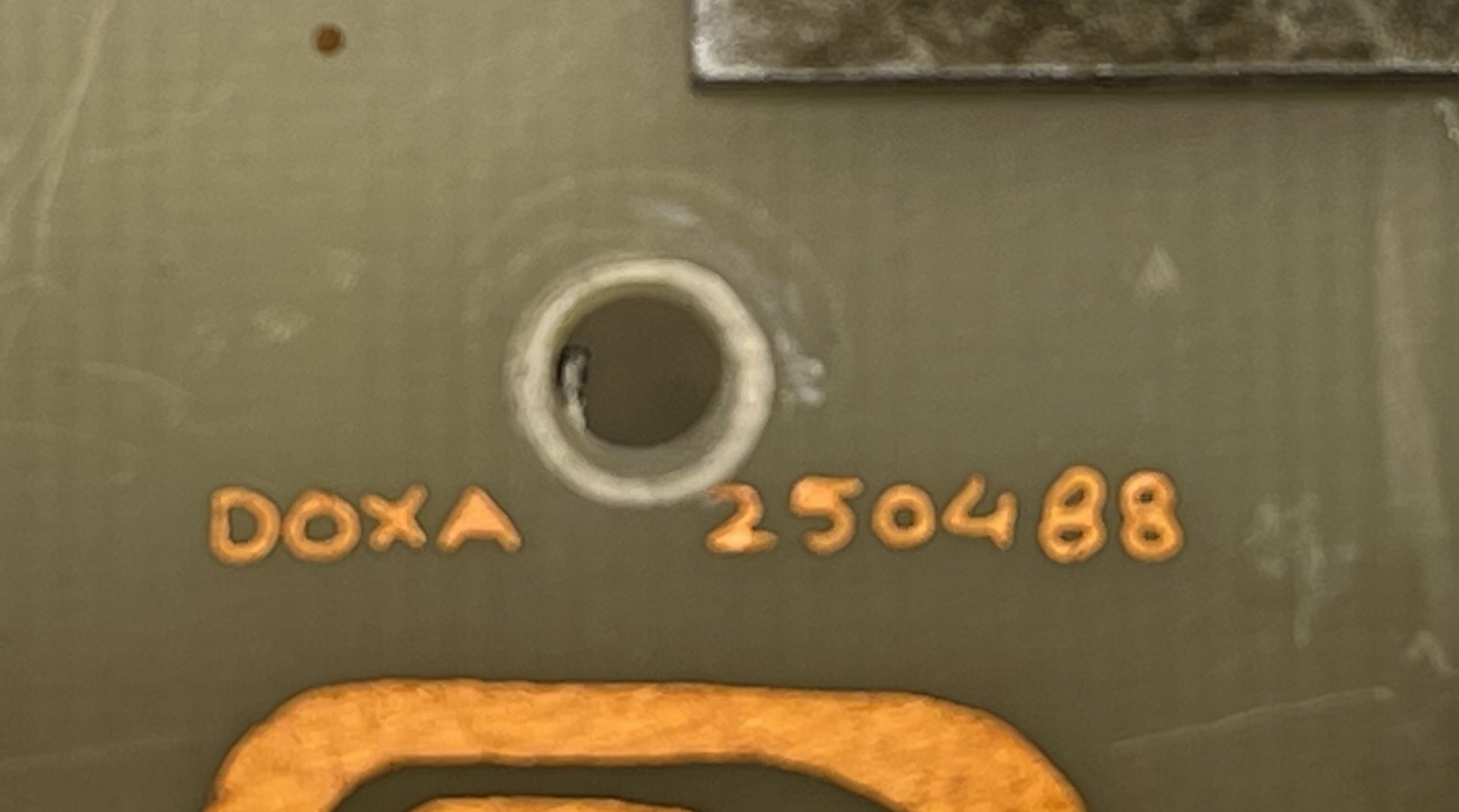

    Ble de gamle Malmin produsert i 85-88? I min "70Pro" er dateringen på trafo 90xx og transistorene 9N. Jeg tolket dette som 1990 og 1989.

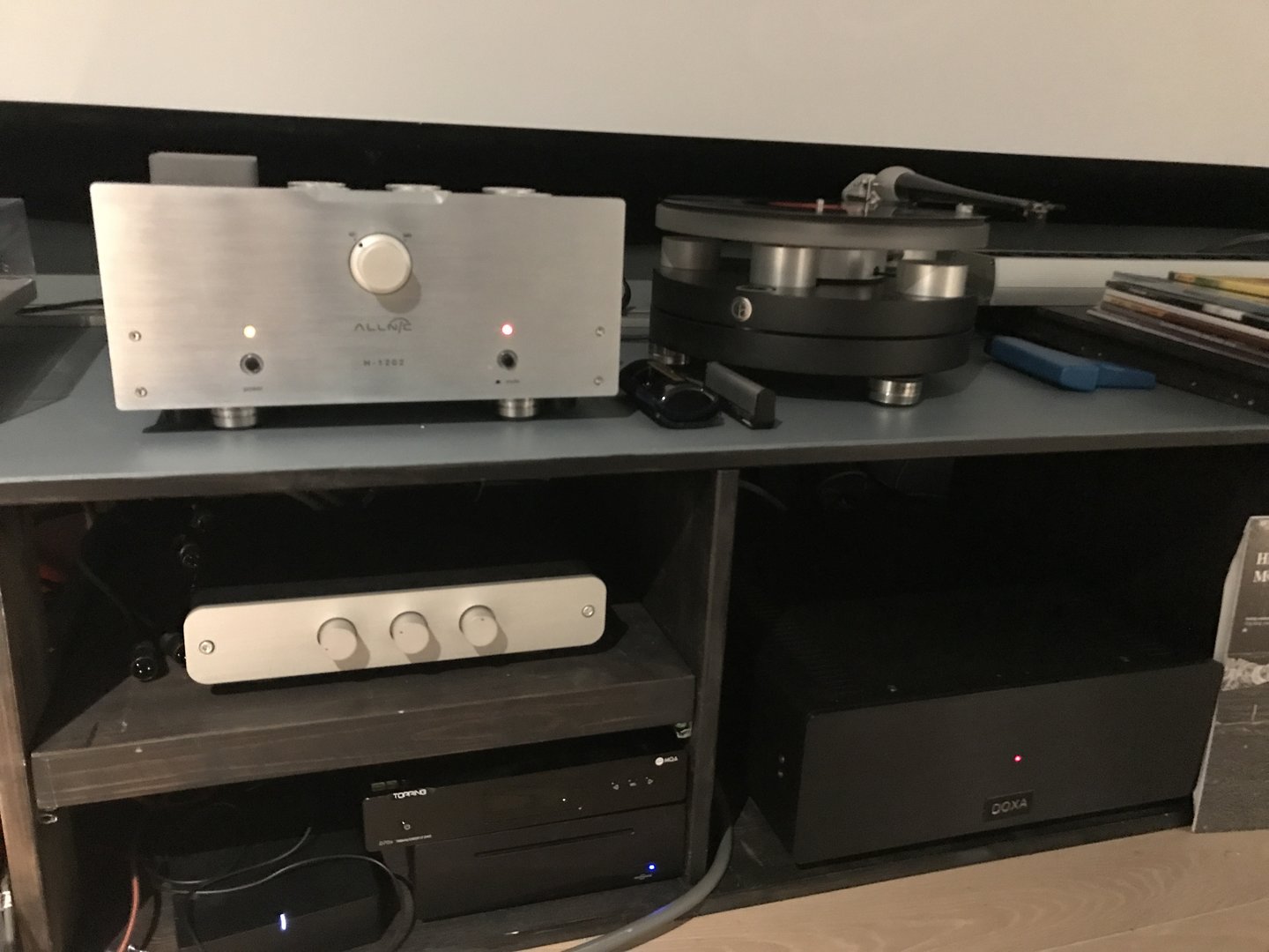

    Hvordan fungerer Doxa forsterkerne med høyttalerkabler som har høy kapasitans. Ser at det har vært tema i flere forum at folk har fått problemer med ustabilitet og shutdown på forsterkere (ingen navn nevnt) ved bruk av høykapasitans kabler. Jeg hadde lyst å prøve noen Kimber kabler (8tc eller 12tc) som har kapasitans på 400-500pF pr meter. «Vanlige» kabler ligger rundt 20-100pF pr meter.
    Håkon_Rognlien
    7.231
    12.946
    Hold deg til sikre kort, ingen grunn til å innføre usikkerhetsfaktorer på den typen forsterkere.
    Doxa liker lett, stabil last, da oppfører de seg slik de er tiltenkt. Ettersom de har solid strømforsyning, kan de ofte arbeide svært godt også utenfor komfortsonen, men jeg ser ikke helt poenget med å tvinge forsterkeren til noe den egentlig ikke setter nevneverdig pris på. Ren resitiv last er alltid å foretrekke, så langt dette er mulig med en høyttaler, selvsagt.

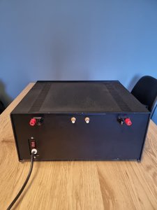

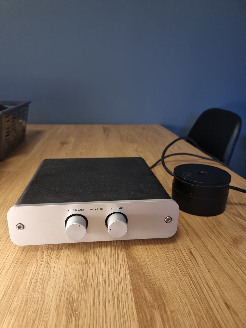

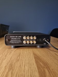

    Doxa 40 og Doxa 08 pre
    Hei doxa venner, kjøpte disse nylig for å prøve de ut med klipsch rf 82, noen andre som har erfaringer med disse? Ifølge trafo er 40en fra 1992😁
    Ser ut som at noen koblinger til likeretterne må gjøres på nytt, mulig de løsnet under transport😅

    Så ikke akkurat bra og tillitsvekkende ut det der. Kaldlodding er ikke kjekt.
    Dette ser ut som en Doxa 40.
    Trodde på 90 tallet så var det doxa 70 (gjerne med sølvfront) som regjerte og at den du har er eldre enn det? Jeg kan ta feil om det siste.
