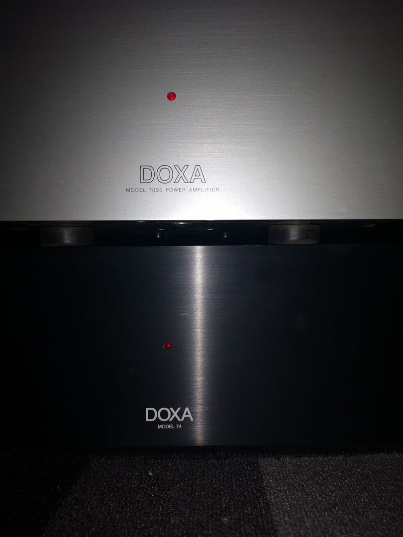

    Etter et par år kom den på finn torget.
    Kjente igjen nr på den og sendte melding.
    Og poff.. ville angre på og ikke hente den "hjem" igjen :) Og nå som den står og spiller så angres det ikke :D
    Doxa 70SE helt orginal uten oppgraderinger :D
    Lyden er som jeg husker den. Fyldig i bassen, og veldig behagelig og lytte til :)
    Manger dog en del oppløsning i forhold til den sorte som står under.
    Mye info er ikke og finne om 70SE.
    Står og driver et sett med orginale Doxa 8.1 Signature nå uten og bry seg.
    Morsom lydmessig. Ganske så fyldig i bassen, som om det er en stram subwoofer med i lyden. ( 8.1 sign. går lett rett under 20hz alene )
    Noe mere avslappet oppover i frekvensene. Diskanten er faktisk behagelig og ikke frempå.
    Hmm, matche den med noen nyere Klipsch RP. Om en ikke kommer over noe annet rimelig.
    Har en Passiv 012 stående.
    Manger skikkelig cd spiller. Men mulig en Cambridge 571BD holder for analog signal

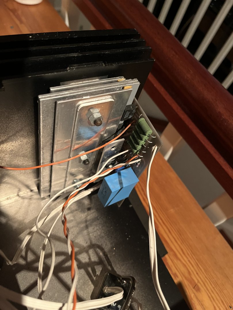

    g0dt0m
    Fersking
    22.02.2025
    Smøla

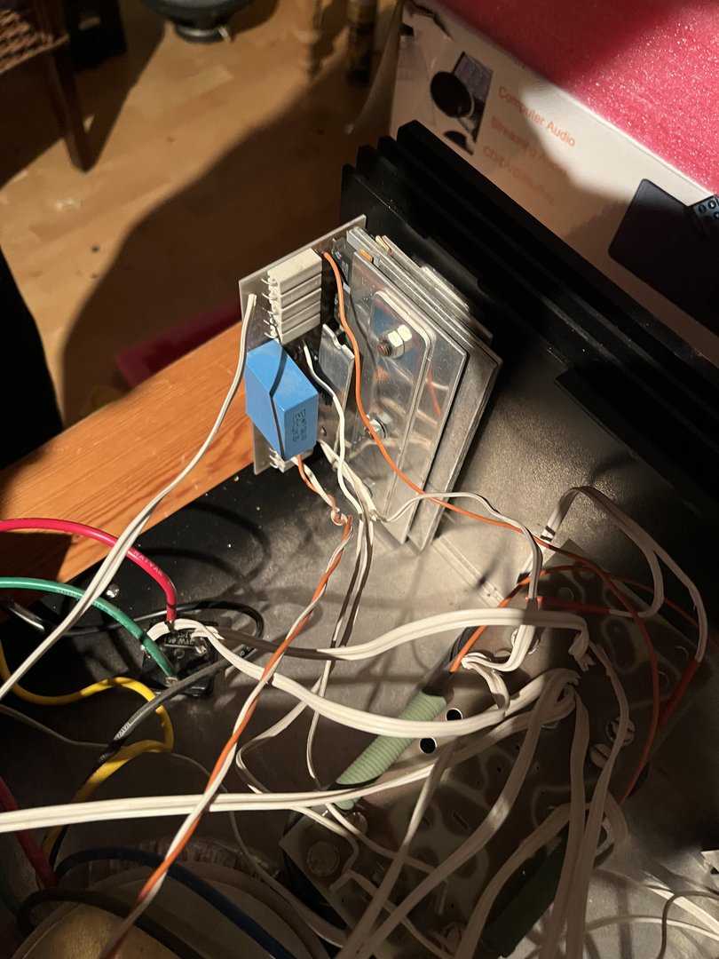

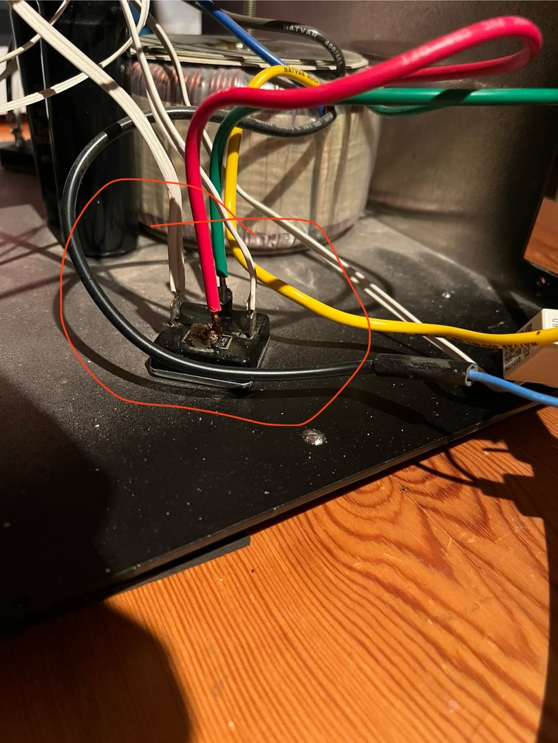

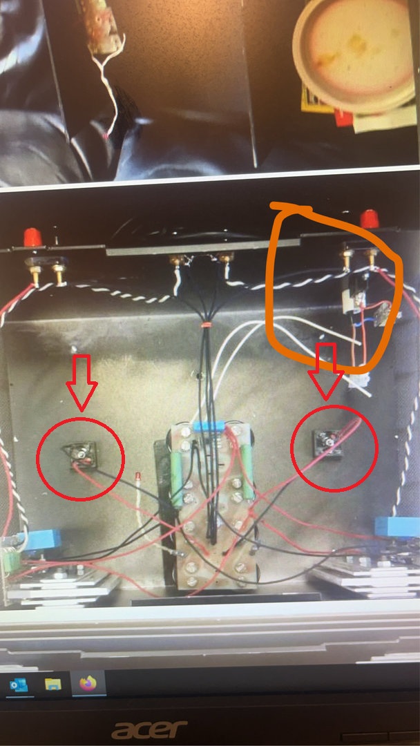

    Hei!

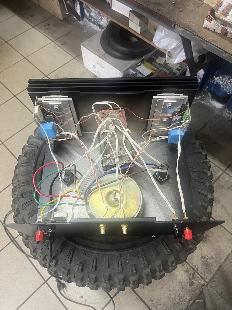

    Jeg har problemer med en fin sak av typen Doxa model 40 power amp. Den har lått helt fantastisk og gitt meg mye glede, helt til den bestemte seg for å ta kveld.
    Ville ikke slå seg på. Åpnet opp for å se etter synlige feil og det var sprengt sikring av typen 6.3a treg. Prøvde å skifte ut den men det gjentok seg. Fant etterhvert ut at noen loddinger fra trafo hadde gått i stykker.
    Så.... Ny sikring og lappet sammen igjen prøvde vi på nytt. Poff sa det og luktet svidd. Så at det kom opp røyk fra høyre side bak og mistenkte de grønne motstandene bak der. lodda av begge de to bak på høyre side og det viste seg at den ene var kaputt. Har ikke klart og finne veien videre herfra og prøve å finne noen som kan noe med dette her. Jeg er forholdsvis fersk, og har generelt lite peiling på kondensatorer, motstander, dioder og trafoer. Denne saken har gitt meg så mye glede at den fortjener bedre enn at jeg repølerer denne også :)
    Etter hva jegkan se så er det forskjellige typer resistorer i rad på 5 stk for hver av kanalene(?) Kan se ut som noen har vært inni her før mitt eie. Det er ikke noen av de mindre som har røket, det er en av de to større (15w) helt bak venstre ved rele, sikring og strømkabel.
    Kunne jeg feks prøvd å lodde på en annen motstand jeg hart liggende? Må det være akkurat samme spesifikasjon? Har noen hvite større på 10w , 12w, og 5w liggende. Jeg finner veldig lite informasjon av akkurat denne sorten, bilde som er markert er funnet på nett og er ikke min.
    Alt som har kommet inn og ut fra lydkjeden min etter dette har ødelagt dynamikk og innlevelse , så hadde satt pris på om noe n har tips
    Hilsen Thomas

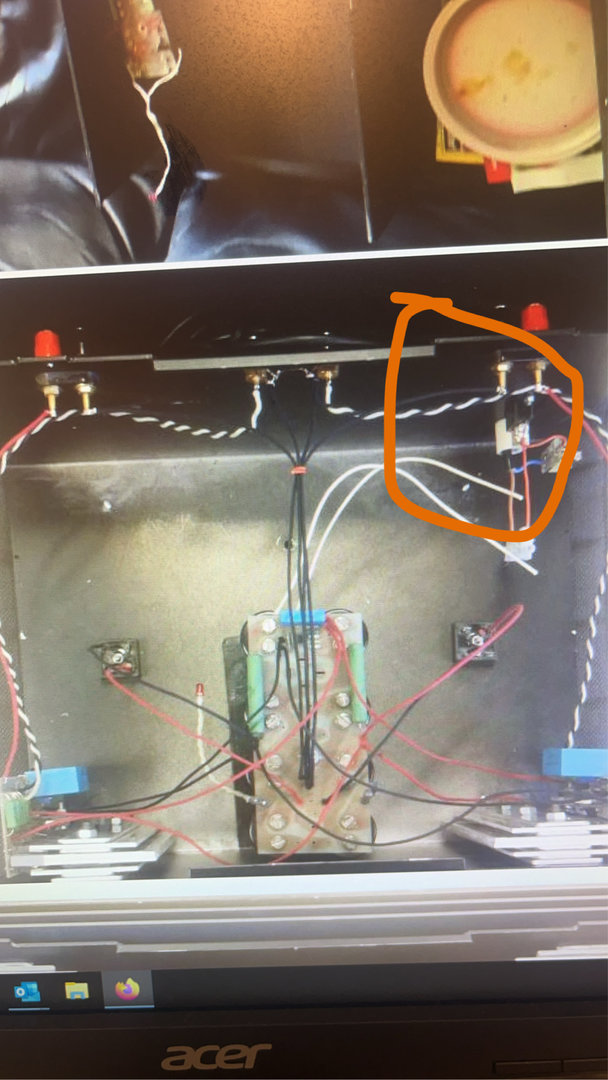

    P
    phaselineær

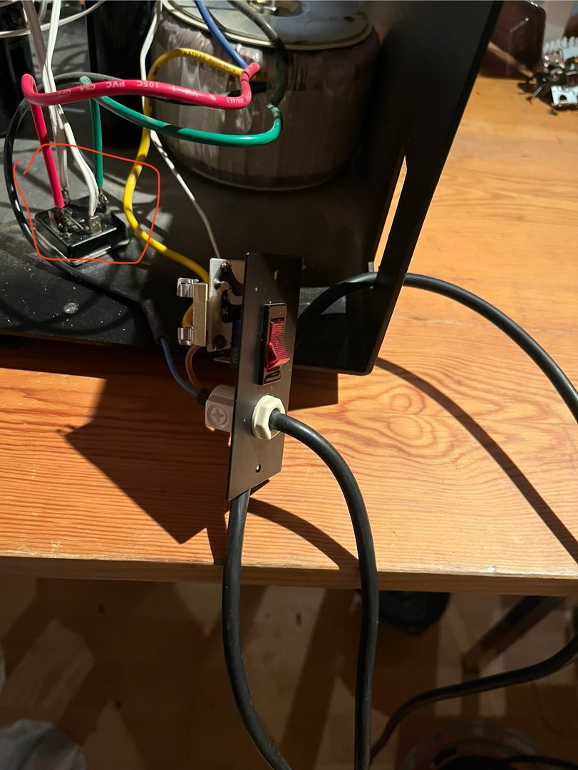

    Tydeligere billeder vil hjælpe
    Men det ligner et softstart kredsløb og sikring i den orange firkant der er tegnet.
    Lidt røg derfra tyder på kortslutning og der bliver afsat ret meget effekt kortvarigt i den modstand
    Springer sikringen med det samme der tændes er det næsten sikkert at der er en ren kortsluning - Bliver sikringen "sort" eller brænder den bare over ?
    Jeg ville tjekke dioestrekningerne på enretterbroerne som en start.

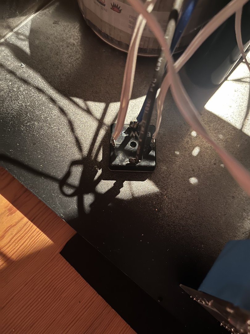

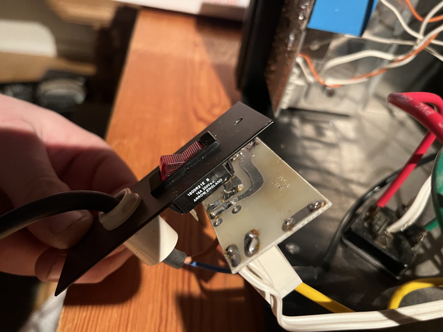

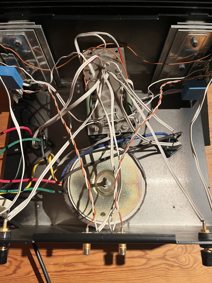

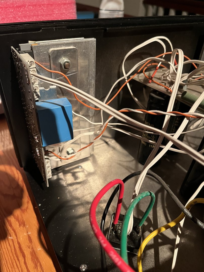

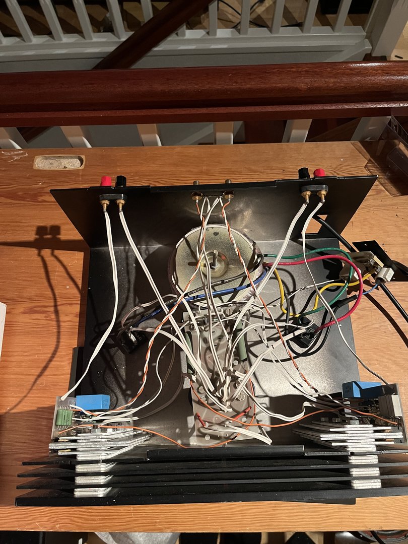

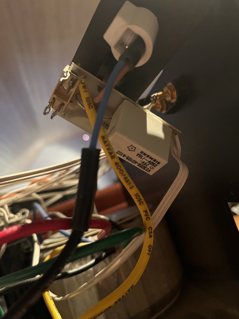

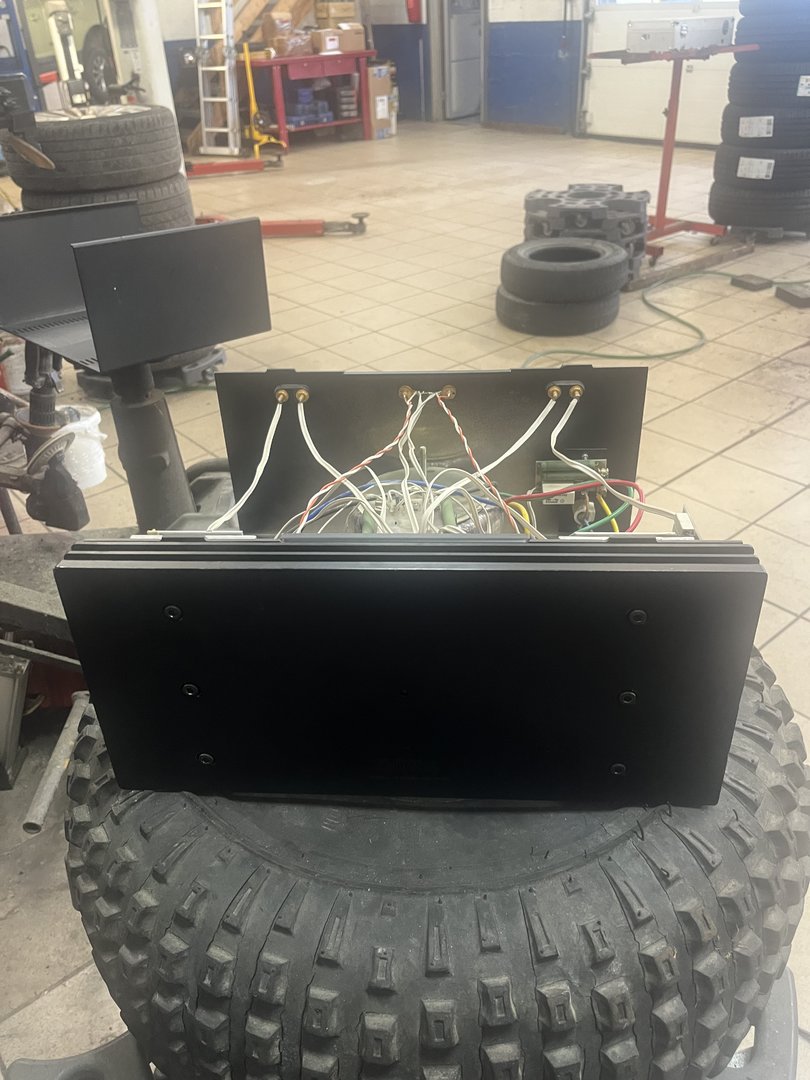

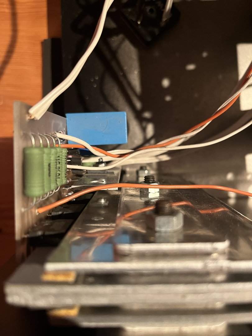

    g0dt0m
    Fersking
    22.02.2025
    Smøla
    Takker for all hjelp ;)
    Greier ikke helt å huske, men det var hvit sikring og det vistes tydelig. Ikke helt svart.
    Rekkefølge på forløp slik jeg husker det;
    1. Møtte den avskrudd og ville ikke starte.
    2. Åpnet opp og så meg litt rundt. Fant sikringa sprengt.
    3. Fant ny sikring av samme type og prøvde bryteren. Poff etterfulgt av røyk fra venstresida bak. Dro ut stikken asap.
    4. Prøvde igjen å skifte sikringa, for så å forsøke en oppstart igjen… Ingen respons når jeg slo om bryteren hmm.
    5. Gikk mange dager med visuell inspeksjon og grubling helt til vi plutselig ser at noen kabler hadde mistet feste.
    6. Lodda det sammen og prøvde igjen, poff og enda mer røyk fra samme plass. Åpnet, denne gang synlig mistenksom på den ene grønne pølsa(ganske svart) Og den var ødelagt
    Legger ved flere bilder :) Markert der loddinga slapp(ganske sikker) Om akkurat det har noe som helst med kortslutningen å gjøre er jeg litt usikker på, fordi den ble flyttet en del på i tiden etter(blant annet i bil osv… Uansett så det ut som hobbylodding som kunne vært gjort av meg) Det pluss de ulike resistorer på høyre og venstre peker mot at noen har vært inni der tidligere.

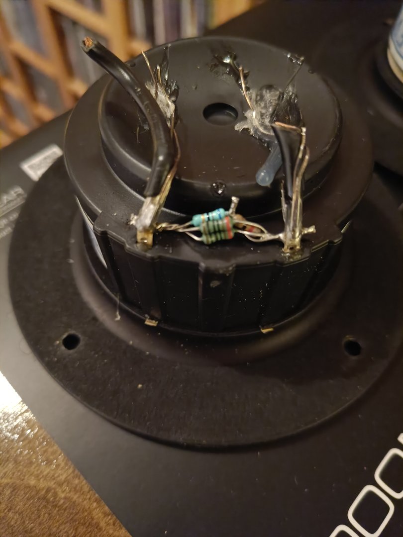

    Jeg har nettopp slaktet et på Doxa 8.1 Signature med Revelator fiskanter.
    Det overrasker meg at det kun er et 1-ordens filter med 6,8 uf i serie, og verdens minste motstander på dempingen.
    Bassen har 2-ordens med 1,5 mf foliespole i serieog 10 uf kondensator i paralell
    Så kommer to spørsmål.
    -Hvilken delefrekvens gir dette for en 4 Ohms bass?
    -Er dette et heldig filter for denne diskanten?
    I så fall vil jeg prøve diskantene i noen andre høyttalere
    Vis vedlegget 1156443
    Spolen på 1,5mH skulle begynne å virke frå omtrentleg 650 hz . Kondensatoren i bassen, frå omlag 2500 Hz ( 10uF ) . Kondensatoren til diskanten også frå omlag 2500 hz. På mine er spolen plaser slik at eg ikkje kjem til den. Korleis fekk du ut dine ? Begge kondensatorane er på 8,2 uF og såleis delt litt lågare . Noko som forklarer at begge diskantane var fulstendig utbrende. Slik vert det når ein kjøper usett/uhøyrd.
    Lauvland bygde slik at om ein komponent ikkje gorde lyden betre vart den fjerna. Ikkje det sunnaste for ein diskant.

    Jeg gikk opp løypa med fullstending rebuild fra en kasse med deler til en fungerende forsterker i perioden 2014 til 20106.

    Jeg har ikke softstart krets på min, så jeg hadde vært veldig interessert i gode høyoppløslige bilder av din softstart fra topp og bunn for å kunne lage min egen.
    Det er vel 12 Ohm 5% motstander på 15w som blir brukt i parallell der tipper jeg.
    Senere varianter av Doxa 40 har jo softstart på PCB til kondensatorbanken og benytter seg av blant annet et Hella rele (4RA 003-510-15) på 24V 20A beregnet for bil til softstart.
    Det hadde også vært interessant å se koblingen av dette på kondensatorbanken for de som har en Doxa 40 med slik konfigurasjon.

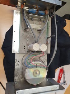

    Ett av mine problemer etter at boksen var ferdigbygd, var at sikringen gikk i ett sett, og mistenker det er derfor min sikringsholder PCB bærer preg av å ha blitt knukket før jeg overtok boksen med deler.
    Prøvde sikringer i økende størrelse helt til den ene likeretteren "eksploderte" inne i chassiet (vedlagt bilde).
    Byttet likeretterne fra BR356 på begge sider til GBPC3506 og har ikke hatt noen problemer siden da.
    I 2016 kostet det 175,- å få tak i nye likerettere fra elfa distrelec.
    Lenke til likerettere som ble brukt: https://no.farnell.com/on-semiconductor/gbpc3506/bridge-rectifier-35a-600v-gbpc/dp/1467474
