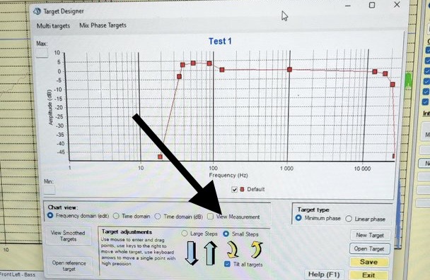

    Ja for mine subber har et annet avrullings punkt enn dine, så den target du viste over her kutter bassen på ca 40 nå det er mulighet fôr å dra den til ca 30 som kassen ruller av på...

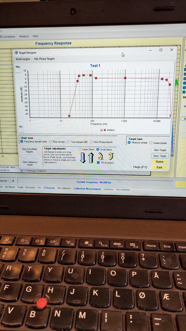

    Her er min Target:
    Og måling i bunn:
    Ikke helt med på hva som må prøves her @ArneM . Tenker du å runde av lavere på target?

    Huk av den med pil så ser du målingen i target designer, du kan dra target i bass lenger ned så den følger avrulling....

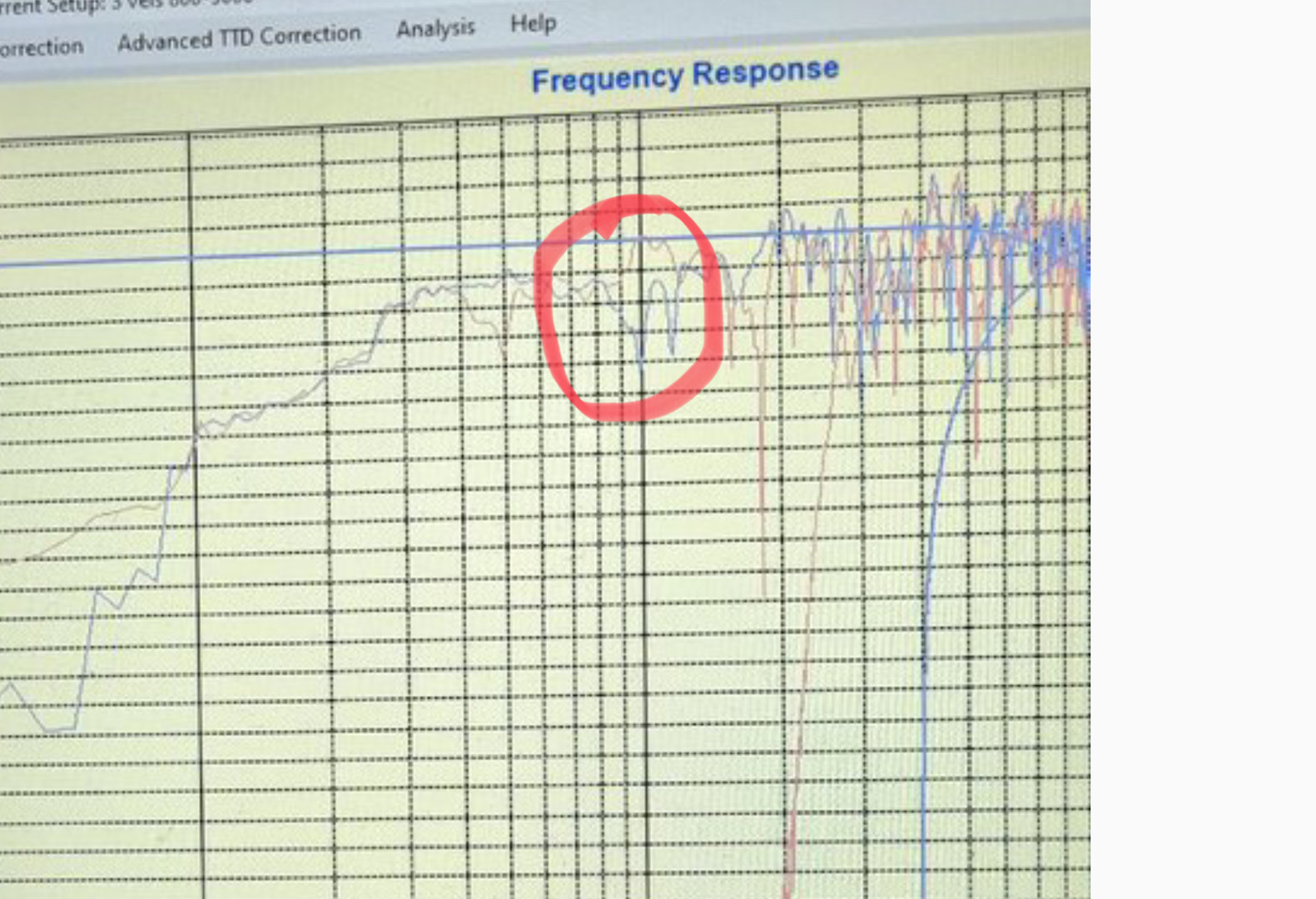

    Hva er dette? Den ene piker oppover og den andre nedover. Rundt 100Hz. Rommet?
    Dalemark
    05.02.2018
    727
    467
    Søgne
    Antar dette er rommet ja. Dette er litt L formet og lytteposisjon er litt uti L-en. For da litt forskjellig påvirkning fra høyre og venstre kanal.

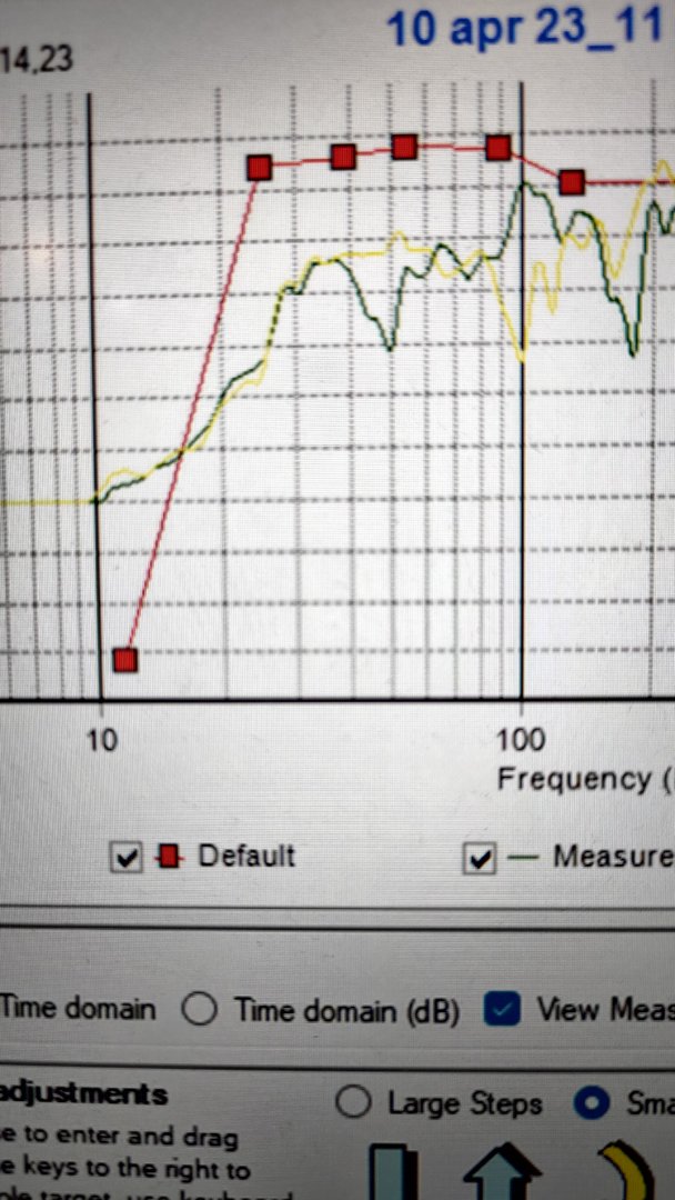

    Justering av target i bassområdet var interessant!
    Takk for tips Arne 👍.
    Hadde tydeligvis mye å gå på her. Gikk fra 32 Hz respons til 26 og det merkes godt ☺. Blir heller ingen påvirkninger i negative innretningen på det øvrige frekvens området, noe som gjør dette ganske enkelt.

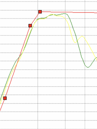

    Ny target:
    Og respons test:
    Korrigering:

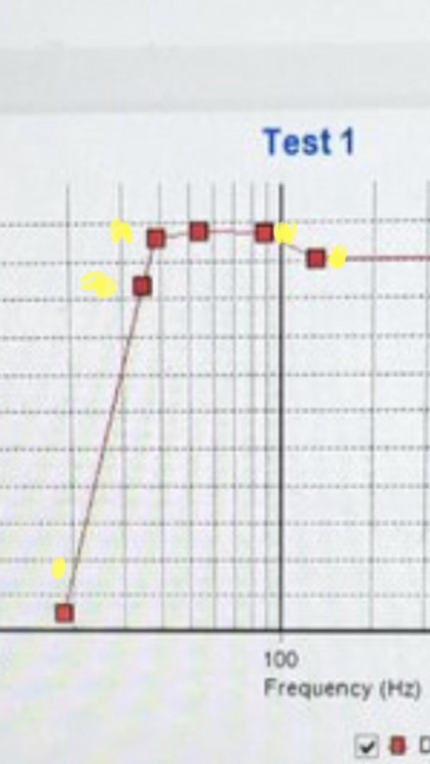

    Kanskje prøve å dra på en halv/en db på den på rundt 100 og det samme på 30…..

    Du begynner virkelig å ha fått teken Pål 👍. Vil dette hjelpe på lavere respons? Er ikke helt med på det med å følge kurven. Er det slik at target lett kan respondere hvis man følger kurven?

    Tror du bør høre på Arne der. Tenker du bare kunne prøve litt😊 Nå er det jo også litt sånn med dette at du «venner» deg fort til lyden, og vil fort ha mere av det gode. Her låter det stort sett bra men er dager som det låter bare dritt i mine ører. Da skrur jeg av og går opp og gjør noe annet.

    Det å følge avrulling i både topp og bunn så slipper du å bruke krefter på saker som allikevel ikke kan gjengis.... Å strekke target i bunn for å få dypere bass er ikke bra, elementet blir presset til å forsøke seg på utslag som ikke er innenfor det det kan eller beregnet for, (under tuning frekvens på kasse er det null motstand og masse bevegelse uten lyd) derfor bør target følge avrulling.... Oppover etter det litt av det samme, prøve å strekke en diskant langt oppover er stort sett bortkastet...
    Men du kan hente mye med korrigerings prosedyre....

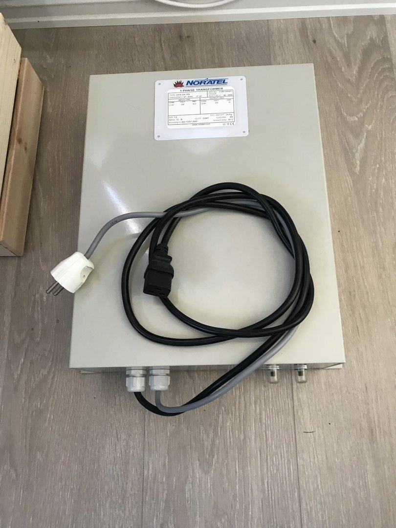

    Forsøkte Topping PA3s men det er fremdeles støy. Hva kan dette skyldes? Støyer like mye om jeg slår av lydkortet og kobler fra PCen også. Litt i villrede her nå.
    ArneM
    Dsp er et must !
    17.01.2012
    2.252
    2.595
    Haugesund
    38
    Den var ny...uansett volum innstilling på PA3?
    ArneM
    Dsp er et must !
    17.01.2012
    2.252
    2.595
    Haugesund
    38
    Kan du flytte strømforsyning til annen plass?
    ArneM
    Dsp er et must !
    17.01.2012
    2.252
    2.595
    Haugesund
    38
    Fryktelig rart.... Er nesten så jeg må anbefale nettfilter 😱

    Må jo være noe på strømnettet hos meg. Det er susing i begge forsterkerne. Xtz-en er relativt stille. Får forsøke et eller annet nettfilter.
    Faller
    12.03.2008
    41
    19
    Kan det være at du trenger et galvanisk skille på signalkabler? Jeg har tilsvarende problem hvor jeg har konstant støy uten det filteret.
