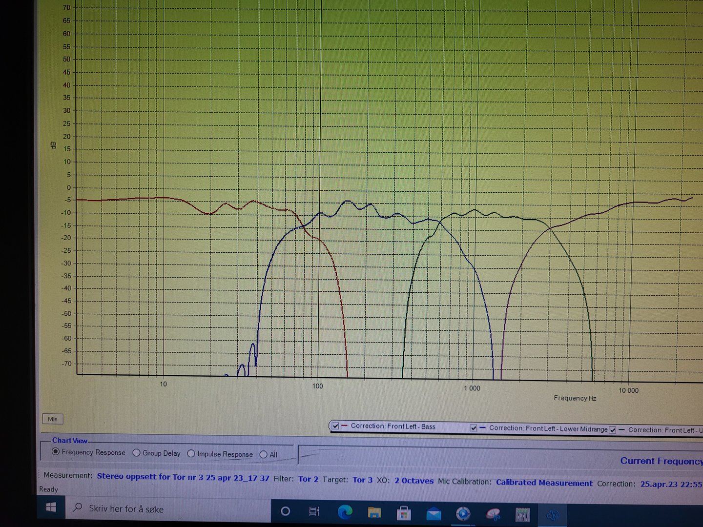

    Har du skiftet diskanter? Plutselig fått en frisk topp og 🤔
    The Shy
    10.04.2017
    13.464
    22.793
    Langesund
    Frisk topp?
    Det er vel korreksjonsfilen som ligger i det bilde. Når en må korrigere så mye oppover stjeler det masse nivå. Fra krysningspunktet til maks korrigering er det 20 db. Synes jeg har litt for mye å korrigere opp på diskanten her hjemme, men har 9 db mindre enn dette.
    Det lille avviket fra target øverst kan også unngås med rette innstillinger i partial correction.

    Med de diskantene han bruker så må det økes myye i toppen for å få nivå.
    Der er en liten bulk som ikke følger target som burde roes ned og den kan nok tas i partial.

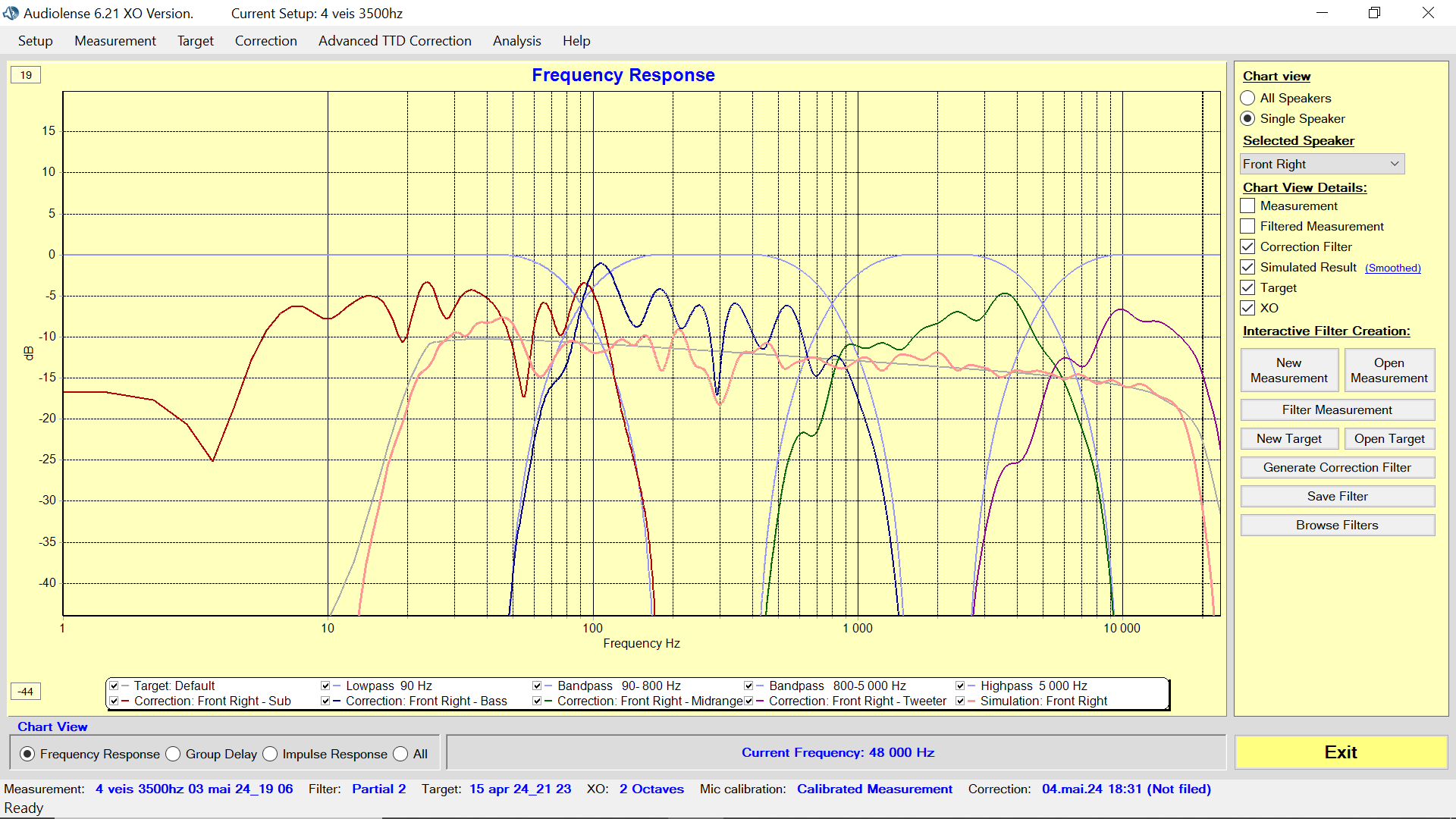

    Litt bedre nå. 12 dB maks korrigering på diskant.

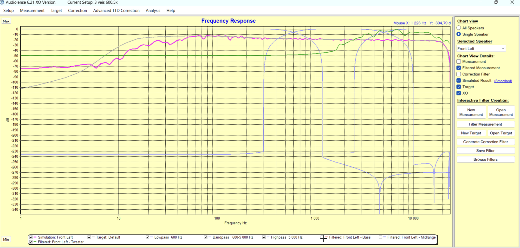

    Driveren under diskanten stuper ned ved 4kHz. Går målesveipen en oktav over tenkt deling? Diskanten har jo også en dipp rett over 4kHz. Går det ann å flytte delingen litt lengre opp?

    Er det ikke bassen som stuper fra 4kHz?
    Legger ved målesveip og ny deling. Sliter nå med å få resultatet lengre opp...Har ikke målt på nytt etter å satt ny deling.

    Fjern den partial saken å se....
    Og sett filter lengde på 64k

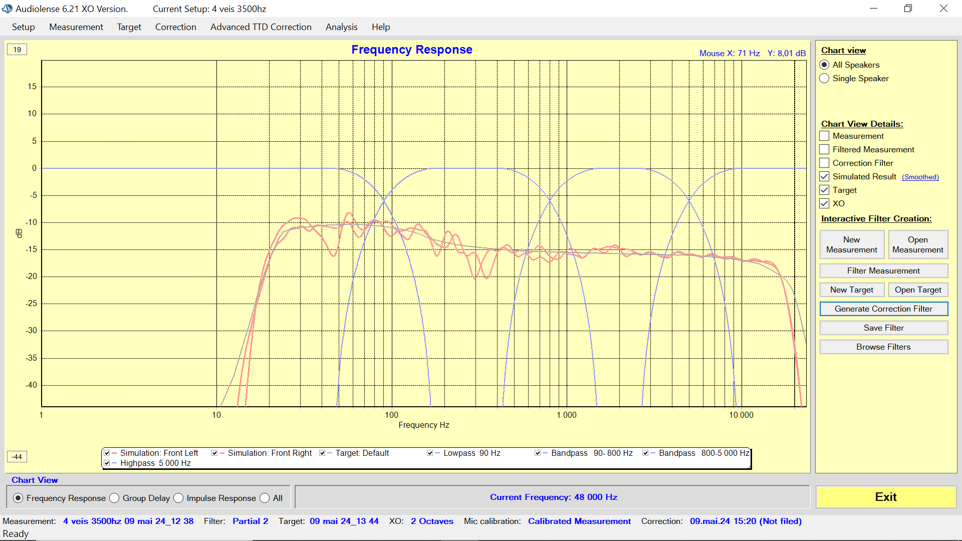

    Ting låter i hvert fall bedre en tidligere, men er vell ikke helt på plass;). Målingene viser lite respons i topp mens jeg heller vil si toppen er en tanke påtrengende.
    Dalemark
    05.02.2018
    733
    476
    Søgne
    Da flyter mellomtone og diskant i hverandre i en bedre harmoni etter å ha justert en hel del. Target er tilpasset dippen rundt 300 Hz og avrundingen i topp til de nye diskantene. Det ligner mer ArneM sin target nå, noe som med BMS 4538 viste seg å ikke fungere så bra her. Det skyltes nok lite respons i toppen noe som igjen resulterte i en mer lineær target. Har fremdeles litt å hente da. Skulle gjerne hentet frem litt tyngde i bunn, noe jeg ser subbene er kapable til.
