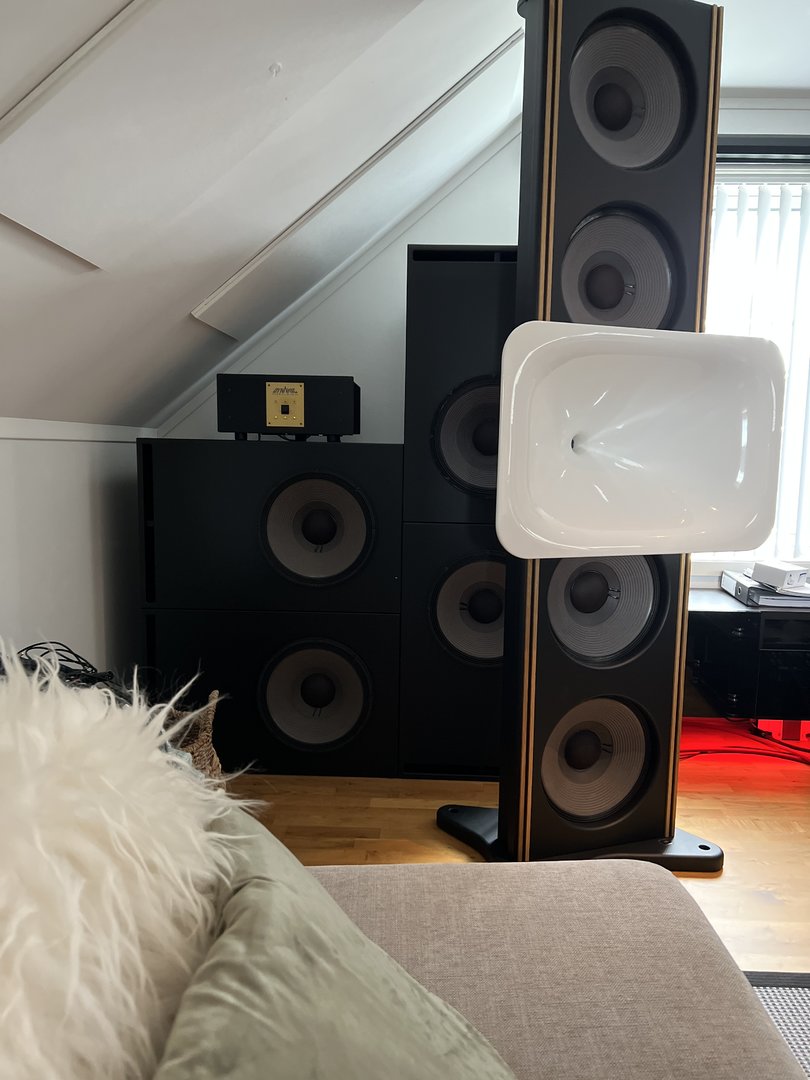

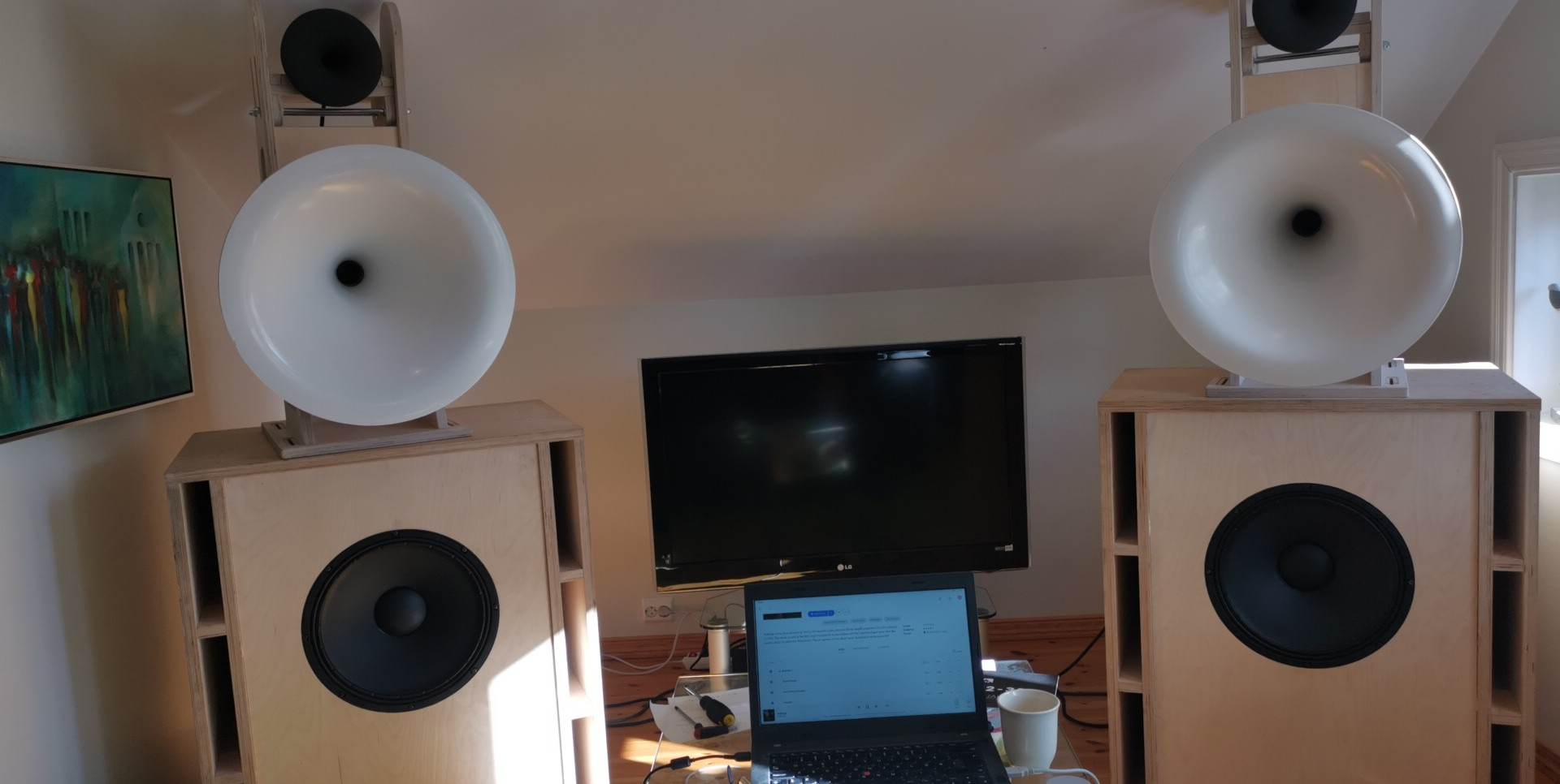

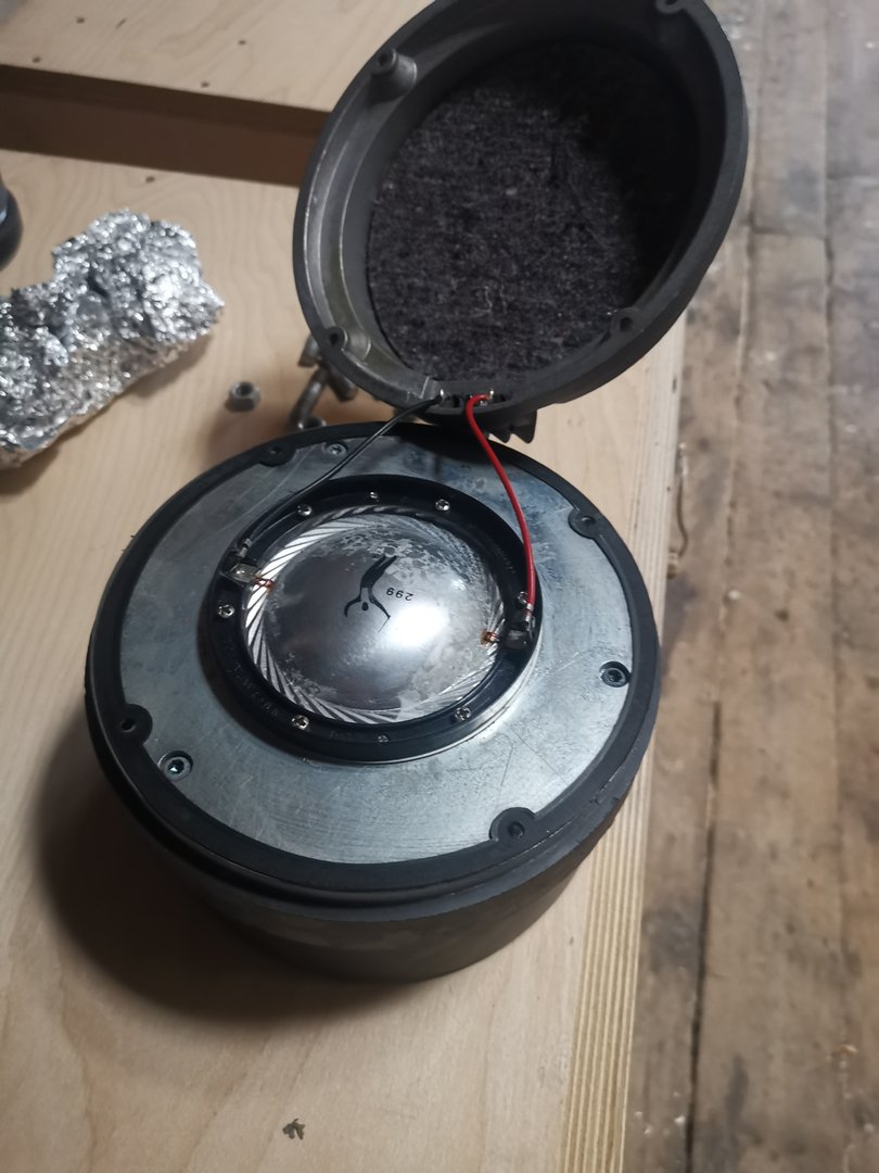

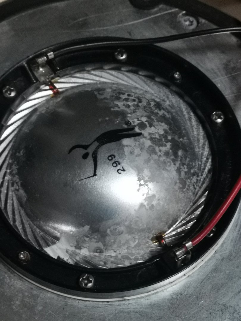

    Litt bilder av hvordan Onken ser ut nå før demontering av baffel. IMG_20221206_114041.jpg

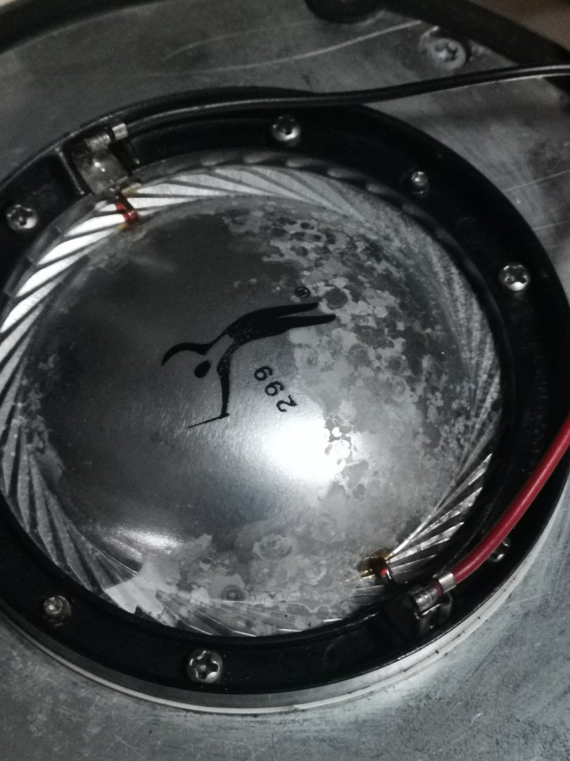

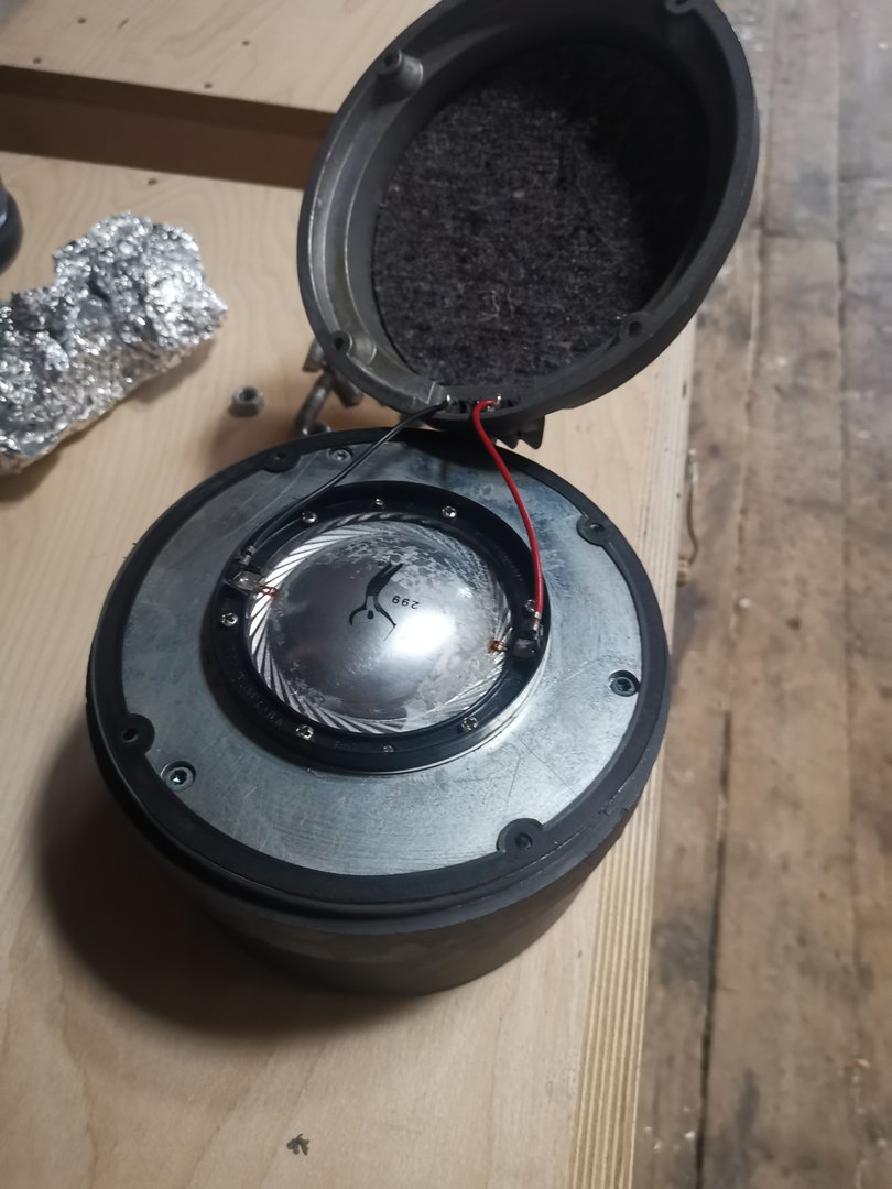

    Litt usikker på om jeg skal bytte membranene på Altec 299. De skal være målt, men jeg har ikke sett denne. Mulig den kan fremskaffes. Har du noen formening her @Sluket ?
    bia
    Hvordan målte middagen i dag?
    03.04.2007
    2.270
    4.409
    Jeg ville bare prøvd å sett/hørt om det hørtes greit ut. Tipper du ikke vil høre forskjell om du bytter.

    690

    :( er det fukt, eller overbelastning som får dem til at flasse sådan?
    Dalemark
    05.02.2018
    674
    446
    Søgne
    Jeg vil tippe fuktighet. Dette er jo aluminium og da skjer kjemiske reaksjoner. Særlig ved saltholdig luftfuktighet. Gamle drivere dette...
    bia
    03.04.2007
    2.270
    4.409
    Sikkert fra Lillehammer - hvis du har kjøpt dem i Norge.

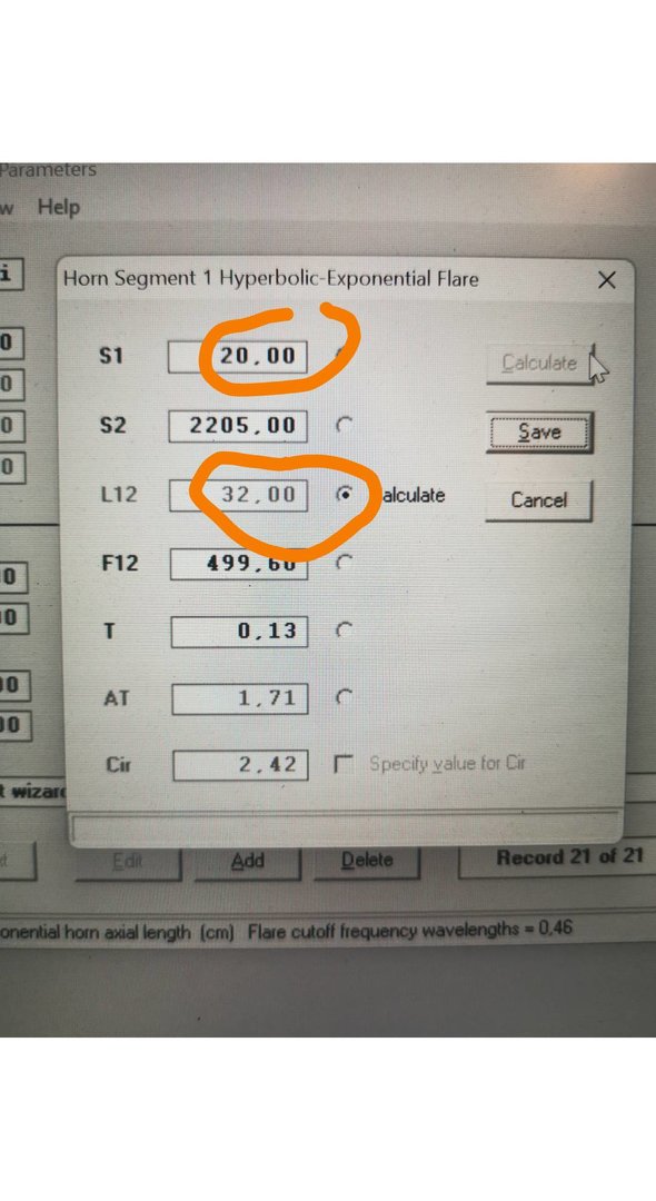

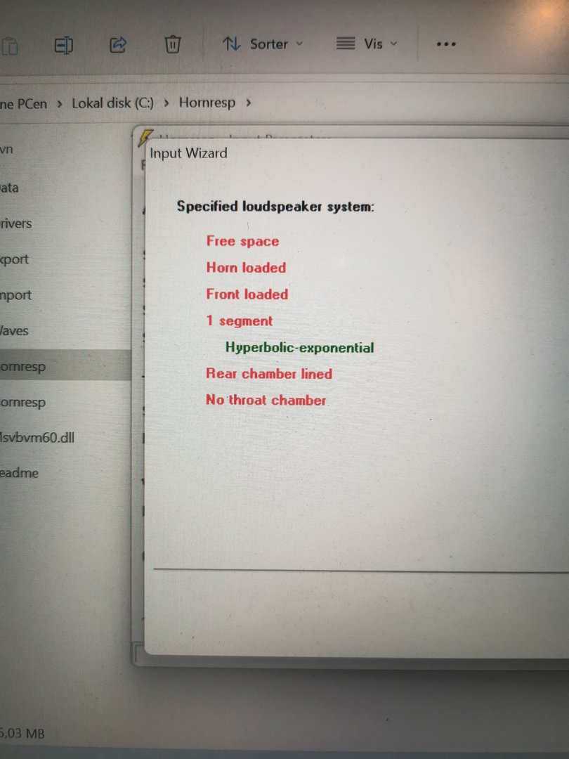

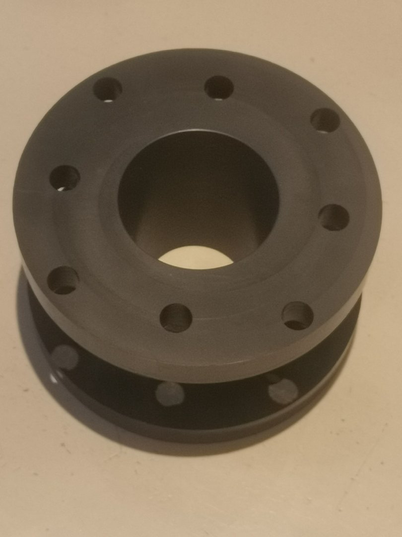

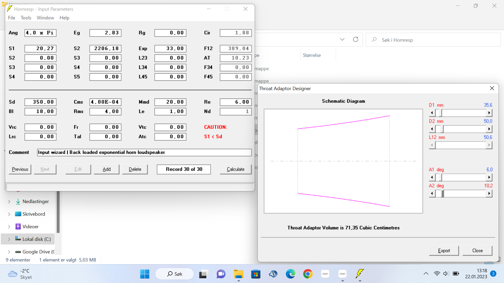

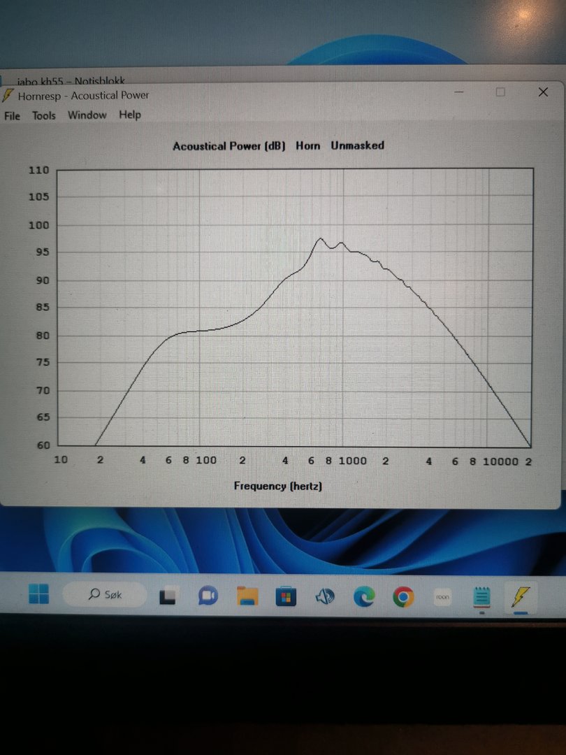

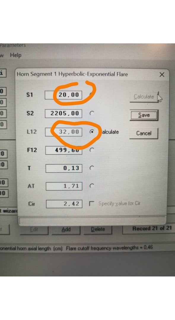

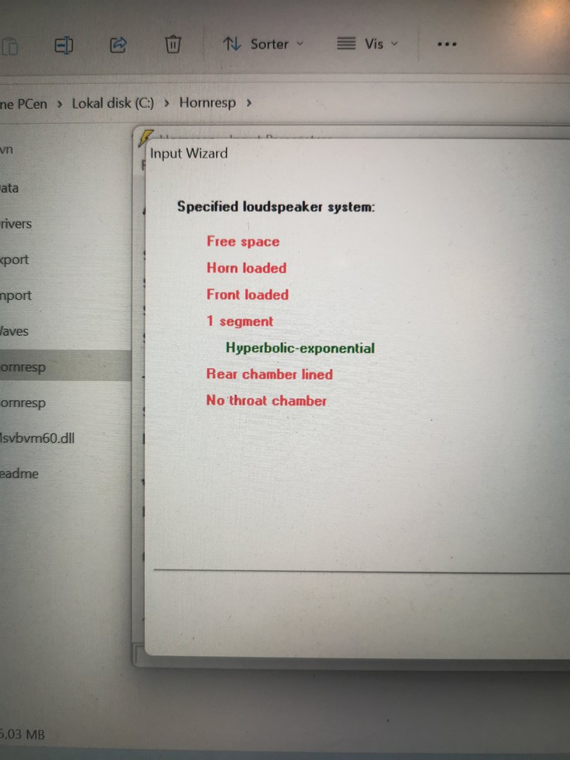

    Skal dreie nye adaptere til horna men har litt problemer med å forstå hvilke parametre som skal legges inn i Hornresp. Tenker på hva som er lengde, throat, mouth, cutoff Hz, i programmet. Ville kjøre design bakover for å se hva som blir gitt på adapteren.
    Dalemark
    05.02.2018
    674
    446
    Søgne

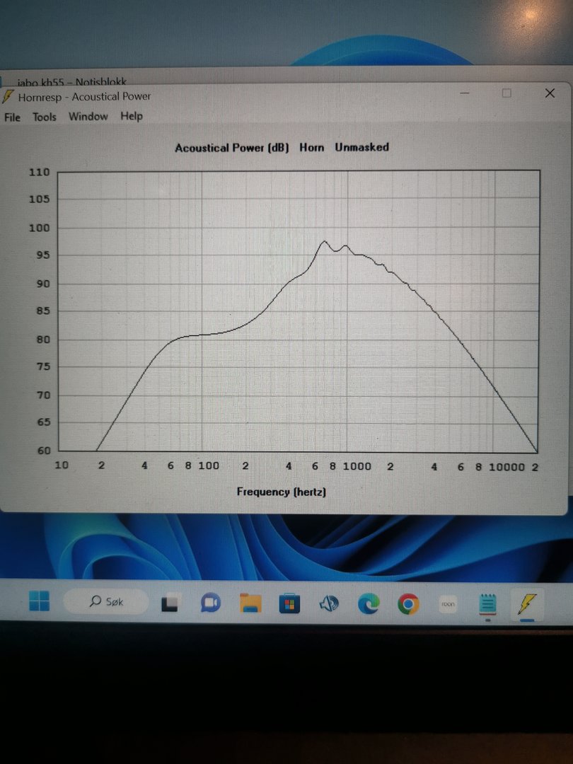

    Legger inn følgende på Jabo kh55:
    Ved hornmunn gir dette:
    Og ved Altec 299/8 kalkulert L12 til 35.81. Dette gir en kort lengde på adapteren. Samsvarer ikke helt med hornets geometri, men dersom jeg bruker adapterlengde på den jeg sitter med gir ikke dette nevneverdige utslag på kurven.

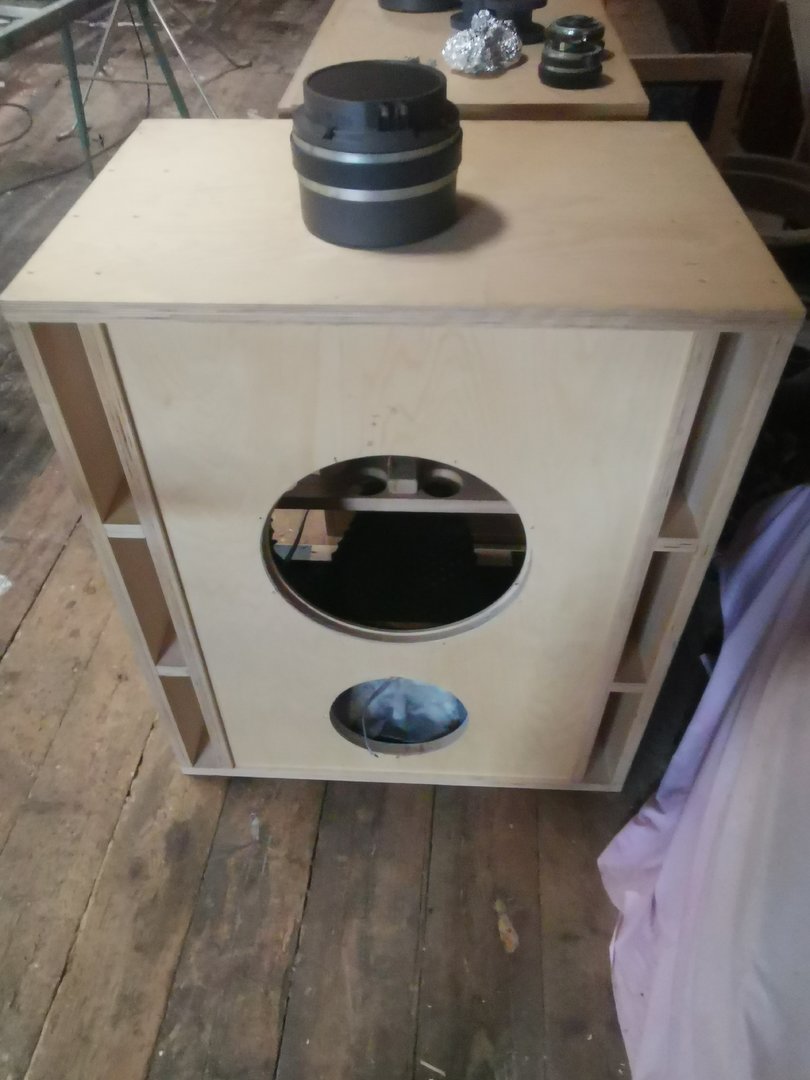

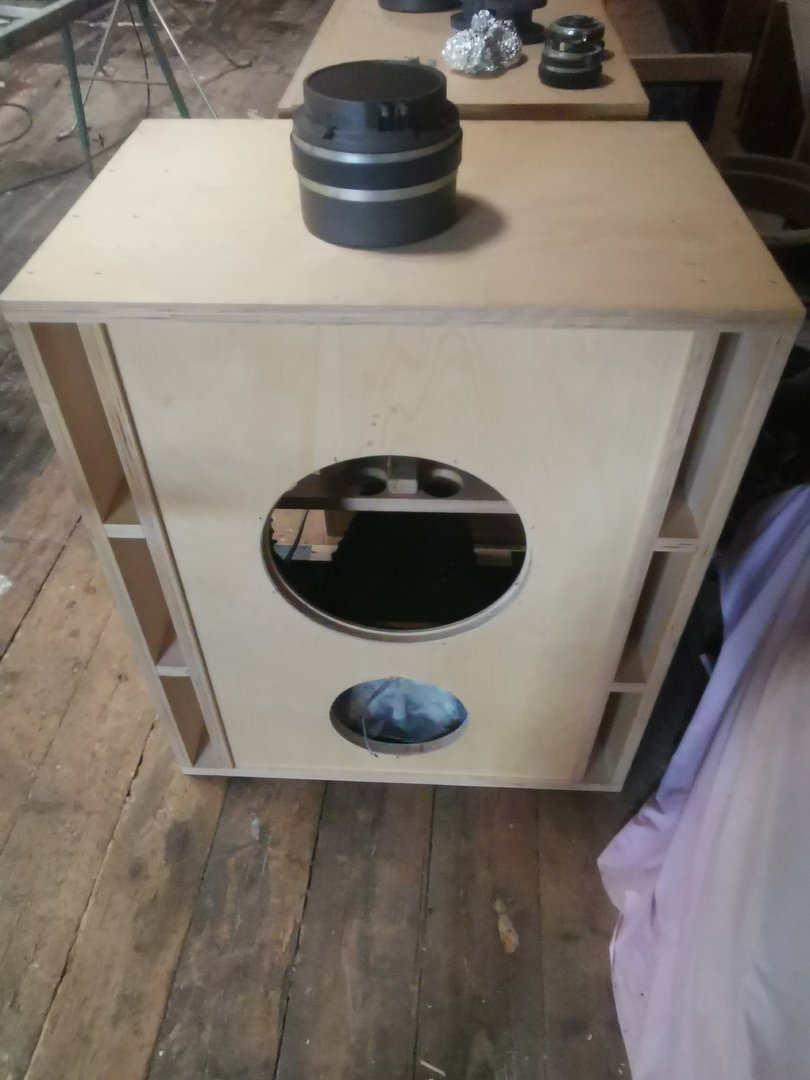

    Bitt av basillen her så skal snart gå igang med en kasse til(2226) 🤘🎸🎸
    Dalemark
    05.02.2018
    674
    446
    Søgne
    Venter på nye baffler fra, Trestokken Snekkerverksted..
    Så kult ☺👍. Har du målsatt dem? Hva blir delefrekvensen?
    S
    Slettet medlem 32125

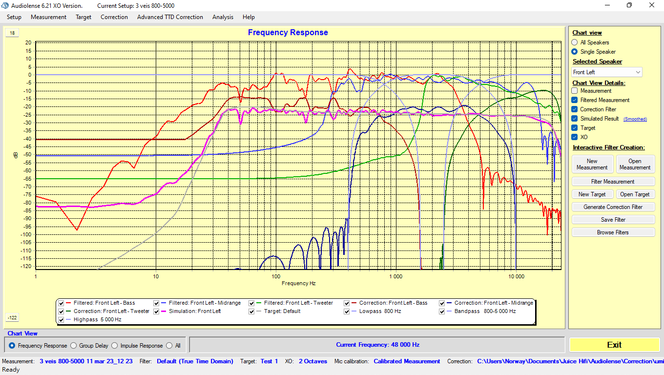

    Gjør det ikke så avansert, den nye kassa blir på 120ltr og tunes til 35 Hz, seriekoples. Deles på 950. Kassa i bunn er på 150 liter og er også tunet til 35 Hz. Ruller av på 25 Hz på målingene. Arne har satt filteret. Låter bra. Prøvde først på 850. Blir noen nye målinger osv når den nye kassa er ferdig. Mye godlyd for en forholdsvis rimelig penge. 😊

    Noen som kan verifiseres dette? Fersk i horn termologi😉.
    Da har jeg kommet frem til følgende for horn adapteren:
    A2 er kalkulert utifra at Jabo KH-55 hornet er av typen exponential. Forutsetter A1 til 6 grader på Altec 299/8. Som vi ser blir adapterlengden 50.6mm
    Vis vedlegget 886429
    Vil tro at så lenge du vet exit vinkel og fortsetter den er du på rett spor 😜 hvis den er 6 grader fortsetter du med den.

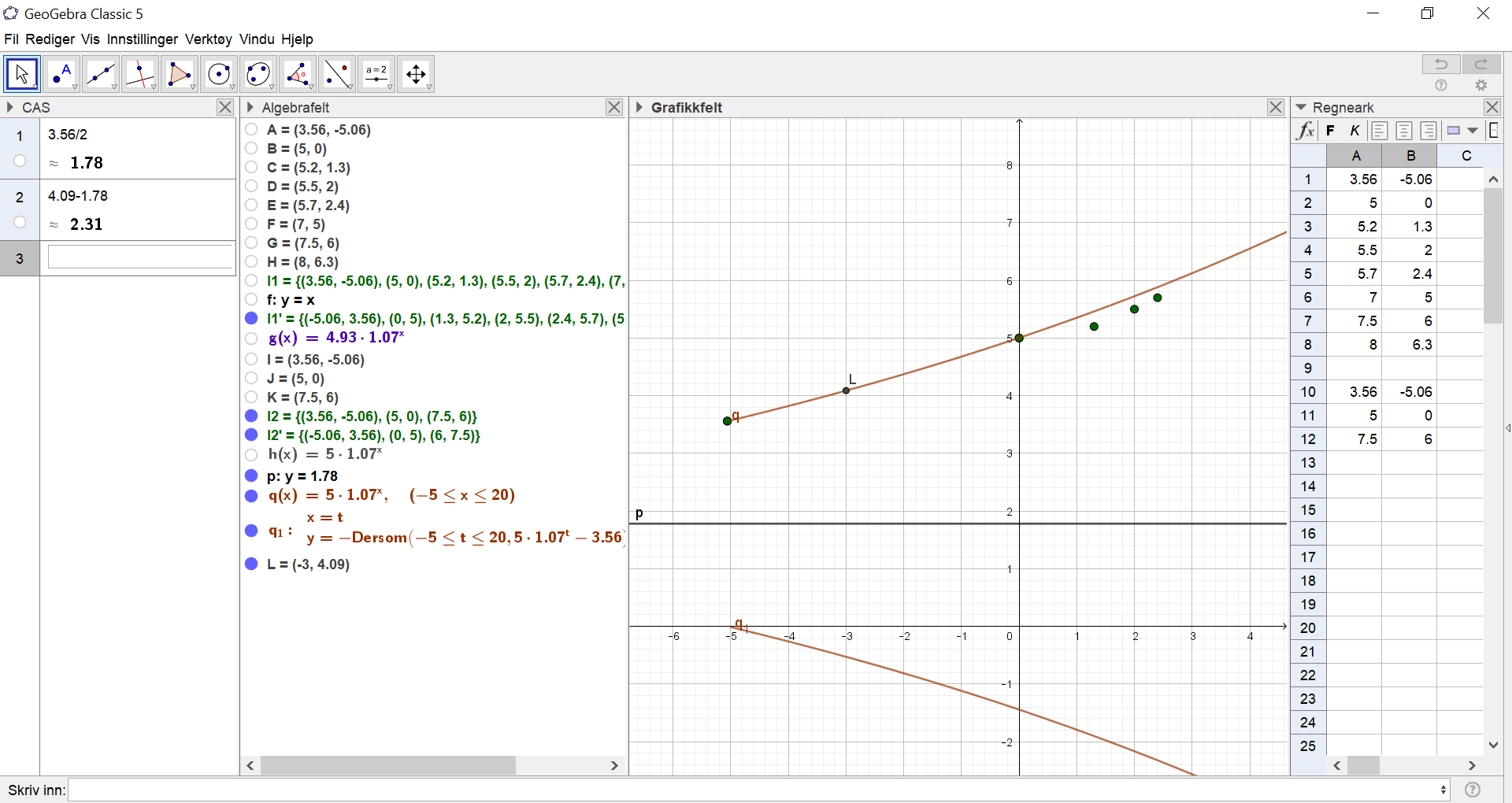

    Har kontrollert de teoretiske målene på hornet som Hornresp ga med en avstøpning i leire som gir følgende:
    Her ser vi eksponering av halsen. Da forskjellige diametre ble tatt i aksen ga dette henholdsvis x og y koordinater. Videre måtte sønnens 3 årige videregående matte kunnskaper settes på prøve 😊. Og dette var imponerende.
    Utredningen gir f(x)=5*1.07'x som er tilnærmet likt resultat som Hornresp sin hornadapter. 20 mm inn i adapteren vises 0.06 mm i avvik, noe som absolutt er innenfor. Kjenner jeg blir litt stolt over min kjære sønn her😄, all kred til ham👍.
    Nå da jeg har fått testet utregningene til Hornresp kan endelig adapter settes i produksjon. Ser bort fra å lage denne i gammel dreiebenk da dette blir utfordrende med eksponeringen. Det må bli cnc dreining.

    Da var jeg endelig oppe å gå. Låter fortreffelig ogsa uten å justere noe serlig på target😊. AL imponerer.
    Hadde litt skurring i ene Altec driveren. Løste seg med litt wd40 og rødsprit på spole og membran👍

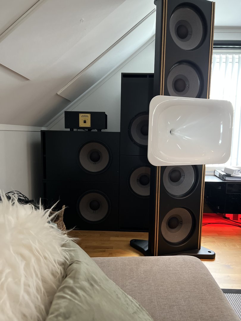

    Spiller så ofte jeg har anledning nå og har etter noen timer bemerket meg at dypbassen er litt fraværende i Onken kassene. Ikke påfallende i fraværende, men på noe musikk mangler det laveste. Jeg er fremdeles usikker på om savnet er såpass stort at jeg vil gjøre noe med dette. Vi får se.
    Men noe som ikke er bra er alt 'suset' som kommer fra hornene. Det er langt fra tyst. Heller litt plagsomt. Skyldes dette anaview ampen, eller er dette noe man må regne med når følsomheten blir så høy som den er på Altec driverne?
    Ellers så har jeg jobbet litt med plassering og vinkling av kasser og horn. Mye potensiale her. Det blir store forandringer. Måler og legger inn target for hver justering.
    Til slutt må jeg bare nevne hvor fornøyd jeg er med overgangen til diy prosjekt. Ser meg ikke tilbake ☺.

    Ville prøvd en annen amp. (Til horna)😊
    Dalemark
    05.02.2018
    674
    446
    Søgne
    Det skal jeg prøve @pål gundersen👍. Opplever du noe støy i jbl driverne til horna?
    S
    Fikk lånt noen Tripath amper og testet da jeg også hadde mye susing. De små tripath ampene spiller veldig bra og er nesten helt tyste. Kingrexen var best lydmessig. Kjøpte meg en topping pa3 balansert for å teste. Den er så godt som helt tyst. Øret nærme hornet testen bestått med glans. Planen er å få kjøpt meg en purifi amp på sikt. Den har jeg hørt hos Arne og låter bra sammen med de driverne han har. TAD ett eller annet. Så har du råd så hadde kanskje en purifi amp hvert noe å vurdert?

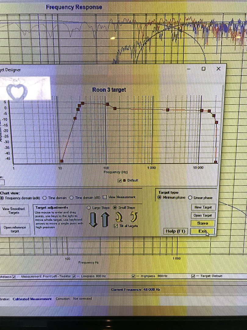

    Hvis du følger avrullingen i bassen med targetkurven vil du nok kunne hente ut mer nederst.
    Støy er ofte noe om følger med og gjerne med forsterkere som har høy gain dvs 26db pluss...
    Dempeledd kan bruke til å redusere støy men er ofte systemavhengeig... Pål her hadde støy med sin Crown Cdi amp og hos meg er det tyst som graven på M2 i stua med samme amp... Purifi som jeg bruker på Tad 4002 er dønn stille og en jeg varmt anbefaler til horn både pga at den er tyst og låter helt nydelig.....
