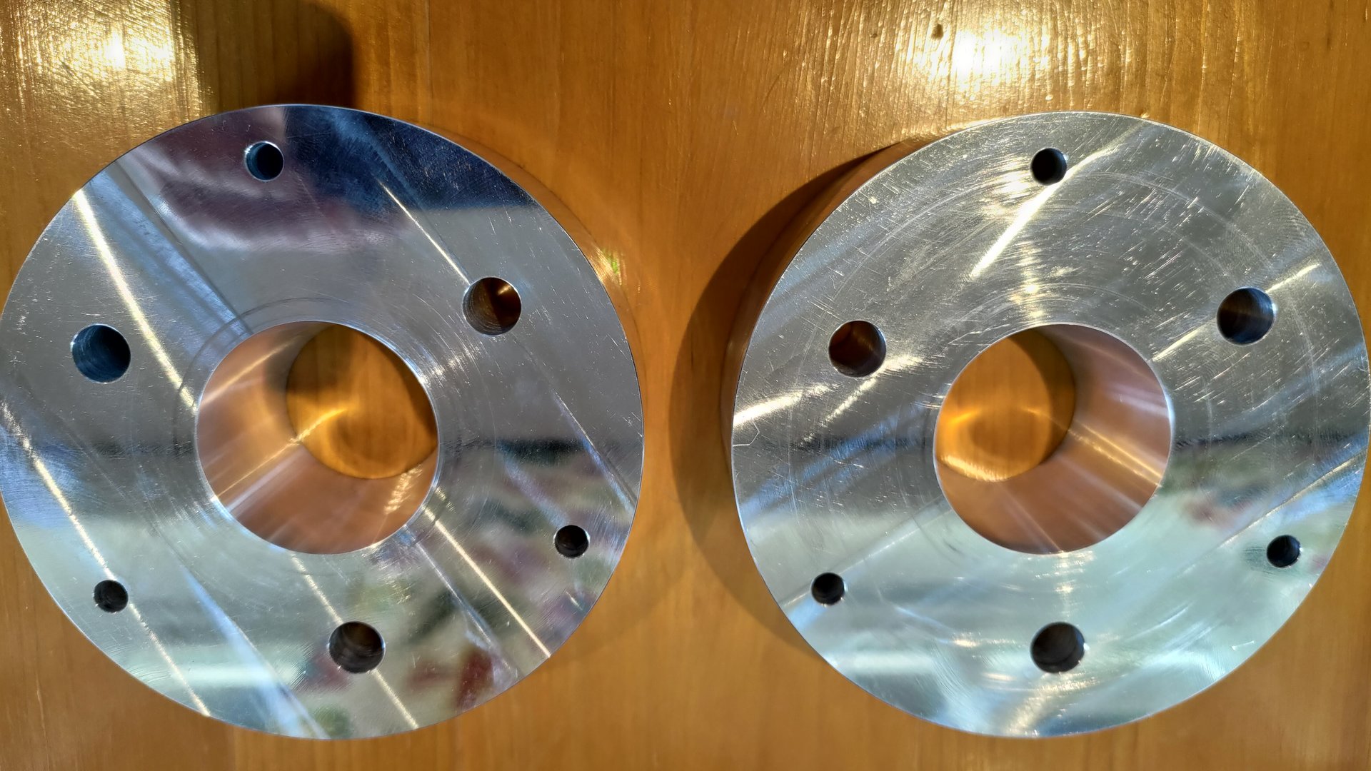

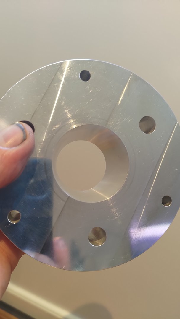

    Avhengig av toleranse krav. Disse har nokså høy toleranse for å klare en fin stigning i samsvar med hornet. Pris kr 6000.- + mva for begge.
