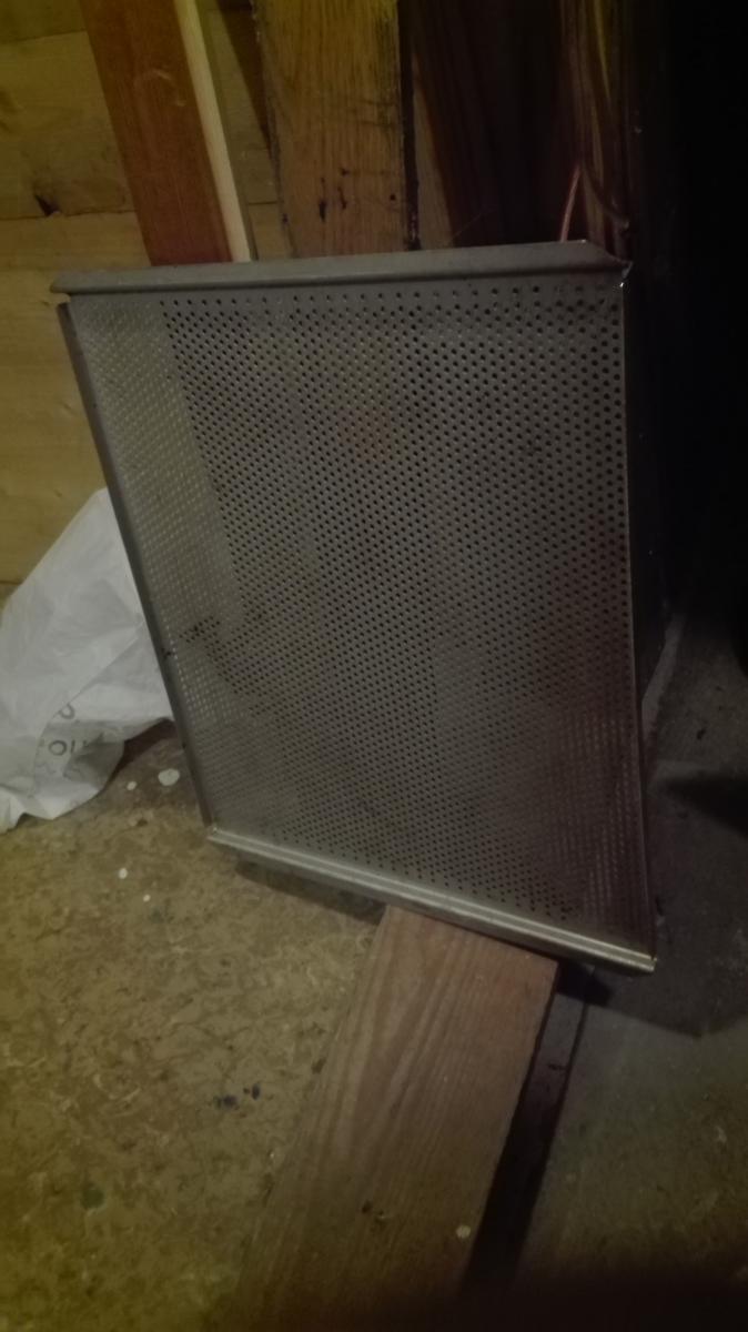

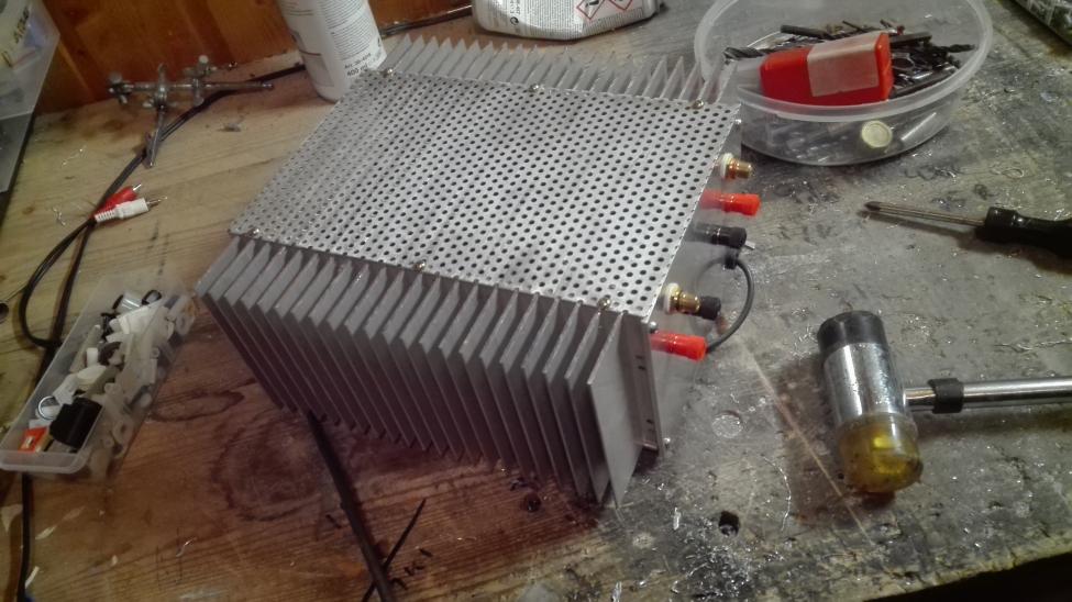

    Er litt manko på alu hima,godt jeg er litt kreativ;)
    Kona nevnte for en stund siden at hun syntes at hun hadde så mange steike plater i ovnen.
    Tolket det slik at eg kunne ta en da,litt usikker her men tror det går greit:p håper jeg hvertfall.
    Så da ble det lokk på forsterkeren også,har pusset det ned så blir det lakk eller polering.
    Vis vedlegget 406388 Vis vedlegget 406389
    Har du boret alle disse hullene selv?
    oks81
    29.10.2012
    12.976
    11.678
    Hjemme
    Slike perforerte plater får en kjøpt.
    nei har ikke det,så flink er jeg ikke.
    var slik jeg fant den i komfyren til kona:)

    Front montert,litt fin pussing og olje så blir det ok.
    Tror toppdekslet blir matt sølv,ser ok ut i virkeligheten.
    Lyttet til den i dag en liten stund,er fornøyd med lyden;)
    Kjekt,spesielt siden denner laget av div rester fra andre prosjekt

    Pent bygg. Den ser veldig kompakt ut når jeg ser på skruebeholderen i bakkant. Er den virkelig så liten, eller er det ett synsbedrag?
    Takker så mye,er veldig kompakt,skulle gjerne vært standard bredde men hadde for lite alu til det.
