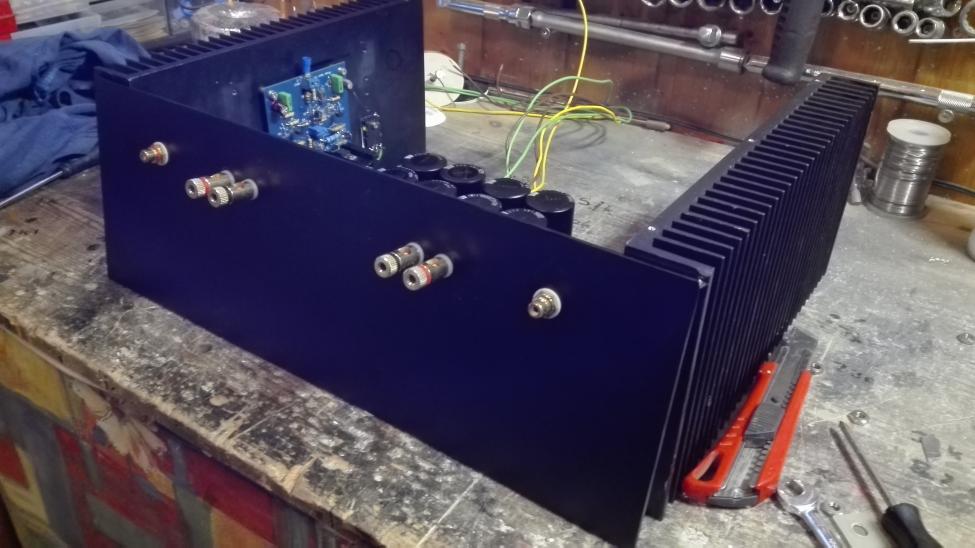

    fikk montert psu i dag og koblet opp hiraga kortene,virket på første forsøk.
    dc på utgangene ligger på 0,007v og virker å ligge stabilt inntil videre.
    bias ligger på ca 1.24a etter en time.
    psu spenningen ligger på 32.6v og bruker 0.6r motstandere mellom kondisene.
    speaker protection ser også ut til og fungere(har en bod pc som gir ut små mengder dc av og til)
    kondisbanken er på 352000uf.

    Trafoene er 160va x2 kunne sikkert vært litt større.
    Den lille trafoen er for protection kortene

    Hva er sekundær spenning på trafo? :)
    Flott bygg lurium! Har ikke lest så nøye men har du en link til Hiragaen?
    El-retur
    08.01.2012
    2.313
    1.883
    Sauda
    Er 25v x2 sekundær spenning og 32.6v ut fra psu...
    Ikke så flott bygg enda.men blir vel bedre når alt er montert..

    Ja, det er vel den nederste her:
    Jean Hiraga's Super Class-A Amplifier
    Synest du bygger flott jeg! Det viktigste er jo funksjon og at ting er sikkert montert!
    Men jeg synest som sagt det ser bra ut :)
    Jeg kjenner bare litt til fluewatt, så med 32v pr rail og 1,24 bias så blir det jo en flott varmeovn! :)
    Pass på kjøling. Om det blir for varmt kan du jo øke R i CRC til f.eks 1ohm eller noe slikt..??
    Trafo er kanskje litt i grenseland, men tenker du har kontroll og det vil gå helt fint! :)
    Bare litt tanker...ser uansett som du har veldig god peiling på det her, sikkert mye bedre enn meg! ;)

    Ja er den med litt andre transistorer og slikt,prøver og få det så sikkert som mulig.
    Blir vel ok når ferdig,takker så mye oks.
    Blir varm ingen tvil om det,men ikke kjempe varm, tror det går fint.
    Trafoene er ikke overkill men går bra,har vurdert å gå for 1r i psu,har noen 50w 1r motstandere liggende så får kanskje plass til de under psu på en liten kjøleribbe.
    Har ikke kjempe peiling,men leser og prøver og lærer underveis,synes nå du får det bra til oks.
