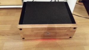

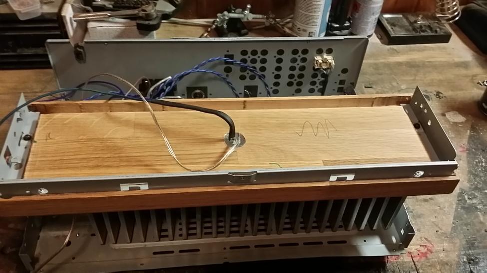

    Tenkte eg skulle lage meg kabinett til,en forsterker.
    Utgangspunktet var denne.
    Steinkare
    15.06.2004
    840
    194
    Hva hadde du tenkt å putte inn i kabinettet da? Det blir veldig fint med trefront. Bruk linolje på fronten , til oljen har trukket seg inn. Poler deretter og du får en flott finnish. En fordel at du har en fin pusset overflate. Spennende å se fortsettelsen!

    er ikke helt sikker på hva som blir montert innvendig,muligens en større kjøleribbe og jlh 1969 kort.
    blir sikkert til og bruke linolje på fronten.

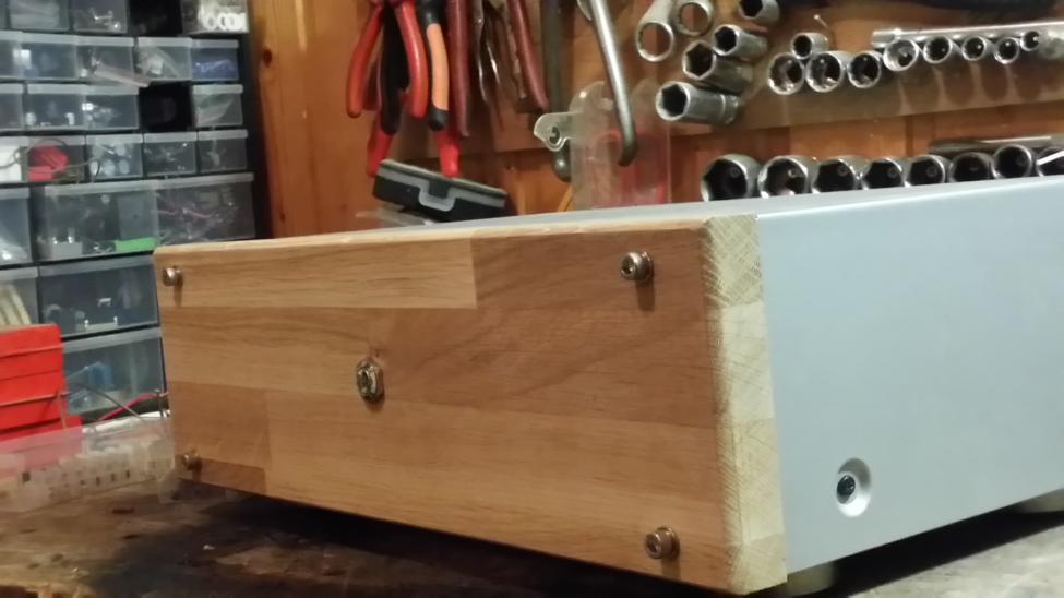

    takker sense,har vurdert det,men er ikke så veldig flink med bearbeiding av tre :)
    vurderte å ikke ha skruer i front,men det ble litt tomt i fronten uten.
    blir også til og skifte farge på dekslet til svart.

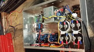

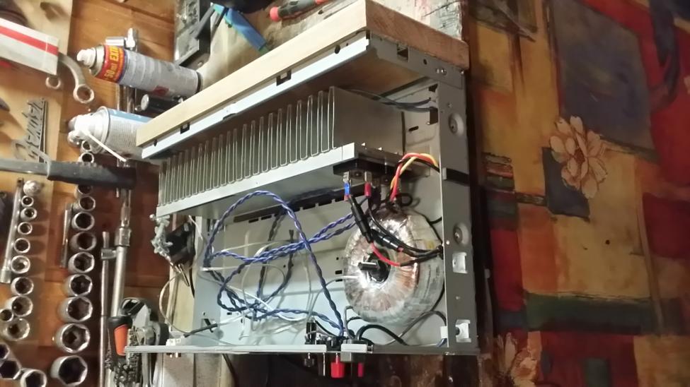

    Har også fått montert 2stk likerettere,sikringer,bryter med led og trafo.
    Trafoen er 2x20v og rundt 225va vil eg tippe.
    El-retur
    08.01.2012

    Brukte jigg på langsidene,uten på kortsidene.
    Har bestilt jlh pcb så vi får se om det blir bra.

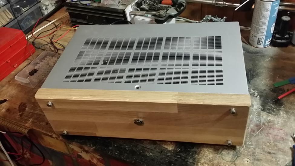

    Da var jlh kortene på plass, blir til og bruke kina komponentene først og eventuelt og bytte div kina komponenter om forsterkeren blir brukende.

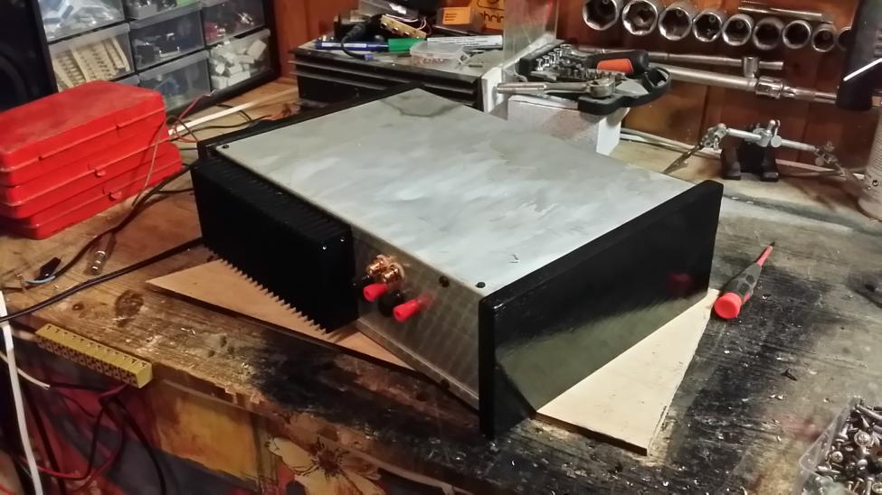

    se der ja.. her har det skjedd litt siden sist... har du kommet så langt at du har fått testa lyden jlh forssterkeren ? gleder meg til vi får bygget f5 jeg har fått av deg til jul :)
    El-retur
    08.01.2012
    2.002
    1.147
    haugesund
    Ikke skjedd så mye egenlig,putlet litt i boden.
    ja me får bygge når du har tid,bare ta turen det jolly.
    Har ikke prøvd skikkelig enda,blir sikkert i løpet av søndagen vil eg tro.

    telemark
    har nå skjedd litt.. jeg får ta turen innom til uken så får planlegge bygging. synes kabinettet så bedre ut i grått, men ble bra
