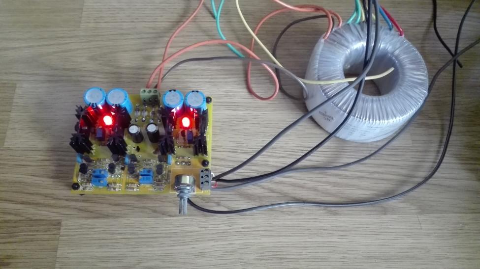

    I mellomtiden til jeg finner ut hva jeg skal gjøre med hiragaen så har jeg begynnt å sette sammen en china preamp jc-2,altid like spennende.
    Ingen koblingskjema eller monterings anvisning,men fant et skjema på nettet som ser ut til og være det riktige.
    Tipper på at det er mange fake deler med det kitet,kan jo hende det blir bra alikevel.
    Har fått opp strømforsyningen hverfall g den ser ut til og virke fint...

    Da var det greiene loddet sammen,ser ut som det fungerer fint,lett og justere inn...
    Må testes i løpet av dagen...
    El-retur
    08.01.2012
    2.313
    1.883
    Sauda
    Har nå fått testet litt,overaskende bra lyd av kina preamp kortet så bra at jeg vurderer å putte det i et kabinett.
    Men lurer på om det er en del fake deler;) bør jo ha et forbedrings potensial.
    Tenkte kanskje jeg skulle bytte til bedre potensiometer,bytte ut kina jfet med toshiba jfet.
