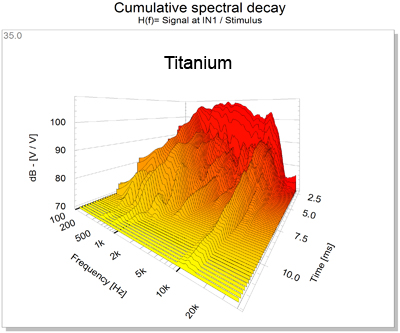

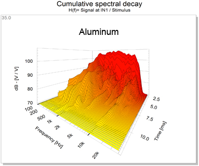

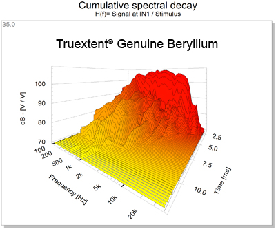

    Uff! Alt dette membran pratet får meg til å sikle på kjøp knappen..... :)
    Legger ut disse målingene som nait$ var så vennlig å legge ut i min tråd for litt siden :)
    Vis vedlegget 407618
    Vis vedlegget 407619
    Vis vedlegget 407621
