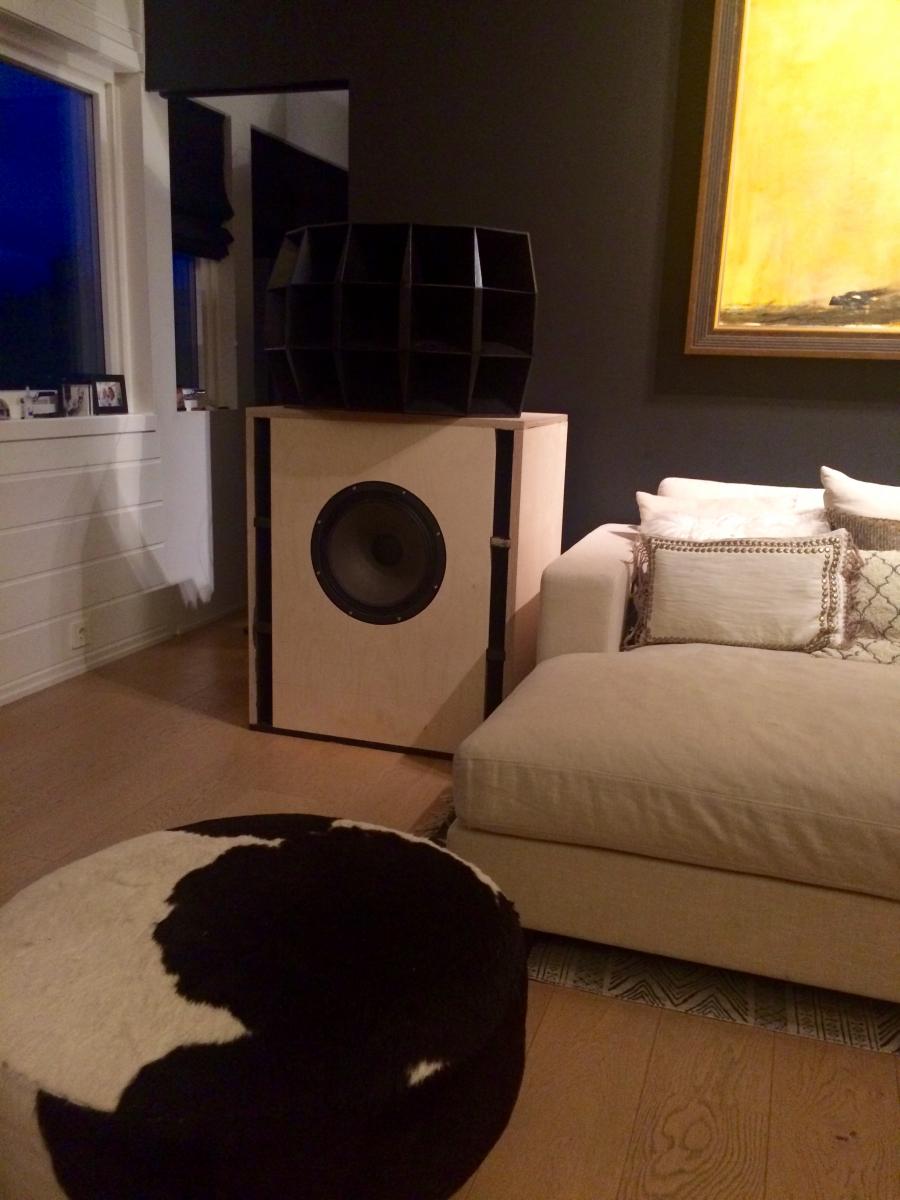

    Et stort og godt nytt multicellbygge og en stor frittpustende kasse med oldschool 15" - kombinert med en minimalistisk SET så er godlyden sikret.

    Her en chianti som anbefales varmt...
    Men den trenger matfølge. Da jeg var liten(mindre) var pølse "grill eller wiener"
    Det har skjedd noe med importrestriksjoner og idag er pølse
    mye annet , har snart gomlet i meg denne ( italiensk m nøtter)
    skal snart tilberede en mør og deilig entrecôte
    den skal få grovt pepper og parmesan og mortrede pinjekjerner og basilikum på seg...
    For øyeblikket spiller jeg med en electrocompaniet amp til bassen
    og en eml 30a/ ux-250 se solid silver opt til tad 4002.
    Pass b4 deler, fleksibel sak som trolig letter arbeidet med å finne ut av hvordan det skal deles. Pt rett i underkant av 900 hz.
    ikke målt en dritt enda. Tross dette har jeg fått noen inntrykk som kommer til å bli stående ( og når kontrapsjonen er optimalisert tipper jeg at disse førsteinntrykkene er styrket).
    400 exc kommer bedre til sin rett i onken kassen: dvs 1 x onken banker 2 x 400 exc i OB. Noe av grunnen tror jeg er at jeg kan dele høyere i kasse, noe av grunnen er kanskje at to i OB er for få ref en i kasse.
    tad4002 i multicellhorn låter umiddelbart tiltalende.
    Nå har jeg vekslet mellom onken/tad og supravox OB i kveld, de har en kanal hver.
    Det er plusser og minuser i begge oppsettene. Supravox 215 exc har en sound som er ekstremt tiltalende, og de gjør egentlig ikke noe annet galt enn å rulle av for tidlig nede og oppe. Det de mangler vs Tad 4002 er oppløsning.
    Hva skyldes det ? : noen annen forklaring enn lavere følsomhet?
    ( jeg har vært så nøye jeg klarer med å holde nivået likt når jeg veksler mellom de to kanalene.)
    Har akkurat feid igjennom mastertape safety copy "This one is for Blanton"
    første gang hørt hos Sluket ( og det resulterte bla i at jeg ikke spilte musikk på tre uker...)
    På Supeavox OB så får jeg ikke frem bakgrunnslydene i rommet ( det søvnstjelende gulvplankeknirket)
    like tydelig som på Onken/horn
    Har også lyttet til Pavarotti i en av de bedre Rigoletto innspillingene på mastertape safetycopy: Det er SÅ lett å høre
    Hvor mye mer nyansert stemmen er i Onken/horn. I Supravox OB låter han fantastisk men litt lean..

    Hva er det multicell gjør anderledes en dette ved lytteavstand ca. 4m ?
    -m
    57.672
    111.647
    Større spredning og smoothere lyd, mindre beaming. 15 cellers horn har gjerne 50 x 100-105 grader spredning.
    57.672
    111.647
    Store multicelle horn ble brukt i teater og kinoer for å dekke et større område enn regulære horn. De hadde ofte y-formet adapter for dobbel driverdrift for å øke effektivitet og frekvensoråde noe. Grisesexy å se på - men du bør enten ha svært lokale eller sitte relativt nærme dersom rommet er trangt og spredningen fører til mye refleksjoner. Multicellehorna stammer fra en tid da det ikke var nødvendig med mer enn 9 kHz kapasitet - og trenger gjerne litt hjelp i toppen dersom de brukes i dagens mer moderne hifi (og stereo) sammenheng.

    Det er ikke så enkelt som bare følsomhet. En god kompresjonsdriver vil alltid ha bedre oppløsning og detaljeringsgrad enn et 8" dynamisk element, membranstørrelse, vekt og motorkraft er vesentlig forskjellig. Det er en helt annen grad av mikrodetaljer og tyst bakgrunn på en driver/hornkombinasjon (som selvsagt også gjør følsomheten større, hornet er jo en akustisk forsterker som kobler elementet bedre til lufta) Dessuten har du store multicellehorn som er kjent for å låte stort og rundt.

    Mange takk Jan. Dine spådommer om at multicellene ville få interiørpolitiet til å plassere meg i enecelle (sølibat) har foreløpig ikke slått til.
    Det skal innrømmes at strikken er tøyd nær bristepunktet... Br kassen ovenfor er et hakk mindre uten at det resulterte i at noen følte seg veldig smisket med..
    Jeg har litt samme følelsen som da jeg erstattet indirekte glødede rørforsterkere med direkteglødede trioder: Det fører meg et godt stykke nærmere musikken: tettere på/mindre imellom

    Hei - låter de nye kassene bedre en onken kassene?er det en Altec kasse? Hvor ligger forskjellene på kassene?
    kan en kalle Onken for en type horn bass kasse- eller er onken også en bass reflex

    Onken er vel mer en såkalt BVR - Big Vent Reflex, eller mer korrekt en spesifik avstemming av bassrefleks...
