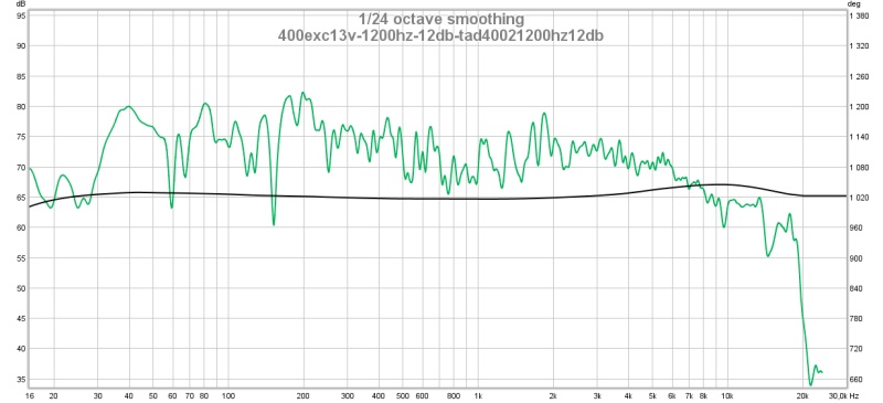

    screenshot fra rew . deler 800 hz 12db lav og høypass. Pass B4 delefilter. SS amp til bassen . DHt til hornet.
    Kassen er drøye 260l netto. Slot'en er 40 x 6 cm og dyp ca 12 cm på vedlagte måling. Nettkalkulert avstemming port rundt 34 hz. Jeg prøvde flere portlengder, denne minst ille av de forsøkte. Har dempet med akustilux 1 lag sider/bunn/topp/2 lag bakplaten
    Field coil spenningen på 400 exc er 11v, qts ca 0.35.
    Det låter bedre enn den første (onken kassen). Det er ikke Onken kassens feil, men min. Kassen etter std mål la Grande Onken, jeg trodde jeg skulle komme i mål med å ratte coilspenningen på 400 exc, men nei. Kan godt være mulig å jobbe frem et bedre resultat med onken kassen.
    Denne kassen ble laget dels fordi sjefen ba om noe litt mindre, dels fordi jeg hadde lyst til å sjekke ut en mer std bassrefleks.
    Nei Onken er ikke horn, nei dette er ikke en altec kasse selv om den ser slik ut.

    Denne målingen er gjort med dobbelt så dyp port og høyere coilspenning 13v, og deling ved 1200 hz. Katta til oks ville trolig ha kost seg inne i kassen. Fieldcoilen
    sørger for "lun stemning".
    Dette er fanden ikke lett, og jeg føler meg heller ikke helt trygg på måleriggen:
    Jeg trodde at en endring i qts fra 0,4 ca til 0,24, og doblet portlengde ville gi synlige utslag målemessig, men jeg ser ikke så mye:mad: (og skjønner enda mindre...) moro er det lell.
    Jeg har ett par Tad 4001 liggende, disse er uten membran. For noen år siden da dollarkursen var hyggelig lav, kjøpte jeg disse av en kjeltring i USA,
    4002 driverene ble kjøpt fordi det var gunstigste måten å få original membraner den gang.
    Har lyst til å prøve ut 4001 etter hvert, men er redd for å flyttemose membranene i 4002'ene.
    inputs vedr hvordan dette gjøres, evt forslag til ett par rimeligere membraner jeg kan "øve" med ?

    Synest ikke det ser så gæernt ut jeg, men 1200Hz hørtes litt høyt ut..
    Jeg er langt fra ekspert, men hva er oppgitt nedre frekvens på hornet?
    Hva komp driver har du?
    Bruker du kun B4, eller har du noen passive komponenter montert også?

    500hz
    TAD 4002
    nix passive komponenter montert. SS amp til Bassen og singelended rør amp til hornet

    Den delingen må da være 500-600hz for langt opp?

    Ville prøvd å dele rundt 600Hz kanskje..

    Ellers gjorde jeg noen raske forsøk med andre delefrekvenser i går. Innimellom kjøkkentjenesten: søsteren til Schnuppa er 50 og som vanlig ligger det alltid et ja på min tungespiss...(pokker ta) Det tar sin tid å lage mat til 60.
    Jeg satte den først ned til 600 hz. 2ordens begge og syntes lyden ble tynn, kom seg betraktelig med 800hz 2 ordens begge, sånn med et halvt øre umiddelbart, var inntrykket at 400exc har noe å bidra med opp til 800, men ikke verifisert på noe vis, så det kan godt være at jeg endrer oppfatning dette.
    Vedlagt en måling som Grelv gjorde på mine TAD 4002 i ett 2384 horn ( endelig en skikkelig utført måling i tråden)
    Vet ikke om det er relevant siden det var ett annet horn, men nivå fallet ned mot 600 hz forklarer kanskje deg jeg hørte ?
    57.672
    111.647
    Kjenner ikke det hornet spesifikt, men 600 /12 dB kan helt sikkert oppfattes som tynt, jeg kjører med 650/24 dB og det hjelper betraktelig (TD-4001)

    At det låter lyst har nok med frekvensrespons vil jeg tro. Jeg har litt tilsvarende måling som deg på hornet mitt når uten korrigeringer.
    Jeg ville prøvd å fått til et notch filter på TADene så du ender opp med noe slikt:

    Det virker jo som du har kontroll, men uansett kommer jeg med noen ideer utifra kurven du har lagt ut, du får putte det i skuffen merket " tja" !
    Hvis du ikke tenker ekstra tweeter blir det vel nødvendig å gjøre noe med den naturelle responsen fra 4002/horn , oks sin røde strek er noe i retning av hva jeg mener.
    Virker som det er relativt mye nivå i nedre mt i forhold til bass, mindre spenning på drivern ? så får du heller vurdere å stramme opp bassen med lavere tuning.
    En kombinasjon av ren aktiv deling og shaping av responsen passivt - kan være en vei å gå.
    mvh per morten
    Tror mye vil ordne seg med notch på hornet. Da kan en øke nivå på hornet litt også.
    På bass ser jeg to målinger, en med 11v og en med 13v på FC. Synest den med 13v ser best ut.
    Hadde latt det være slik inntil videre, så jobbet med deling og notch :)
    Fartstiden min er ikke lang...så om andre mener annerledes er det bare å arrestere meg :)
    mvh per morten
    måtte tilbake og se på 11v målingen, er da noe rart her - virker langt mer ulineært på denne målingen , mer refleksjoner ? kan da ikke være drivern som blir mer ulineær . Tanken min var at mindre motor gir en mer fallende topp på elementet ,samt mer bass, men utfra denne målingen ( hvis dette er riktig ) kan jeg nesten ikke annet enn å være enig med deg.
    permorten
    08.10.2005
    3.615
    1.751
    4002 er en mye dårligere driver enn 4001 pga at oppbrytningene starter mye lavere
    trolig og grunnen til hvorfor det flommer over av den ene og ikke den andre
    få Grelv til å flytte over membranene fra 4002 til 4001.....
    btw bra du har kommert på hornsporet...
    Interessant å se at gutta med mest fartstid er enige på dette punktet, synes det blir litt for unyansert å sette punktum der. At 4001 har en mindre alnico motor og en mørkere klangbalanse tilsier jo ikke at den i alle applikasjoner er best.
    At 4001 i denne tråden kan være det riktige valget fordi den gir en mindre i 3 -6 khz området og derved mer pupper og lår, men med på kjøpet er trolig mindre nivå i det egentlige diskantnivået.
