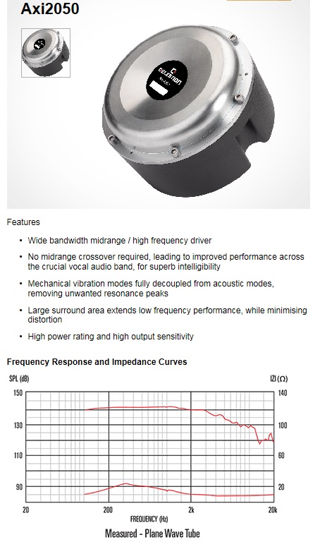

    Jeg og Snickers har tenkt å teste denne nye Celestion driveren i Tractrix 200 hornet delt ved 350Hz for å se om det gir mer "growl" enn 2446TE delt ved 600 Hz.
    2446 med Truextent så føler jeg det låter litt forvrengt under 600 hz. Som Sluket skriver er beryllium ekstremt stivt.
    Når det er sagt så har vel Truextent et mykere oppheng enn TAD4001 noe som gjør at den tåler lavere deling?
    I og med at jeg deler lavt (2500-3000 Hz) så kan det kanskje være mindre gevinst med Beryllium som det blir kommentert tidligere i tråden?
    Derfor er jeg nysgjerrig på hva nesten en oktav lavere deling vil gi i det store mellomtonehornet. Det er kanskje ikke så stor forskjell på direktivitet med 12 tommerne og Tractrix 200 ved 350 Hz men det er garantert ekstremt kjappere transienter. Det husker jeg fra HELOB da jeg varierte deling fra 300 til 600 Hz med AE15LO dipolbassene mot Lowther Alnico. Jo lavere jeg delte jo mer dynamikk fikk jeg.
    Celestion Axi2050 har 5" voice coil og titanmembran med "integrert surround". Speccene sier 300-20000 Hz. Det høres drøyt ut med 20000 Hz (med EQ) men det er visstnok en "revolusjonerende" faseplugg/ny konstruksjon?? Uansett så er det kun aktuelt for meg å spille fra 350-2800Hz som er 3 oktaver helt etter boka.
    Drivern er på 198x110 mm og veier 7 kg med 2" exit og skal ihht en tråd koste halvparten av BMS sine tilsvarende drivere??
    Ellers så er jeg litt nysgjerrig på TAD2001 mtp et "enklere oppsett"...ehh relativt sett........ så det blir gøy å låne driverne dine VW :)
    Vis vedlegget 407987
    AxiPeriodic Drivers - Axi2050 - Celestion - Guitar, Bass & Pro Audio Speakers
    Flott tiltak ! når du tester ut dette - MÅ du legge ut dine erfaringer !, dette burde være interessant for fler. Ser at jbl med sine 2485 har utvidet bakkammeret for akkurat lavere grense frekvens - kanskje en ide som modifisering ? salig var den som kunne modifisere både oppheng og høyde på svingspole..
    Verdt og merke seg er jo at typiske japanske drivere som goto - ale ikke benytter større membraner - trolig en anelse mer slaglengde og lengre horn for å nå ned, detaljer her sitter sikkert noen med.
