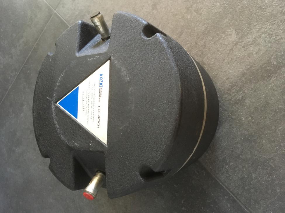

    JBL 2446 og TAD 4001 har samme, 101,6mm boltsirkel.
    Da ønsker jeg meg en TAD 4001, men blir veeeldig lenge til jeg pelmer lommeboken i den retningen, har mye annet som må fikses først :)

    rengjøring med maskeringstape er vel obligatorisk
