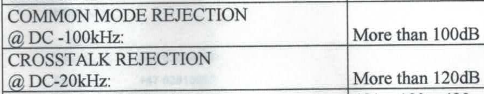

    Brosjyren sier så, men har blitt fortalt at det er feilmåling. Kan du forklare hva som er gjort feil ? Har det blitt målt, så riktige tall kan vises fram? Tenker på Armand
    Vis vedlegget 769473
    Mener å huske at jeg regnet ut at teoretisk maksimal cmrr i en balansert kabel på 1 meter er 90dB ved 20kHz. Dette tallet vil synke brutalt mye til 100kHz. For å oppnå selv disse verdiene er man helt avhengig av jordservo, og det er seriøst sjelden vare. Er det DP?
    Ja dette er et lite utsnitt av brosjyren til DP PA402
    Armand
    13.08.2005
    3.676
    9.948
    Kongsberg
    CMRR på DP er sikkert meget bra. Leif satt nok noen timer å optimaliserte dette. Skulle vært artig å målt det en gang.
    Over 100dB ved 100kHz er ekstremt. Ved de frekvensene skal det ingenting til før signalene smitter over. På alt av utstyr jeg har sett så synker CMRR gradvis når man passerer 1kHz
    Det er også oppdaterte krav til målingene siden Leif drev med dette. Nå skal det i følge den strengeste standarden være 10 ohm forskjell i kildeimpedans på positiv og negativ fase.

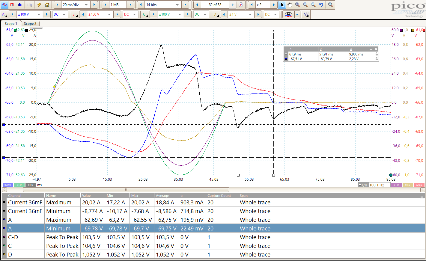

    Driver å tester en Hypex NC1200 klasse D forsterker jeg bygger for en kar nå og må nesten vise en litt kul måling jeg gjorde i kveld.
    Forsterkeren skal drive en gjeng basser i parallell med totalresistans på 1,6 Ohm. Jeg har derfor konfigurert og målt lasten min til 1,64 Ohm. Lasten er viftekjølt og svelger unna godt over 2kW så her skal forsterkeren tynes til bristepunktet :cool:
    Har endelig fått kloa i nytt scop som kan måle 4 kanaler samtidig med 14-bits presisjon og det er utrolig hva man kan måle med slikt utstyr.
    Her ber jeg forsterkeren levere en enkelt sinuskurve med frekvens 20Hz til lasten med peak-to-peak spenning på 103,5V. Stort verre enn å levere en så lav frekvens til en last på 1,6Ohm kan man ikke be en forsterker om. Maks strøm er 31,6 ampere og peak effekt er 1632W! (Det tilsvarer RMS effekt på 822W)
    Dette klarer den allikevel med en forvrengning på kun 0,006%.
    Dette blir svært teknisk, men jeg tar for de som er interessert i klasse D teknologi og utfordringer med f.eks "bus pumping" og hva ekstra kondensatorbatteri på sekundærsiden kan gjøre.
    Blå= Negativ rail på SMPS
    Rød= Negativ rail på 36000uF kondensator over 0,12 Ohm motstand (for strømmåling)
    Grønn= Spenning +Teminal høyttaler
    Gul= Spenning -Terminal høyttaler
    Lilla= Faktisk spenning høyttaler (+HT – (-HT)
    Svart= Strøm inn/ut 36000uF kondensatorer (differanse blå-rød/0,12Ohm)
    Forsterkeren spiller en 20Hz puls (lilla) med 103,5V P-P i en last på nøyaktig 1,64 Ohm.
    For å måle den eksakt riktige spenningen som går til høyttaleren måler jeg både på positiv og negativ terminal. Negativ terminal er koblet til jord og der skal det jo være 0V ikke sant? Vel, ikke når man kjører over 30A med strøm! Vi ser at spenningen på negativ terminal stiger til litt over 0,5V når positiv er på maks (52,3V). For å kunne korrekt måle faktisk spenning som går til høyttaler må man trekke i fra disse 0,5V, og det gjør jeg med mattekanalen «C-D» som vises i lilla. Noe av dette spenningsfallet i jord kunne jeg optimalisert med tykkere internkabling. Tror jeg gjør det på den endelige versjonen.
    Siden spenningene er målt på negativ rail vil jeg bruke korrekt «lavere» videre i forklaringen når spenningen synker. Men vær klar over at dette i praksis betyr at tilgjengelig spenning faktisk øker.
    Når spenningen ut til HT går positiv er det festlig å se at spenningen på den negative railen (blå kurve )"pumpes" videre negativt fra -67,34V til -69,6V. Det pumpes altså inntil 5A fra spolen på NC1200 modulen tilbake til strømforsyningens negative rail slik at denne blir lavere enn den var i utgangspunktet. Hadde man ikke hatt ekstra stort kondensatorbatteri som absorberer denne energien ville spenningen lett ha passert -100V!
    Man kan også se at pumpingen er verst ved duty cycle på 25% og 75%. (4ms og 20ms)
    Når spenningen ut til høyttaler snur (ved 22ms) og blir negativ ved til så snur selvfølgelig alt, og railspenningen går til -62,6V på det høyeste.
    For å måle strømmen som går inn/ut av 36mF kondensatoren er denne koblet til SMPS med en motstand på 0,12 Ohm. Den er liten nok til at den ikke i særlig grad påvirker funksjonen, men allikevel stor nok til at vi kan måle en spenning over den og beregne strømmen. Spenningen på 36mF kondensatorene måles med den røde kanalen og blir kun -64V på det høyeste. Strømmen beregnes automatisk av oscilloskopet ved hjelp av en mattekanal som er programmert til å ta spenningen over motstanden og dele på 0,12Ω. Det er altså en forskjell i spenningen på SMPS og 36mF kondisene på 1,4V, og vi ser også at strømmen viser (1,4V/0,12Ω) 12A ved 40ms.
    Den svarte kurven viser strømmene inn og ut av de store ekstrakondensatorene på strømforsyningens sekundærside. (20A peak).
    Rippelen vi ser ved de vertikale markørene er 100Hz rippel fra primærsiden på SMPS. Denne rippelen starter naturlig nok opp først når negativ spenning skal hentes fra den negative railen og kjøres ut til høyttaler. Vi ser at dette vil fortsette helt til spenningen på negativ rail er tilbake til utgangspunktet på -67,5V.
    Nevnte jeg at jeg elsker målinger? :LOL:
