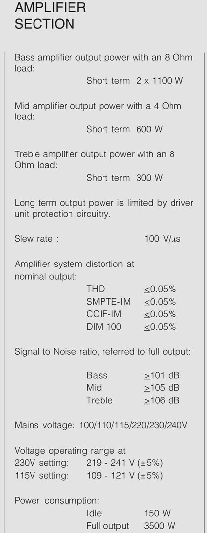

    Forsterkeren nedenfor er fra 1989.
    Trenger man mer 30 år senere?
    Hvorfor har vi en diskusjon om forsterkere i 2021 hvis teknologien begynte å bli moden for mer enn tre tiår siden?
    NB! Forsterkeren nedenfor veier 71 kg og måler 76x48x37 cm, og for stereoformål trengs 2 av denne. Er størrelse med i diskusjonen om «perfekt»?

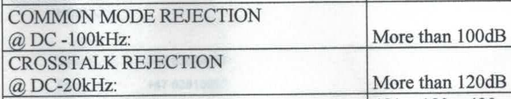

    Hvis ikke forsterkeren har CMRR på over 100 db fra DC-100kHz er det ikke noe å samle på

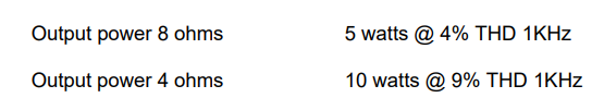

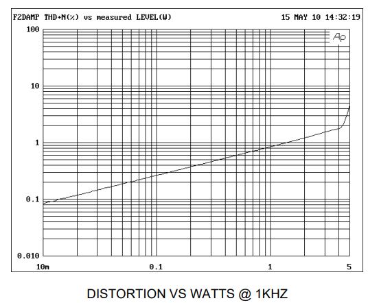

    Den bedre fylden du opplever med 15 Ohm ekstra last er garantert et større bidrag av harmonisk forvrengning. Dette øker jo lavere impedans lasten har.
    Forklaringen på forskjellen fra icepower blir det samme. Der er det til sammenligning ingen forvrengning å snakke om.
    I all høflighet :)
    I nevnte tilfelle så benyttes F2 i aktivt system på JBL kompresjondriver med tilhørende horn. Effektviteten er høy.
    Forvrengning er neppe noe issue, ørene blør før en når dit med selv en så effektsvak forsterker.
    De 15 ohm parallelt er for å balansere utgangsimpedans til noenlunde fornuftig nivå parallelt med det som er standard.
    F2 er jo egentlig med 700ohm utgangsimpedans om en fjerner alle motstander parallelt.
    Standard settes det 15ohm for noenlunde fornuftig kunne benytte forsterkeren, samtidig kan en sette på flere motstander parallelt som senker gain og senker utgangsimpedans.
    Jeg vil mene (uten å kunne se hele fasiten...) svaret på F2`s egenskaper er likevel utgangsimpedans i en kompleks sammenheng med hva som foregår i horn og kompresjonsdriver.

    I all høflighet :)
    Visste ikke at denne var en ren strømkilde. Ja da stiller jo ting seg litt annerledes. Da spiller helt sikkert impedansen i høyttaleren inn en god del.
    Nå vet ikke jeg hva som er følsomheten, men jeg vil allikevel tro at de harmoniske er med å jobber her også. Nesten 1% ved 1W.
    Det er i hvert fall sikkert at denne låten annerledes enn en ICE forsterker ;)
    Vis vedlegget 769453 Vis vedlegget 769454
    F2 har relativt høy forvregning sammenlignet med nyere konstruksjoner. Men likevel snakker vi ikke himmel og helvete forskjeller sammenlignet med ice. Bare annerledes. Følsomheten for jbl2447 ligger rundt 112db med 2350 hornet. Det kan sikkert være litt av grunnen til at de ikke oppleves som to forskjellige verdner. Selv om de er det på papiret 😊

    Det finnes simpelthen ikke.
    Brosjyren sier så, men har blitt fortalt at det er feilmåling. Kan du forklare hva som er gjort feil ? Har det blitt målt, så riktige tall kan vises fram? Tenker på Armand
    Legger til at horn som er ganske dype, og kompresjonsdriver i seg selv har en del 2.og 3. harmoniske.
    Det drukner nok det lille som er i forsterker.
    En sitter teoretisk igjen med utgangsimpedans som det som gir forskjell.
    Det skal kunne EQès vekk den forskjellen, men det er gjerne vanskelig å treffe helt.
    Med 112dB følsomhet spiller en i milliwatt området.
    Eller synest jeg F2 er en kjekk forsterker, til sin bruk vel og merke :)
