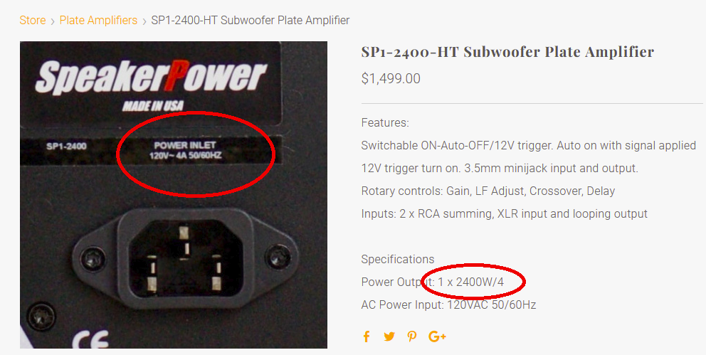

    Litt på siden, som et apropos til diskusjonen om kl D, effekt og lav impedanse:
    Speakerpower er en amerikansk forsterkerprodusent som har spesialisert seg på å lage forsterkere som leverer høy effekt ved lav impedanse med høy effektivitet.
    Det er noe som ikke stemmer, når de angir 120v og 4amp inn fra veggen på baksiden av deres plateforsterker, mens teksten angir ut effekt på "2400 watt"
    Den trekker ca 480w fra nettet i snitt.

    Jeg ser strømtrekker er omtrent det samme som Powersoft angir for sin T-series 2x1200w forsterker for PA bruk. (stoler litt mer på Powersoft) men dette er ved et 1/8 uttak. De har også en 4000 og 6000w utgave. Det er vanlig at man bruker dobbel strømforsyning når man overgår strømnettets kapasitet.
    Redd dette er tilbake til gode gamle dagene da man drev på bilstereo "Music Watt", burst watt osv. Det er derfor de fleste forsterke ikke er noe spesielt glad i kontinuerlig drift med rene sinuser.
    Jeg leste om en konsert arrangør som nevnte han ikke likte å ha The Chemical Brothers på festivalene hans, da deres "Under the influence" hadde en egen evne til å tømme bassforsterkerne for effekt og sende de i protect med deres lange bass sveip.
    Angående 1/8 angivelsen så kommer nok i fra dette:
    Most regulatory agencies currently specify a warm-up or pre-conditioning period at 1/8 of the continuous power rating followed by a short period of time at the continuous rated power output as a sufficient test of an amplifier's capability. It is generally felt that 1/8 power is a fair indicator of the average music content of a typical CD. The duration of the warm-up period and the time at continuous rated power varies with the specifying agency.
    Vis vedlegget 770249
    Greit å være skeptisk, men hvor kommer 480W i snitt fra? Dette er gjennomtestede greier. SP-6000 gir mer effekt enn Powersoft K20. Det er godt dokumentert bl a av Josh Ricci på data-bass.com
    Edit: Ok, skjønner, 4A og 120v. Hvis du ser i den andre linken min så klarer den 2400W/4ohm i 5 sekunder og 1250W/4ohm kontinuerlig på en 40 Hz sinus.
    De har sikkert veeeeldig trege sikringer i USA. 😁
