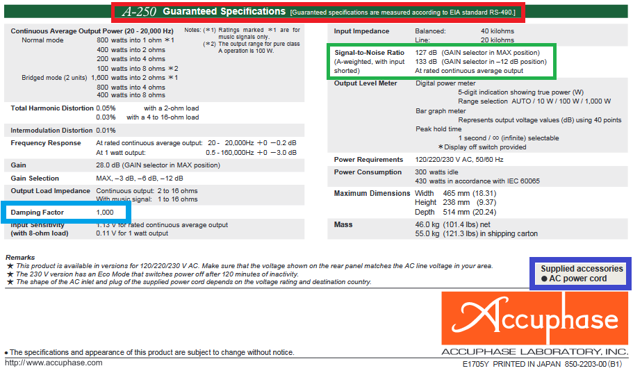

    Crown K2 dempe faktor;
    PerformanceFrequency Response: ±0.25 dB from 20 Hz to 20 kHz. The frequency response is band limited with an 8 Hz double-integrated 3rd-order But-terworth high-pass fi lter and a 30 kHz 7th-order Gaussian low-pass fi lter.Signal to Noise (A-weighted): > 100 dB below rated power.Damping Factor: > 3,000 from 10 to 400 Hz.

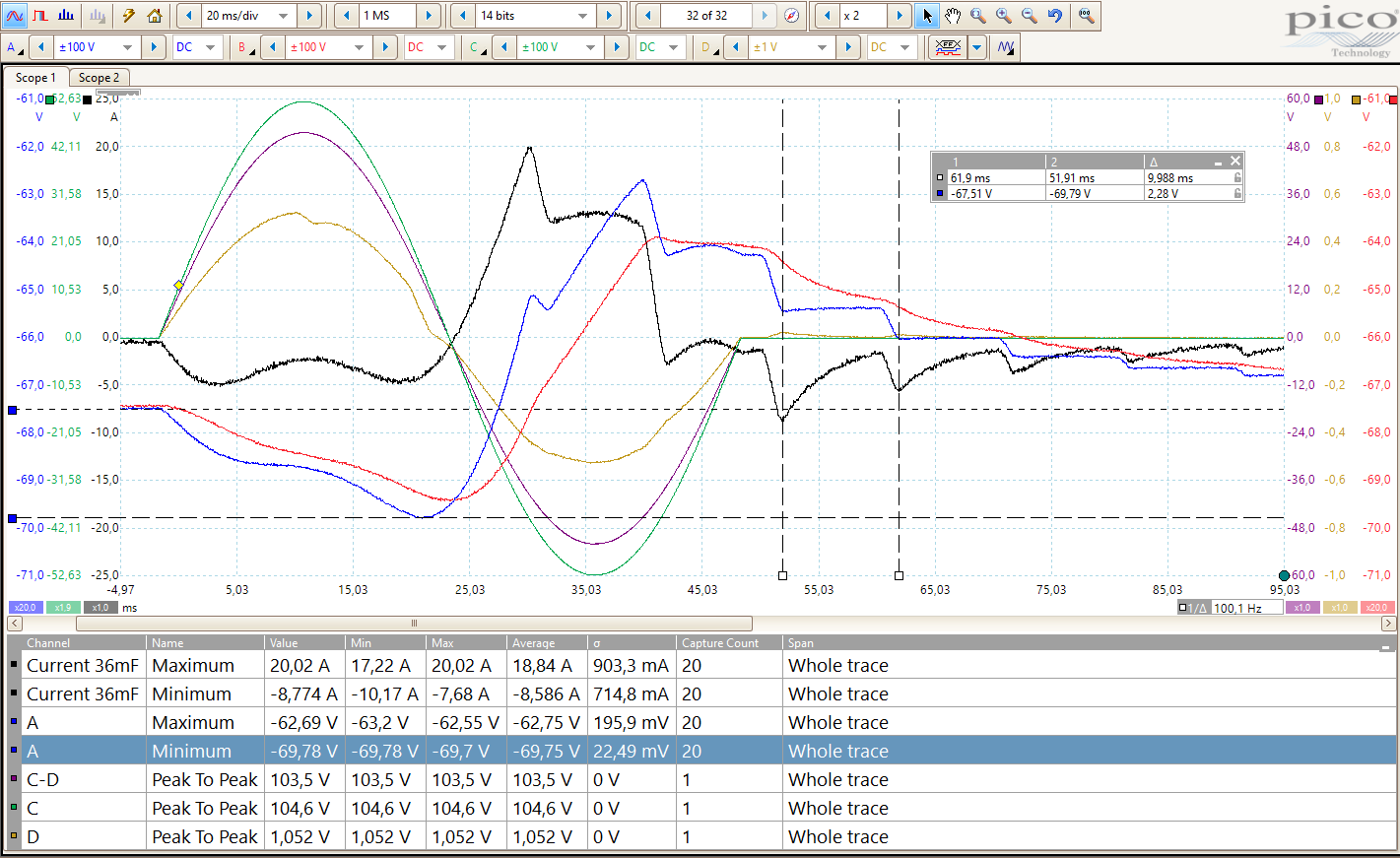

    Driver å tester en Hypex NC1200 klasse D forsterker jeg bygger for en kar nå og må nesten vise en litt kul måling jeg gjorde i kveld.
    Forsterkeren skal drive en gjeng basser i parallell med totalresistans på 1,6 Ohm. Jeg har derfor konfigurert og målt lasten min til 1,64 Ohm. Lasten er viftekjølt og svelger unna godt over 2kW så her skal forsterkeren tynes til bristepunktet :cool:
    Har endelig fått kloa i nytt scop som kan måle 4 kanaler samtidig med 14-bits presisjon og det er utrolig hva man kan måle med slikt utstyr.
    Her ber jeg forsterkeren levere en enkelt sinuskurve med frekvens 20Hz til lasten med peak-to-peak spenning på 103,5V. Stort verre enn å levere en så lav frekvens til en last på 1,6Ohm kan man ikke be en forsterker om. Maks strøm er 31,6 ampere og peak effekt er 1632W! (Det tilsvarer RMS effekt på 822W)
    Dette klarer den allikevel med en forvrengning på kun 0,006%.
    Vis vedlegget 769751
    Dette blir svært teknisk, men jeg tar for de som er interessert i klasse D teknologi og utfordringer med f.eks "bus pumping" og hva ekstra kondensatorbatteri på sekundærsiden kan gjøre.
