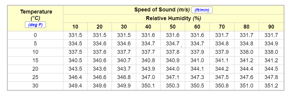

    14 ms tilsvarer ca 5 meters lydlengde for refleksjoner, altså 2,5 meter omvei tur/retur i forhold til direktelyden. Det er ikke bare bare enkelt slik de fleste av oss setter opp et anlegg i en normal stue med rævhålet inntil bakvegg og/eller høyttaler trøkt inn i nærmeste hjørne :unsure:
    Mulig oppnåelig for @MakkinTosken i sin briljante hule, men tror det blir vanskelig for meg :mad:
    Tror du har 1 meter å gå på... Er ikke lydhastigheten 3,4ms pr m? Så 14ms er 4m x 3,4ms = 13,6ms 5m x 3,4ms = 17ms

    Lydhastigheten er 343 meter pr sekund, da vil den jo bli 0,34 meter pr millisekund.
    1 / 0,34 = 29 altså 29cm pr millisekund, eller hvordan er det?
    Ah 0,34 x 2.9 = 1 skjønner...
    Nei, du tenker feil. Ganske enkel matte dette. Ting som flytter seg 29 cm på et millisekund flytter seg 290 meter på et sekund. Vi må neste gå ut i fra at det er tusen millisekunder på et sekund ;)

    Det tar 2,9 sekunder for lyden å bevege seg 1000m, men hastigheten er 343m/sekund 😁 (i luft ved 20grader Celcius og 0moh).
    1m / 0,34ms = 2.9ms for å gå en meter..... Og jeg som har regnet på 3.4ms pr meter,

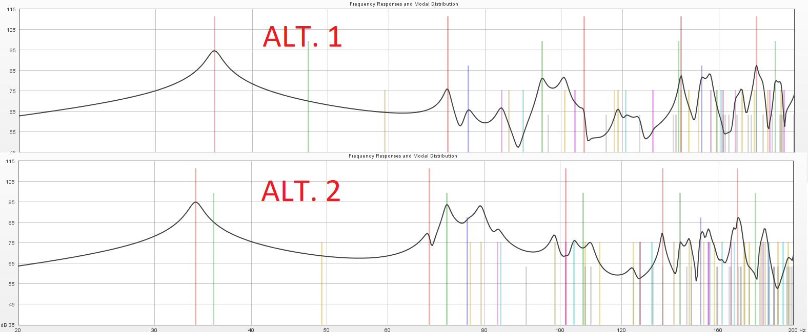

    Ikke ble det REW måling på timeplanen, men oppussing! Vekk med en gammel åpen peis som opptar nærmere med 2m2 gulvplass pluss litt mer trivelige farger på veggene:) Dette gjøre det også mulig å prøve og lytte med høyttalerne på langvegg. Det vil vel egentlig si at vi dobler måle-morroa når vi en gang får liv i anlegget igjen. Høsten KAN bli bra:)
    Men i synseverden. Hva har vi egentlig best tro på av disse alternativene (huff ja, savner enkel tilgang til AutoCAD, noen tips til gratis-programvare for hobbybruk?)?

    Høyttalere liker luft rundt seg så jeg ville tro alt 2. Lengre avstand til sidevegg gjør godt.
    Skal du sitte symmetrisk kan du sitte foran det innstikkende hjørne og ha høyttalerne der det står 4.80 og 4.33

    Det jeg ikke liker med Alt. 2 er at høyre øre kommer litt vel nærme veggen med dør. Mulig det ikke har så mye å si. Kan ev. prøve å henge en absorbent her.
    hmm...Du gir meg flere alternativer å gruble på. REW kommer til å få R*vkjørt seg til høsten høres det ut som;)

    2 må være bedst, fordi det giver mere plads og luft ved højttalerne.
    Placering af diffusere på højre og vestre side af lytteren, vil fjerne problemet med kort afstand til højre øre. Behøver nok ikke at nævne hvilken. 😀😎
    Det minder om mit Lytterum med det indhak.
    Præcis samme afstand til venstre og højre sidevægge er vigtig. Igen vil diffusion her også gøre underværker.

    Alternativ 1 er slik jeg har hatt det, og har opparbeidet meg en del kunnskap om hvordan akustikken er i rommet og hva de forskjellige utfordringene kommer av. Men det er fristende å begynne litt på nytt. Enn så lenge er det kun tørr-trening med simulering jeg kan foreta meg litt på kveldstid. Det ble en sen kveld i går, og mye rart ble prøvd for å se om jeg fikk til noe som simulerte ca like bra eller bedre enn det kjente utgangspunktet, alternativ 1. Ja, her er det en del avvik mot måling, men hovedtrekkene er gjenkjennbare fra simulering. Det vil si, har du en heftig pukkel eller en god dal i frekvensgangen vil du trolig måle noe lignende. Simulering kan dermed lage grunnlaget for hva som er verd å bruke mer tid på, og hva som bare er å glemme.
    Jeg fant ingenting som simulerte i nærheten like bra som alternativ 1, helt til jeg tok utgangspunkt i alternativ 2 og flyttet bass-seksjonen midt på veggen og mellomtoner/diskanter (gitaren) godt ut på siden til en ca likesidet trekant (58 grader). Dette simulerer såpass godt at det må prøves!:D

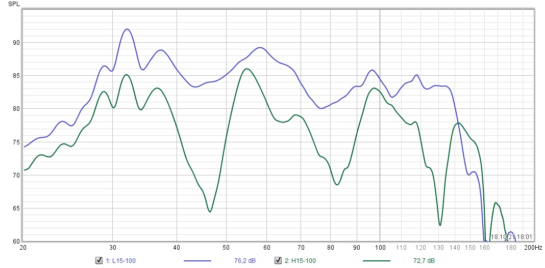

    Endelig i gang med litt måling av bass i et litt vel nakent rom. Målet er enkelt; hvor er den beste plassen å plassere bassdelen av LX521?
    Er rett og slett litt rusten kjenner jeg, så et enkelt spørsmål: Bør jeg søke etter høyest mulig nivå, eller gjevnest mulig nivå når jeg allikevel har dsp tilgjengelig og leker seriøst med tanken på Audiolense?

    Beste jeg får til for Venstre (blå) og Høyre (grønn) side hva kommer til bass. Ut i fra dette så er det jo fristende å sette begge på venstre side og krysse fingrene for at det ikke blir helt på tryne. Delefrekvens er 120Hz. Det er vel heeeeeeelt i grenseland?
    MarkusH
    Burde vel også justere opp høyre kanal med 2-3 db for å få likt nivå på venstre og høyre kanal .... Litt merkelig at de fleste peaker/dipper ligger i eksakt samme område .... :unsure:
    Ja, likt nivå til slutt må vi ha:) Nå er det heldigvis bare litt måling for å bli kjent med ny plassering og kjellerstua uten stor åpen peis. Litt morsomt at den laveste stående bølgen har flyttet seg fra ca 36hz til ca 32hz.
    Men selv finner jeg det ikke så rart at det er slektskap mellom peaker og dipper. Er ikke dette nokså normalt i de nedre frekvenser?
