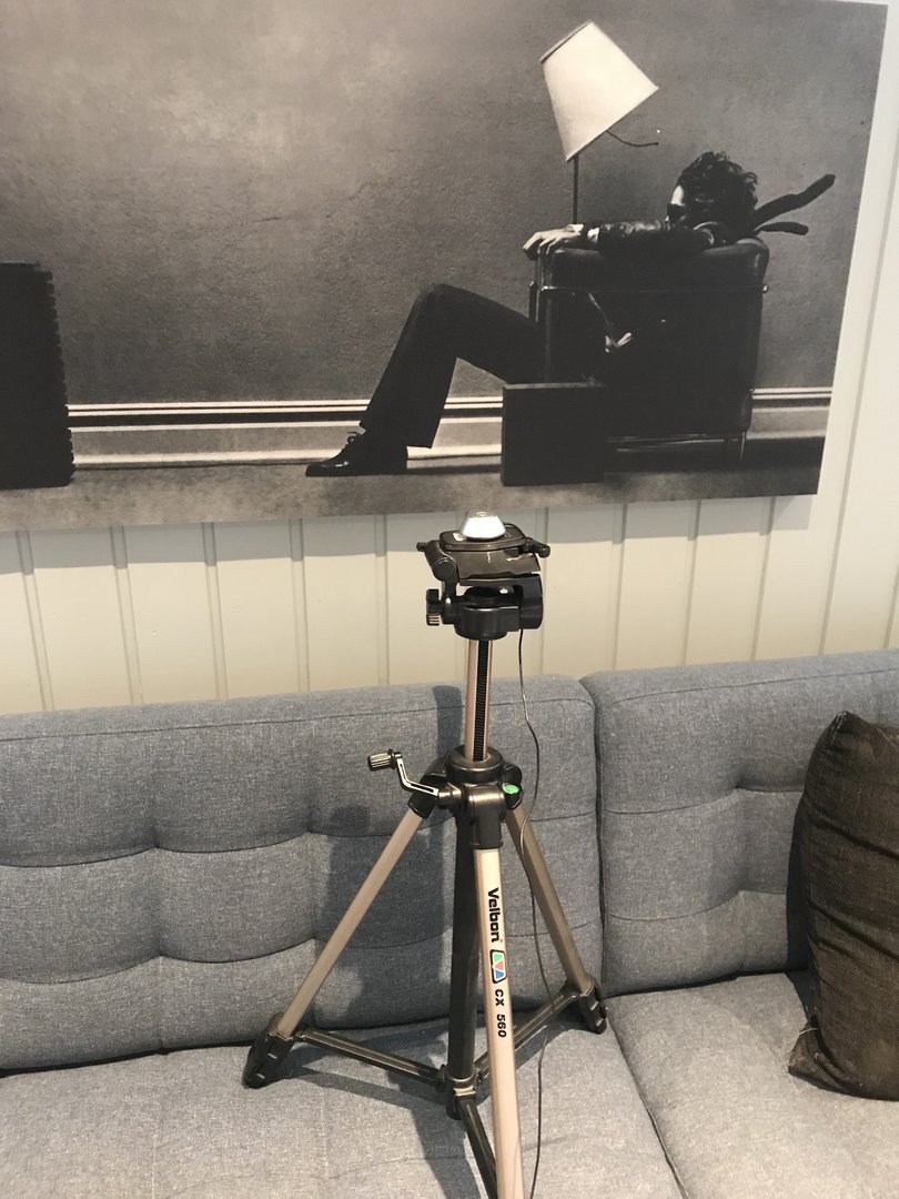

    Jeg kjøpte denne plata og fikk trykket på ett bilde(laser) bare for å teste. Den virket bra. Hva som ble bra veit jeg ikke men ble mye mere behagelig. Tenkte å slenge opp ett par på sidevegger også. Det er vel det folket kaller første refleksjon sikkert. Den mikrofon er til kalibrering av dirac. Funket ikke så bra....
