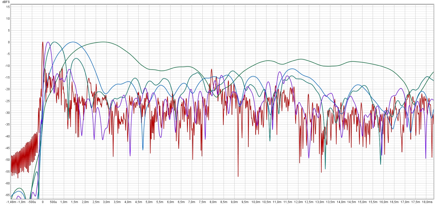

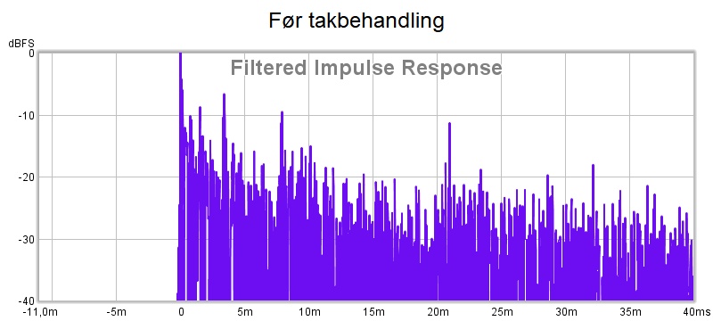

    Du kjenner jo til en ETC graf hvor man ser nivået på refleksjonene etter direktelyden. Slik som f.eks dette hvor tidlige refleksjoner er presset ned og man har diffusert energi litt senere i tid:
    Problemet med ETC grafen er at den ikke viser det frekvensmessige innholdet. Den viser et gjennomsnitt og hovedsakelig av høyere frekvenser. Ergo kan det fortsatt være refleksjoner med høyt nivå i deler av frekvensområdet. Og det skjer dersom tiltakene ikke er bredbåndet nok.
    For å se frekvensspekteret av refleksjonene, kan man bruke båndbegrenset ETC eller det som kalles filtrert IR i REW. Da kan man undersøke konkret hvor langt ned i frekvens f.eks 40 mm av de glava platene demper effektivt ved å måle med og uten platene.

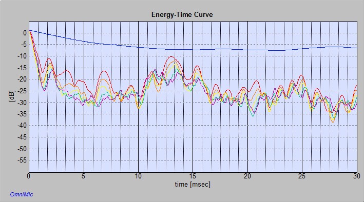

    Dayton Omnimic har en enklere måte å gjøre dette på enn REW. Under vises refleksjonene som følger:
    Rød = 668 Hz, oransje = 1 KHz, Gul = 1,6 KHz, Grønn = 2,6 KHz og Lilla = 4,2 KHz

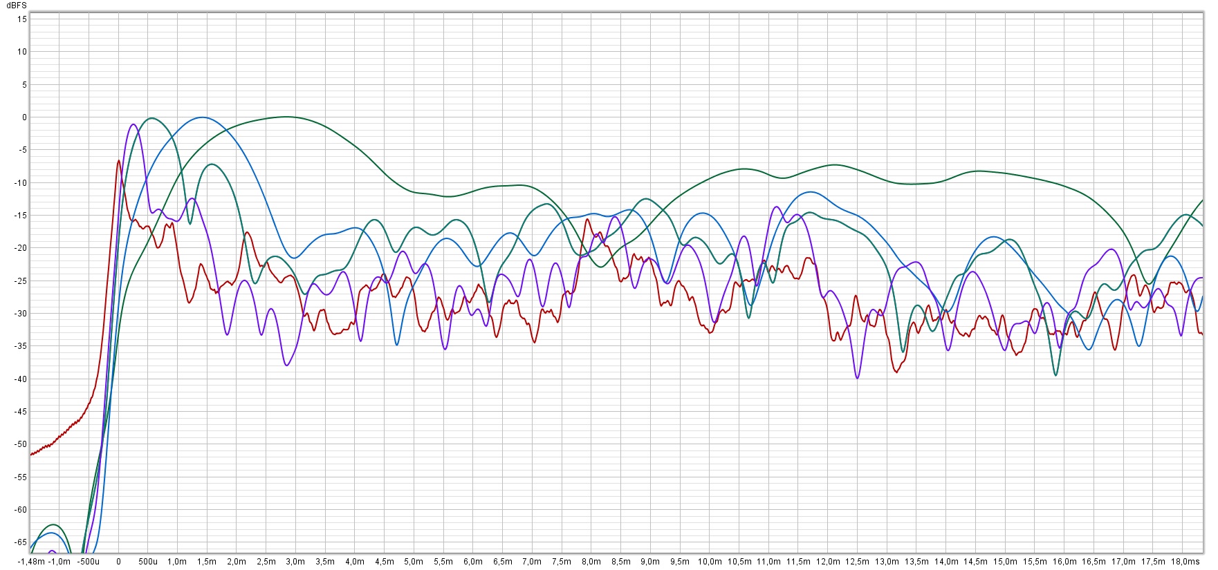

    Her ETC med filtrert IR i REW hvor rød er uten filtrering og de andre med ulike frekvensmessige filtreringer. Da ser du refleksjoner ligger høyere i nivå i visse frekvenser.

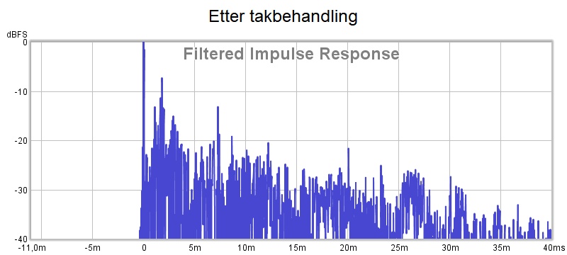

    Kan også vises med smoothing:

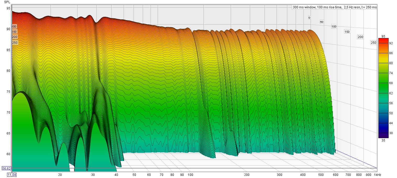

    Tak og sidevegger hos meg, som sikkert mange har sett allerede.
    Bruker GIK 242 i taket, og GIK "Monster bass trap" på veggene. Bruker ikke membran-løsningen deres, så dette er i praksis bare en helt vanlig ramme fylt med noe space slab-lignende isolasjon.
    Jeg åpnet opp to av de for å felle inn Atmos-høyttalere, og det var ikke noe mer mystisk enn dette jeg fant:
    Men dette er jo det jeg forventet. Ikkeno magisk tull. Bare enkel isolasjon, slik det skal være.
    Synes det funker flott. Er det mest behagelige rommet jeg har hatt så langt. At det er "trykkende" eller på annen måte ubehagelig har jeg ikke opplevd.Mulig det er en subjektiv greie fra noen som er så vant til massivt med gjenklang at de friker ut når det er fraværende, litt som ei byrotte mistrives om man er et sted hvor man ikke hører trafikkstøy.
    Har hatt det slik i fire år nå, og bruker denne plassen MYE. Også når jeg bare vil sette meg ned og slappe av litt, uten å ha på lyd eller bilde..

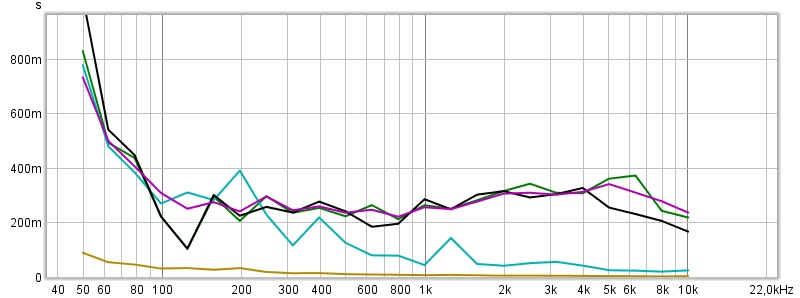

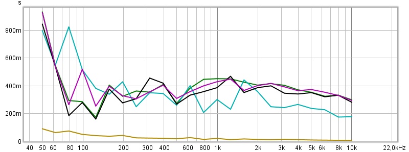

    Vannfallsmåling.
    legg merke til skalaene mine. jeg har gjort dette for å avsløre mest mulig, ikke for å at den skal se så pen ut som mulig:
    For de som ikke så byggetråden min, så har jeg også en del Hunton trefiberisolasjon inne i den svarte veggen bak lerretet. Ikke sykt mye, men en del.

    Waterfall'et ditt sier ikke så mye om bassen når du viser det med lineær frekvens-skala. Skifte til logaritmisk kanskje?
    Blir ikke forundret, ja akkurat det samme som jeg har i førsterefleksjon, bare att mine er tykkere.(30cm) GIK sine er 12cm
    Kalle det monster er vel litt overdrevet.
    Vill ikke kalle mine for bassfeller i det hele tatt.

    Disse målingene viser jo f.eks at en 50 mm tykk mineralull plate (RPG Absorbor) har absorbsjonsfaktor på ca 0,9 ved 250 Hz...

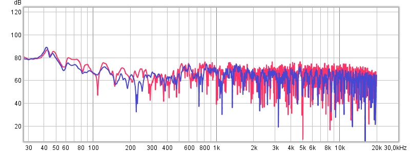

    Man bør jo måle med REW først, for å se hvor galt ting er.
    Ser du har støygulvet ved 60db senk det til 40db og gå ut til 500 ms.
    men det er jo ikke halvgalt, noe rusk ved 30-40 og nede på 20.
    Jeg synes jo du demper for store flater, jeg har jo kun førsterefleksjonen som er dempet tykt i en bue rundt rommet.
    Her er mitt med lavt støygulv. Nede på 30 db opp til 200hz.
    Desverre Syncrolux så er ikke skalaen slik du vill, men dette er rimelig tørt i bassen.

    Litt lettere å se det nå ja, men hvorfor går det ikke an å bruke logaritmisk skala?
    Ser uansett veldig bra ut dette.
    Igjen, man må vite hva målingene fungerer til. De er i stor grad overførbar til svært store rom med et såkalt isopotropisk lydfelt. I små rom blir det helt annerledes. En filtrert ETC viser i bunn og grunn at slike målinger ikke kan brukes til rom vi snakker om.

    Bare et eksempel på jevnt dempet rom, med støygulvet helt nede på 30db.
    Var den jeg hadde for hånd, får ikke gjort om ett bilde:=)
    Her støygulv nede på 20db men på et større område.
    Husk dette rommet virker ikke trykkende, det er kommentarene jeg får også. Kun behagelig.
    Det morsomme er jo att det er mer liv oppover en nede under 3k. Liv og liv.
    Vis vedlegget 682637
    Vis vedlegget 682638
    Vis vedlegget 682639
    Vis vedlegget 682642
    Se her ja! Dette er matnyttig info som er nytt for meg. Har du ev. noen andre en liten "enkel" guide for hvilke knapper som skal trykkes på for å få filtrerte ETC målinger? Tror jeg skal finne ut av det selv, men tenker at med en enkel guide fra folk som kan det hjelper for å få med oss ev. nybegynnere som leser dette med i galskapen:)
    I REW må man må lagre den spesifikke filen man vil se på og åpne den flere ganger siden man skal bruker den samme til sammenligning. Så går man på "Filtered IR" fanen og åpner "Controls". Der kan man legge inn forskjellig frekvensmessig filtrering med enten 1/1 eller 1/3 oktav. Etterpå kan overlay brukes for grafene man har og velge "ETC" vinduet. Der kan det f.eks legge inn ønsket tidsmessig glatting for alle grafene.

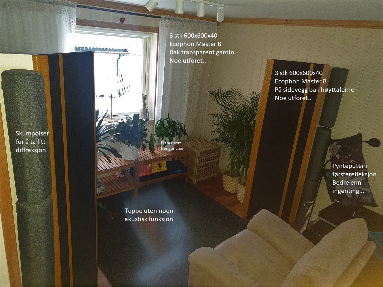

    Soundmannen
    07.12.2015
    519
    920
    Sandnessjøen
    Hvorfor er hovedfokus når det kommer til akustikk absorbenter? Hvorfor absorbere så mye? Ønsker mann ikke så stort lydbildet som mulig?
    Ofte tenker jeg slik at bassen skal være så tørr og presis som mulig. Kanskje type 300hz og ned. Det fikses med bassfeller.
    Mens derfra og opp, ønsker jeg selv jevnt og fin frekvensrespons med minst mulig noder/dipper/peak osv, men ambient i rommet. Derfor diffusjon lengre opp i frekvens for å beholde/forstørre klangen i rommet, men samtidig minsker sjangsen for noder/utfasninger. Ikke absorbent paneler som mange kler hele rommet sitt med og dreper hele klangen. Har mann betong kjeller og klangen er rett og slett et stort problem, eller mann har noen førsterefleksjoner som MÅ vekk er det en annen sak, men utgangspunktet ønsker i værtfall jeg en del klang i rommet for å få rommet større.
    Det jeg skal frem til er at mange absorberer uten å tenke seg om. Hva er målet? Har du for mye klang og ønsker å dempe det? Eller låter rommet trang og ønsker å få det til å låte større? Absorbere tidligere refleksjonene for å bort de korte refleksjonene, mens sette diffusorer lengre unna for å ta vare på de lengre refleksjonene? Har du noen kraftige noder som må bort? Ønsker mann mer dybde følelse? Kan diffusor ordne nodene eller må det være absorbenter?
    34.135
    34.167
    Taket (120x180x10 cm Rockfon), utsikten og hettene over diskant og mellomtone på dD-ene. Ingen annen demping i stuen unntatt vanlige møbler. Målt og eq-juster i rommet fra 20 til ca 300 Hz.
    Det er akkurat det jeg har, stort lydbilde. Akustikk er snodige greier :=)
    Men det er kun en diger bassfelle og førsterefleksjon jeg har tatt, ikke på andre steder.

    Vis vedlegget 682666

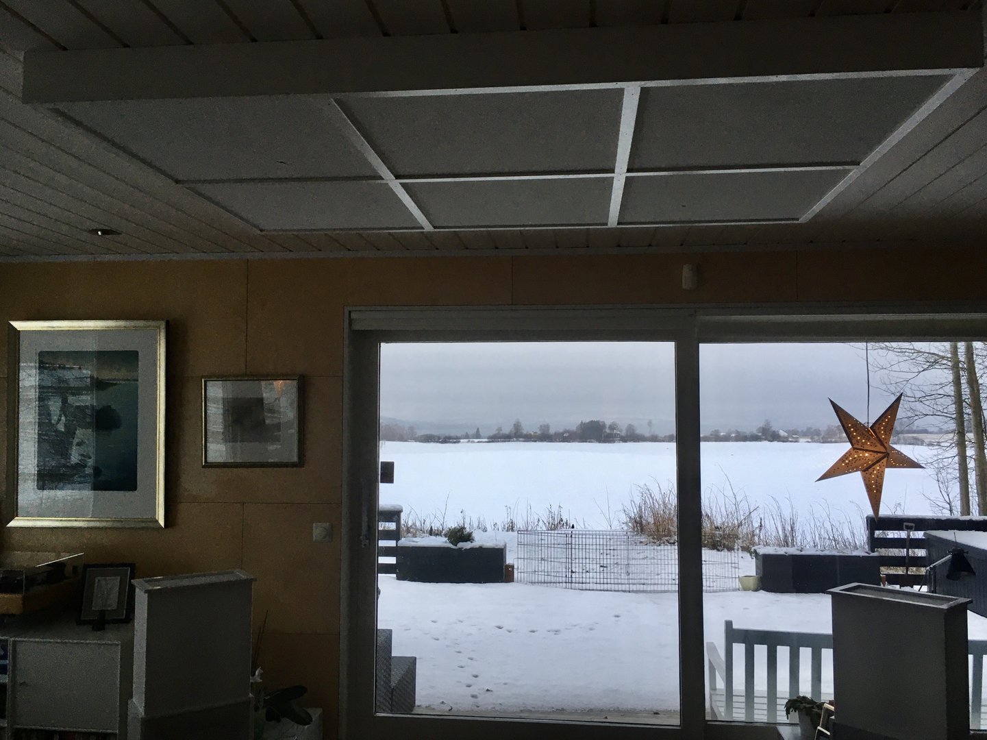

    Der har vi noe som ligner litt på det jeg ser for meg. Har du mer info som jeg kan grave i? Allerede postet en eller annen plass? Hva av materialle er brukt, hvordan fikk du hengt den opp? Det er lov å linke til allerede opplysende forumtråder:) Funderer også på noe lys i min hvis mulig (dette blir ev. en bonus) med fjernstyrt dimmer.

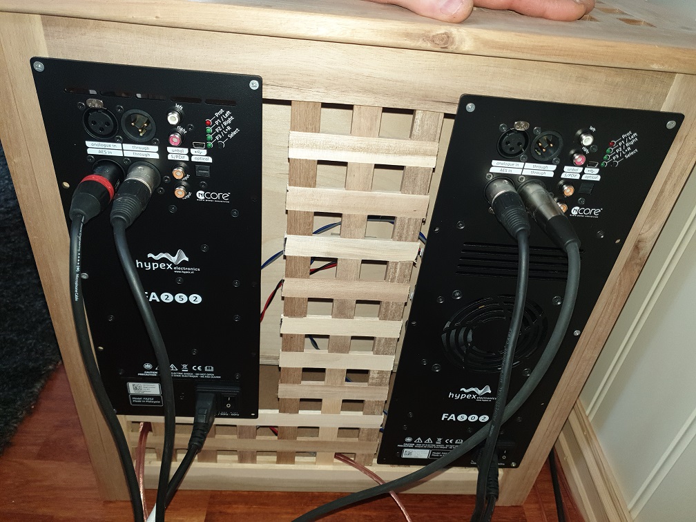

    Her er lyttekroken min med alle akustikktiltak rundt anlegget. Oppsettet står inni den ene delen av en L-formet stue. I den andre delen er det litt demping i taket også.
    MonkeyCountry Audio
    29.10.2002
    938
    100
    Sandnes
    Vis vedlegget 682670
    Det er egentlig veldig deilig å se enkle huselige løsninger, og ikke alltid denne "all in" eller ikke noe mentaliteten. Tror enkelte kan gi opp lenge før de har prøvd litt akustiske tiltak nettopp fordi en kan få inntrykk av at det må være så enormt og omfatende hvis det skal gjøres noe. Selv om det ikke er teoretisk eller praktisk perfekt, så kan selv små ting være et skritt i riktig retning. Avslutter igjen med: Godt nok!:)
    Ser du har en kjent liten ikea-sak i hjørnet. Har de siste dagene lurt litt på hvordan det er å lage små bass-feller av disse. Enkelt å få til å se akseptabelt ut selv for halvblinde folk, og kan være en enkel DIY inngang for folk som vurderer hjørnefeller fra for eksemple GIK. Noen som har formening om hvordan dette ville fungert? Det må jo tenkes litt på alle disse firkantede hullene også. Jeg kan ev. måle litt på mitt bord slik at enn har noe å gå ut i fra.
    34.135
    34.167
    ^Det var snekkeren vår som laget himlingen i 2007. Ramme av glattkantlist (tipper 120x15 smalnet ned til 100) og passende listverk til å holde 6 60x60x10 cm Rockfon-plater (Sannsynlig at vi brukte 60x120x5cm plater delt i to og lagt dobbelt, har noen slike liggende) på plass.

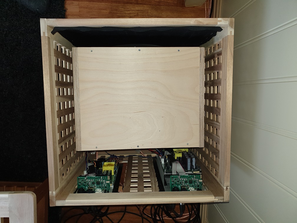

    Som det kanskje er mulig å se på ett av bildene, har jeg stiftet på svart stoff innvendig. Hvis man gjør det på hele kassa og fyller den med Glava så burde det da bli en liten bassfelle av det.
    lydogakustikk
    14.06.2014
    1.735
    3.468
    Nærfelt gjør jo ting litt lettere også, men gi nå den planta litt vann. Får sikkert litt bløtere lyd da:=)
    Vannfallsmåling.
    Kan bli bedre en dette også men sliter litt med å klare det
    . Samme oppløsning som din visning

    Når du tar en REW måling @The Shy ruller det plutselig av fra 12 og ned hos deg også? Uansett hva jeg måler har den den samme form. Bare lurer på om det er mic eller noe annet?
    The Shy
    10.04.2017
    13.339
    22.465
    Langesund
    Umic-1 stopper tvert ved 10 hz her og ingen info under det. Har sikker noe med innstillingen til målingen og sveipet.
    Tidligere når jeg målte med lydkort og Earthworks målte jeg lengre ned. Husker ikke om det var lik avrulling
    Målinger med Earthworks og Audiolense ruller av ved 4-5 hz
    34.135
    34.167
    ^Nærfelt er <3. Kommer ordentlig inn i musikken da synes jeg, og rommet blir også mindre framtredende i lydbildet. Fin stueløsning.

    Tror ikke jeg ville stolt så mye på U-mik1 under 20Hz, U-mik2 er noe bedre tror jeg:)
