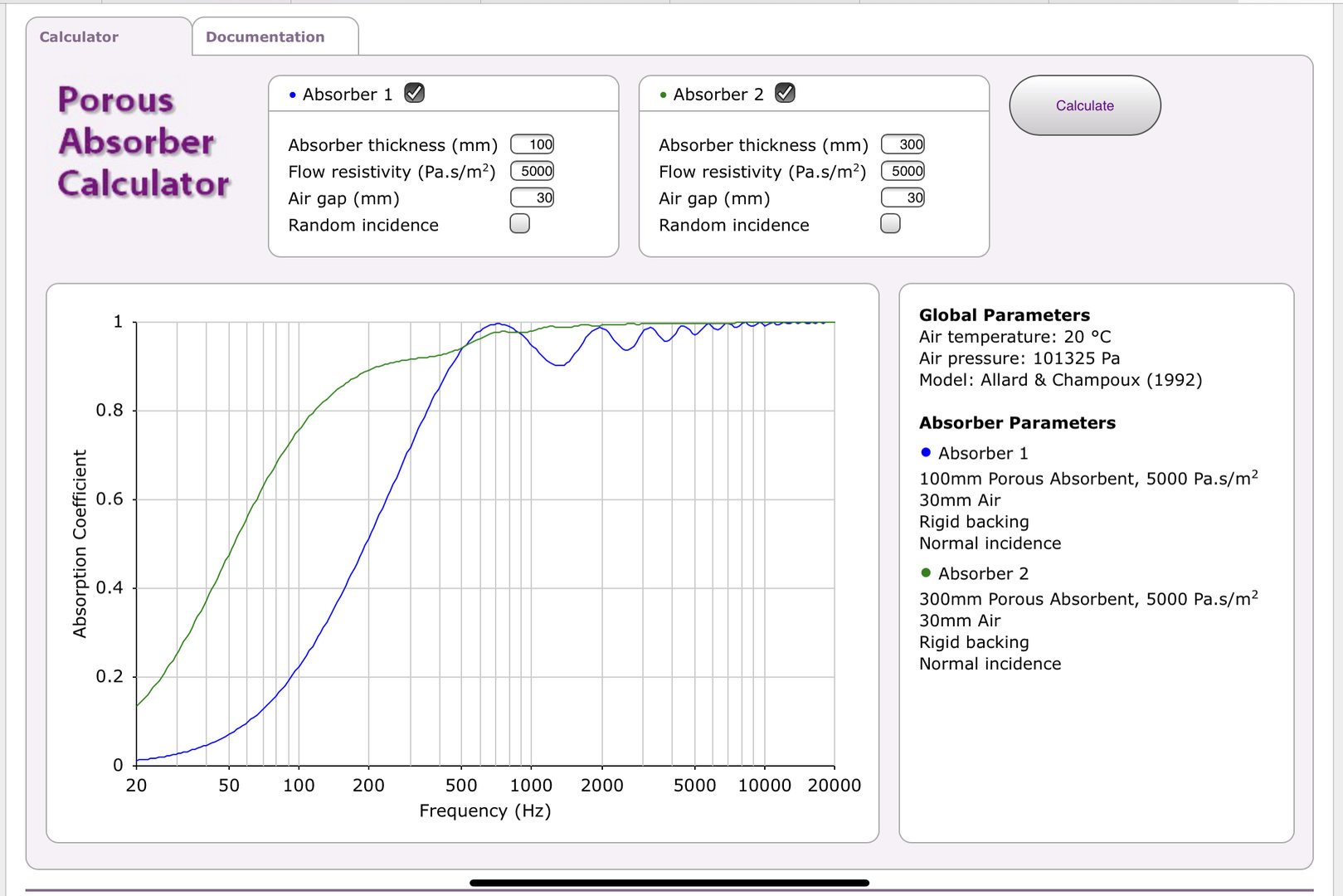

    Kvart bølgelengden av 2000Hz er ca 4 cm, det dempes endel ned til 1/8 bølgelengde, altså 1000Hz, ca 50-60% synes jeg huske. Dette på 0°, tar man 45° er hypotenusen 6cm, så da demper den kanskje litt ved 6-700Hz, hvis Rockfon eller Glava mener noe annet kan de vel melde seg inni i Lago el Mar golf klubb, så kan de si hva de vil og alle tror de. Ville ikke det vært deilig? Fakta er 4cm demper 100% over 2000Hz ca.

    Kalkulatoren sier 1000hz ved 0.8 absorbsjonsfaktor for 40mm med 30000 i flow resitivity (beste tallet)
    Knubie
    20.06.2020
    1.734
    722
    Flow resitivity må alltid tilpasses tykkelsen, tynn absorbent = høy resitivity 20-30000, tykk absorbent (40cm f.eks) = lav resitivity 5-8000 f.eks. Så man kan ikke sette sammen 10 Master B utenpå hverandre f.eks. og tro man har en bassfelle. Bassen kommer til tredje platen, finner ut at han er blitt lurt og stikker tilbake igjen......

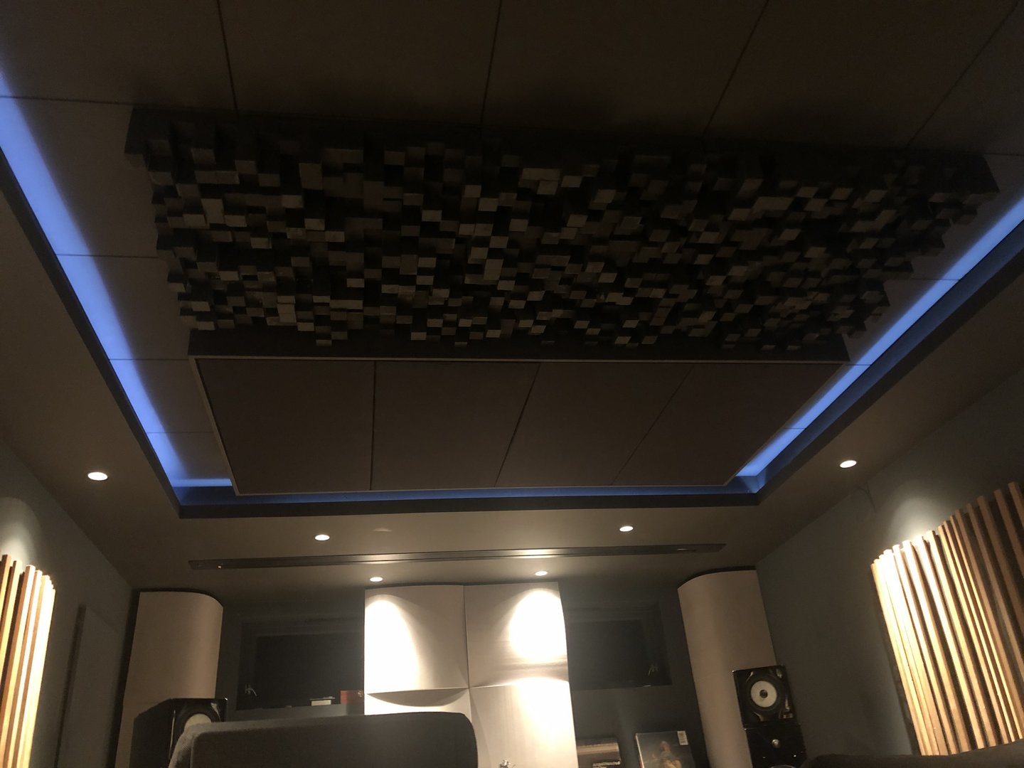

    Noen som har gode løsninger på absorbenter i taket, både enkle og store øyer? Inviterer her til å pøse på med bilder og linker for inspirasjon. Jeg sliter litt med å klekke ut den ultimate ideen for mitt bruk...
    coolio
    19.09.2015
    5.491
    5.474
    Jeg trives veldig godt med Ecophon Focus + 10 cm isolasjon over der i min stue. Jeg har den varianten som skrus opp i lekter slik at taket ser ut som vanlig tre-ess takplater.

    Skulle hatt en egen bilde tråd. Vis meg ditt tak:)
    Kan vel håpe på at det kommer et par tre fire innlegg her nå. Setter stor pris på å få inspirasjon, spesielt på DIY løsninger. Ser for meg en øy på ca 120x240 som tar første refleksjonpunktene i taket, men sliter litt med å tenke ut noe som jeg evner å få laget, hengt opp og samtidig vil se OK ut. Enn skal jo trives også i rommet!
